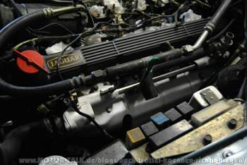

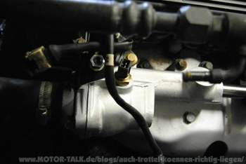

Thu Sep 18 21:14:17 CEST 2014    |    Trottel2011    |    Kommentare (8)    |   Stichworte: Jaguar, Quicke Artikel, XJS
Hallo Motor-Talker!
Mitten drin, statt nur dabei! Wir haben es jetzt so langsam, dass die bearbeiteten Teile nach und nach wieder eintrudeln. Daher gibt es heute ein Quickie mit vielen, vielen Bildern! 🙂

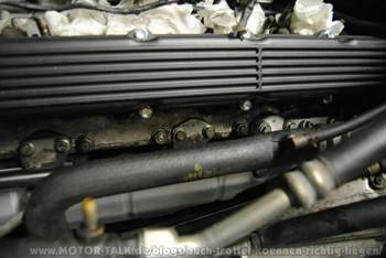

[bild=1]Die Ventildeckel habe ich letztens abgenommen, damit ich diese zum Strahlen geben kann. Sprich: ich wollte, wenn schon die Ansaugbrücken ab sind, die Ventildeckel auch mal wieder aufhübschen. Interessanterweise war der Abbau sehr einfach. Die Neoprendichtung, die bei Jaguar offenbar irgendwann eingeführt wurde, war noch weich. "Never use a gasket twice" ist meine Divise also werde ich, obwohl die Dichtungen beide sehr gut aussehen, Neue verwenden. Kosten auch kaum was.
[bild=4]Jetzt haben wir die Chance mal nach dem Rechten "im" Motor zu sehen. Behaltet im Hinterkopf: die Iron Lady ist 25 Jahre alt und bekommt MINERALÖL der Sorte 20W50. Ja, Mineral und 20W50. Dickstes Zeugs mit der Viskosität von Pudding (übertrieben gesagt 😁). Ich habe erwartet, dass nach 25 Jahren sich einiges an Ölschmodder und Verkrustungen sich in den Ventildeckeln abgelagert hätten sowie Ölschlamm die Kanäle und co behindern würde. Aber ich bin positiv enttäuscht worden! Geleckt! Es ist echt wie geleckt! Keine Macken erkennbar. Die Stößel sind super. Kein übertriebener Abrieb (Einlaufspuren) an den Nocken der Nockenwellen. Die Kette sieht richtig gut aus.
[bild=6]Natürlich wurde der Motor dann ein paar Mal per Hand gedreht, damit man sehen kann, ob da noch irgendwas ist. Nein, alles wirklich perfekt! Wo die Ventile aber gerade sichtbar sind, habe ich nochmal die Einstellwerte geprüft. Schließlich müssten sie alle 90.000 Meilen gemacht werden. Sind noch 12.000 Meilen hin, aber wenn es jetzt kein Spiel gibt, wird es dann auch kein Spiel geben. Und genau so ist es. Absolut NICHTS los. Alles bestens.
[bild=27]Somit schnell die Bereiche mit den guten Mülltüten abgedeckt und vor Staub und Dreck geschützt. Wenden wir uns mal den Deckeln zu. Ja, wie der gesamte Motor (Ausnahme Pleuel, Nockenwellen, Kurbelwelle, Kolben) bestehen auch die Deckel aus Aluminium. Fortschrittlich! 🙂 Heute sind ja viele Deckel aus Kunststoff (so auch im C30 2.0l -> Plastik!) und damit weniger anfällig für Korrossion oder Verzug. Also, plan liegen sie schon mal. Gutes Zeichen! Die Dichtungen sind nicht "klebend", also brauche ich da keine Dichtung abziehen/abschleifen. Nur eine Dichtung muss raus: vom Öleinfülldeckel. Diese ist steinhart und läßt sich nur mit Hammer und Meisel - ich spaße nicht - rausklopfen. Eine Kerbe reingeschlagen, die Dichtung durchbrochen und dann abwickeln...
[bild=17]Nun kurz mal mit dem Bremsenreiniger rüber, damit das Ganze etwas sauberer ist, bevor es zum Strahlen geht. Dann ab zum Strahler... Wenige Tage später habe ich die Deckel in der Hand und kann sie wieder lacken. Ich habe mich dafür entschieden die Deckel, wie vorher, mattschwarz zu lassen. Nicht wegen der Originalität sondern weil das einfach schöner aussieht. Es bildet ein Kontrast zum seidenmatt glänzenden Aluminium der Ansaugbrücken und co. Einzig der Öleinfülldeckel wird von der Norm abweichen...: rot!
[bild=25]Ja, rot! Warum rot? Rot, weil es früher bei den V12 Motoren im E-Type sowie XJ12 rot war. Ab 1988 (soweit meine Nachforschungen) wurde es auch nur mattschwarz, was ich sehr schade finde. Ein "Farbklecks" im Motorraum. Und den führe ich wieder so ein 🙂 Schönheit muss eben auch sein. Also, alles gut vorbereitet und mit einer Schicht Zinkspray (ja, ich weiß) über die Aludeckel. Darauf dann den hitzebeständigen mattschwarzen Lack und gut trocknen lassen. Beim Einfülldeckel (aus Stahl) wird ebenfalls Zink zuerst raufgesprüht gefolgt von gutem Lack - hitzebeständig und schlagfest. Damit haben wir dann eine sicherer Möglichkeit den Lack zu behalten 😉
[bild=26][bild=42]Und was passiert? Das Aluminium mag die Grundierung nicht und der Lack blättert einfach vor sich hin ab. Tolle Wurst! Also wieder zum Strahlen gebracht. Der Strahler hat nur 4 Minuten gebraucht um BEIDE Deckel komplett von allem Mist zu befreien. Beim Lackierer um die Ecke gefragt was er machen würden: Haftgrund Alu, darauf Lack und basta. Gesagt, gekauft, getan. Das Ergebnis ist perfekt. Ich liebe frischlackierte Flächen!
Zur Krönung der Ventildeckel, werden die Jaguar Schriftzüge/Embleme richtig angebracht und montiert. Perfekt ausgerichtet sehen diese schönen Aufkleber einfach toll aus. Man weiß damit, was man wirklich für ein Motor vor sich hat. Um genau zu sein, und da werde ich wahrscheinlich auf Widerspruch stoßen, der beste Motor aus dem Hause Jaguar. Dem ersten Großserien V12 der Nachkriegszeit... Auch heute noch ein komplex gebautes Monstrum mit relativ einfacher Grundauslegung 😁
[bild=47][bild=48]Einbau ist natürlich schnell gemacht. Dichtung an der Vorderseite (also am Kettenende) einhängen und vorsichtig plätten. Am hinteren Ende muss noch der sogenannte "Halbmond" - ein Gummipfropfen - eingesetzt werden. Dieses sichert den Ölverlust (also stellt sicher, dass der Motor Öl verlieren wird 😁). Deckel rauf und die Schrauben (metrisch) reindrehen. Eigentlich wollte ich hier auf ein Torxsystem umrüsten, weil ich ein Torxmensch bin (Volvo prägt! 😁) aber da die Schrauben bei Jaguar pro Stück um die 6 Cent kosten, ist es einfacher da zu kaufen... Also neue - schöne - Schrauben eingesetzt und gut. Das Gleiche muss natürlich noch auf der anderen Seite gemacht werden.
[bild=55]Man darf hier aber nicht einfach "jede" Dichtung aufsetzen und auch keine 2 Gleichen. Die Deckel sind beide unterschiedlich lang - natürlich. Durch die V Anordnung, ist Bank A zu Bank B leicht versetzt (2 cm). Dadurch ist der Deckel LINKS kürzer als RECHTS. Die Dichtungen natürlich genauso. Zusätzlich sitzen die Schrauben auch an anderer Stelle. Also muss man hier arg aufpassen. Aber wie man in den Bildern sieht, ist es nicht soooo schwer.
Das Schöne am Aufbau dieser Maschine ist, dass es ziemlich einfach aufgebaut ist. Ja, man hört immer die ganzen Vorurteile "überkompliziert" und "Gynäkologenhände notwendig". Wenn man nicht bereit ist etwas auszubauen, ist es so. Der Motor ist nicht komplexer als ein Mercedes V12 oder BMW V12. Ich würde sogar sagen, dass ein Mercedes V8 da schon mehr Einsatz benötigt. Dieser Motor schmiert sich von außen selbst 😁 Das heißt alle Schrauben sind gut lösbar. Mir ist keine Schraube abgerissen, noch gab es irgendwelche Probleme mit irgendwelchen Defekten. Okay, die verlorene Unterlegscheibe hat mir einige schlaflose Nächte gemacht, aber sonst absolut super das Ding 🙂
[galerie]
Wieder ein Schritt näher daran, den Motor wieder beim "Säuseln" zu hören zu können. Jetzt müssen nur noch die Ansaugbrücken fertig, die Einspritzrail überholt, ein Kabelbaum angefertigt und einige Dichtungen besorgt werden, und die Iron Lady faucht wieder! 🙂 Glaube ich! 😁

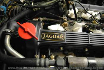

[bild=4]Nun, mein Jaguar XJ-S 5.3l V12 gehört zu einer relativ seltenen Gattung. Als Modelljahr 1989.5 verfügt es über eine brandneue (damals) digitale Zündung. Vorher wurde die Lucas OPUS (eine optische Anlage) verwendet welches mittels Vakuum eine Vor- bzw. Rückstellung der Zündzeitpunkte ermöglichte. Die Anlage in meiner Iron Lady hat sowas nicht. Dafür aber ein paar kleinere Krankheiten, die man natürlich im Auge behalten muss.
Da mein Motorraum momentan ziemlich stark zerlegt ist, habe ich die Möglichkeit genutzt um den Verteiler mal in Detail anzuschauen. Eine Krankheit dieser Anlage im V12 ist, dass sie gerne zu Verteilerbränden neigt. Der Verteiler selbst sitzt mitten im V-Bereich. Nicht wie bei einem US-V8 vorne oder leicht schräg vorne sondern es sitzt mittig und GENAU mittig. Das heißt Kühlluft gibt es nicht und somit auch wenige Möglichkeiten, damit etwaige eindringende Dämpfe (Öl, Benzin) wieder ausdunsten kann.
[bild=3]Darum hat man bei Jaguar den Verteiler soweit angepasst, dass durch den Verteiler Luft eingesogen wird. Sprich: der Kaltstartleerlaufregler (sitzt auf der LINKEN Seite hinten am Wasserrail) regelt ein Durchströmen durch einen kleinen Luftfilter am LINKEN Radkasen zum Verteiler und von dort aus wieder in den Luftkreis. Das Problem hierbei ist, dass die Schläuche 1. immer spröde werden und 2. oftmals einfach abfallen und 3. der Luftfilter niemals getauscht wird. Das Ergebnis hat schon genug V12 das Leben gekostet. Egal ob im XJ-S oder im XJ. Der Verteiler macht gerne Probleme.

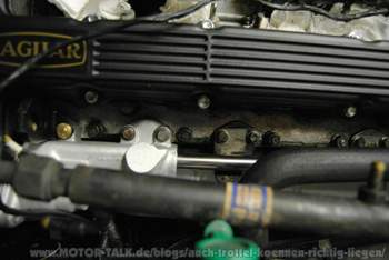

[bild=6][bild=29]Beim letzten Artikel habe ich natürlich alle Teile neubestellt. Schließlich machen wir alles auf einmal! Also, fangen wir das zerlegen mal an! Erstmal auf beiden Seiten wieder die Luftfiltergehäuse abnehmen. Zum Glück geht sowas heute - nach der Menge an Erfahrung - sehr sehr schnell 😉 Ich glaube ich habe die Deckel mindestens 1x Woche abgehabt 😁 Gefolgt wird dies vom Lösen der beiden OBEREN Kühlerschläuche. Wir leeren aber nicht die gesamte Anlage - schließlich ist das nicht erforderlich. Die "Wasserleitungsteile" sind mit jeweils 4 Schrauben am Motorblock befestigt. Das heißt es müssen 16 Schrauben raus. Damit zusammen nehmen wir die Motorhebeösen mit raus.

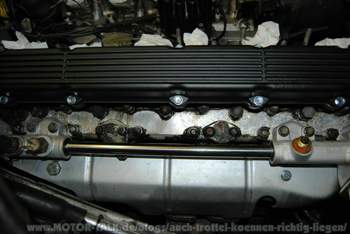

[bild=10]Zum Glück ist diese Arbeit ziemlich schnell erledigt. Diese Schrauben sind schnell und einfach entfernt. Da muss ich wieder eine Lanze für Jaguar brechen. Man schafft es manche Sachen relativ gut zugänglich zu bauen 🙂 In diesem Falle zumindest 😁
Also, Rails sind nun auf beiden Seiten raus und können gestrahlt werden. Die Rohre zwischen den Teilen sind auf jeden Fall nur Müll und teilweise verformt. Die Gummidichtringe porös. Die Motorösen korrodiert. Ideal um sie strahlen zu lassen! Dann machen wir uns dabei einen schönen Kontrast 🙂 Bevor die Teile gestrahlt werden können, müssen wir alle Schrauben, Dichtungen und Co entfernen, damit keine Schäden entstehen können. Aber das versteht sich von selbst. Ich habe angefangen einzelne Teile mit Bremsenreiniger vom Gröbsten zu befreien und festgestellt, dass EIGENTLICH keine Strahlung erforderlich ist. Zumindest bei den Alugehäuseteilen. Dennoch lasse ich das machen, damit etwaige Korrossionsstellen beseitigt werden und ich mit mein Gewissen vereinbaren kann, dass ich richtig gehandelt habe 😁

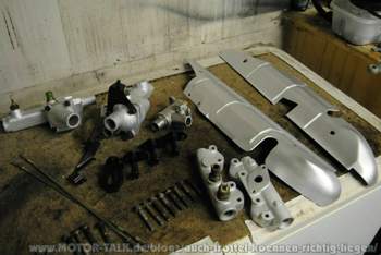

[bild=5]Sind diese Arbeiten erledigt, kann man gleich weitermachen und die Einspritzrail entfernen. Dazu muss nur an jedem Einspritzventil 2 Muttern lösen. Diese halten die Einspritzventile an der Ansaugspinne fest und sichern damit die Rail im Motorraum. Also, alle 24 Muttern raus, die Stecker der Ventile abziehen und wir haben die Rail draußen. Natürlich nur, wenn man vorher die Kurbelgehäuseentlüftungleitungen abzieht 😁
So, Einspritzrail ist draußen, jetzt geht es an die Ansaugbrücken. Diese sind ebenfalls flink ausgebaut. Man muss hierbei im Hinterkopf behalten, dass Jaguar natürlich tausende Unterdruckleitungen verlegt hat. Da die Benzinleitungen bereits gelöst wurden, baue ich einfach komplett die Spinnen MIT Benzindruckreglern aus... Da lohnt es sich nicht Teile vorab zu demontieren... Das machen wir hinterher.

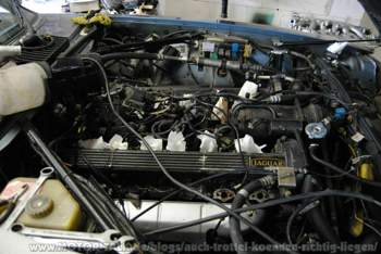

[bild=6]Also, wir haben jetzt die Ansaugbrücken, die Einspritzrail und die Reserveleitungen vorbereitet. Jetzt folgen die Nockenwellendeckel. Dazu muss der Motor soweit in den Bereichen sauber sein. Bremsenreiniger gezückt, vorsichtig gereinigt und entölt sowie entstaubt (da wo kein Öl hingekommen ist 😁). Also, sauber. Jetzt können beide Ventildeckel ab. Pro Seite sind 12 Schrauben (Innensechskant) sowie 4 Muttern vorhanden. Diese einfach lösen und dann die Deckel vorsichtig abklopfen. Weil es eine alte Aluminiumlegierung ist, sollte man nicht einfach gleich mit einem Hammer drauf losschlagen, wenn sie sich nicht lösen lassen wollen. Ruhig Blut (auch wenn das schwer geht! 😁). Hebeln sollte man auch meiden. Einfach sehr vorsichtig mit einem kleinen Gummi- oder Bleihammer an den Rändern klopfen und gleichmäßig ziehen. Dann wird es floppen 😁
Sobald die Deckel ab sind, sofort die offenliegenden Nockenwellen abdecken. Ich nehme dazu einfach ein Qualitätsmüllsack 😁 Nur die Feinsten! Wir können im selben Augenblick sehen, ob Ölverkrustungen in den Nockenwellenbereichen vorhanden sind.
