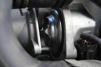

[bild=3]Ist der Kühler verstopft? Bin doof... Wie soll Wasser abfließen wenn keine Luft nachströmen kann? Richtig! Gar nicht! Also, Deckel vom Thermostatgehäuse aufgedreht und laufen lassen. Erst im schönen Strahl, danach "tröpfelte" es nur noch. Das Kühlwasser selbst sah ziemlich sehr gut aus. Keine Ablagerungen erkennbar. Keine Klümpchen. Kein gar nichts. Hmm, also kann es nicht an einem dichten Kühler und auch nicht am Kühlwasser liegen. Also kurzer Hand die beiden Schrauben der Lüfter gelöst. Der Kühler dahinter ist makellos. Weder verstopft von außen, noch irgendwie defekt. Ergo: der Kühler ist es nicht.
[bild=6]Gut, nehmen wir einfach mal den Thermostaten raus. Die 3 Schrauben gelöst und dann blickt mich etwas an, was vorher anders ausschaute. Wo kommen die Knicke her? Also versucht den Thermostaten rauszuziehen. Nein, sitzt bombenfest! Ah, ich glaube wir haben einen Schuldigen gefunden!
Nach Ausbau des Thermostaten stand eigentlich schon fest, dass es der Thermostat selbst ist. Die Risse und der Bruch im "Nasenteil" des selbigen deutet auf nichts Gutes hin! Verkantet hat sich da zum Glück nichts aber es erscheint mir so, als dass es einmal zu weit aufging. Und vielleicht auch zu alt ist (als ich das Gehäuse tauschte wurde die Funktion geprüft - mit Erfolg).
[bild=9][bild=10]Somit dann ins heiße Wasser gelegt. Mal schauen ob es sich rührt. 84° Öffnungstemperatur sollten vorhanden sein. Da ich nicht auf dem Mount Everest lebe, kocht Wasser hier bei 100°C 🙂 Wasser kochte und kochte und kochte und das Ergebnis ist: Thermostat kaputt. Es bewegt sich nichts. Okay, den Schuldigen haben wir auf jeden Fall gefunden. Erneuern wir das Dingens dann mal! Kein Wasserpumpenschaden. Keine Verstopfung. Keine Spülung oder Reinigung notwendig.

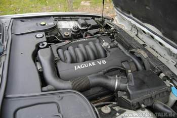

[bild=1]Nun, Rusty läuft bei normaler Fahrweise ziemlich "normal". Keine Bewegung der Temperaturanzeige. Doch in letzter Zeit läuft sein Lüfter ziemlich lange nach. Das kenne ich von bisher keinem Wagen. Selbst bei der Iron Lady nicht und bei meinem alten C30 erst recht nicht. Irgendwas kann da nicht stimmen. Ich hielt es für nicht besonders "dramatisch", weil die Anzeige sich nicht rührte.
Doch dann kam der Tag des 23.04.2015. Ein für mich generell schlechter Tag. Schlechter Tag auf der Arbeit. Direkt nach dem Losfahren von der Arbeit geblitzt worden und dann bei normaler "Überlandfahrt" ging die Temperaturanzeige gen Himmel. Der Tag war nicht besonders heiß - ca. 20°C. Also nicht wirklich wild, dennoch kochte Rusty förmlich. Es fiel mir auf, dass die Heizung nicht an war... Also angeschmissen und siehe da: die Temperaturanzeige fällt rapide.
[bild=3]Ich staunte nicht schlecht. Die Heizung kühlt scheinbar besser, als es der große Kühler kann. Ergo muss da irgendwas sein. Der Motor heizt gut auf. Es könnte also an mehreren Stellen liegen oder auch nur an einem:

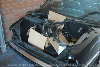

[bild=1]Treffen sich drei Katzen... Nun ja, was wie der Beginn eines lustigen Witzes sein könnte, ist eigentlich ein trauriger Anlass. Seit heute stehen auf meinem Hof 3 Jaguare... Und das bedeutet nichts Gutes. Darum gibt es jetzt auch nur ein Quickie.
Wir haben jetzt Ostern. Eigentlich wollte ich den schwarzen XJ6 schon lange zerlegt haben. Aber wie sagt man so schön: Es kommt immer 1. anders als man 2. denkt 😉 Geplant war Mitte März alles raus und weg... Karosse zum Schrott und durch. Aber da die Kiste woanders stand (im ursprünglichen Gedankengang war eine Zerlegung in einer Werkstatt mit Bühne einfacher als daheim) kam man nicht einfach dazu den zu zerlegen. Also holte ich den Wagen heute nachhause. So kann er sich nun doch von der Iron Lady, eine kurze Liebschaft, verabschieden.
[bild=2]Aber es ist schön alle 3 Katzen hier zu haben. So habe ich dann gerade jetzt auf dem Hof:
