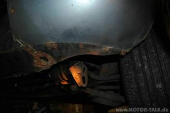

[bild=1]Noch immer habe ich keine großen Schritte mit meiner Jagie gemacht. Gut, es ist kühl, feucht, nass und einfach Winter. In dieser Zeit beschäftige ich mich erst einmal "in Theorie" mit dem Wagen, dank jaguar-literatur.de für die Werkstattanleitung 🙂, aber ich beginne nun doch mit den Arbeiten. Dank dem Wetterumschwung von -10°C auf +15°C kann man sich mal um die Kiste kümmern 🙂
Ich habe erst einmal mir die Beleuchtung im Innenraum angenommen. Es kann ja nicht sein, dass es beim Fahren IMMER dunkel ist. Eine Wüste der Dunkelheit. Und die Leuchten, die doch ihre Tätigkeit nachgehen, sind so dunkel, dass man kaum erkennt OB sie an sind oder nicht...

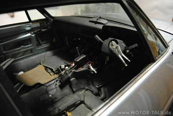

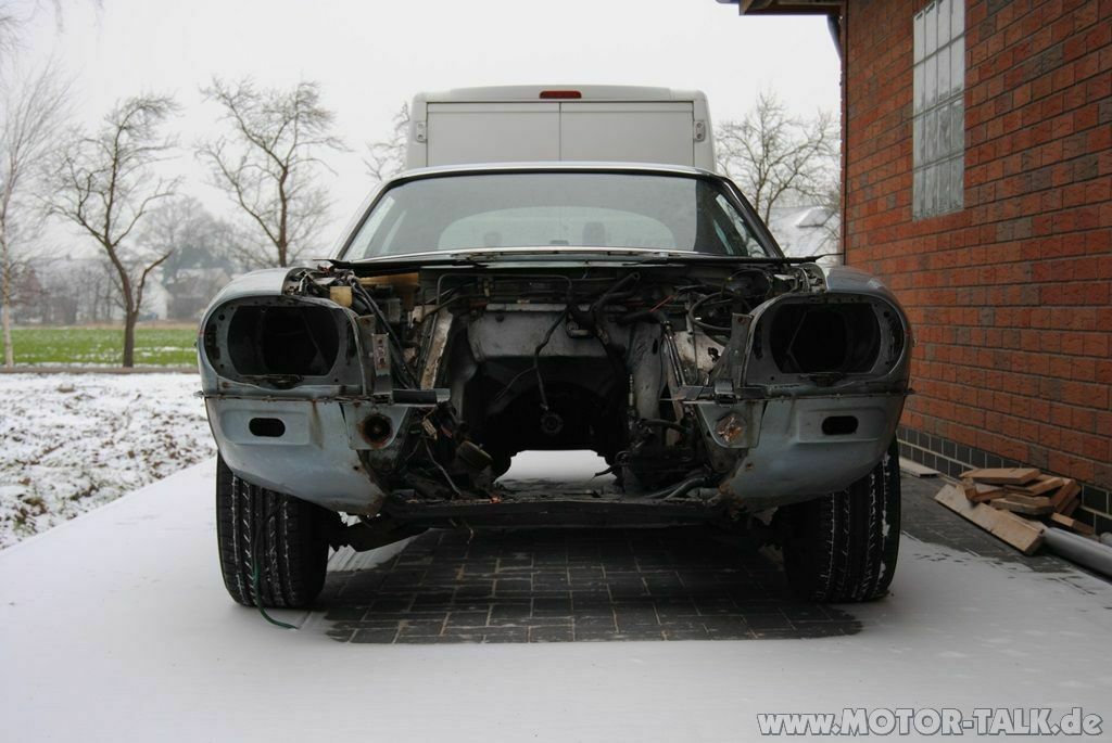

[bild=2]Also, die Beleuchtung im Innenraum. Eigentlich sollte es ein Ort der Helligkeit sein. Deckenleuchte, Fußraumleuchten, Leseleuchten, Bodenleuchten, Türwarnleuchten, Schalterleuchten, Wählkulissenleuchten, eigentlich überall. Aber bis auf ein paar Lampen im Kombiinstrument beim Drehzahlmesser und bei ca. 200 km/h im Tachometer sehe ich nichts und das geht jetzt zu beheben.
Zuerst musste ich den Wagen zu mir holen. Wie ich das machte bleibt mein Geheimnis, aber es ist nun bei mir daheim 🙂 Dann geht es an das Überlegen. Schließlich muss irgendein Grund vorhanden sein, warum das Licht nicht geht.

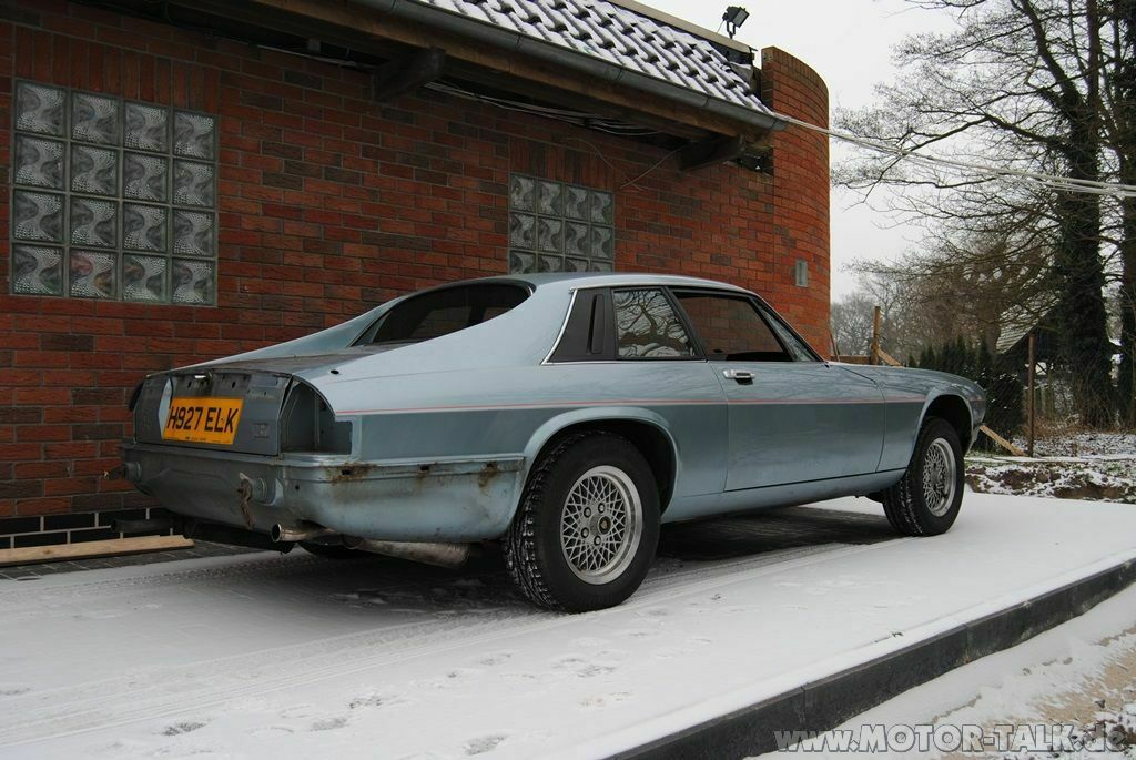

Drei bis vier Möglichkeiten gibt es:
[bild=5]1. ALLE Glühlampen sind durchgebrannt (höchst unwahrscheinlich)
2. Sicherung für Innenleuchten ist ausgefallen (wahrscheinlicher)
3. Optiflex Glasfaserbeleuchtung ist ausgefallen (unwahrscheinlich)
4. Lucas, Prince of Darkness hat ordentlich zugeschlagen (am wahrscheinlichsten)
Nun, jeder, der ein englisches Auto aus dem Hause British Leyland (also alles bis ca. 1990 was in Europa verkauft wurde), wurde von Lucas beliefert. Lucas stellte nicht nur Elektrik her sondern auch Anlasser, Leitungen, Bremsanlagen (über Girling oder Bendix - einer von beiden wars) und vieles mehr. Das heißt, dass auch beim XJ-S die gesamte Verkabelung von Lucas geflochten wurde. Eigentlich trifft "Lucas, Prince of Darkness" zu Unrecht zu. Das hat nämlich nichts mit dem Herrn Lucas oder der Unternehmung selbst zu tun, sondern mit dem Kostendruck, welches British Elend Lucas dazu zwang mindere Qualität zu bauen und dazu noch die Imkompetenz der streikenden Mitarbeiter bei BL selbst. Das Ergebnis: aus "brauchbar" wird "Katastrophe"!
Ich habe mir zu aller Erst die Schaltpläne für den XJ-S MJ 1989 geholt. Das ist gar nicht mal so einfach. Bis 1988 gab es eine andere Verkabelung. Ab 1990 wurde es wieder verändert. Zusätzlich sind die Schaltpläne für LHD/RHD auch anders... Egal.
[bild=6]Zuerst griff ich zu den Sicherungen unterm Lenkrad. Ergebnis: nix. Keine Sicherung durch. Keine Sicherung defekt. Grrr... Im Motorraum: alle Sicherungen sind in Ordnung. Nichts defekt. Irgendwann entdecke ich eine weitere Klappe... Diesmal unterm Handschuhfach. Da sind nur ca. 8-9 Sicherungen drin. Und da funkelt es... Sicherung Nummer 1! Gezogen: defekt! Reingesteckt und es war wie eine Erleuchtung! Plötzlich gehen die Leuchten am Armaturenbrett an... Ich gucke weiter und plötzlich geht die Türwarnleuchte an.
Ich habe mich gefreut! Bevor die Sicherung auftauchte sah ich mich schon alle Kabel ziehen, gucken wo was wie ist und dann neuverkabeln - aber nein! Nach und nach ging mehr und mehr an! JETZT habe ich wieder Licht im Innenraum.
[bild=12]Per Zufall merkte ich im Kofferraum, dass kein Licht an war. Warum das!? Wieder zum "Glücksicherungskasten". Keine Sicherung mehr defekt... Was ist denn los!? Es kann ja nicht sein, dass beide Lämpchen defekt sind - oder!?
Beide Lampenträger rausgeholt und geschaut... WOW! Es waren tatsächlich BEIDE Glühlampen defekt! Beide oxidiert und dazu noch die Kappen verloren. Zum Glück hatte ich 10 Ersatzlämpchen bestellt und tadaaaaa... LICHT!
Erfolgserlebnisse wie man sie sich wünscht!

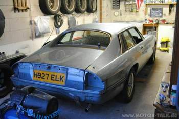

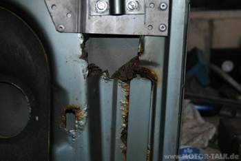

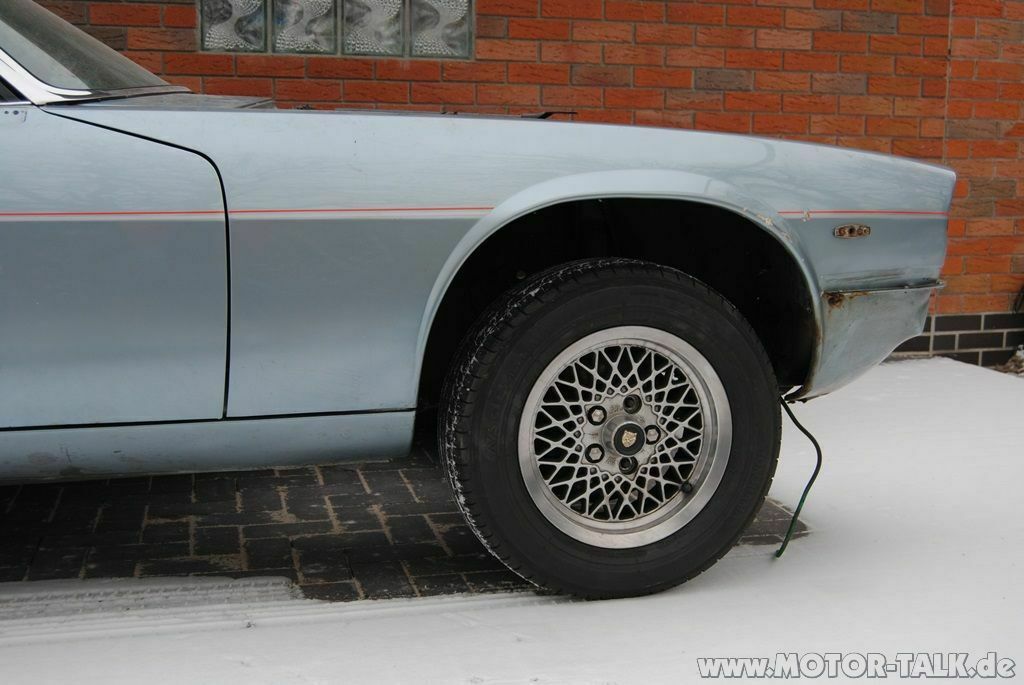

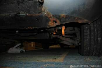

[bild=3][bild=4]Aus dem Grunde machte ich weiter... Meine alten Felgen (die lackierten Lattice X-Felgen) werden gerade bei Ebay verkauft. Grund: ich habe neuere, Maschinenpolierte gekauft. Und diese sind natürlich mit guten Reifen (stammen von Schrotti). Runter mit den aufgerissenen Reifen aus England. Mit den porösen und sicherheitsgefährdenden Rädern, rauf mit den guten, schwarzen, runden Rädern! Auf dem Bild sieht man keine Riesenveränderung, aber in Natura sind die gedrehten Felgen deutlich angenehmer in der Optik. Man findet eben das Metall überall am Fahrzeug. Chrom sieht deutlich anders aus 😁

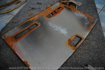

[bild=1]Mein Himmelbauprojekt für mein großes "Projektchen" geht weiter... Der alte Himmel ist raus, der, der nun rein soll, ist aus dem Spenderwagen und zwangsweise muss es repariert werden. Dem widmen wir uns heute nicht, sondern gehen auf die anderen Elemente ein... Schließlich besteht der Innenraum nicht nur aus Himmel sondern auch andere Verkleidungen.
Da die Zeit momentan etwas anders gestaltet werden muss als ich es hoffte, habe ich NUR ein Teil neubezogen. Aber es ist ein Unterschied zwischen Tag und Nacht!

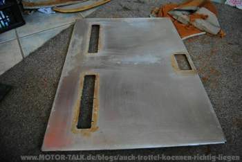

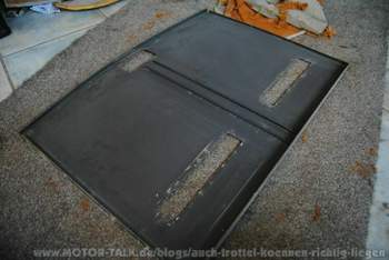

[bild=5][bild=6]Zu Beginn, ich habe den Stoff für den Himmel aus Britannien importiert. Schließlich bekommt man es hier nicht unbedingt sofort und da ich den richtigen Farbton sofort treffen wollte, passte das wunderbar. Es ist nicht günstig aber besser als irgendein Stoff (und nein, Alcantara kommt nicht in den Jaguar, schließlich soll es ein H-Kennzeichen bekommen und so original wie möglich von den Materialien sein). Daher war es mir das Geld wert.
Der Stoff kam auf einer Rolle in einer Breite von ca. 140 cm und einer Länge von ca. 250 cm. Laut Verkäufer ist es ausreichend für alle Deckenteile und Seitenteile. Kurz gemessen und: ja, der Verkäufer hat Recht!
Wir legen los: zu erst pulen wir den alten Stoff von den Leisten und Verkleidungsteilen runter. Nach 25 Jahren ist das Material natürlich soweit gealtert, dass es gar nicht mehr schön ausschaut und sich von dem Träger gelöst hat. Grund dafür ist einerseits der Kleber selbst (irgendwie war man wohl in den 80ern nicht in der Lage ein Kleber zu machen, welches auch mal ein Jahrzehnt oder zwei aushalten kann). Andererseits ist es aber auch die Unterfütterung. Aber das ist jetzt ein Vorteil, weil sich so alle Teile einfach lösen lassen. Ecke abziehen und runter damit.

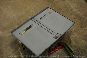

[bild=11]Wenn es abgezogen wurde, müssen alle Rückstände abgerubbelt und abgeschliffen werden. Dazu nehme ich einfach eine Drahtbürste. Zeitgleich schaffe ich damit eine größere Oberfläche für den Kleber. Zum Schluss kurz mit Bremsenreiniger rüber (damit alle Fettrückstände beseitigt werden) und die Leisten stehen bereit um neubezogen zu werden.
Beim Schiebedachdingens (ich weiß gerade nicht wie ich das nennen soll) gibt es ein paar Details, die wir hierzu beachten müssen. Es besteht aus Blech und bei mir hat sich Oberflächenrost angedeutet. An der Unterseite war nicht einmal ein Lack zu erkennen. Also, Stoff abziehen und den Rost abschleifen. Dazu bin ich mit einem Schleifvlies sowie einem Schleifblock daran gegangen, damit der Rost ersteinmal beseitigt wird. Danach mit Zinkspray versiegeln und da man es von oben durch das getönte Schiebedach bei Sonneneinfall erkennen könnte, in matt schwarz lackieren.
[bild=14][bild=13]Gesagt, getan! Nach dem Durchtrocknen wird das Blechelement neubezogen. Dazu wird mit Sprühkleber (Automotiv-Qualität) sowohl der Bezug wie auch das zu beklebende Element eingesprüht, kurz trocknen gelassen und danach bezogen. Ich habe die Erfahrung gemacht, dass man nicht in einer Ecke oder am Rand anfangen sollte, sondern in der Mitte. Da dort in der Regel Blasen und Falten entstehen können. Nichts wäre jetzt schlimmer, als wenn der Himmel Falten werfen würde!
Das Ergebnis finde ich kann sich schon mal sehen lassen. Die Vorderkante (wo der Griff ist) will ich noch etwas anders verkleiden, da es ansonsten relativ schnell verdrecken bzw. verschleißen wird und ich das dadurch umgehen will, indem ich vorne eine Kunststoffschiene anbringe. Das ist aber noch nicht komplett durch 🙂 Mal schauen!

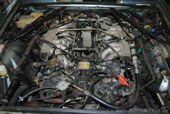

[bild=1]Nun, Fakt ist: der Motor und das Getriebe sind draußen! Was für ein Kampf! Die Maschine wollte partou nicht aus dem Motorraum raus. Immer und immer wieder hat sich etwas Neues in den Weg gestellt, aber fangen wir mal hinten an.
Im letzten Artikel habe ich Leitung abmontiert und alles soweit wie nur möglich für den Ausbau der Maschine vorbereitet. Der Auspuff war bereits ab, und eigentlich alles bereit. Denskte! Zwei Kühler mussten noch raus (Ölkühler für den Motor sowie Wasserkühler für Getriebeöl und Kühlwasser. Ebenso beide Lüfter (sind aber schnell rausgenommen).
[bild=10]Kardanwelle wurde getrennt (nicht wundern, weil die vordere Verbindung NICHT ohne Weiteres lösbar war, habe ich die Welle an der Hinterachse abgeschraubt) und die Verbindung vom Wählhebel zur GM Automatik entkoppelt (zum Glück nur ein Stahlseil!). Die Getriebetraverse lösen, den Wagen von den Böcken nehmen und dann ging der Kampf los!
So ein V12 ist nun mal keine schlanke Figur sondern breit. Nicht so breit wie ein Boxer und 90° V8 aber auf jeden Fall breiter als ein popeliger 8V 4 Zylinder Reihenmotor 😁
[bild=15]Da der Werkstattkran zusätzlich noch hoch aufbaute, gab es Probleme die Beine des Krans unter die Vorderachse des tiefen Jaguars zu buchsieren aber es ist geschafft. Die Kiste hat keinen Motor mehr und das Schwerste, der Motor, liegt auf dem Garagenboden! Nachdem ich das hinter mir habe, bin ich bereit einem Porsche 911 Turbo zu bearbeiten! Nein, Spaß! Das mache ich nicht nochmal!

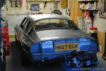

[bild=1]Schrotti hat seine letzte Reise hinter sich und ist nun in der "Tierverwertungsanstalt" oder wie ich es nenne "Meine Garage" 😉
Und jetzt geht das Zerlegen los! Alles, was ich brauche, wandert gleich in mein "Teilelager". Vielleicht sollte ich mir bald ein Hochregal bauen und alles kategorisch darin ablegen 😉 Aber erstmal muss der hier weg.

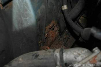

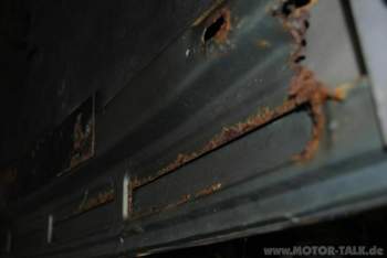

[bild=2]So sieht man aber auch nach und nach den Zustand von Schrotti. Leider gut von Rost zerfressen, wie ein Großteil aller englischen Fahrzeuge (die geplante Obsolezenz wurde scheinbar von British Leyland wie eine Bibel behandelt - Rost = neues Auto verkaufen 😉) es sind oder sein werden. Zum Glück sieht es bei meiner Jagie anders aus!
Die Motorhaube hier ist zerfressen, die Blechfalze (egal ob verschraubt, vernietet, verklebt oder verschweißt) an der ganzen Karosse haben Flugrost bzw. Lochfras und es hört da nicht auf. Auf der Fahrerseite ist im Motorraum der Radkasten durchgerostet (siehe Bilder). Und genau aus den Gründen wird der Wagen zur Teileverwertung herangezogen 🙂

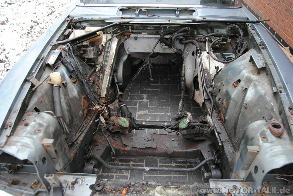

[bild=4]Aber der Rest, der da noch vorhanden ist, wandert eigentlich (bis auf ein paar Kleinigkeiten) gleich in meine Ersatzteillager... In 5 Jahren hat Jagie ihr H-Kennzeichen. Und bei Jaguar werden bestimmte Teile seltener... Also einlagern 🙂 Zum Glück habe ich noch Urlaub. Solange kann ich basteln bis der Arzt kommt! 🙂
[bild=7]Wobei jetzt hätte ich die Möglichkeit mir ein Rennwagen zu bauen... 😁 Keine Scheinwerfer, kein Innenraum, alles Unnötige ist bereits entfernt... Eigentlich perfekt! 😁 Ein paar Zylinderköpfe vom XJ40 (mit AJ16 R6 Benziner) nehmen, diese anflanschen, Ansaugkrümmer anpassen, Einspritzung los werden und stattdessen auf 6 Doppelvergaser umbauen usw. 😁 Hmmm...
