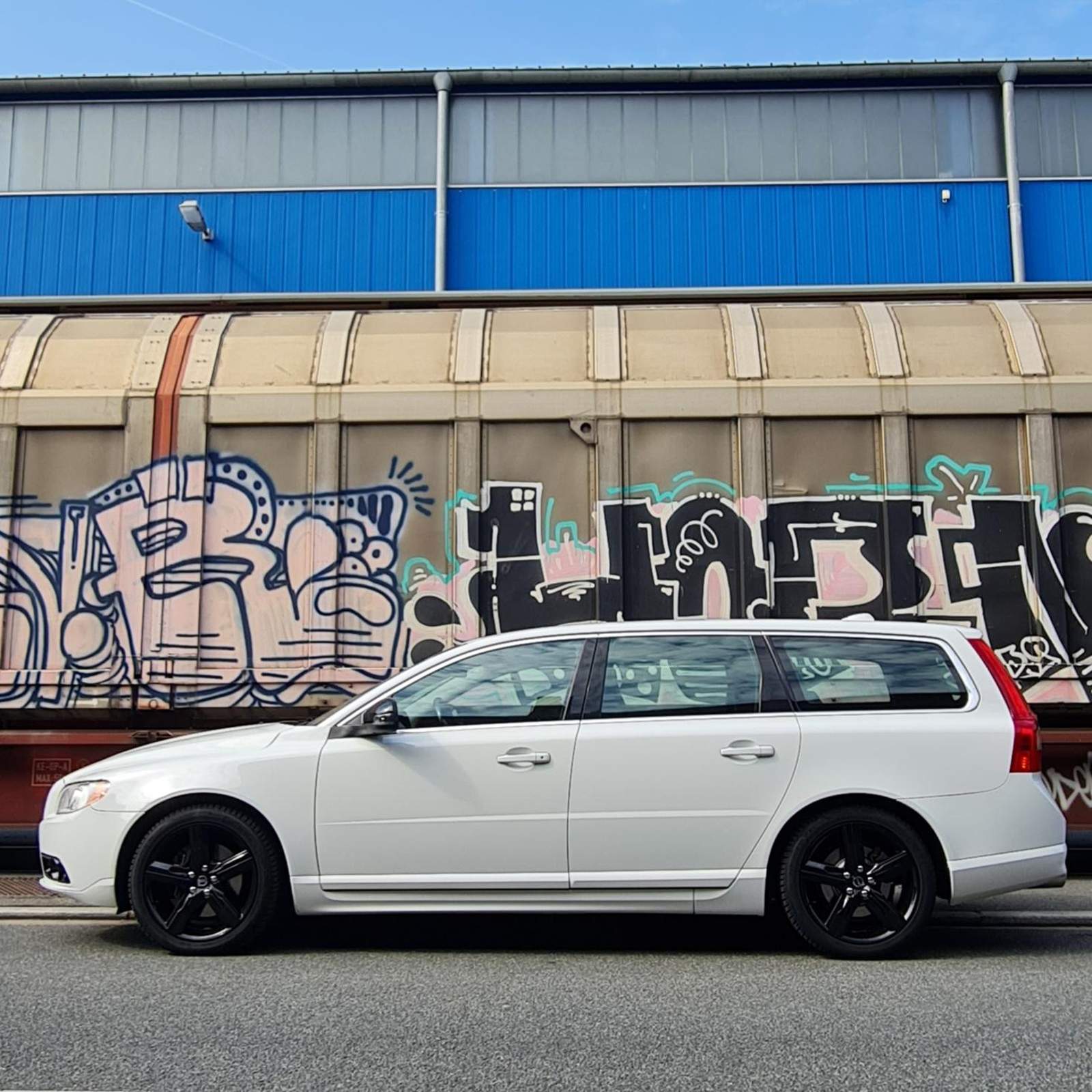

1.5 Jahre ist es her, da bekam Öwes seine neuen Felgen. Damals gingen die 17" Serapis (langweilig) Felgen in Silber in den Schrott und dafür kamen schwarz glänzende Volvo Ixion III in 8x18" (Kombi-Kur 8: Hübsche neue Schuhe und Resteessen! : Auch Trottel können richtig liegen...). Darauf gute 245/40R18 Continental AllSeasonContacts. Aber irgendwie... Nach 1.5 Jahren wollte ich gerne etwas Anderes haben.

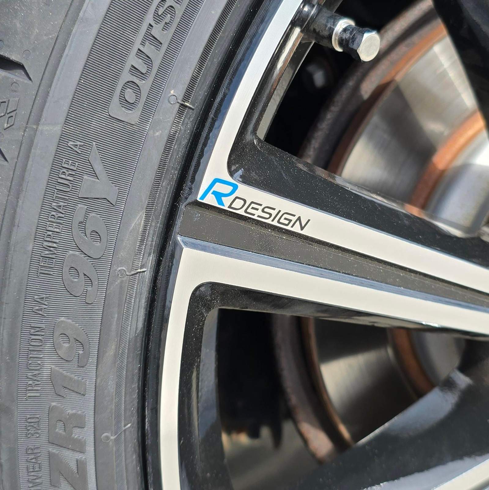

So viel Geschwätz... Was ist es geworden? Naja... Die gab es 1. so nie zu kaufen, 2. sind sie etwas modifiziert und 3. gab es die nie auf dem V70, sondern auf dem V90. Es sind die 19" 10-Spoke Silver Diamond Cut. Sagt ne Menge aus aber nicht genug 😁 Zitat der Volvoseite dazu:
"Die stilreinen und geschmackvollen Speichen verleihen Ihrem Fahrzeug eine elegantere und kraftvollere Optik"
Normal sind diese Alufelgen auf dem V90 zu finden. Dann in simplen Silber mit einer silbernen Mittelkappe. Dabei sind die 10 Speichen dann am Rande jeweils glanzgedreht. Sieht man recht schlecht auf Bildern aber der Effekt ist schick. Aber das reicht mir nicht... Und so fand ich das, was ich haben wollte gerade frisch aufgearbeitet. Silber kann jeder 😁
So sind es die 19" 10-Spoke Silver Diamond Cut in schwarz mit glanzgedrehtem Rand und zusätzlicher R-Design Gravur auf jeweils einer Fläche der Felgen. Ich hatte diese schon länger auf dem Schirm aber irgendwann muss man einfach mal zubeißen! 😁
Gekauft und bekommen... Aus dem Staunen nicht rausgekommen. So eine schöne Felge... Dagegen stinken meine Ixion III optisch ab 😁
Aber, welche Reifengröße soll ich nehmen? Dazu habe ich dann einfach mal den Reifenrechner angeworfen und verglichen. Ein Bekannter fährt auf seinem V70 die Ixion III in 20" mit 225/40 R20 Bereifung. Die Ixion III haben dann ET38. Die Ixion an Öwes haben ET 55. Die neuen Felgen eine ET von 47. Da die Öwes'schen Felgen nur 8x18 und nicht 8.5x19 sind, wird sich da etwas an der Radposition ergeben. Die Felge wandert nicht viel herum. Die Innenseite bleibt quasi an der gleichen Position, nur außen ragt die Felge etwas weiter raus.
Die größte Frage war für mich: welche Reifenbreite? Volvo selbst zeigt den V90 auf 255/35 R19 mit den gekauften Felgen. Die Größe ist auch meine Wunschgröße. Dazu erstmal eine kurze Fahrt mit Öwes mit eingeschaltetem GPS Tachometer und ein Abgleich zu meinem Tacho, um etwaige Abweichungen festzustellen (wäre aber sowieso nicht wichtig, da es ein Softwarepatch für die Toleranz gibt, dennoch will ich da immer gerne schauen). Bei 60 km/h (Tacho) fahre ich tatsächliche 56 km/h (GPS) an. Bei 130 km/h (Tacho) sind es 124 km/h (GPS). Somit eilt mein Kombiinstrument ca. 6,5% vor, was absolut im Soll ist und dem entspricht, das die Regeln vorgeben 🙂
Sehr flott zum ersten Mal seit Ewigkeiten Geometrie gerechnet... Abrollumfang auf neuen 245/40 R18 beträgt errechnet ca. 205 cm. 255/35 R19 errechnet 208 cm. Ergibt 3 cm Abweichung, bedeutet ca. 1-2% Abweichung und damit deutlich innerhalb des Solls. Mit 40er Querschnitt wären das spontane 215 cm (ca.) und damit einer Abweichung von ca. 5-6%. Das wäre wohl auch noch halbwegs vertretbar, aber dann ist die Frage: wie ist die Freigängigkeit im Radkasten? Fragen über Fragen... Letztendlich bin ich auf 255/35 R19 gekommen. Damit sitzt der Reifen in etwa da, wo es sein sollte. Und wo es bisher nicht gerieben hatte... Ob das so bleibt?
Es wurden somit gute Reifen bestellt und geliefert. Es sind Kumho Ecsta Sport PS-72 MFS XL geworden. Ich hatte früher mit Kumho sehr gute Erfahrungen gemacht und gerade aktuelle Tests zeigen, dass Kumho weiterhin gut ist. Vergleichstests zeigen ähnliche Werte zu den Modellen von Continental. Somit: okay für mich! 😉 Mir wichtig war der Felgenschutz, da man doch schnell einen Schaden verursachen kann. Am C30 damals haben die Felgenschutzkanten echt viel geholfen.

Und jetzt, wo alles montiert ist, merke ich, dass ich die richtige Entscheidung getroffen habe. Das sieht sowas von gut aus... 🙂
