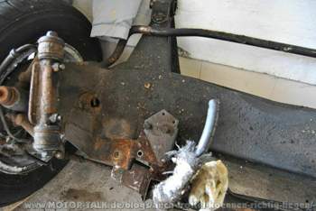

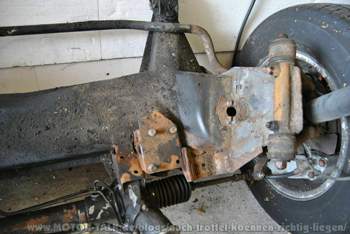

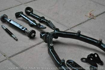

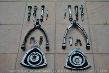

[bild=1]Im Leben eines Oldtimermachers muss man sich Gedanken um Rostschutz und Rostverhütung machen. Auch die Iron Lady hat Teile, die fleissig vor sich hin gammeln und rosten. Hilfsrahmen und Fahrwerksteile um genau zu sein.
Es gibt viele Möglichkeiten um dieses Problem zu lösen:
- immer wieder den Rost beseitigen
- immer wieder den Lack erneuern
- immer wieder die Teile ausbauen
Oder
- einmalig die Teile behandeln und lackieren und damit auf Dauer 'konservieren'
Ich habe mich nach Recherche für das einmalige Behandeln entschieden. Nur womit? Man kann natürlich die Teile pulverbeschichten lassen. Teuer, hält nicht ewig (besonders wenn ein Schaden irgendwo vorhanden ist, kann darunter der Rost blühen) und erfordert das komplette Beseitgen des alten Rosts. Oder man knallt da Hammerit drauf. Hammerit kann direkt über Rost gestrichen werden aber ist dann nicht besonders schlagfest, weshalb Autoteile damit eigentlich nicht lackiert werden sollten.
[bild=3][bild=2]Nach Suche und einer Produktempfehlung auf Jay Lenos Youtube Channel, bin ich auf POR15 aufmerksam geworden. POR heisst Paint Over Rust. Die Vorbereitungsmassnahmen sind einfach: gröbstes Rost abschleifen/-rubbeln/-strahlen und dann lackieren. Entweder mit Pinsel oder Bürste. Danach trocknen lassen und knapp 60 Min später eine weitere Schicht rauf. Danach ist das Material schlagunempfindlich und der Stahl darunter konserviert. Wasser macht die Beschichtung fester. Dennoch bleibt die Oberfläche auf Dauer elastisch (nicht wie Plastidip!). Hier das Video dazu:
<iframe class="video youtube-player" width="425" height="355" type="text/html" src="https://www.youtube.com/embed/OMxCWNUHNoU" allowfullscreen="1" frameborder="0"></iframe>
Es klang interessant, also hat sich Damien eine Dose (1 Pint) bestellt. Knapp 30€ für ca. 425 ml finde ich okay. Und es ging los mit dem Streichen. Die gegossenen Bauteile habe ich mit dem Drahtbürstenaufsatz im Pressluftdrehmel entfernt und mit Bremsenreiniger den Dreck danach entfernt. Die Stahlformteile (Halterungen usw.) wurden bei meinem Lieblungsstrahler (Strahlmaxx Verden) gesandstrahlt und danach mit Bremsenreiniger von Fett- und Dreckrückständen befreit.
[bild=12][bild=15]Danach die Teile in der Garage aufgehangen und mit dem Punsel gestrichen. Da ich nur ein Rostschutz will und kein Spiegeleffekt, habe ich nicht gegeizt. Aber das war ein leichter Fehler. Viel hilft nicht viel, weil das POR15 ziemlich dünnflüssig ist. Also danach mit weniger gearbeitet und der Auftrag erfolgte einfacher. Keine Probleme. Die zweite Schicht kam nach ca. 60 Min. dran. Hier war es ziemlich einfach getan aber leider haben sich ein paar Lacknasen gebildet. Nicht schlimm, ich wollte sowieso kein Hochglanz und kein Spiegelfinish. Primär geht es mir nur um die Rostverhütung. Die Teile werden sowieso am Unterboden, im Motorraum oder im Radkasten verschwinden.
[galerie]
Ein Test mit dem Hammer ergab, dass die Teile tatsächlich schlagfest lackiert sind... Also Werbeversprechen gehalten... Zumindest bisher! 😁 Ich werde, wenn die Iron Lady wieder rollt und fährt berichten, wie sich POR15 im Alltag verhält und ob es tatsächlich so gut ist, wie es erhofft wird 🙂

[bild=2]Nachdem der Herz der alten Iron Lady ausgebaut ist und in voller Pracht vor mir auf meinem hilfreichen Transportwagen steht, sehe ich wirklich erst jetzt, wie sehr die alte Lady in ihrem Leben geölt hat. Was mit Ölnebel beginnt wird zu einer fast teerartigen Substanz... Klebrig und einfach nur "Bäh" um es wie mein Neffe es sagte zu sagen 😉
[bild=3]Damit wir den Block reinigen können, habe ich mir Motor-Kaltreiniger sowie einiges an Bremsenreiniger gekauft. Ja, man könnte die Maschine einfach zum nächsten Waschplatz bringen und da mit Hochdruckreiniger den ganzen Schmodder in den örtlichen Ölabscheider geben. Ich bin da kein Fan von... Wasser mit Öl vermischen... Umweltsau bin ich (trotz großer Maschine) nicht! 🙂
[bild=4]Ebenso muss noch einiges demontiert werden. Besonders müssen die Auspuffkrümmer ab. Diese sind aber jetzt im ausgebauten Zustand recht einfach zu entfernen. Eingebaut: unmöglich! 😉
Also, während wir die Krümmer abbauen, lassen wir den Kaltreiniger einwirken... Stellenweise ist der Ölschlamm gut 10 mm tief! Also, alle Muttern lösen. Interessanterweise flutschen diese einfach ab. Es ist kein hoher Drehmoment drauf und festgegammelt ist keines! 27 Jahre und nicht festgerostet... Okay, ist halt so, wenn die Muttern nicht aus Stahl/Eisen bestehen 😉 Ebenso bauen wir kurz den Anlasser aus. Dieser ist nur mit 2 Schrauben gesichert. Allerdings ist es ziemlich rostig. Ich denke, dass es einfach mal normal ausschaut. Man könnte ja mal schauen, ob es zu überholen wäre 🙂
