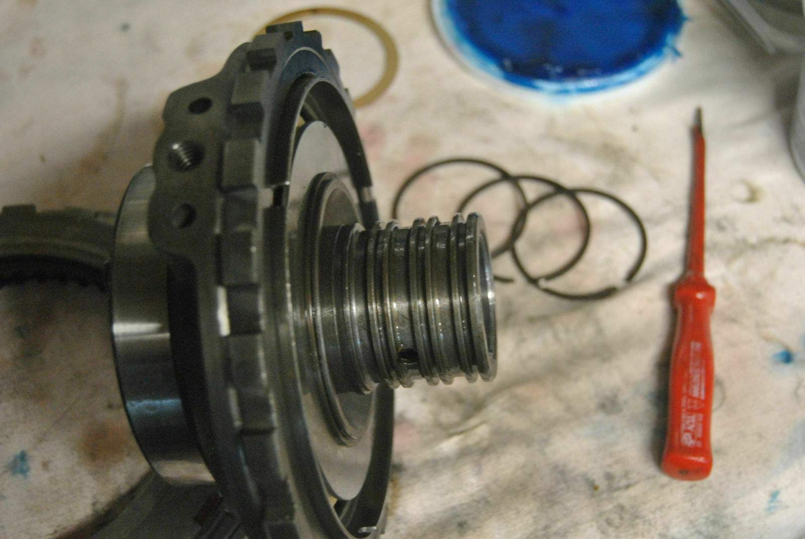

Mittellager ohne DichtringeMittellager ohne DichtringeWeiter geht es mit dem Mittellager samt Kolben. Dieses wird zerlegt. Die 3 Dichtringe bestehen aus Eisen und werden vorher ausgehakt und dann ausgebaut. Das ist fummelig. Warum Eisendichtungen? Keine Ahnung! Vielleicht sind diese Druckfest? 😁 😕 Egal, also, neue Ringe aufstecken und sicherstellen, dass diese verschlossen werden. Der Verschluss erfolgt per Widerhaken. Wenn das erledigt ist, geht es an den Kolben.
Damit das vorher liegende Kupplungspaket richtig betätigt werden kann, wird durch ATF durch dieses Mittellager Druck in den Kolben gegeben. Dadurch ist das Paket dann aktiv und drückt die Lamellenkupplungen samt Druckscheiben ineinander. Dieser Kolben hat 2 Lipseals (Quasi Simmerringe, bei denen man nur die Gummilippe ansteckt). Diese werden außen in die Kerbe der Druckplatten gesteckt. Ebenso sitzt noch eins in der Mitte des Mittellagers. Alle einmal austauschen und gut.
Wieder komplettiertWieder komplettiertLamellenkupplungen eingesetzt und mit Sicherungsring fixiertLamellenkupplungen eingesetzt und mit Sicherungsring fixiertJetzt können wir das Mittellager ins Getriebe einsetzen. Das ist aber mega fummelig. Ich habe locker 2h damit verbracht dieses irgendwie reinzubekommen. Wichtig: man muss die Ausgangswelle festhalten und dabei die Eingangswelle drehen. Immer gegen den Uhrzeigersinn. Damit wird die Freilaufkupplung "frei" und das Mittellager kann, wenn richtig ausgerichtet, durch den Schieberkasten verschraubt werden.
