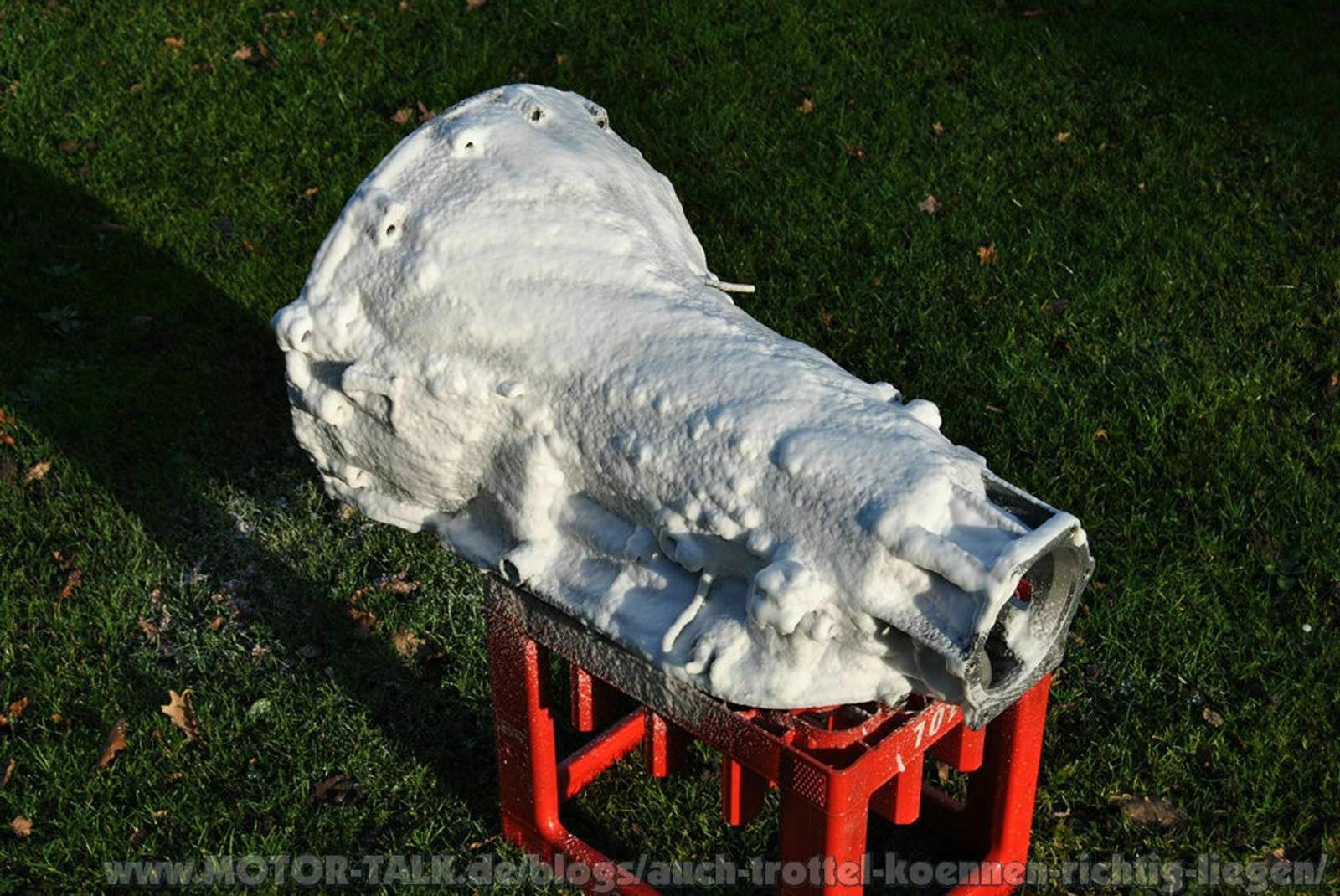

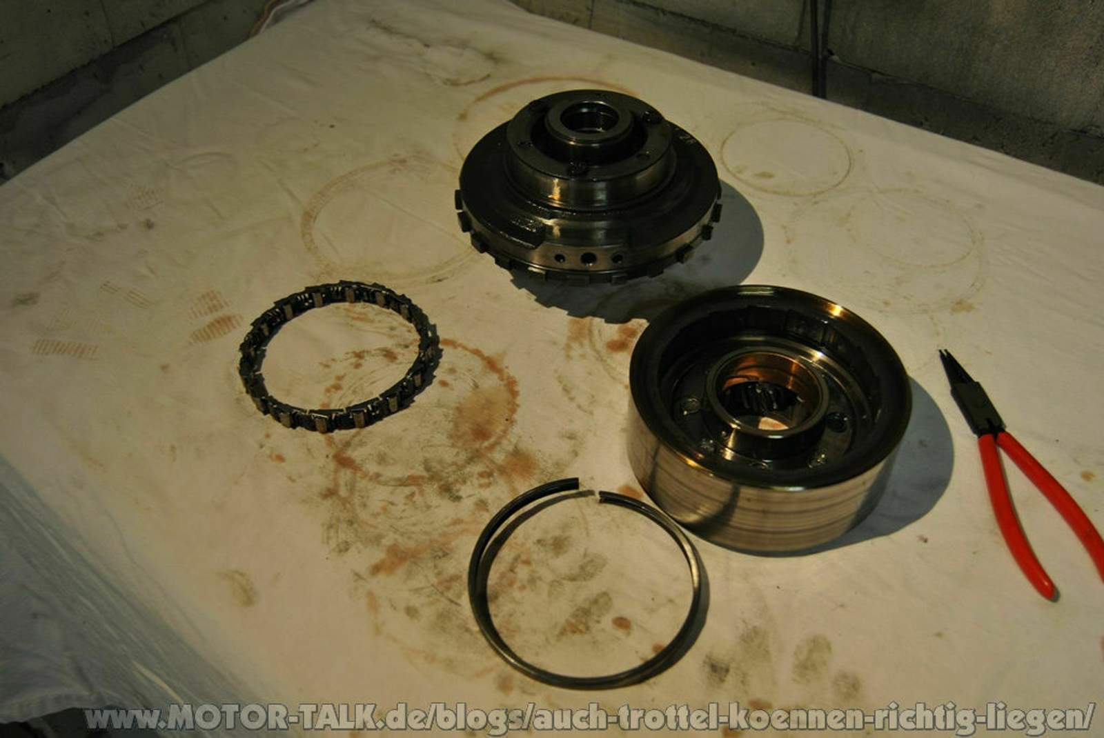

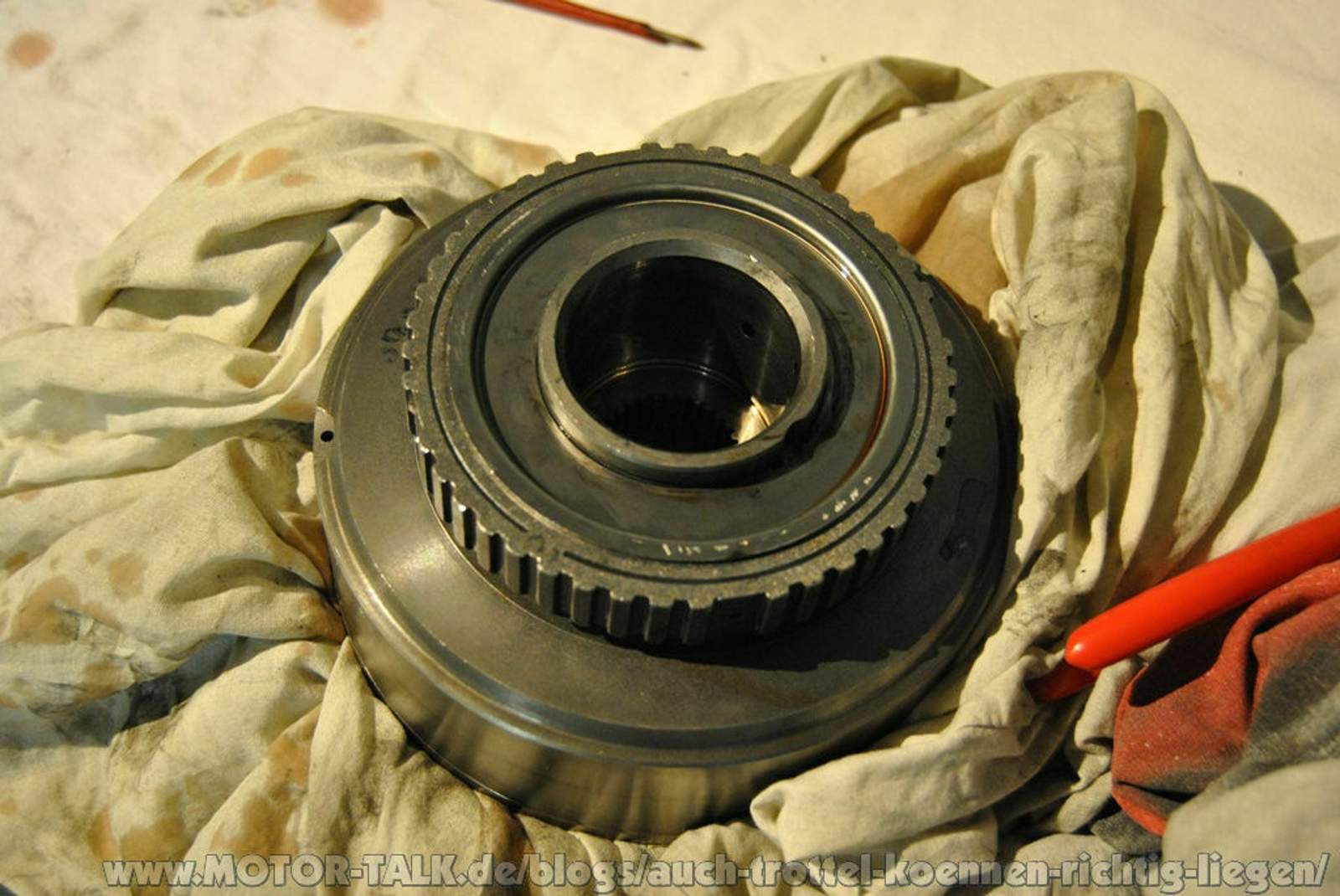

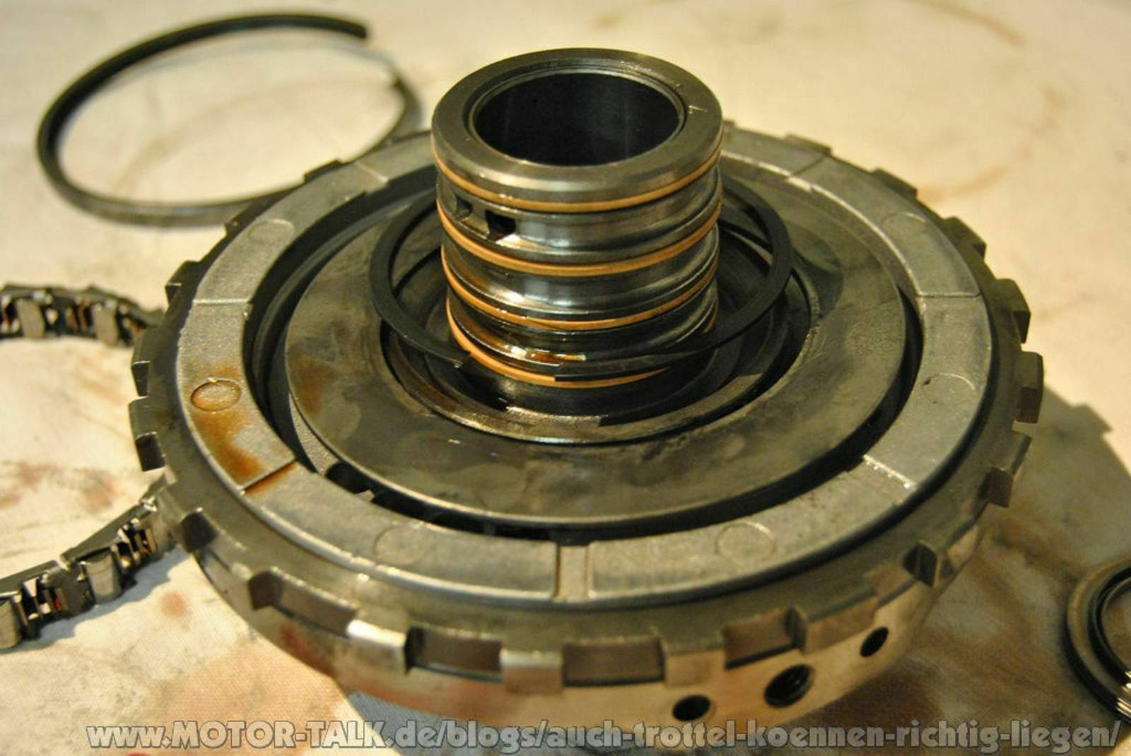

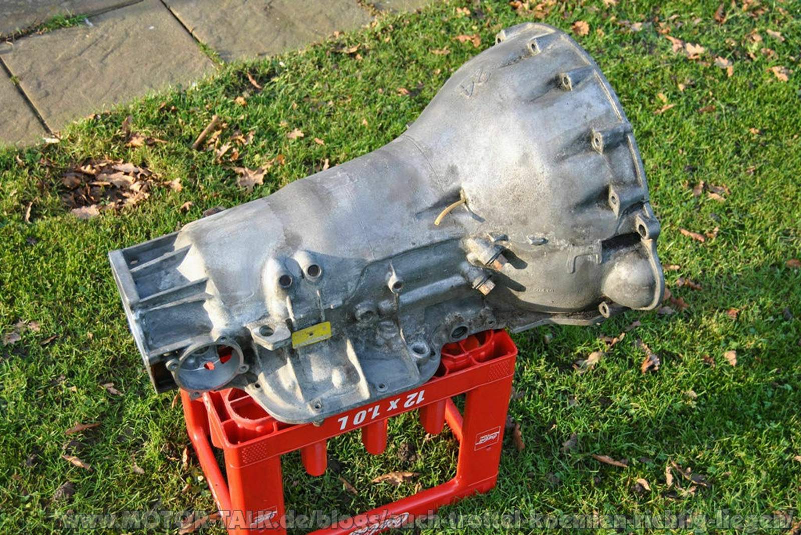

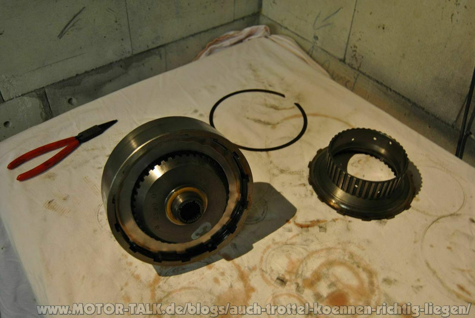

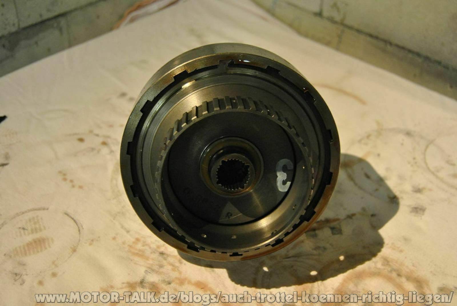

[bild=1]Im 1. Teil dieser Serie haben wir die TH400 aus Schrotti auseinander genommen. Wobei ich hier sagen muss, dass es nur erstmal aus dem Gehäuse raus war. Heute wollen wir schauen, womit wir es hier zu tun haben und wie das alles Funktionieren soll...

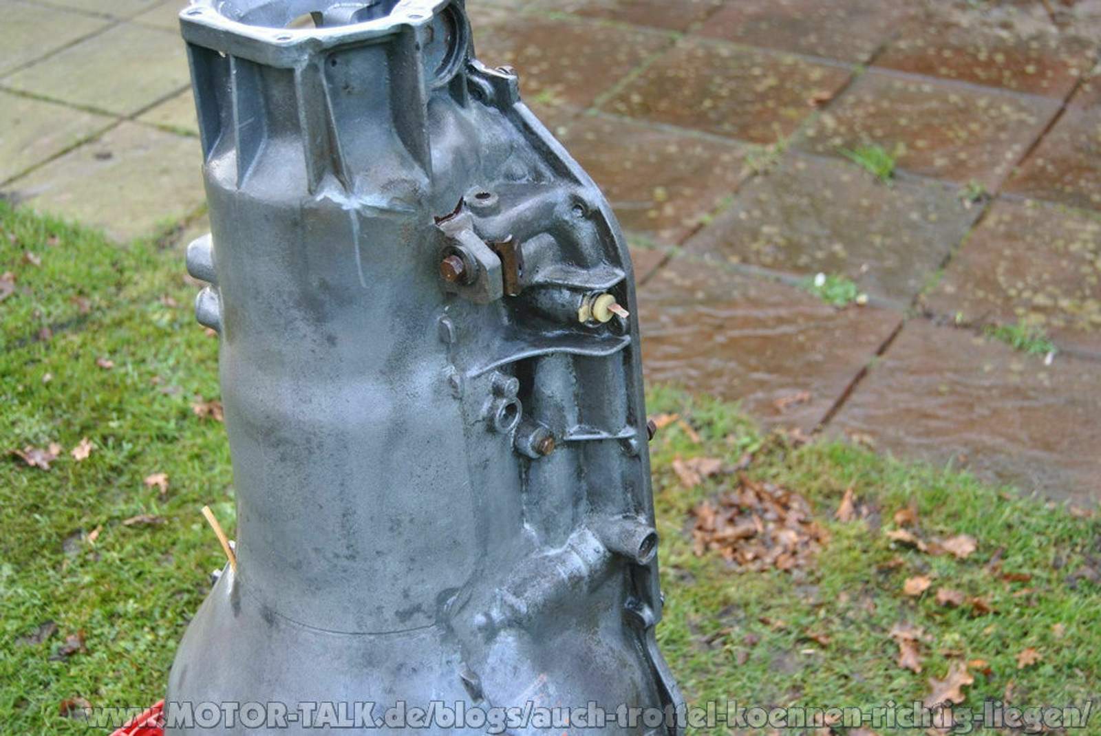

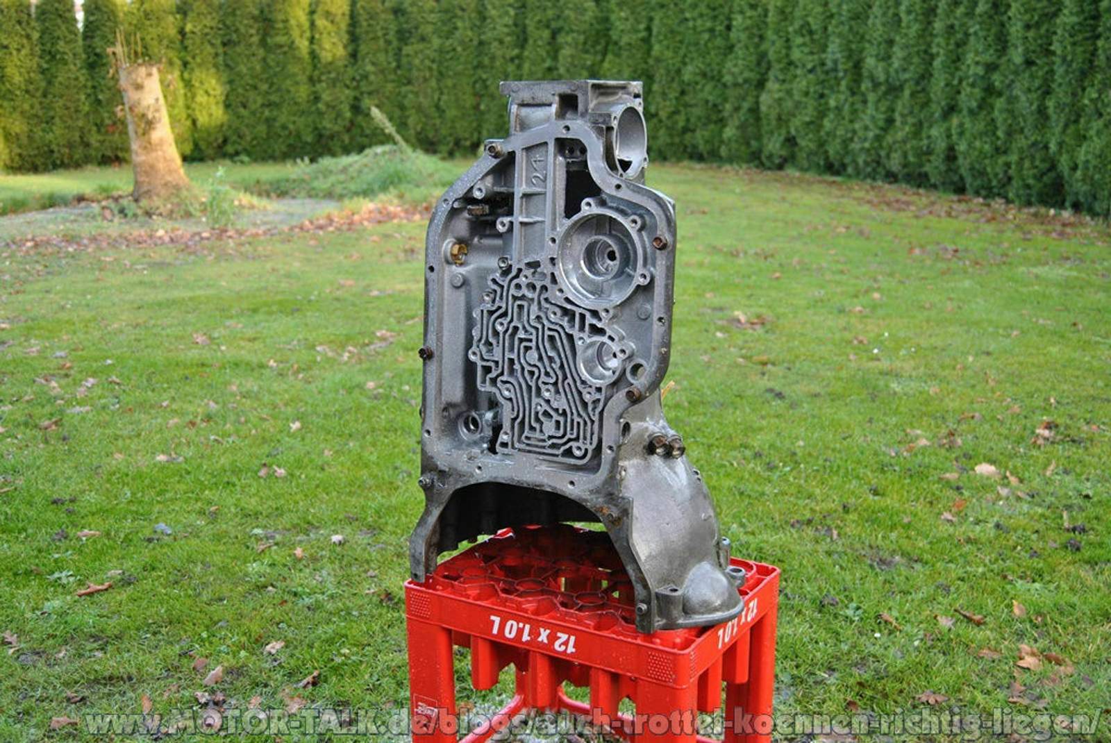

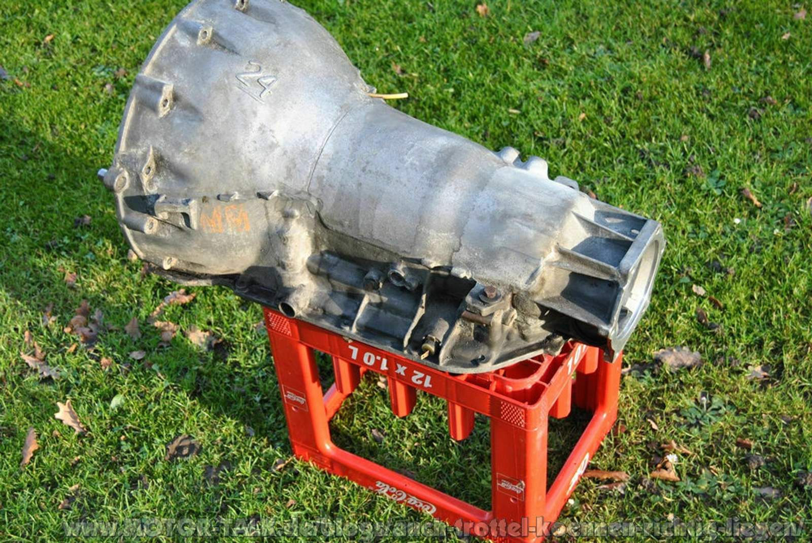

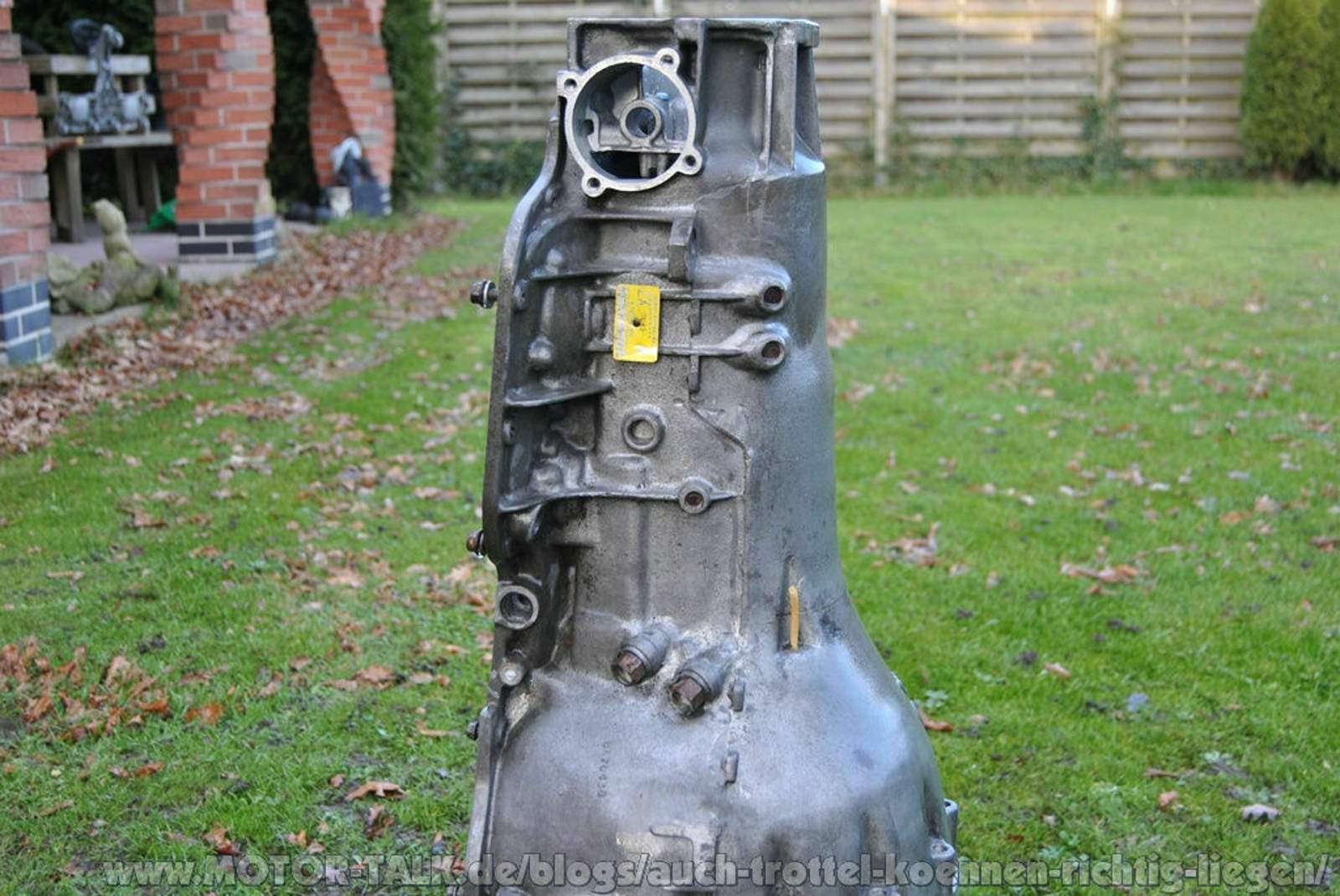

[bild=6]Beginnen wir heute mal damit, das Gehäuse zu reinigen. Ja, keine spannende Arbeit, aber es ist nun Mal jetzt 27 Jahre alt und voll mit Öl. Da ich zuhause keine Möglichkeit habe das Gehäuse zu reinigen, fahren wir zum Waschplatz und befreien es dort vom gröbsten Schmodder. Hier passe ich selbstverständlich auf, dass die Dichtungsflächen an der Unterseite nicht zerkratzt werden und dass das Wasser nur in die Ölabscheideanlage läuft... Mit Fettlöser bzw. Kaltreiniger einsprühen, etwas einmassieren und dann mit dem Hochdruckreiniger ordentlich abspritzen... Das das Ergebnis nicht zufriedenstellend war (nicht sauber genug) kam noch Backofenreiniger (nicht giftiges Zeugs...) dazu und damit wurde das Gehäuse aber angenehm sauber. Nicht schlecht sowas!
[bild=14]Ist das erledigt, suchen wir das Gehäuse auf Risse ab. Da darf kein Riss drin sein. Bei der Leistung, die der V12 durchjagen will, sollte das Gehäuse ganz sein 😉 Eine Schraube ist bekanntermaßen im Gehäuse abgerissen. Zum Glück nur an der Ölwannenbefestigung. Ich werde versuchen den mit einem Linksausdreher rauszubekommen. Da es nur ein Gehäuse aus Alu ist und die Schraube aus Stahl besteht, sollte es eigentlich zu schaffen sein.

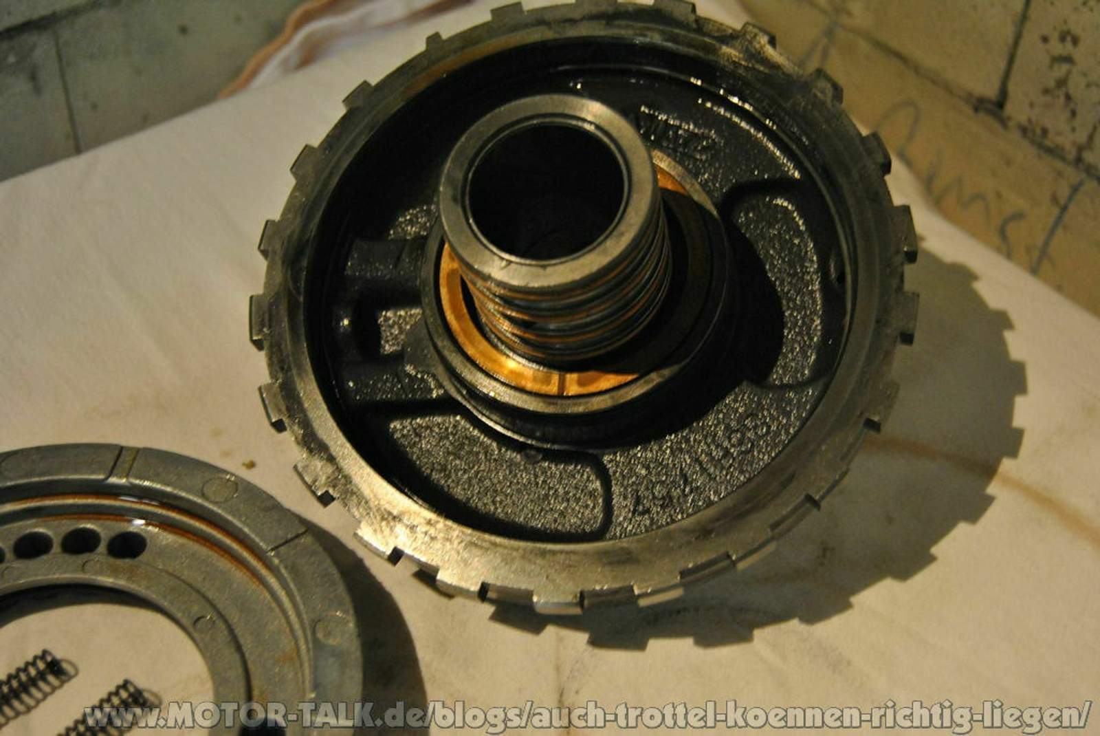

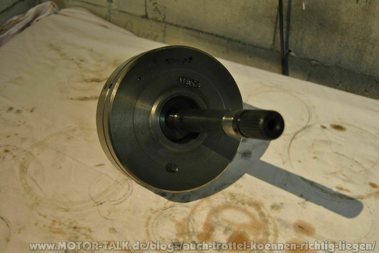

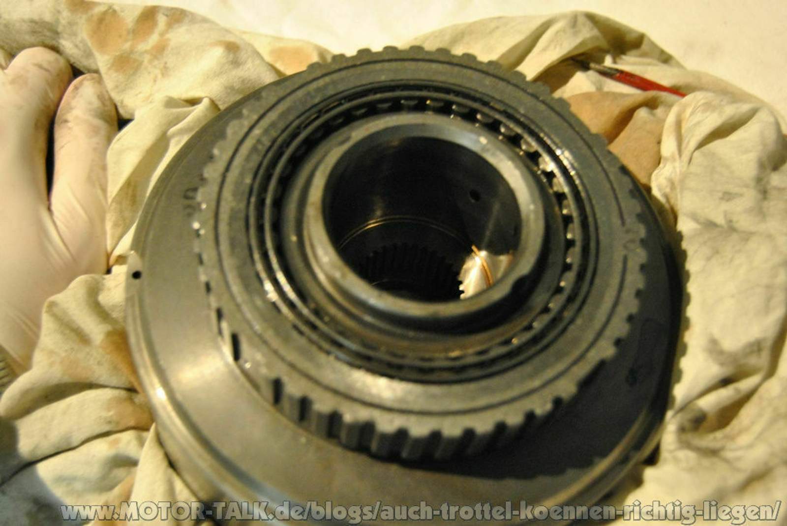

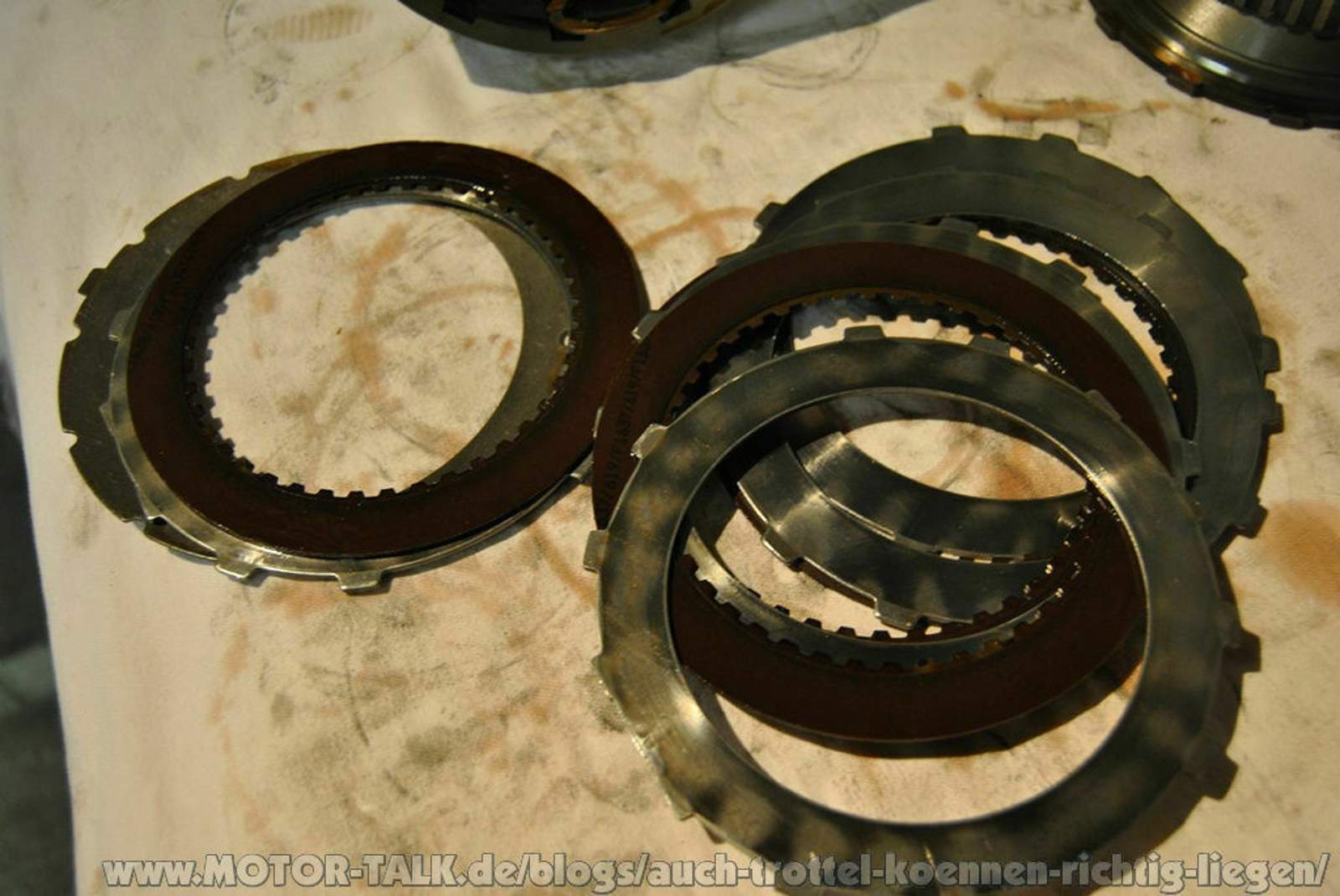

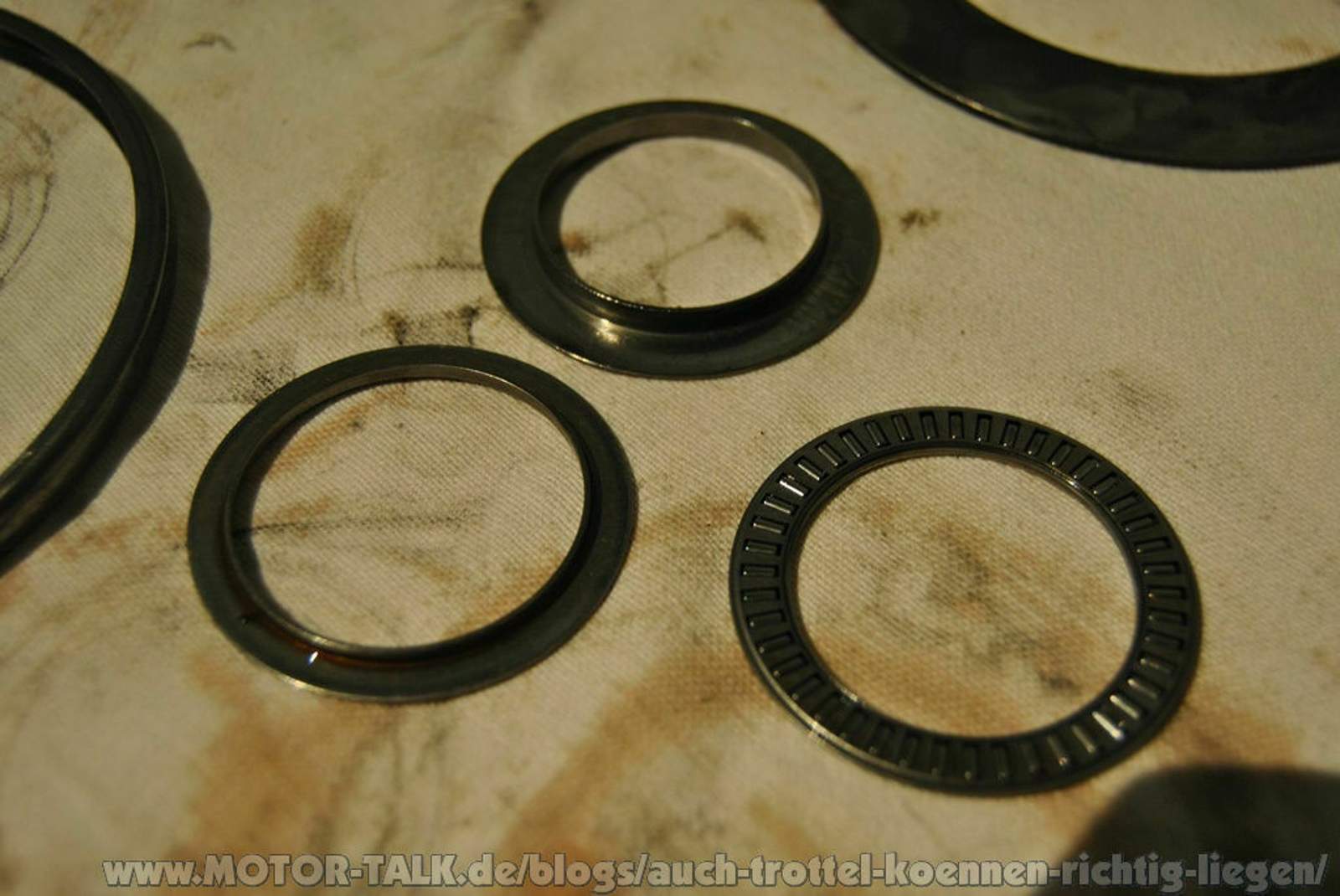

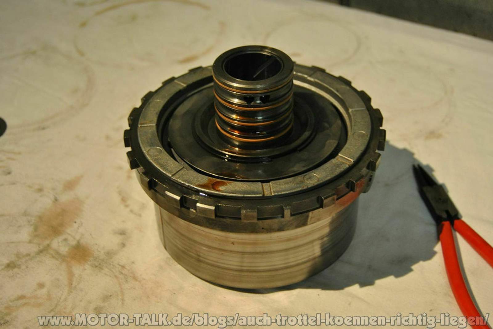

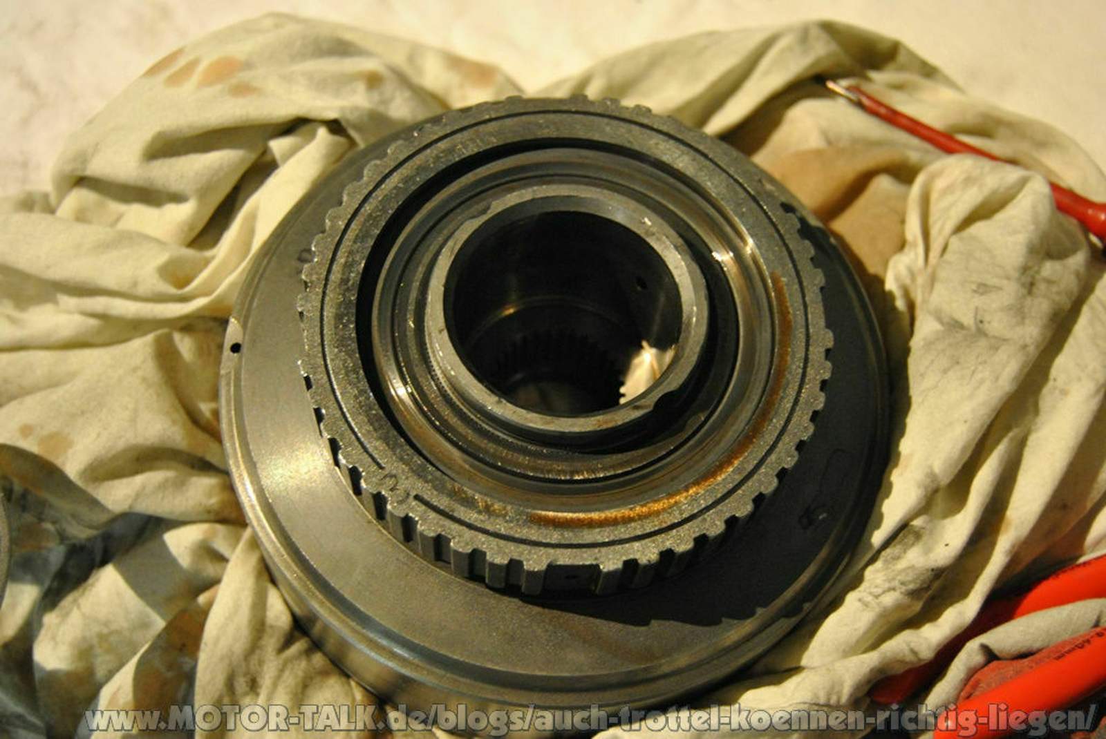

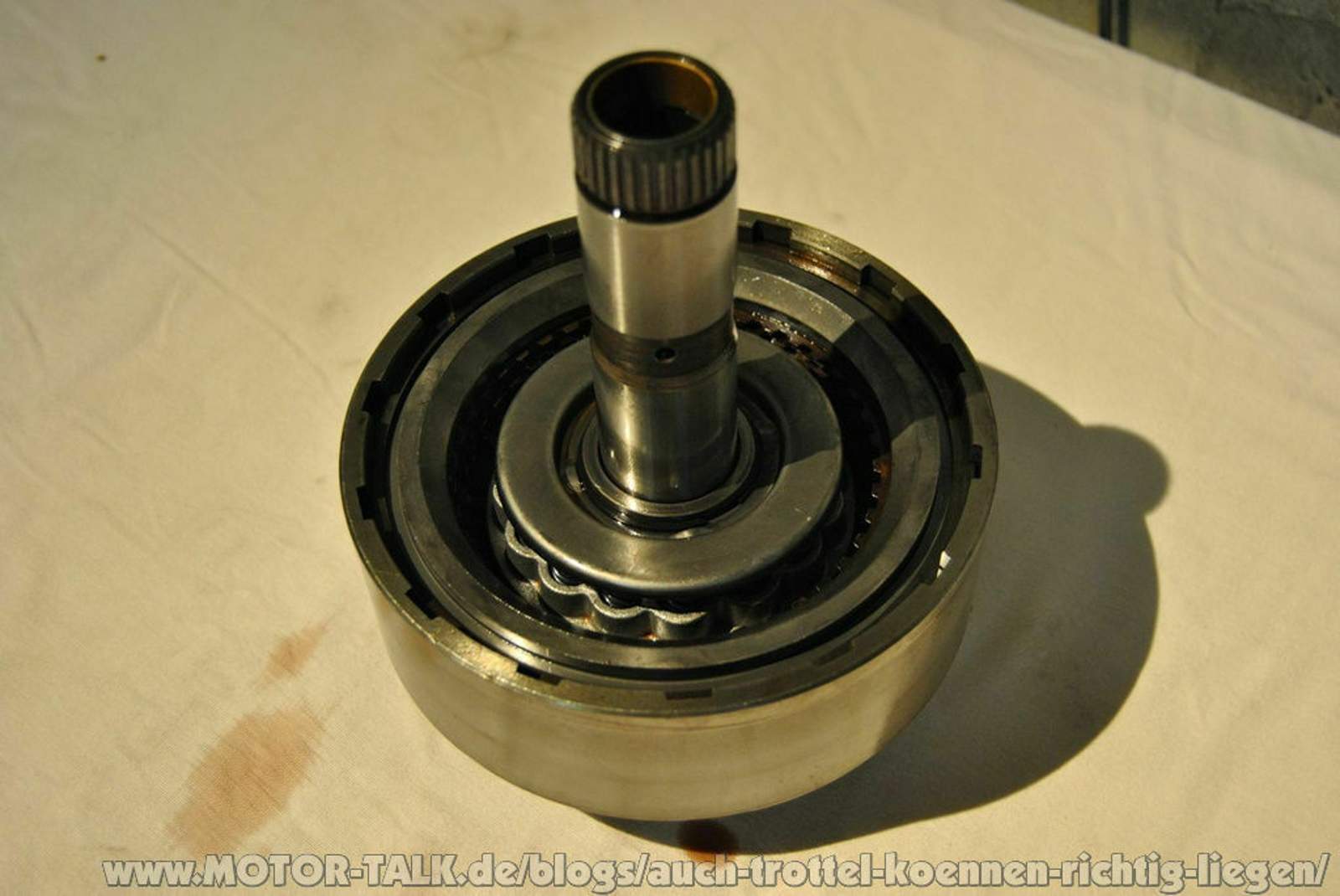

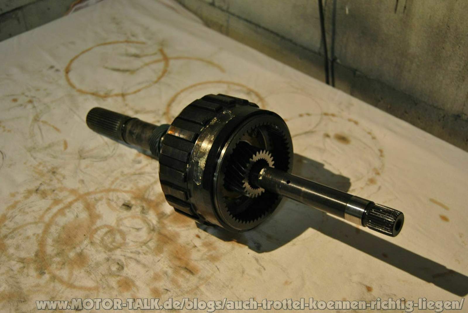

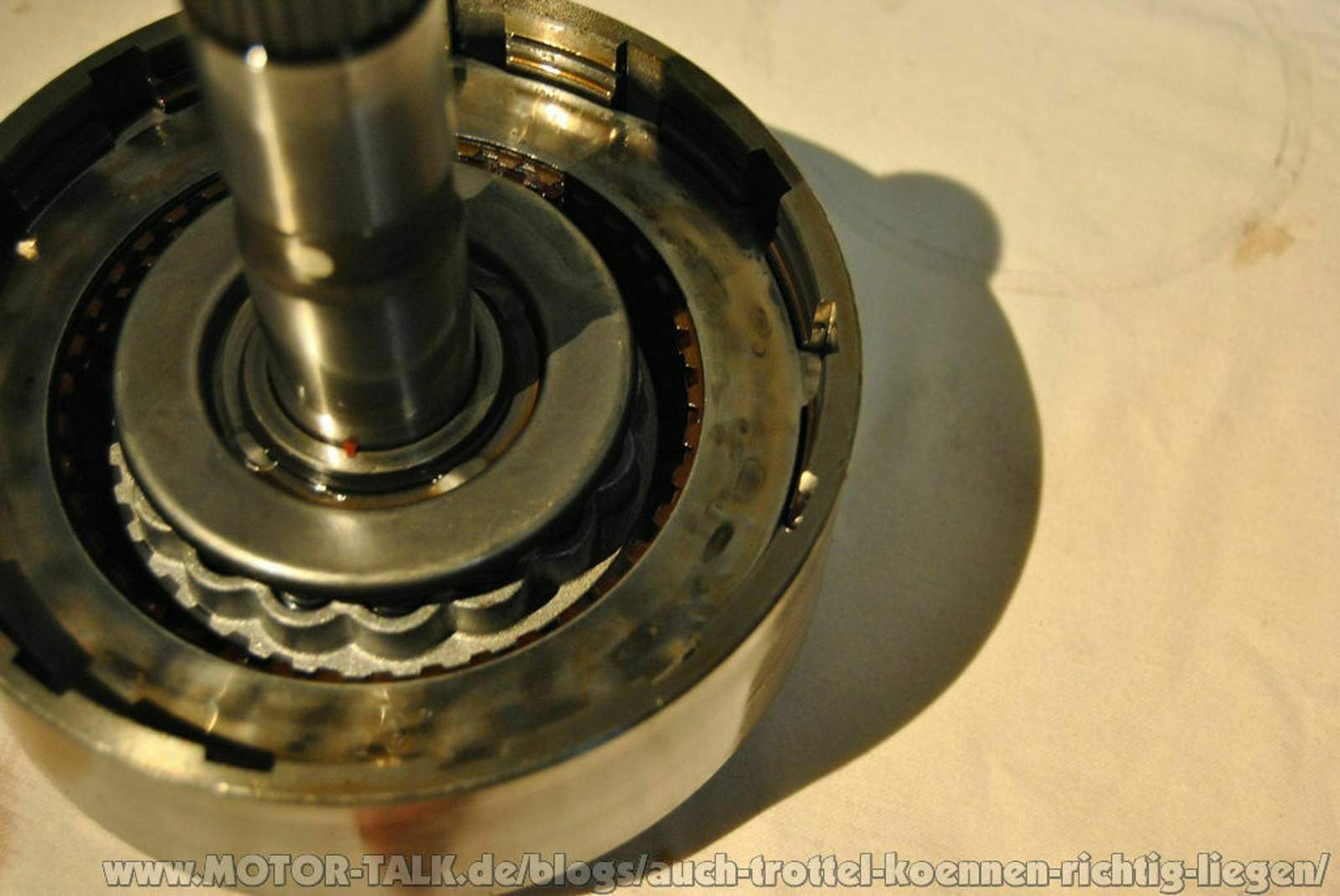

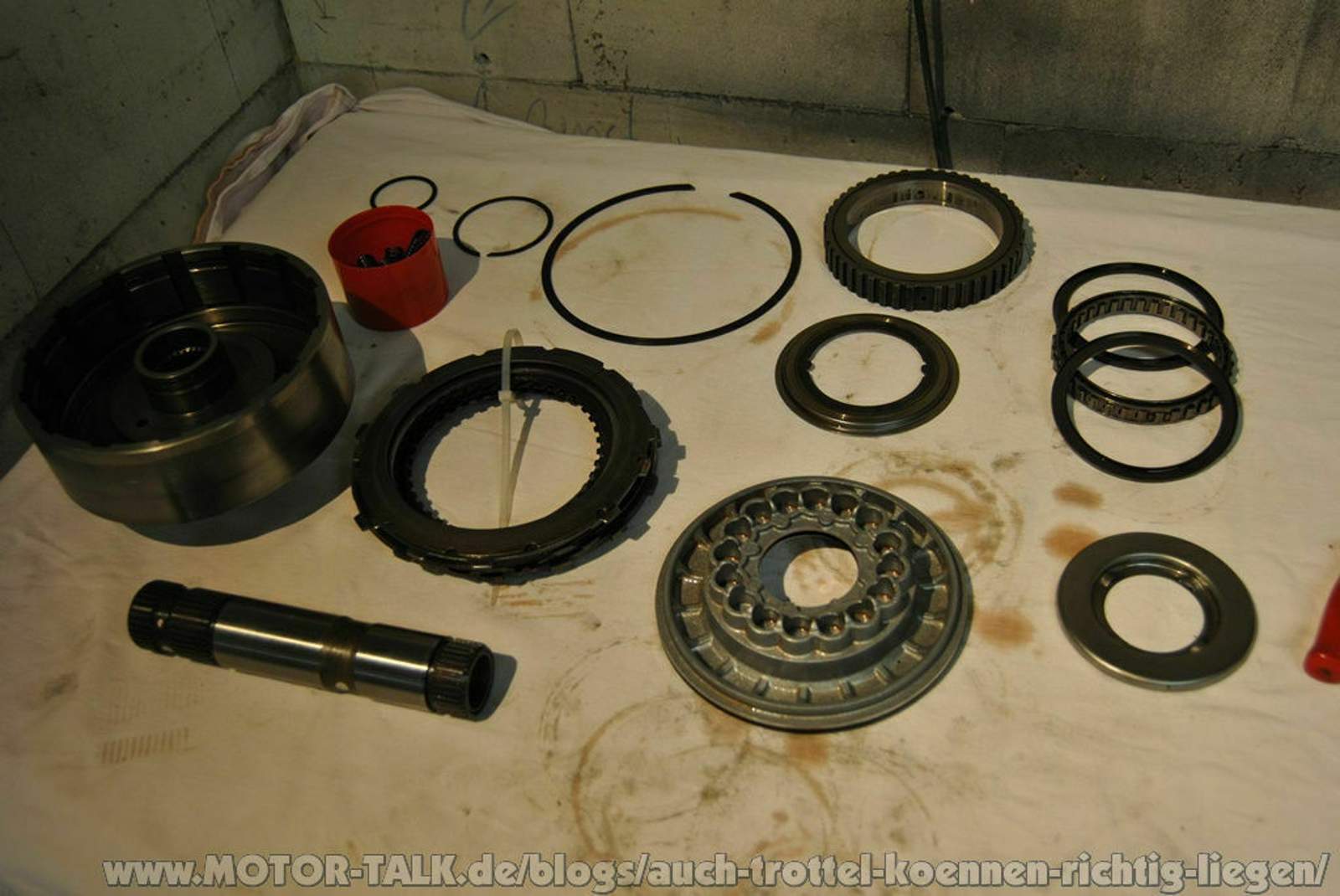

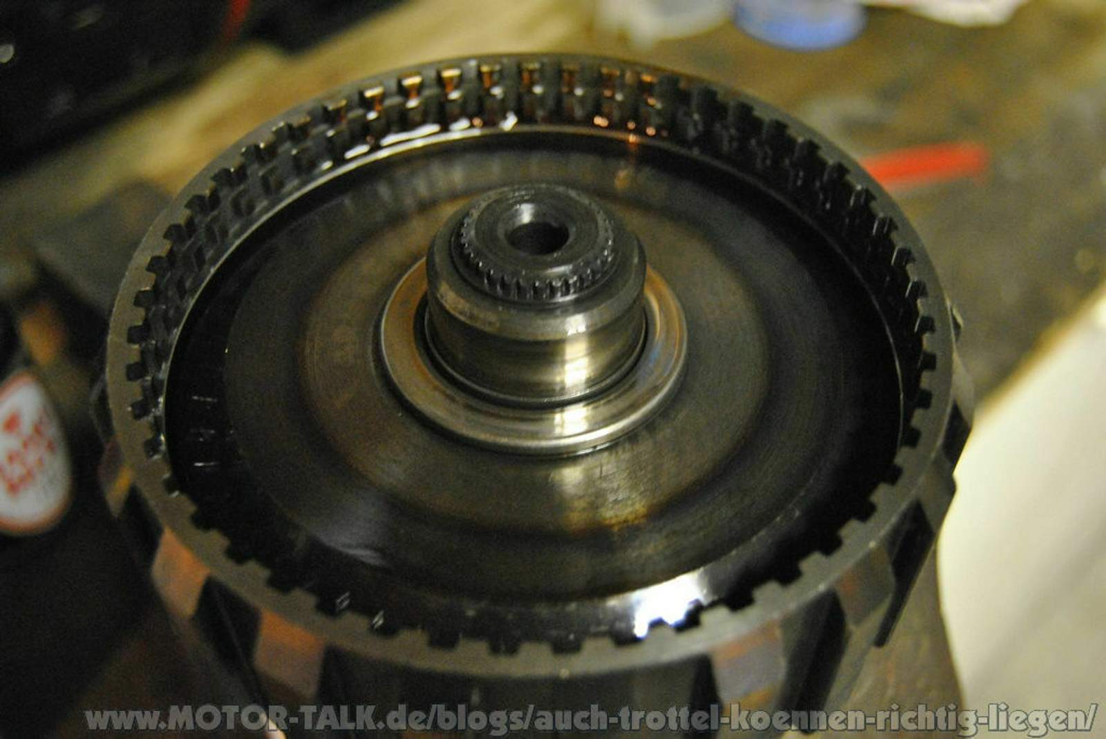

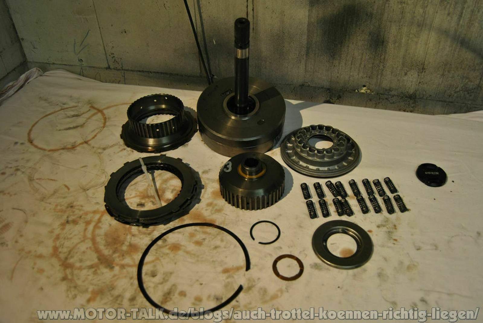

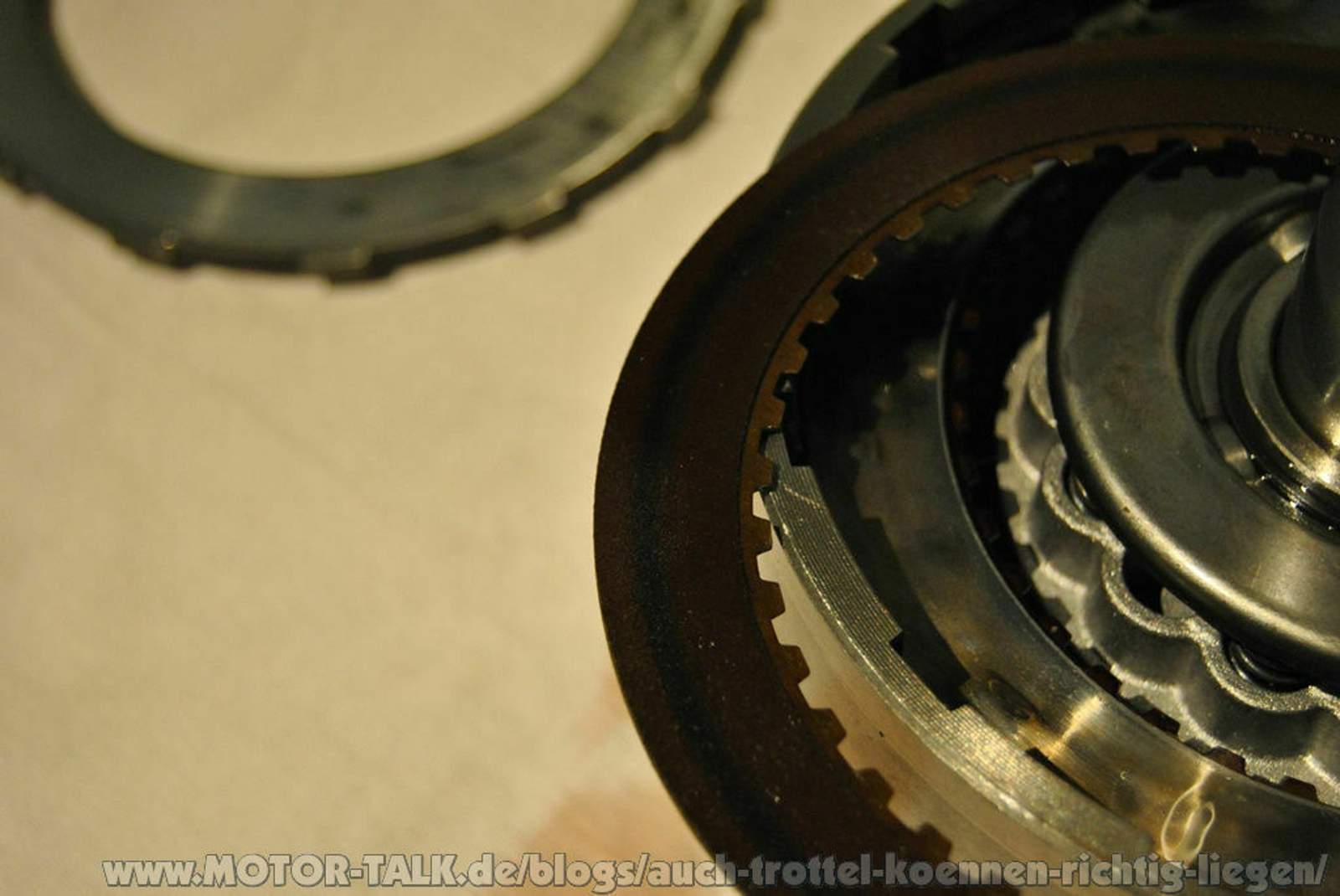

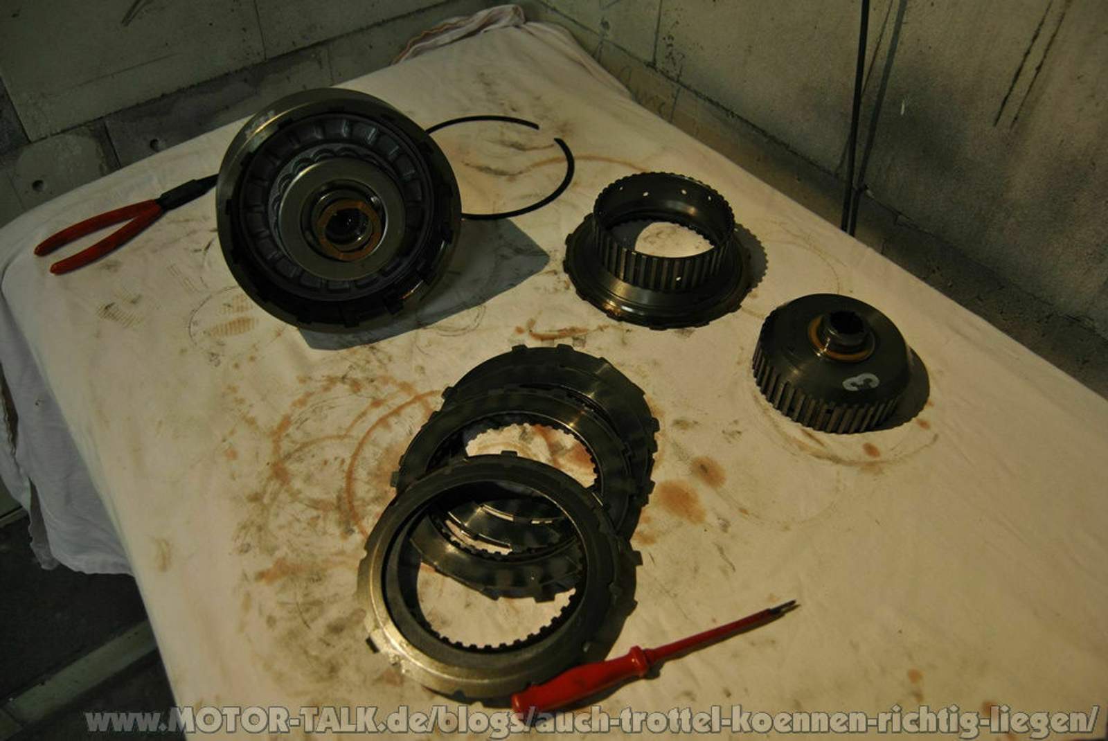

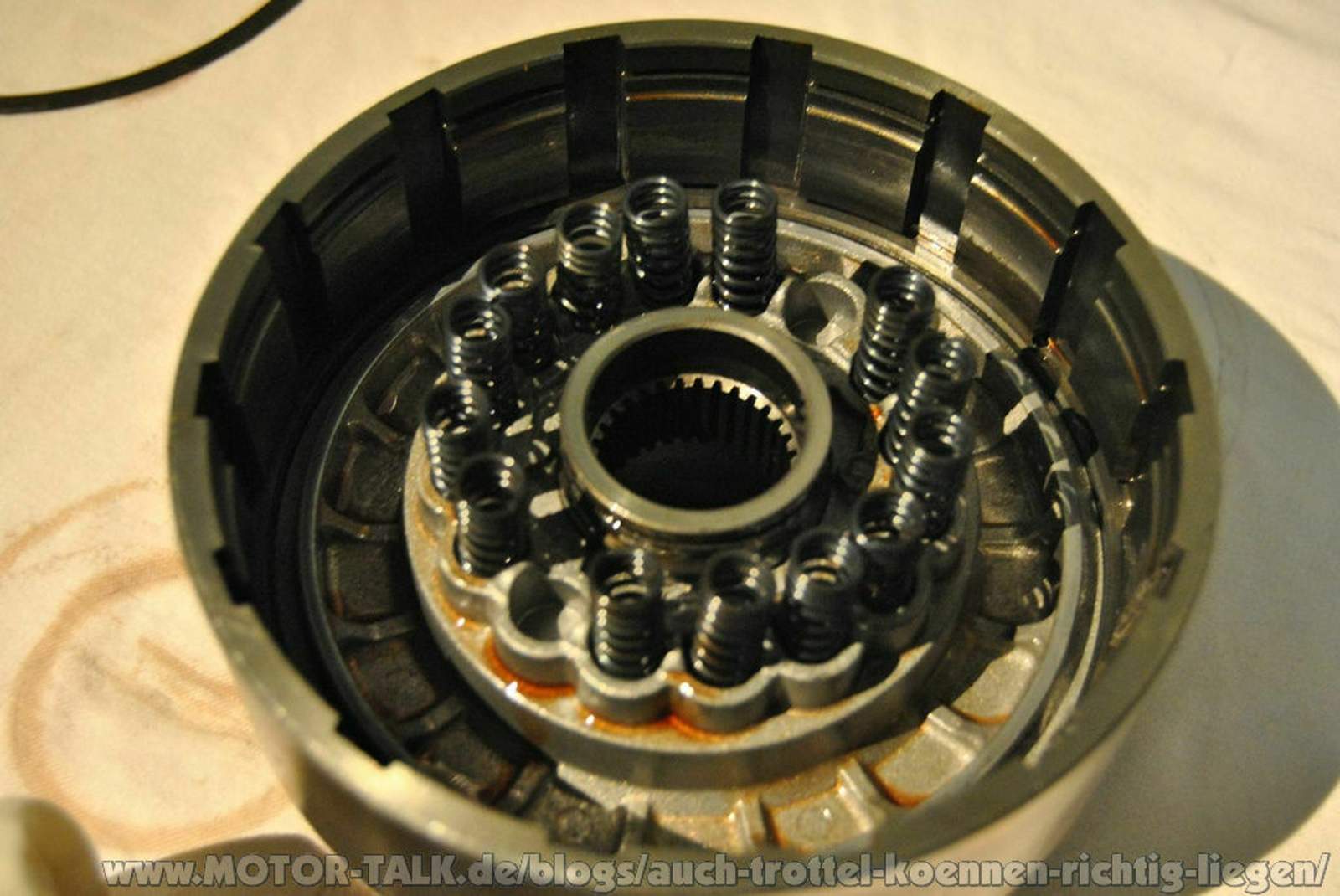

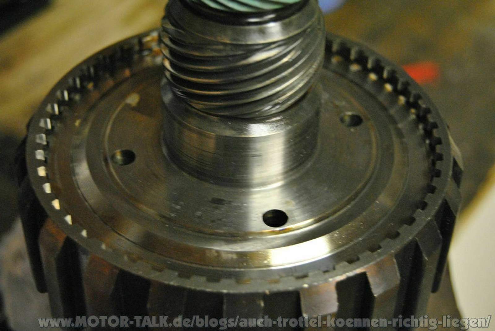

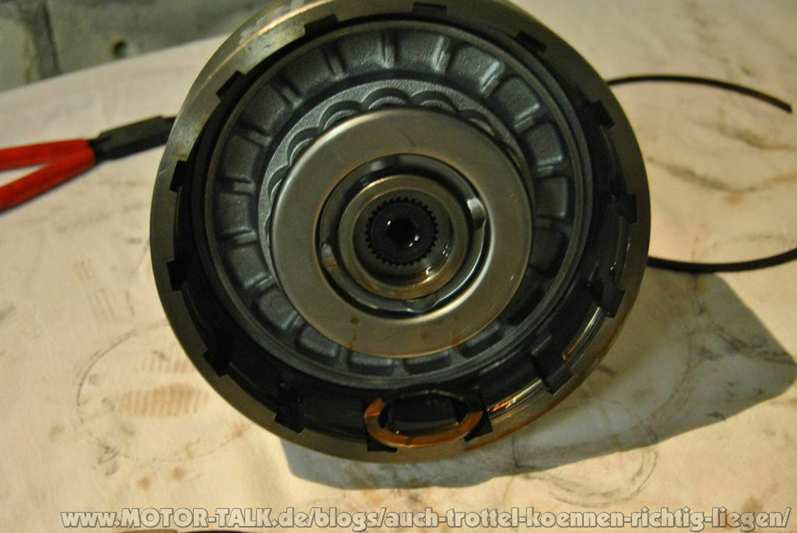

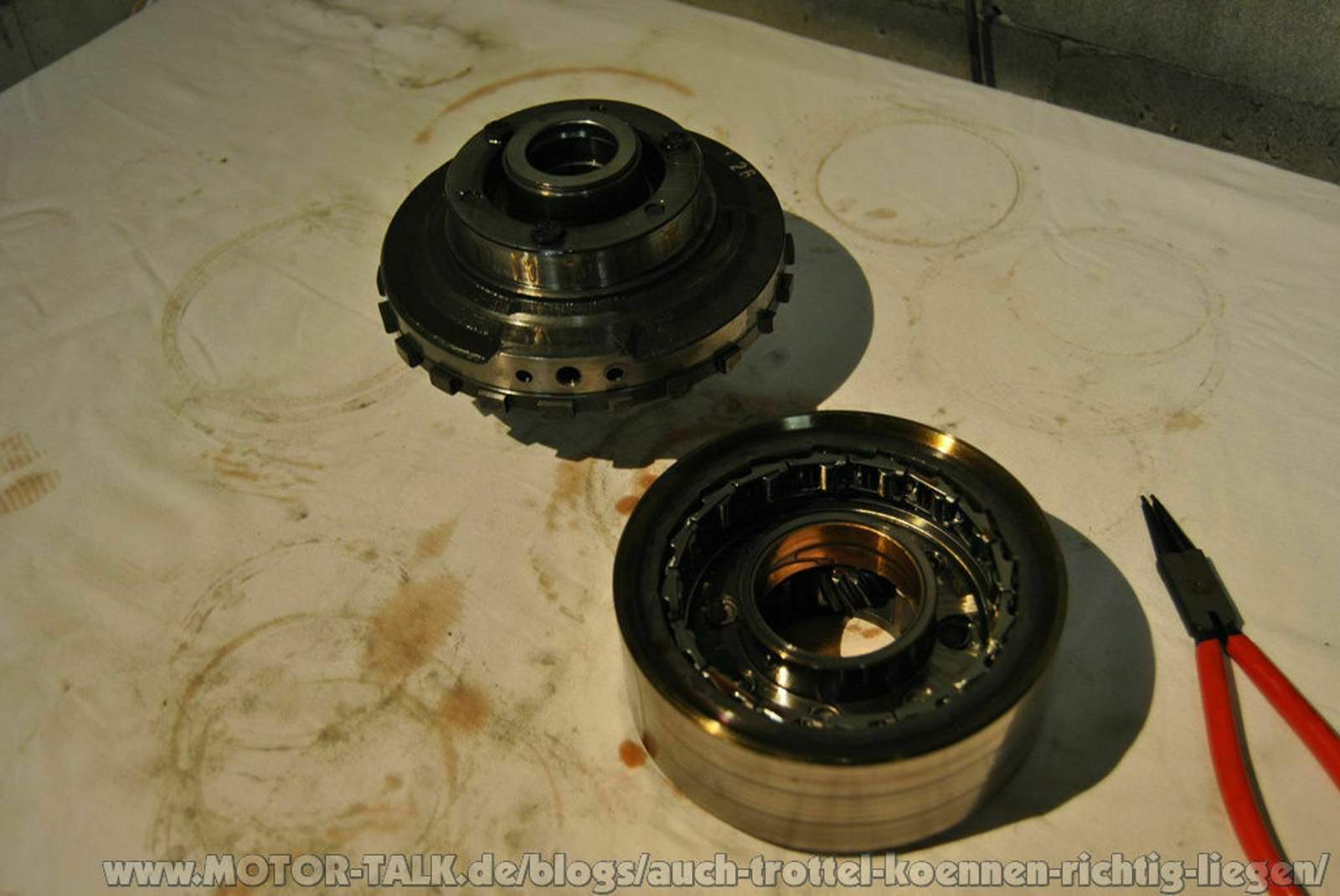

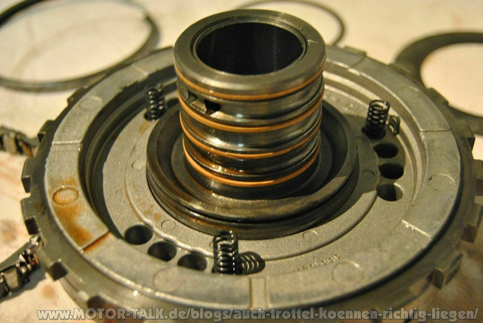

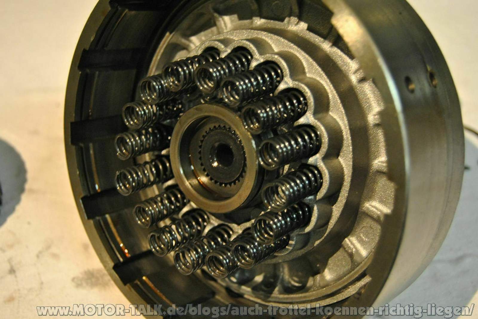

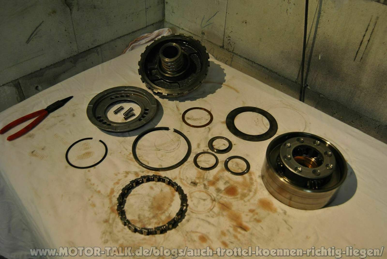

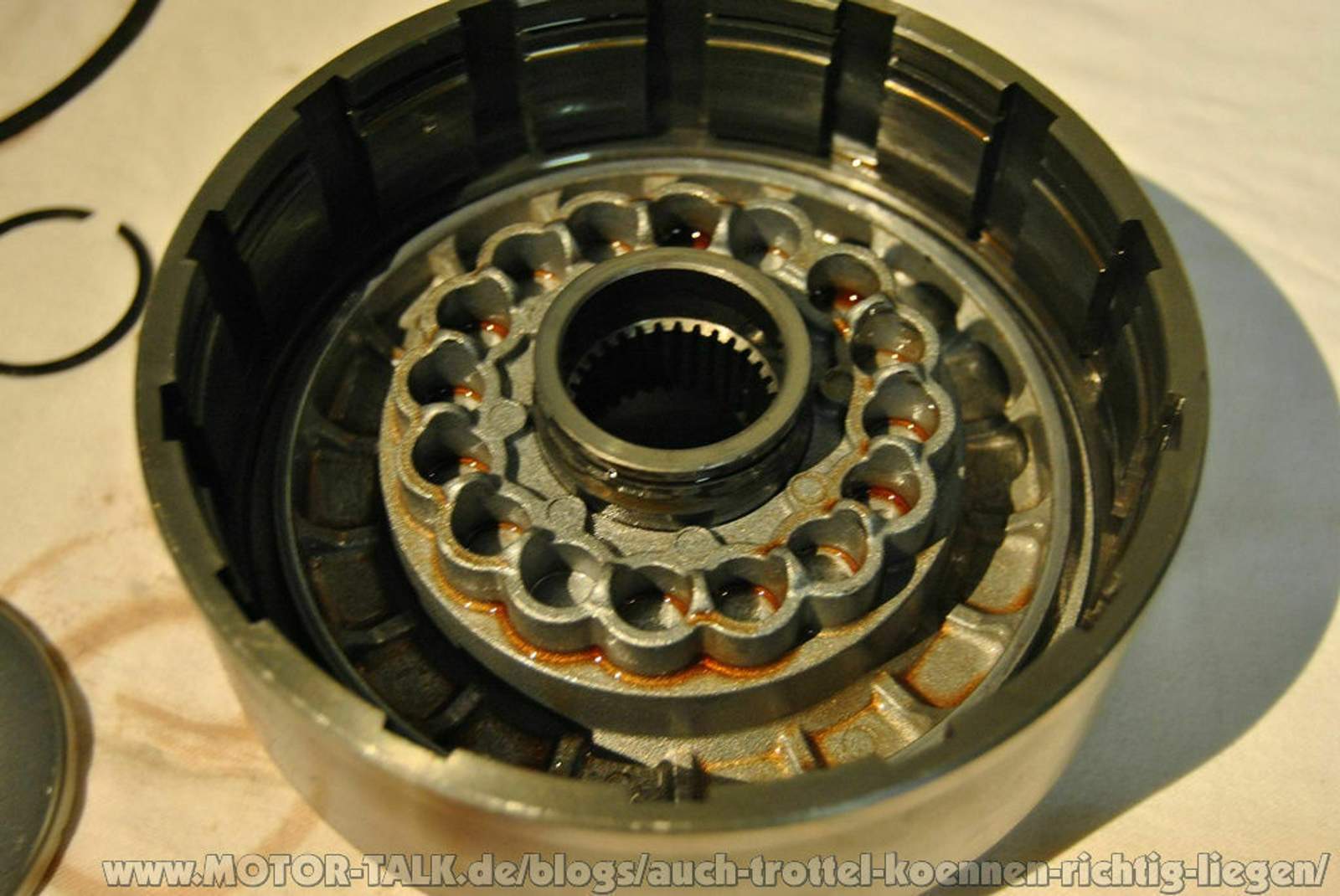

[bild=25]Jetzt ist es sehr viel zu schreiben, weshab ich mir das mal spare. Wichtig ist nur zu wissen, dass, wer immer die Automatik derart ruiniert hatte, er keine Ahnung hatte was er da tat. Es sind ALLE Lamellenkupplungen stark abgenutzt. Die Stahlringe, die zwischen den Reibringen sitzen, sind stellenweise krumm. Ich vermute, dass entweder zu selten das ATF gewechselt wurde oder dass man in Verbindung dessen, das ATF nicht geprüft hatte und mit zu wenig ATF gefahren wurde. Das Ergebnis riecht man überall. Im ATF ist auch nicht gerade eine unerhebliche Menge an Abrieb zwischen den Fingern zu spüren. Ein feines, jedoch schmieriges Material. Als würde man Bratensauce spüren. So sollte es aber nicht sein.

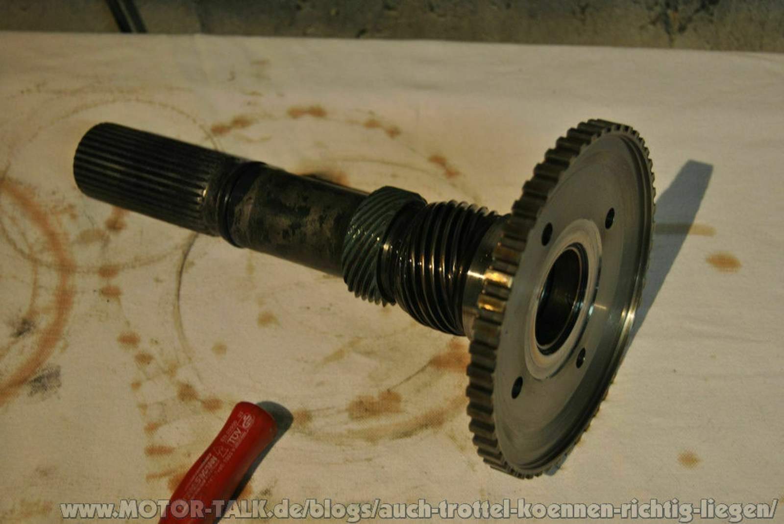

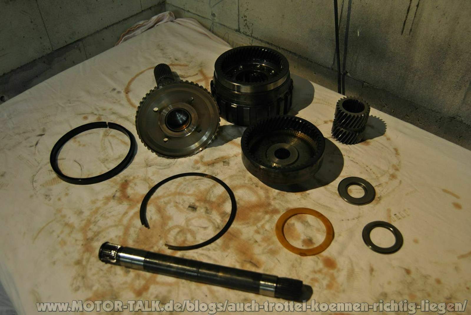

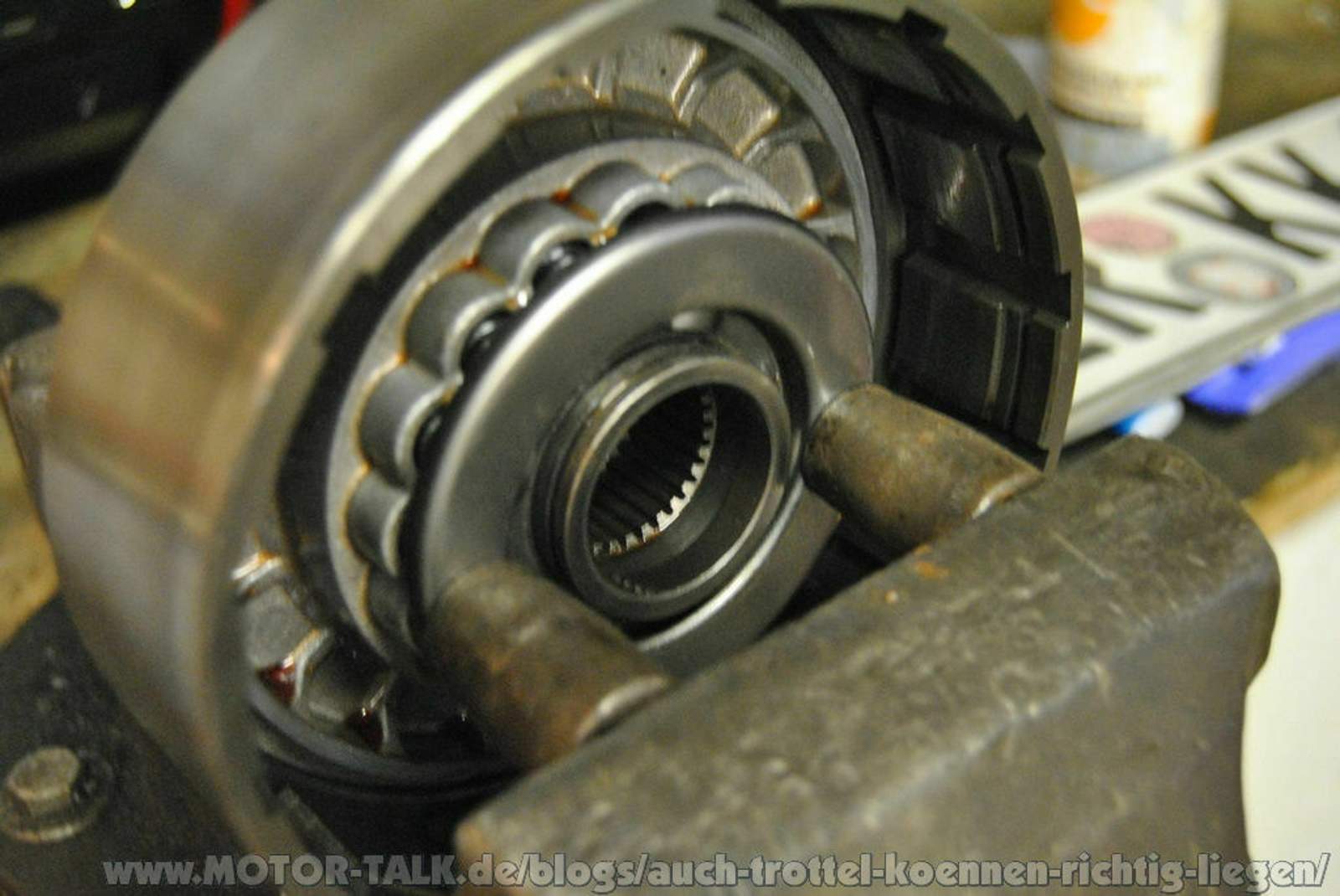

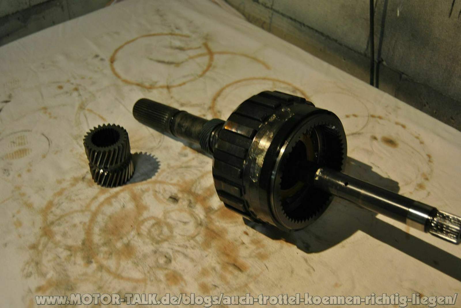

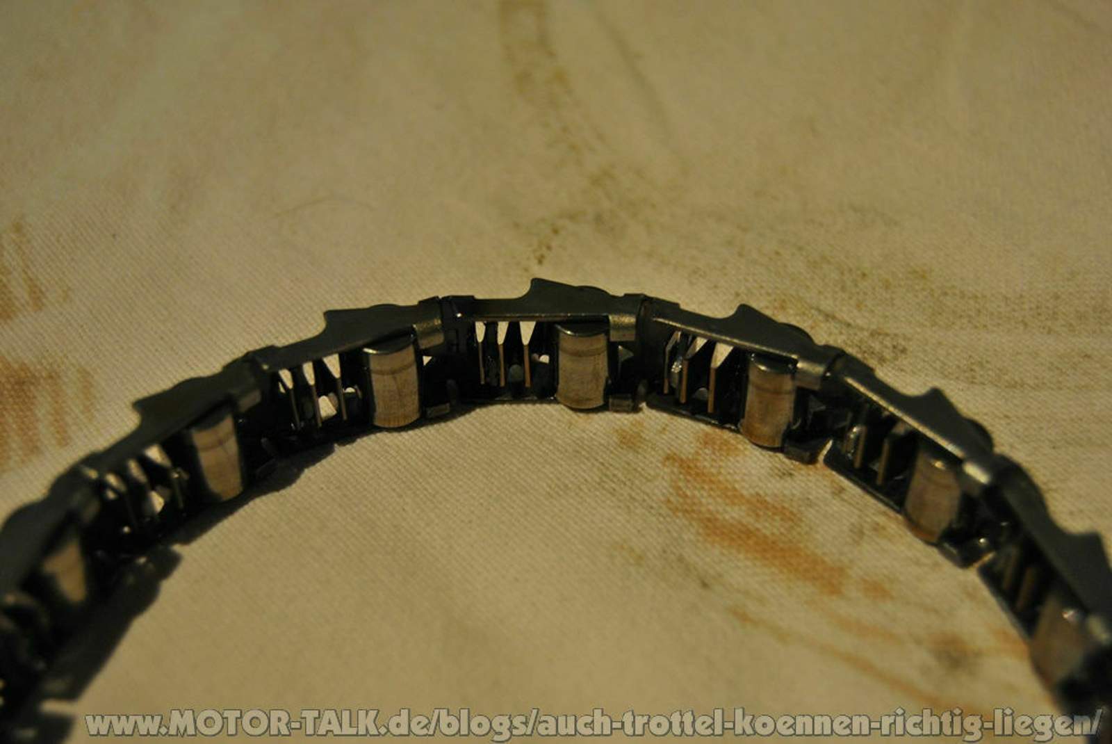

[bild=40]Die Zähne und Lager sind noch alle in Ordnung, aber die kraftschließenden Bauteile sind verschlissen. Stellenweise sogar gebrochen. Nicht schön! Alles aber nicht wirklich Teile, die ich sowieso nicht getauscht hätte... Dennoch ärgerlich. Die Planetenräder sehen richtig gut aus. Die Sonnenräder genauso. Hätte nicht besser sein können.
Da ich mich noch nicht 100% in die Materie der TH400 eingelesen habe, kann ich leider noch nicht auf die Details der Automatikbauteile eingehen. Klar, Lamellenkupplungen, Kolben samt Rückholfedern und co sind kein Problem, aber wann welches Bauteil angesteuert wird und welches für ein Richtungswechsel erforderlich ist, ist noch nicht drin. Ich hoffe das bald nachholen zu können. Dazu sind die Explosionszeichnungen nicht wirklich hilfreich, besonders wenn mehrere Korbe die gleichen Namen tragen und man die Reihenfolge nicht wirklich klar machen will... Ich hole das aber nach, versprochen! 🙂 In der Galerie sind deutlich mehr Bilder zu finden als hier dargestellt.
[galerie]
Nächster Schritt ist das Beschaffen der Teile und der Modifikationen sowie noch mehr Fachliteratur inhalieren. Wenn ich fertig bin, kann ich sicherlich im Schlaf diese Automatik überholen 😁 Ich weiß, die Qualität hier ist nicht die Gewohnte, aber es wird wieder besser 🙂
Sat Dec 30 20:20:55 CET 2017    |    Woodwulf
Bezüglich der Reibscheiben kann ich nur aus eigener Erfahrung sagen das der Schlupf zu groß war infolge schlechter Druckverhältnisse . Das was ich vorher schon beschrieben habe ist das Resultat eines durch Abrieb verdichteten Ölfilters der nicht rechtzeitig gewechselt wurde .
Während der Schaltvorgänge im kalten Zustand des Fahrzeugs ist zu wenig Öl im System angekommen .
Die Folge ist ein starker Schlupf der durch ein ruckartiges Schalten in den Übergängen zu spüren ist. Das ändert sich wenn das Öl warm wird und in die Betriebstemperatur kommt .Dann ist plötzlich alle normal.
Wenn der Kunde das ignoriert , ist das genau der Verschleiß den man bei Deinem Getriebe sehen kann . Ich habe schon schlimmere Reibscheiben und Kupplungsbeläge gesehen .

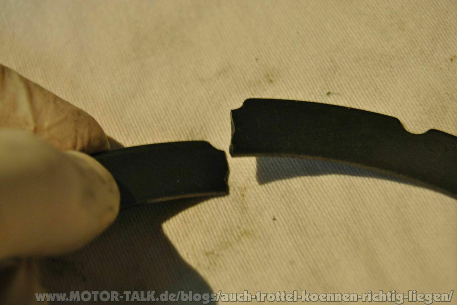

Sat Dec 30 21:30:30 CET 2017    |    Trottel2011
Der gebrochene Ring ist ein Zeichen dafür, dass der Vorbesitzer das Fahrzeug nicht sonderlich pflegte. Ich möchte darauf hinweisen, dass es NICHT aus MEINER Iron Lady stammt. Der Ring ermöglicht es den 1. und 3. Gang zeitgleich zu verwenden. Dadurch wird eine Menge Reibung auf beide Kupplungspakete gegeben...
