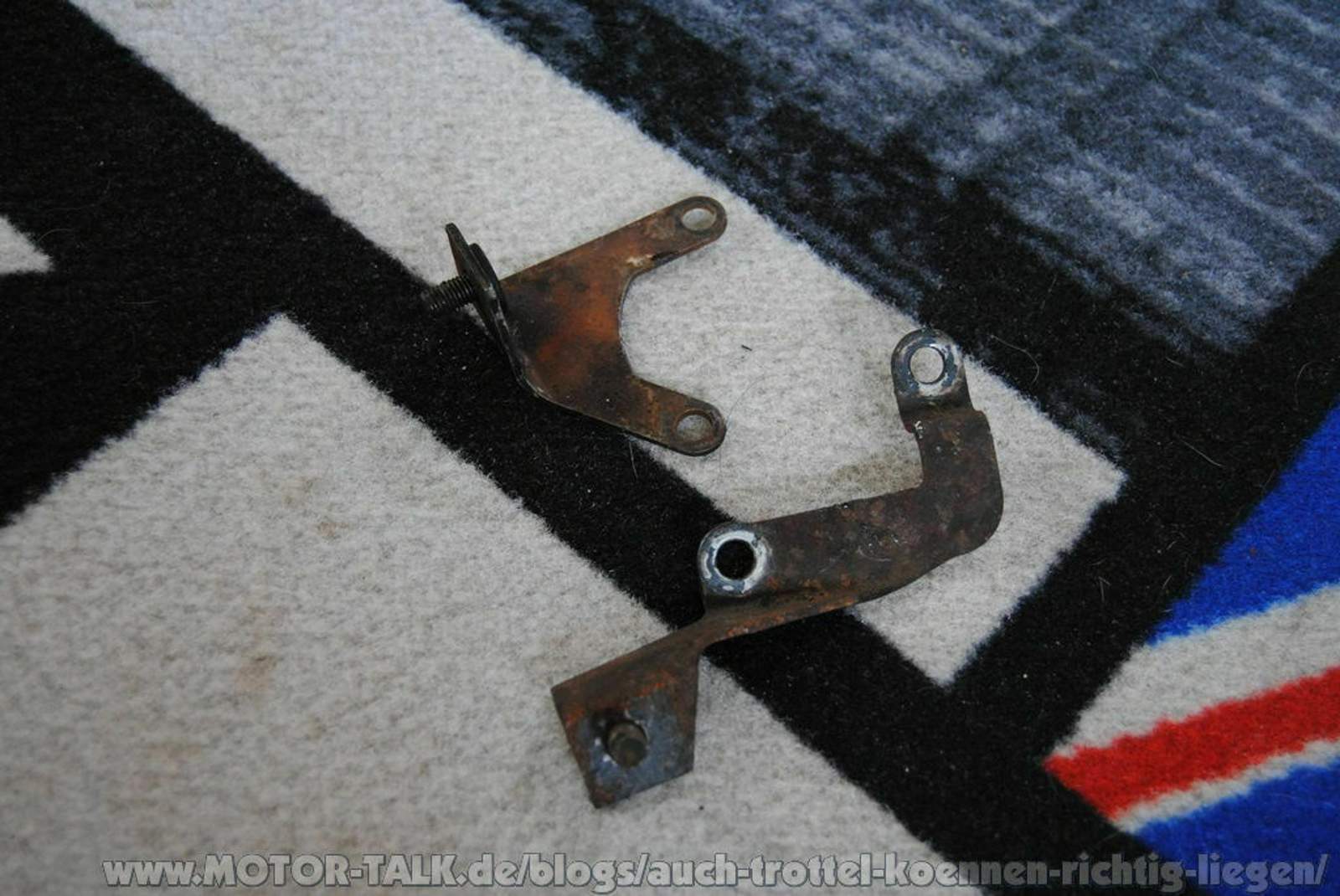

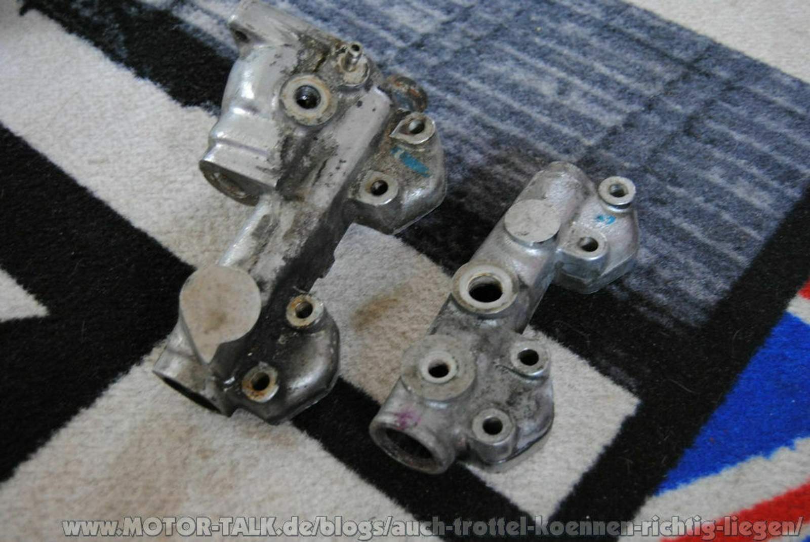

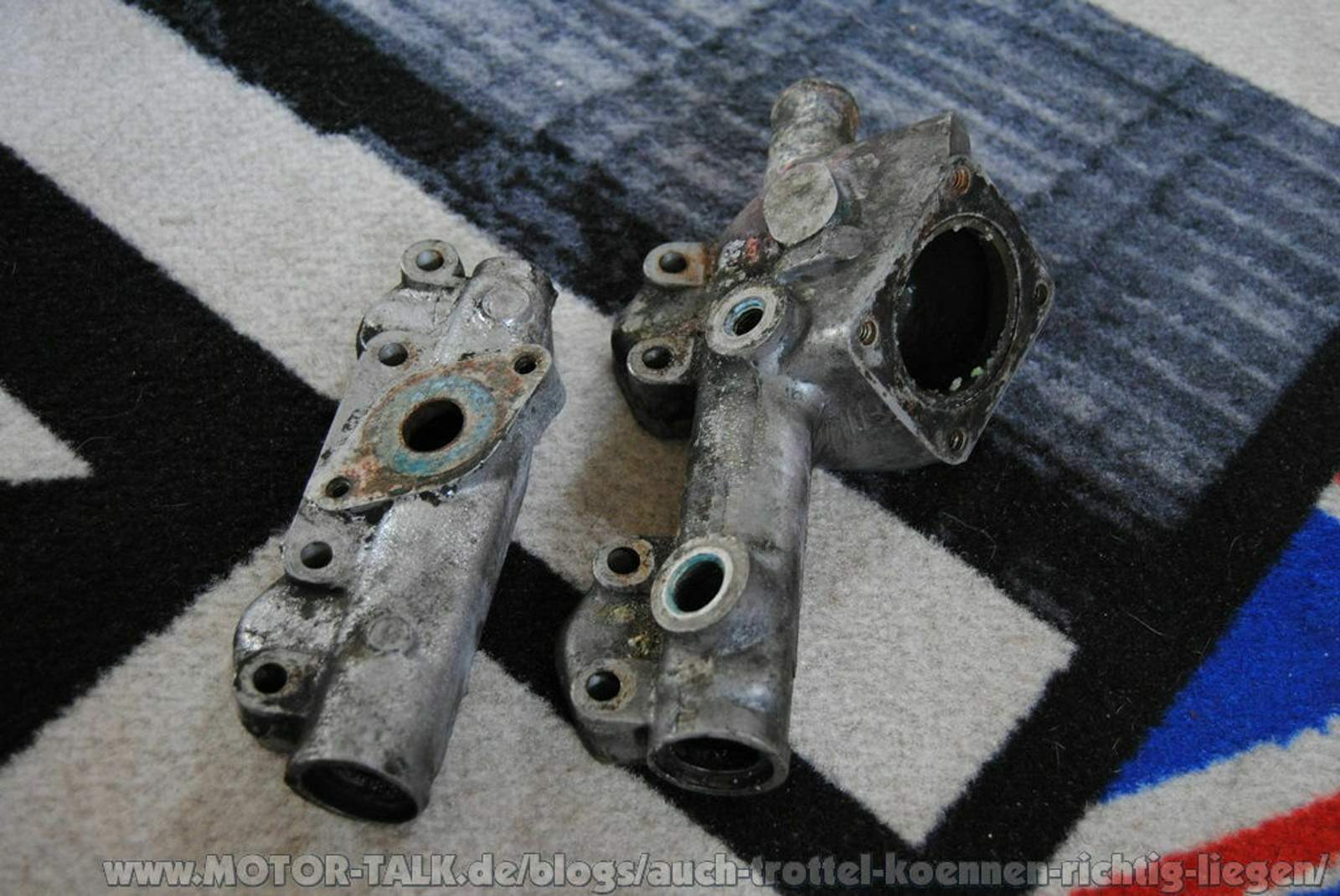

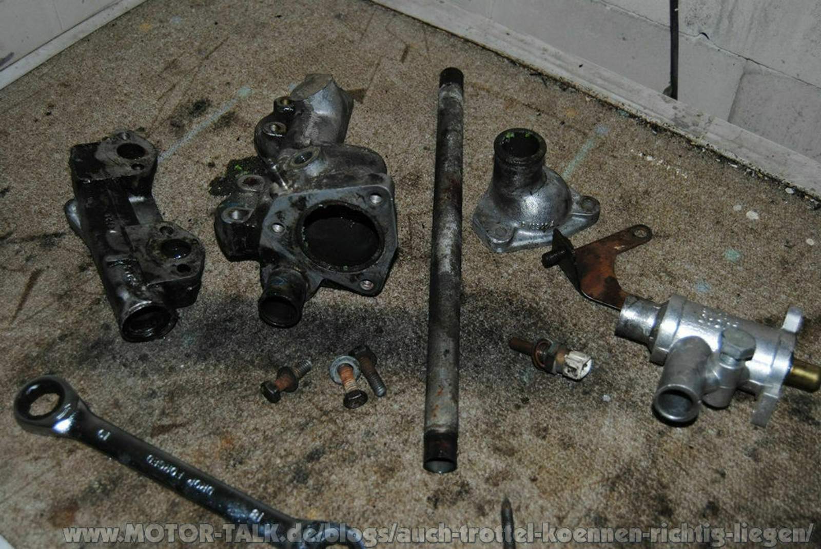

Thermostatgehäuse ausgebautThermostatgehäuse ausgebaut...diese Farbe......diese Farbe...Beim letzten Artikel habe ich natürlich alle Teile neubestellt. Schließlich machen wir alles auf einmal! Also, fangen wir das zerlegen mal an! Erstmal auf beiden Seiten wieder die Luftfiltergehäuse abnehmen. Zum Glück geht sowas heute - nach der Menge an Erfahrung - sehr sehr schnell ;) Ich glaube ich habe die Deckel mindestens 1x Woche abgehabt :D Gefolgt wird dies vom Lösen der beiden OBEREN Kühlerschläuche. Wir leeren aber nicht die gesamte Anlage - schließlich ist das nicht erforderlich. Die "Wasserleitungsteile" sind mit jeweils 4 Schrauben am Motorblock befestigt. Das heißt es müssen 16 Schrauben raus. Damit zusammen nehmen wir die Motorhebeösen mit raus.
Fahrerseite Rail rausFahrerseite Rail rausZum Glück ist diese Arbeit ziemlich schnell erledigt. Diese Schrauben sind schnell und einfach entfernt. Da muss ich wieder eine Lanze für Jaguar brechen. Man schafft es manche Sachen relativ gut zugänglich zu bauen :) In diesem Falle zumindest :D
Also, Rails sind nun auf beiden Seiten raus und können gestrahlt werden. Die Rohre zwischen den Teilen sind auf jeden Fall nur Müll und teilweise verformt. Die Gummidichtringe porös. Die Motorösen korrodiert. Ideal um sie strahlen zu lassen! Dann machen wir uns dabei einen schönen Kontrast :) Bevor die Teile gestrahlt werden können, müssen wir alle Schrauben, Dichtungen und Co entfernen, damit keine Schäden entstehen können. Aber das versteht sich von selbst. Ich habe angefangen einzelne Teile mit Bremsenreiniger vom Gröbsten zu befreien und festgestellt, dass EIGENTLICH keine Strahlung erforderlich ist. Zumindest bei den Alugehäuseteilen. Dennoch lasse ich das machen, damit etwaige Korrossionsstellen beseitigt werden und ich mit mein Gewissen vereinbaren kann, dass ich richtig gehandelt habe :D

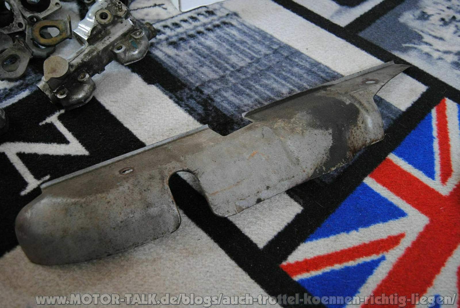

EdelstahlrohrEdelstahlrohrSomit kann ich die Teile alle ohne große Nachbearbeitungen gleich wieder einbauen und habe wieder eine schöne Optik. Wie schon geschrieben, sollten die Abgaskrümmerhitzeschutzbleche ebenfalls gestrahlt werden, damit einfach ein wenig "Schönheit" den unteren Motorenbereich heimsuchen darf/kann :) Die Motorösen bestehen aus einem leicht gelbstichigen Material - ich vermute eine Bronze-/Messinglegierung. Gestrahlt wird das eine schöne Farbabweichung liefern.
Als Rohr zwischen den Gehäusen hatte ich mir eigentlich Kupfer gewünscht. Einfach wegen der klassischen Optik. Aber finde mal 19 mm Kupferrohre in Deutschland. 18 oder 20 mm sind kein Problem aber es sind keine 19 mm Rohre zu bekommen. Dabei ist es eine allerwelts Größe (3/4"!). Stattdessen habe ich mich jetzt für hochglanz polierte Edelstahlrohre entschieden. Ich denke damit bin ich sicherlich genauso gut dran :) Also 1 m Edelstahlrohr bestellt (mehr brauche ich nicht) und gut :)
Wieder hieß es ein paar Tage warten, bis die Teile vom Strahlen da waren, die Neuteile eingingen und mein Rohr (hrhr :D) geliefert wurde. Der Einbau ist natürlich sehr sehr sehr einfach und schnell erledigt. Zum Glück. Aber, zurück zum Strahlen. Mehr als 4 Stunden dauerte es wirklich nicht! Wieder ein Riesenlob an Strahlmaxx aus Verden! Beste Qualitätsarbeit zu sehr sehr vernünftige Preise! Und die Hündin dort ist extrem lieb und treu! :)
