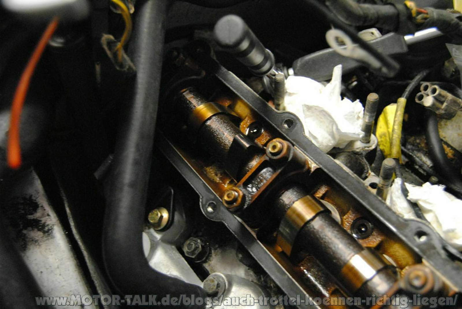

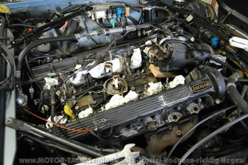

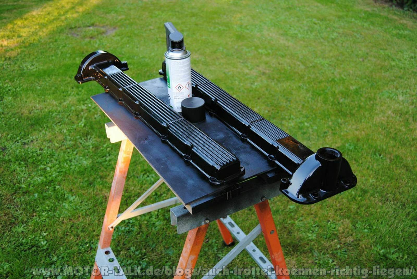

Ventildeckel dranVentildeckel dranDie Ventildeckel habe ich letztens abgenommen, damit ich diese zum Strahlen geben kann. Sprich: ich wollte, wenn schon die Ansaugbrücken ab sind, die Ventildeckel auch mal wieder aufhübschen. Interessanterweise war der Abbau sehr einfach. Die Neoprendichtung, die bei Jaguar offenbar irgendwann eingeführt wurde, war noch weich. "Never use a gasket twice" ist meine Divise also werde ich, obwohl die Dichtungen beide sehr gut aussehen, Neue verwenden. Kosten auch kaum was.
Guterhaltene Nocken und kein SchlammGuterhaltene Nocken und kein SchlammJetzt haben wir die Chance mal nach dem Rechten "im" Motor zu sehen. Behaltet im Hinterkopf: die Iron Lady ist 25 Jahre alt und bekommt MINERALÖL der Sorte 20W50. Ja, Mineral und 20W50. Dickstes Zeugs mit der Viskosität von Pudding (übertrieben gesagt :D). Ich habe erwartet, dass nach 25 Jahren sich einiges an Ölschmodder und Verkrustungen sich in den Ventildeckeln abgelagert hätten sowie Ölschlamm die Kanäle und co behindern würde. Aber ich bin positiv enttäuscht worden! Geleckt! Es ist echt wie geleckt! Keine Macken erkennbar. Die Stößel sind super. Kein übertriebener Abrieb (Einlaufspuren) an den Nocken der Nockenwellen. Die Kette sieht richtig gut aus.
Alles bestensAlles bestensNatürlich wurde der Motor dann ein paar Mal per Hand gedreht, damit man sehen kann, ob da noch irgendwas ist. Nein, alles wirklich perfekt! Wo die Ventile aber gerade sichtbar sind, habe ich nochmal die Einstellwerte geprüft. Schließlich müssten sie alle 90.000 Meilen gemacht werden. Sind noch 12.000 Meilen hin, aber wenn es jetzt kein Spiel gibt, wird es dann auch kein Spiel geben. Und genau so ist es. Absolut NICHTS los. Alles bestens.
Die ultramodernen KunststoffabdeckungenDie ultramodernen KunststoffabdeckungenSomit schnell die Bereiche mit den guten Mülltüten abgedeckt und vor Staub und Dreck geschützt. Wenden wir uns mal den Deckeln zu. Ja, wie der gesamte Motor (Ausnahme Pleuel, Nockenwellen, Kurbelwelle, Kolben) bestehen auch die Deckel aus Aluminium. Fortschrittlich! :) Heute sind ja viele Deckel aus Kunststoff (so auch im C30 2.0l -> Plastik!) und damit weniger anfällig für Korrossion oder Verzug. Also, plan liegen sie schon mal. Gutes Zeichen! Die Dichtungen sind nicht "klebend", also brauche ich da keine Dichtung abziehen/abschleifen. Nur eine Dichtung muss raus: vom Öleinfülldeckel. Diese ist steinhart und läßt sich nur mit Hammer und Meisel - ich spaße nicht - rausklopfen. Eine Kerbe reingeschlagen, die Dichtung durchbrochen und dann abwickeln...

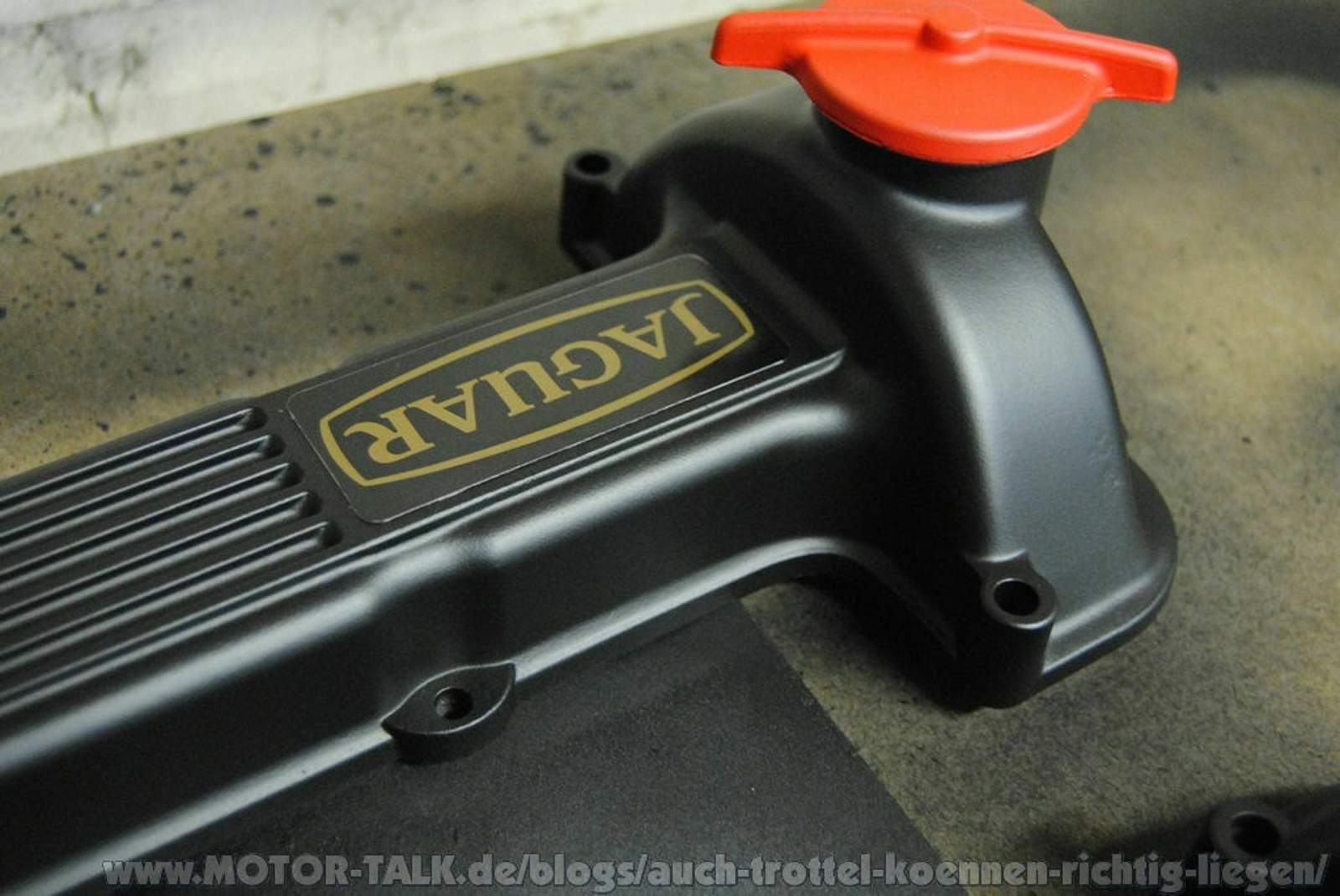

Das Gröbste abgeschliffenDas Gröbste abgeschliffenNun kurz mal mit dem Bremsenreiniger rüber, damit das Ganze etwas sauberer ist, bevor es zum Strahlen geht. Dann ab zum Strahler... Wenige Tage später habe ich die Deckel in der Hand und kann sie wieder lacken. Ich habe mich dafür entschieden die Deckel, wie vorher, mattschwarz zu lassen. Nicht wegen der Originalität sondern weil das einfach schöner aussieht. Es bildet ein Kontrast zum seidenmatt glänzenden Aluminium der Ansaugbrücken und co. Einzig der Öleinfülldeckel wird von der Norm abweichen...: rot!

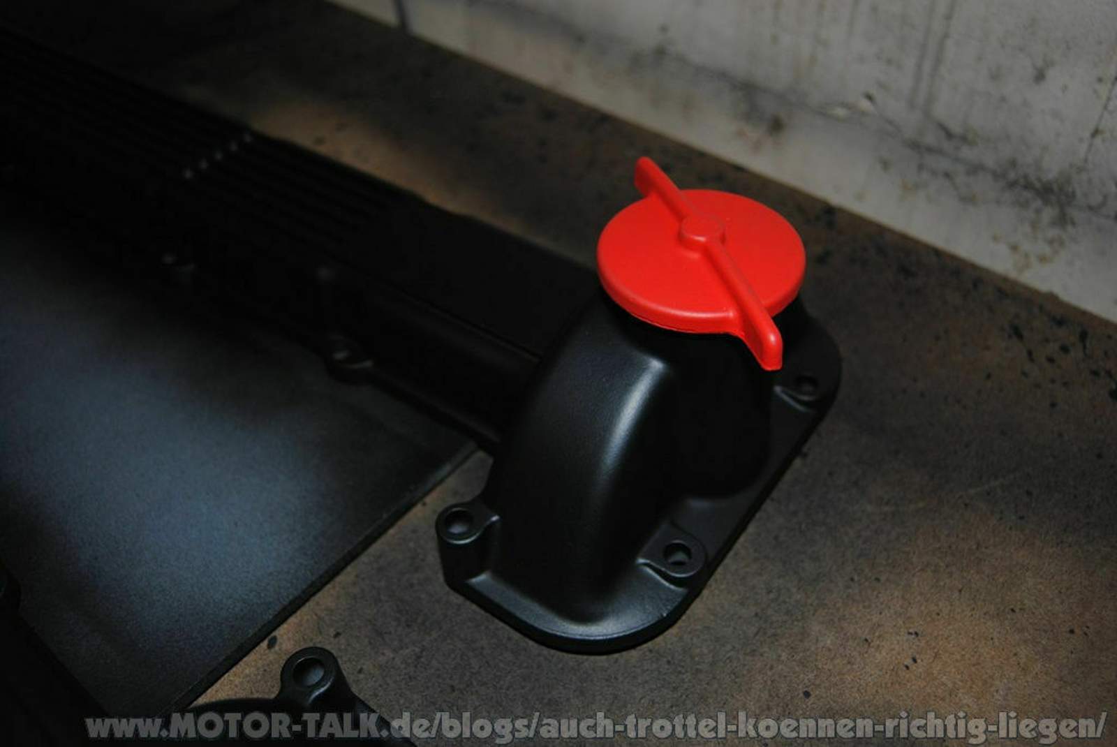

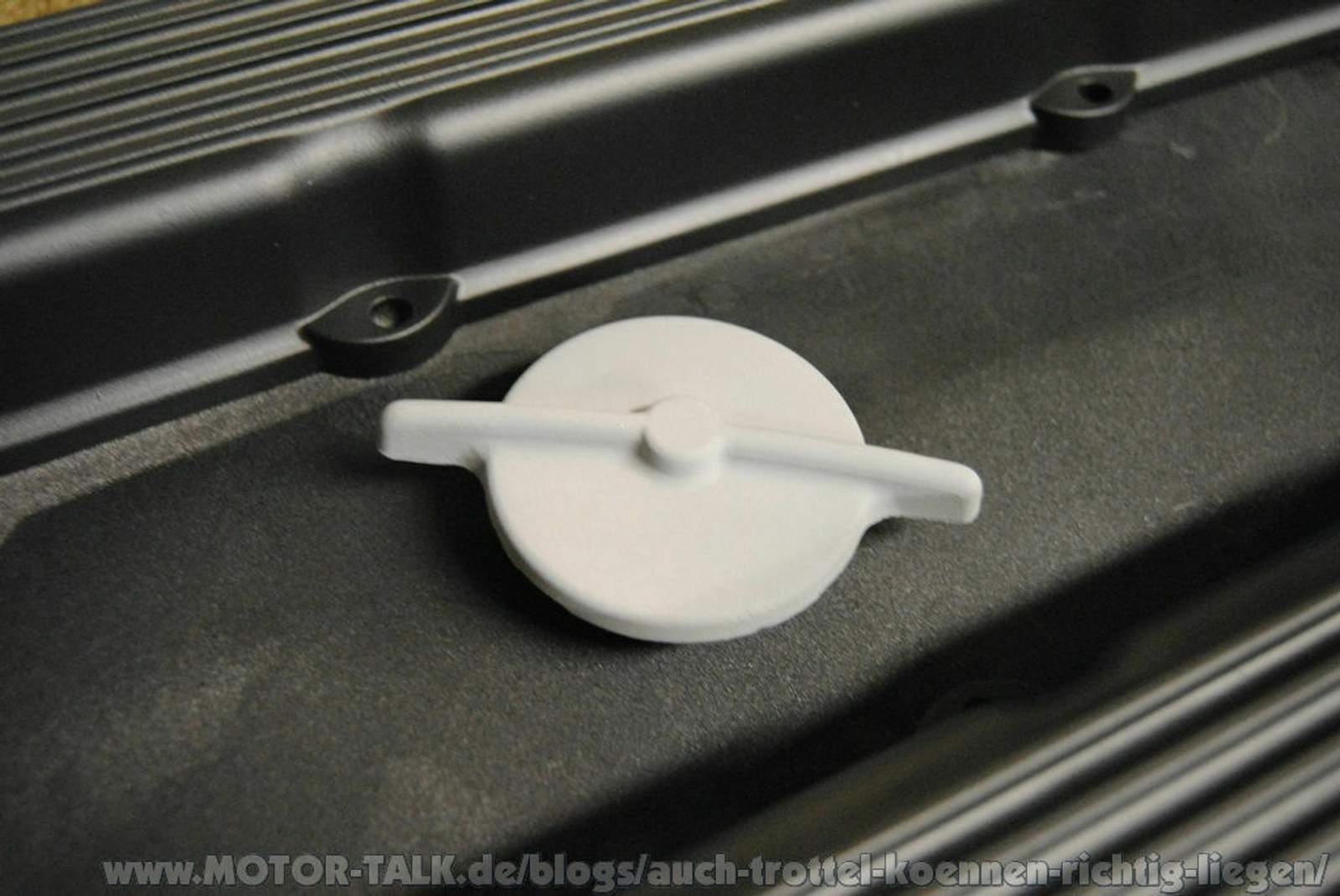

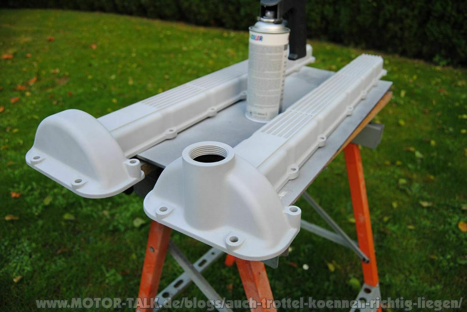

Öldeckel in rotÖldeckel in rotJa, rot! Warum rot? Rot, weil es früher bei den V12 Motoren im E-Type sowie XJ12 rot war. Ab 1988 (soweit meine Nachforschungen) wurde es auch nur mattschwarz, was ich sehr schade finde. Ein "Farbklecks" im Motorraum. Und den führe ich wieder so ein :) Schönheit muss eben auch sein. Also, alles gut vorbereitet und mit einer Schicht Zinkspray (ja, ich weiß) über die Aludeckel. Darauf dann den hitzebeständigen mattschwarzen Lack und gut trocknen lassen. Beim Einfülldeckel (aus Stahl) wird ebenfalls Zink zuerst raufgesprüht gefolgt von gutem Lack - hitzebeständig und schlagfest. Damit haben wir dann eine sicherer Möglichkeit den Lack zu behalten ;)
Mhm....Mhm....Trocken mit DeckelTrocken mit DeckelUnd was passiert? Das Aluminium mag die Grundierung nicht und der Lack blättert einfach vor sich hin ab. Tolle Wurst! Also wieder zum Strahlen gebracht. Der Strahler hat nur 4 Minuten gebraucht um BEIDE Deckel komplett von allem Mist zu befreien. Beim Lackierer um die Ecke gefragt was er machen würden: Haftgrund Alu, darauf Lack und basta. Gesagt, gekauft, getan. Das Ergebnis ist perfekt. Ich liebe frischlackierte Flächen!
Zur Krönung der Ventildeckel, werden die Jaguar Schriftzüge/Embleme richtig angebracht und montiert. Perfekt ausgerichtet sehen diese schönen Aufkleber einfach toll aus. Man weiß damit, was man wirklich für ein Motor vor sich hat. Um genau zu sein, und da werde ich wahrscheinlich auf Widerspruch stoßen, der beste Motor aus dem Hause Jaguar. Dem ersten Großserien V12 der Nachkriegszeit... Auch heute noch ein komplex gebautes Monstrum mit relativ einfacher Grundauslegung :D
