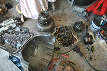

[bild=1]Ich bin jetzt quasi bereit mein neues Getriebe zu bauen. Leicht verstärkt. Etwas verbessert. Aber mir schwebte ein Gedankengang immer im Kopf herum: die Teile aus Schrottis Getriebe sehen zwar brauchbar aus, haben aber locker die doppelte Fahrstrecke drauf als die, aus der Iron Lady. Da ist nur das Gehäuse bescheiden...
Nachdem das Gehäuse defekt war, ist ein ein neues Gehäuse eingegangen (Danke an Simply Performance aus GB, echt empfehlenswert falls man irgendwelche gebrauchte Jaguar Teile benötigt bis Ende der 5x120.64 Lochkreiszeit, aber genug der Empfehlungen hier... 🙂) welches auf ein Zusammenbau wartet. Aber, es würde Sinn machen aus zwei Getriebe plus in Gehäuse ein richtig gutes Getriebe zu bauen. Also nehmen wir vom V12 das Getriebe wieder ab und zerlegen dieses auch. Nicht, um zu schauen wie kaputt es ist, sondern um zu sehen, ob es Sinn macht die Innereien zu nehmen. Zum Glück sind alle Getriebe einheitlich! Ein Hoch auf GM! 😁 Aber nicht wirklich - mehr dazu später!

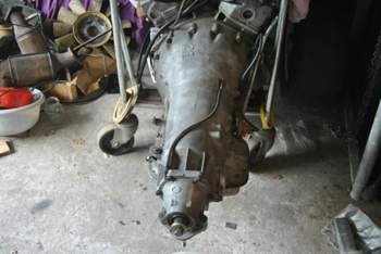

[bild=2][bild=3]Also, Fliehkraftmodulator ab, Ölpumpe raus, hintere Verlängerung ab, Ölwanne ab, die ganze Suppe auslaufen lassen und danach die Fahrstufen rausnehmen. Ich werde hier nicht alles ablichten, weil das ja schon in 1 Teil gezeigt wurde und in Teil 2 schon detaillierter. Worauf ich hier aber eingehen will sind Sachen wie "Endspiel" der Eingangswelle sowie Verschleiß im Getriebe. Bei meiner Iron Lady weiß ich, dass sie alle 5.000 Meilen neues Motorenöl erhielt und im Getriebe alle 3 Jahre neues ATF bekam. Nicht gespült, sondern nur Ölwanne ab, ablaufen lassen, Ölwanne ran, neubefüllen. Mehr wurde da nicht gemacht. Und das sollte sich in den Fahrstufen zeigen lassen. Ebenso kann ich auch sehen, wie sehr die alte Lady rangenommen wurde. Ob hart oder nicht. Und zu guter Letzt noch die Möglichkeit zu sehen, ob sie mit zu wenig ATF gefahren wurde... Denn das würde sich durch Überhitzungen in den Reibscheiben bemerkbar machen.
[bild=5]Meine Wunschvorstellung wäre die Innereien aus dem Getriebe der Iron Lady mit neuen Lamellenkupplungen, Reibscheiben, Dichtungen usw. in das neue Gehäuse einzusetzen. Das würde alles doch deutlich vereinfachen - könnte man meinen 😁 Und genau das werde ich machen. Wie schon mal gesagt, das Getriebe habe ich vorher nicht in Action gesehen und gehört. Ich werde die Teile von der Iron Lady mit Schrotti vergleichen um etwaiges Spiel festzustellen, aber bei der Iron Lady weiß ich, dass es keinen Krach macht 🙂
[bild=7]Also, nach dem Vergleichen sieht es mau für die alten Teile aus Schrotti aus... Es ist zwar wenig Spiel drin, aber mehr als in den Teilen der Iron Lady. Sie hat nämlich absolut KEINEN Spiel und KEINEN Verschleiß. Ein Zeichen der guten Pflege. Ergo: ich behalte Sie nicht sondern entsorge sie. Das tut auch nicht weh. Das Getriebe wäre sowieso auf dem Müll gelandet 😁 So konnte ich aber mir ein paar Teile sichern, die ich zum Umbau benötigen könnte... Quasi Teile zum Üben 😁
Die Unterschiede der Getriebe sind schon erstaunlich. Offenbar wurden 1990 andere Innereien verwendet als es 1989 der Fall war. Es sind Sprengringe drin, die beim 89er nicht drin sind. Schraubenlängen sind unterschiedlich. Die Kupplungen sind soweit gut. Aber auch bei den Druckscheiben bzw. Zylinderteilen sind Unterschiede vorhanden. Im 1990er sind mehr Teile aus dem Nachfolgegetriebe von GM verbaut. Sprich aus der 4L80E. Die 3L80 (wie hier zerlegt) ist halt nicht mehr die jüngste Version gewesen.
[galerie]
Somit: nächster Schritt: Zusammenbau. Und nein, das dauert jetzt keine 10 Jahre wieder. Ich habe schon angefangen. Aber ich poste erst wieder, wenn fertig (voraussichtlich kommendes Wochenende). Yay!
