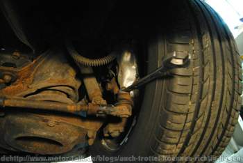

[bild=5]Also, nehmen wir die Spurstangenköpfe ab (natürlich beidseitig festgerostet) und reissen die alten Faltenbälge ab. Es kommt keine böse Überraschung zum Vorschein, sondern sehr gut aussehende Gelenke. Diese haben kein Spiel und sind weder verrostet noch angerostet. Also klatschen wir da mal einiges an Schmierfett rein, damit es länger so bleibt und schieben jetzt die neuen Bälge soweit rauf, dass es passt. Beide Seiten, wie Original, mit Kabelbinder festziehen und fertig. Überholung ging ja deutlich einfacher als gedacht! 😁 Allerdings, so fest wie gesagt sind die Kabelbinder (wie original von Jaguar vorgegeben) nur am Gehäuse angebracht. An den äußeren Stellen nur "leicht" festgezogen, damit ich, wenn die Spurstangenköpfe drauf sind, die Faltenbälge nicht in sich verdrehe und damit wieder aufreissen.

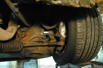

[bild=1]Wie im letzten Artikel "Von Feststellungen und Macken" erwähnt, war meine Benzinleitung augenscheinlicht SEHR gepfuscht worden. Unschön und für mich ein NoGo. Dass etwas Pfusch dran war, habe ich gesehen. Aber von Nahem... AUAHA!
[bild=2]Porös... Dazu hart, aufgerissen und nicht weit vom Platzen entfernt! Was passiert, wenn poröse Leitungen platzen, kennt jeder von den Rauchschwaden bei PKW Brände auf den Autobahnen. Besonders wenn ein älteres Auto darin involviert ist!

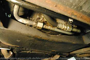

[bild=3]Es gibt diverse Nachbauten und Aufarbeitungen sowie Gebrauchtteile. Nachbauten: sind rar aber vorhanden. Allerdings ist es von der Verarbeitung nicht unbedingt perfekt. Aufarbeitungen gibt es in den USA. Da zahlt man für das Versenden, Aufarbeiten und Rücksenden deutlich mehr als es eigentlich wert ist - besonders wenn man die eigene Leitung verzollen muss! Und zu letzt die Gebrauchtteile. Diese sind zwar natürlich Original, aber genauso alt und können genauso grausam schlecht aussehen.

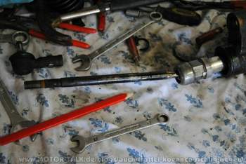

[bild=4]Nach der Arbeit zuhause suche ich weiter und stelle Fest: warum nachbauen? Warum aufarbeiten lassen!? Selbst ist der Mann! Es gab natürlich etwas Denkhilfe von einem Forumskollegen im www.Jaguarforum.de (Danke Joe1990!) und dann ging es an die Bestellung. Das Stahlflexgedöhns war mir nur zum Absperren der Leitung gut. Ich bestellte mir 8 mm und 10 mm Benzinleitungen bei Hytek Hydraulik zusammen mit den Presshülsen in der passenden Größe. Ich muss sagen, super Kundenservice! Da kann ich echt nicht meckern! Mittwoch NACH Bestellschluss bestellt, heute schon geliefert! Mit Feiertag dazwischen...! Das soll keine Schleichwerbung darstellen! 🙂 So, Schlauch und Hülsen sind da, also geht es einfach an die Leitung ran.

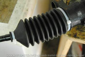

[bild=5]Laut Joe waren die Leitungen nicht verlötet und auch nicht verpresst sondern werden durch die Hülsen am Ausdehnen gehindert. Logisch. Also muss man die alten Hülsen entfernen und kann dann schauen, ob dadrunter das Metall (leider nur Stahl) noch im guten Zustand ist. Zuerst die Leitungen abmessen und eine Zeichnung gemacht, damit ich sie nicht vertausche 😁 In der Tat! Er hat Recht! Die Leitungen sind nicht verlötet und komplett drehbar. Danke Joe! 😁
[bild=6]Dann die Hülsen entfernen. Da ich kein Dremel griffbereit hatte, habe ich einfach eine Hacksäge genommen und seitlich reingeschnitten. Das 3x je Ende und die Hülsenwände entfernt. Die Gummileitung dann vorsichtig mit einem Messer aufgetrennt und dann abgedreht. Fertig. Jetzt noch den kleinen Stummel der Hülse abnehmen und wir haben die Hülse beseitigt.

[bild=6]Das heißt ich benötige 1x den "Überholungskit Servopumpe". Zum Glück sind die 20 Dichtungen und O-Ringe (😰!!!) günstig. Also: bestellt.
