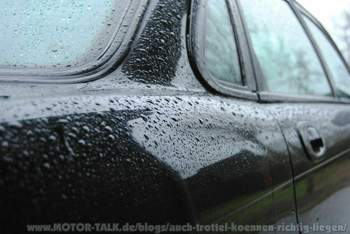

Der zweite - noch namenslose - Alltags-Jaguar steht nun zugelassen in der Einfahrt und wird sein Potential im Alltag unter Beweis stellen müssen. Anders als die Iron Lady, ist der XJ für den Alltag konzipiert, während der XJ-S eigentlich nur ein Schönwetterauto sein will und auch sein wird. Das sieht man sowohl an der Verarbeitung als auch am gesamten Fahrzeug.
Egal welches Auto, 20 Jahre gehen nie spurlos an einem Wagen vorbei :) Also schauen wir mal, was wir am Auto machen müssen, damit es weitere Jahre hält. Beim bezahlten Kaufpreis kann man kein Neuwertiges Auto erwarten (wäre schön aber sowas ginge vielleicht mit einem Dacia aber nicht mit einem ehemaligen Oberklassenfahrzeug). Schauen wir den noch Namenslosen mal etwas genauer an:
Karosserie:
Außen ist der Wagen gut erhalten. Der Lack braucht auf jeden Fall eine komplette Aufbereitung, was viele Autos in dem Alter bedürfen, da es ziemlich zerkratzt und stumpf ist - zum Glück nicht auf das Blech runter! Der Lack ist noch überall vorhanden. Das lasse ich noch beim Aufbereiter meiner Wahl machen :) Hinten rechts, auf der Tür, ist eine kleine Delle (ca. 1,5 cm groß und nicht tief) sowie auf der vorderen Beifahrertür. Smartrepair und raus sind sie. An der Motorhaube vorne ist eine kleine Kerbe, wo wahrscheinlich irgendeiner bei der Wartung ein Schraubenzieher fallen lassen hat und danach die Haube schloss. Ich denke mal auch hier ein kleines Spotrepair und Thema durch. Die vordere Stoßstange ist kratzerfrei, jedoch ist eine Delle im mittleren Chromteil vorhanden. Nicht schlimm... Kann man ersetzen (auch noch neu!). Ansonsten ist kein Fitzelchen Rost zu erkennen. Eine Leiste (Gummilippe Beifahrerseite vorne) ist etwas verbogen durch Korrosion unter dem Lack. Ansonsten auch da alles sauber und heile...
Dellen und Kratzer sind natürlich nach 20 Jahren zu erwarten. Hätte ich einen dellen- und kratzerfreien Jaguar haben wollen, wäre ich zu Jaguar nach Bremen gefahren und hätte mir dort ein Modellauto gekauft - das wäre ungefähr das, was ich mir da neu leisten könnte :D :D :D

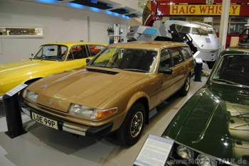

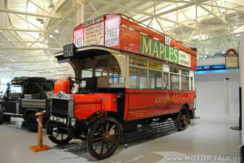

Ja, es kann ja nicht nur immer um meine Iron Lady gehen. Daher dachte ich mir mal, ich poste "ein paar" (knapp 230 :D) Bilder von meinem letztjährigen Besuch in eines der renomiertesten Automuseen Großbritanniens: dem Heritage Motor Centre in Gaydon, wenige Meilen von Coventry (dem Geburtsort meines XJ-S :)). Hier die Internetpräsenz des Museums: Heritage Motor Centre, GB
Nun, Museen sind (für viele - nicht mich!) langweilig und man will nicht unbedingt immer da sich lange aufhalten. Man darf sich dieses Museum nicht als "Sammelsurium" aller Fahrzeuge von allen 4 Himmelsrichtungen vorstellen. Aufgrund der Lage unweit von Coventry, ist der Kern auf Fahrzeuge Großbritanniens ausgelegt. Das heißt, dass Marken, die in Deutschland zu 99% nur eine Nebenrolle spielten, hier ausgestellt werden. Oftmals wurden die Fahrzeuge nie angeboten, entweder weil man den Erfolg nicht in Europa sah, andererseits weil die Fahrzeuge teilweise nur Konzeptfahrzeuge sind. Viele stammen noch aus dem Fundus von British Leyland, dem ehemals größten Autokonzern Europas, bis man diesen - wie immer - gegen eine Wand fuhr... Die Geschichte wiederholte sich damals direkt danach nochmal und wenige Jahre nochmal und dann nochmal... ;)
Egal Karl! Nun, wie geschrieben, sieht man viele Fahrzeuge der damaligen Produktion und der heutigen Welt. Toll ist, dass es eine Art "Zeitreisestraße" gibt. Man beginnt in der automobilen Frühzeit und entwickelt sich im Laufe der Zeit bis zur heutigen Epoche. Ebenso gibt es Fahrzeuge aus dem Königshaus, dem Rennsport, der Entwicklungszeit und von Ausstellungen.
Sollte jemand Interesse haben, kann ich die Fahrt dahin auf jeden Fall empfehlen. Das Museum ist groß und die Fahrzeuge allgemein gut erklärt (auch für Englisch-nichtkenner/versteher). Anfassen ist bei manchen Exponaten erlaubt. Kinder kommen auch gut auf ihre Kosten (zumindest haben keine Kinder gelangweilt ihre Eltern begleiten müssen :D).
Zu der Ausstellung, wo ich da war, sind natürlich weitere Exponate dazugekommen bzw. ausgetauscht worden. Und wenn man viel Glück hat, kann man gleich Erlenkönige von Jaguar und Land Rover/Range Rover erwischen, die wenige Straßen weiter getestet werden (oder im Falle im LR direkt auf dem gleichen Gelände :D). Und für die mutigsten Besucher, ist eine Ausfahrt auf dem Land Rover Offroad Parcours ebenfalls möglich...
Ich werde mir nochmal Zeit nehmen um das Museum erneut zu besuchen. Schließlich ist Coventry unweit entfernt und ich denke, dass ich mit der Iron Lady diese Fahrt antreten würde... Vermutlich zum 30. Geburtstag der Katze :) Dann geht es auch nach Coventry zum Werk :)

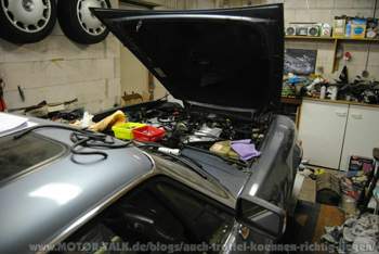

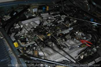

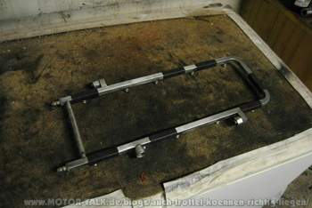

Im Zuge meiner Aufräumaktion im Motorraum, habe ich mir heute die Einspritzanlage mal vorgenommen. Sie sieht schäbig, alt und abgenutzt aus. Wenn alles im Motorraum wieder glänzt und strahlt, kann sowas nicht einfach wieder eingebaut werden. Aus dem Grunde machen wir uns an die Überholung dessen :) Fangen wir mal an!
Zuerst gilt es, die Einspritzdüsen von der Einspritzrail (im Laufe der 20 Jahre, in denen der XJ-S gebaut wurde, gab es 4-5 verschiedene Varianten! Darum ist Ersatz teuer und selten!) zu entfernen. Da Jaguar gerne Presshülsen verwendet (geht ja flinker und effektiver), muss man eigentlich nur die Hülse selbst zerstören. Da ich aber dazu keine Lust habe, die Gummischläuche auch porös und defekt sind, reisse ich einfach die Ventile ab. Knack, ab. Knack, ab. Das Ganze 12 Mal :D
Nun sitzen noch Reste an der Rail. Die kann man schnell einfach mit der Rohrzange abziehen und dabei die Presshülse hinterher einfach abziehen. Klasse. So einfach. Die Oberfläche sollte irgendwie schöner aussehen. Ist nur die Frage, die sich mir stellte:
1. sandstrahlen lassen (ist nur Stahl) und wieder einbauen?
2. sandstrahlen lassen und danach silber lackieren?
3. sandstrahlen lassen und danach schwarz lackieren?
4. nicht sandstrahlen und in mühevolle Handarbeit hochglänzend polieren?
5. nicht sandstrahlen und nur mit Schmirgelpapier den Rost entfernen und silber lackieren?
Ich habe mich gegen das Sandstrahlen entschieden und in mühevolle Handarbeit eine Art Polierung durchgeführt :D Also mit Drahtbürste und feiner werdendem Schleifpapier das Metall von Korrosion befreit. Das Ergebnis läßt sich ziemlich gut sehen. Allerdings wird aus dem momentan glänzenden Metall im Laufe der Zeit wieder etwas Korrodiertes werden. Ich habe darum noch eine Schutzpolitur (Metalpolish) aufgetragen damit das länger anhält.
Im selben Schwung wurden beide Benzindruckregler bearbeitet. Dort wurde die Korrosion abgeschliffen und danach mit Politur/Versiegelung gegen ein (kurzfristiges) erneutes vergilben geschützt. Hoffentlich bleiben sie noch so wie sie jetzt aussehen :) Glänzend ist geil! :D
Machen wir uns jetzt mal an die Einspritzdüsen. Diese werden nicht gereinigt oder untersucht sondern nur auf ihren Zustand hin geprüft. Der Motor lief auf 12 Zylindern einwandfrei und wird es auch hinterher genauso. Die Düsen sind selten anfällig. Da man auch kaum etwas davon im eingebauten Zustand erkennen kann, habe ich sie auch nicht weiter gereinigt. Den alten Schlauch sowie die Presshülse sind noch zu entfernen. Eine SEHR fummelige Arbeit. Mit Säge und Zange bekommt man das am besten entfernt. Danach kurz die Anschlussfläche reinigen und die Einspritzdüse ist bereit für eine weitere Nutzung. Bei einer Düse stellte ich jedoch fest, dass die Kappe an der Düse selbst gebrochen/gerissen ist. Dies war bereits eingebaut so. Das heißt, dass die Kappe selbst wohl irgendwann sich auflöste und im Motor verbrannte... Spuren habe ich nicht erkennen können. Also mache ich mir da keine großen Sorgen. Daher einfach mal 12 neue Kappen bestellt (laut Bosch nicht mehr lieferbar - HAHA!) und werde sie später aufsetzen.
Wir haben noch ein paar kleinere Teile, die wir bei der Montage beachten müssen, aber es ist nichts Schlimmes. Die Einspritzdüsen werden durch ein kleines Blechchen festgehalten/fixiert. Dieses besteht aus Stahl und wirkt auf ein Ring aus Aluminium. Im Alu-Ring ist noch ein Gummiring, welches das Einspritzventil etwas leiser lagern soll (Gummi wird ja irgendwann hart und spröde, dadurch werden die Tack-Geräusche verstärkt). Bevor man die Einspritzventile festanbringt, sollte man wissen WIE sie ausgerichtet werden. Also in welche Richtung der Stecker sitzen wird, da man sie nicht einfach umstecken kann...
Ich habe mich entgegen der Originalauslegung für eine andere Gruppierung entschieden. Dazu folgt unten mehr :) Also, bereiten wir die kleinen Bleche auf (Rost/Gammel entfernen, Rostschutz drauf, Silberlack drauf, fertig) und sehen zu, dass die kleinen Alu-Ringe ebenso vorsichtig gereinigt werden.
Also, montieren wir erstmal die Gummiringe und Aluklemmelemente an die Düse. Ich habe etwas Seife als Gleitmittel (nicht schweinisch denken! NICHT SCHWEINISCH DENKEN! NICHT!) verwendet, damit der Gummiring etwas einfacher aufgeschoben werden kann. Dies wirkte Wunder und hat die Montage erheblich vereinfacht. Die Düsenkappen werden entfernt und durch die Neuen ersetzt... Bedenkt: IMMER sind 12 Stück zu machen... Nicht nur eine oder zwei. Es sind 12 Düsen also muss alles 12x gemacht werden! ;) Die Kappen sind nur gesteckt. Also abziehen, draufstecken, gut. Weiter geht es... Die unteren Dichtringe sind zu erneuern. Auch einfach auf die Kappe aufschieben. Passt.
Wenn wir alles erledigt haben, können wir uns an die Montage der Rail machen. Die Rail ist natürlich "Made in Britain". Die Einspritzventile sind "Made in Germany by Bosch with Stickers by Lucas". Das heißt wir haben metrische Anschlüsse an den Einspritzventilen und Imperiale an der Rail. Weil ich mich doch etwas an das Original halten wollte, habe ich mir Hülsen von einem Einspritzdüsenspezialisten besorgt, der sich mit dem Jaguar V12 auskennt... Wo findet man solche? Richtig, in GB ;) Dies zusammen im selben Paket wie die Kraftstoffschläuche (ganz bescheuerte Größen) und Düsenkappen. Alles nach Boschvorgaben und Jaguarbestimmungen.
Kommen wir weiter zum anderen Ende. Um die Einspritzventile richtig verwenden zu können, werden die Schläuche mittels einer kleinen Hülse am Ende gesichert. Dies soll ein Aufweiten des Schlauches verhindern und dadurch ein Abplatzen vermeiden. Da sich dieses Prinzip seit 1975 im XJ-S bewährt hat, bleiben wir dabei :)
Also, einfach mit der Hand aufschieben, wie damals bei den Benzinleitungen, und das reicht auch schon. Alles fest. Die Eigenspannung der Schläuche und die scharfen Kanten des gerippten Bereiches halten den Schlauch fest. Dies mal wieder 12x... Schließlich sind ja alle zu machen :)
Man sollte aber aufpassen, wie man die Bleche (Montagebleche) ansetzt, weil man diese hinterher nicht mehr umstecken kann. Ich habe mich für einen "Kreislauf" Kabelplan entschieden. Sprich, es beginnt vorne links (1B) und Endet vorne rechts (1A). Dadurch sollte das Ganze beim Verkabeln deutlich besser sein :) Jetzt nur noch die Rail einbauen und zufrieden sein, dass es endlich durch ist!
Nicht mehr lange... Ich sage das schon lange aber nicht mehr lange und ich kann die Iron Lady wieder anwerfen. Ich freue mich schon wie ein kleines Kindchen darauf wieder das "Wummern" der 12 Zylinder zu horchen :)

In "Wenn ich schon mal dabei bin... Teil 2" hatten wir schon mal vieles angeschlossen. Die Ansaugkrümmer waren eingebaut und bereits vorab vorgerüstet. Machen wir da einfach weiter, wo wir aufgehört haben.
Den Gaszugrollenständer befestigen wir mit den 4 normalen Schrauben, die dabei sind. Damit wir jetzt weitermachen können, müssen wir alle Zündkabel wieder einsetzen. Ich habe mir hierbei vorgenommen, alle Kabel in einer optisch schönen Aufführung einzustecken. Sprich es sollte sowohl funktionieren, als auch optisch brauchbar aussehen. Also bringen wir hier vorsichtige Kurven und Verläufe rein und perfekt. Die Zündkabel sind gut geordnet und machen ein wenig was her :)
Also, nun den Klimakompressor wieder befestigen und den Keilriemen vorsichtig spannen. Ein paar Stecker wieder ran und wir machen uns jetzt wieder an den Gaszugrollenständer. Daran werden noch beide Zündspulen befestigt. Einer stehend, der Andere hängend. Stecken jetzt noch beide Stecker an, damit die Zündanlage wieder komplett verkabelt ist. Die Gaszugrolle sitzt auf der Spitze und wird mit 4 11 mm Muttern befestigt. Wenn festgezogen noch den Stecker vom Drosselklappenpoti (sitzt an der Gaszugrolle) angeschlossen und mit Kabelbindern die Kabel gut befestigt :) Darf sich ja nichts lockern hier! :D
Die Unterdruckdose für den Tempomaten können wir jetzt schon mal an den Klimakompressor festziehen. Ja, es muss jetzt schon rein, damit die Einspritzanlage richtig sitzen kann. Bevor wir jetzt die Kleinigkeiten zwischen Gaszugrolle und Drosseklappen bearbeiten können, muss die Einspritzanlage rein. Das ist aber nicht möglich, da die Iron Lady sich weigert entsprechende Teile anzunehmen. Sturköppin halt... Also muss ich jetzt noch ein paar Teile beschaffen und kann dann hoffentlich bald die Kiste wieder zum Laufen bringen.
Auf der Beifahrerseite schließen wir noch den Drosselklappenschalter an die Fahrzeugelektrik an. Schließlich wollen wir ja auch, dass das Steuergerät den Leerlauf erkennt ;) An den Drosselklappen selbst bringen wir die Federn an, damit sie auch schließen (hier muss man aufpassen, da es 2 verschiedene Federn gibt - beide Seiten sind anders!). Hierbei konnte ich feststellen, dass die Federn einen ungeheuer starken Druck haben. Meine alten Schließfedern sind verrostet gewesen und ziemlich ausgelutscht. Jetzt schließen die Schmetterlingsventile besser denn je! :D Mehr habe ich die letzten paar Tage nicht machen können - leider. Einige Teile sind noch im Rückstand, die ich ziemlich dringend bräuchte... Also, machen wir ein kurzes Briefing:
