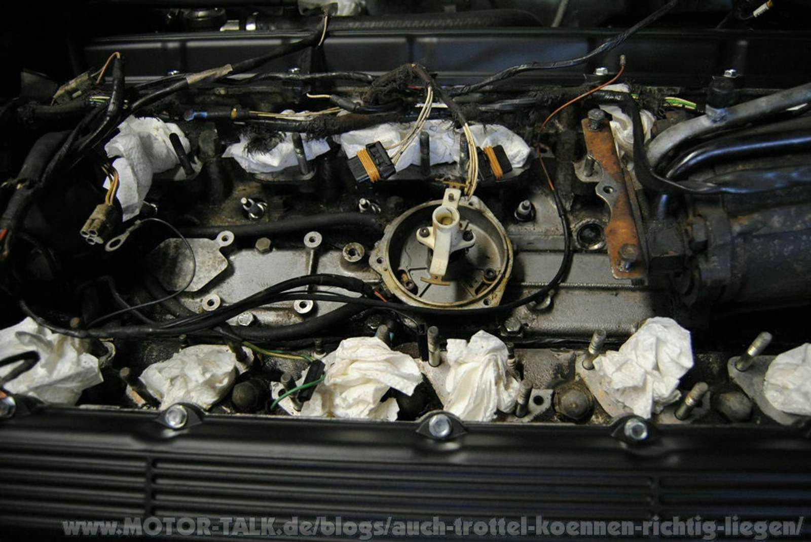

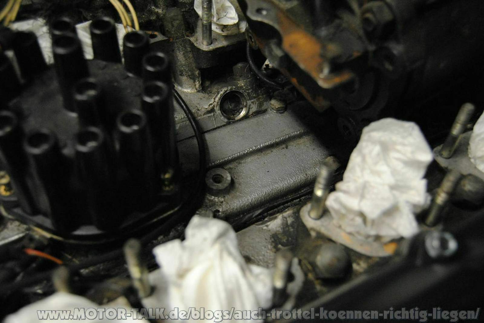

Schmodder und DreckSchmodder und DreckDie Oldtimer Saison nähert sich seinem Ende und ich bin mit meiner Iron Lady im gesamten Jahr 2014 nur 500 km gefahren. Also ist sie ein Stehzeug... Schade. Aber das ermöglicht es mir diverse kleine "Unstimmigkeiten" in Ruhe aufzuarbeiten. Darunter die Farbe des Motors. Und dazu gibt es mal eben ein Quickie :)
Ja, ja. Manch einer überlegt "Wieso Farbe des Motors?". Nun, es geht mir nicht darum den Motor von silber auf Lack zu ändern sondern darum, ersteinmal eine Farbe wieder hervorzuholen! Der Motor, seit 25 Jahren im Motorraum eingegraben, hat sowas wie "Motorwäsche" oder "Motorreinigung" noch nie gesehen gehabt. Und das mag ich einerseits, weil es ein Zeichen von Ehrlichkeit ist. Andererseits ist es beim Präsentieren der Maschine von Nachteil, weil es auch zeitgleich ein Anzeichen für mangelnde Pflege bedeutet. Also ein Pro und Kontra im gleichen Atemzug.

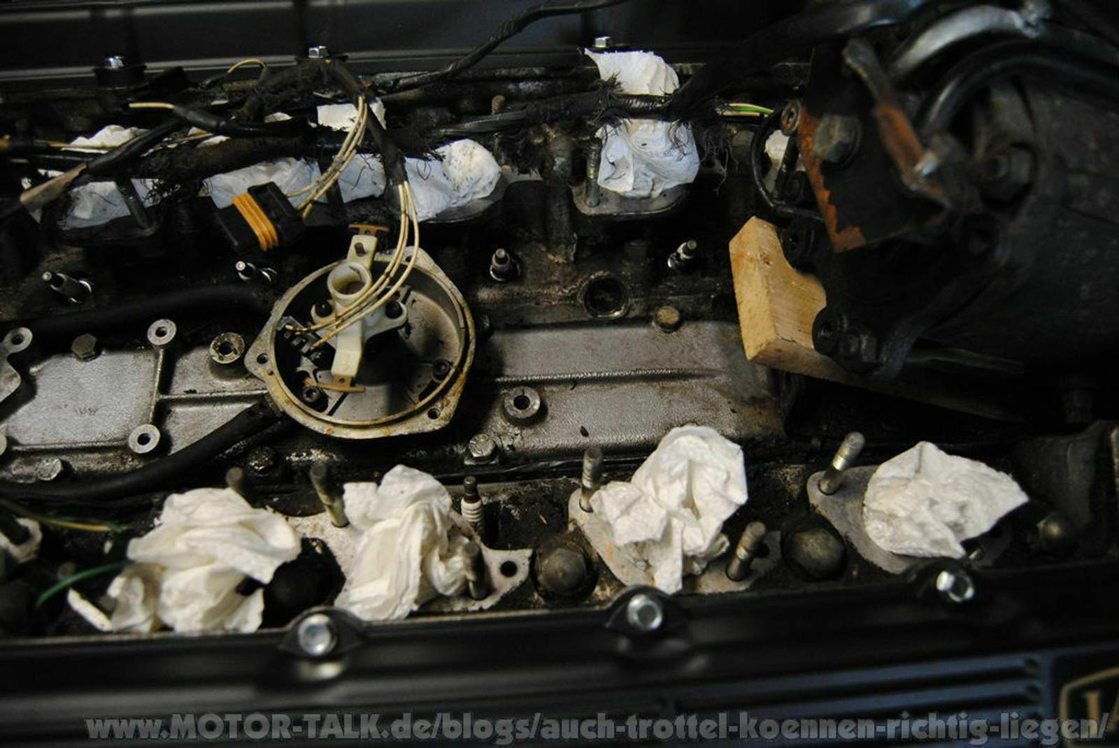

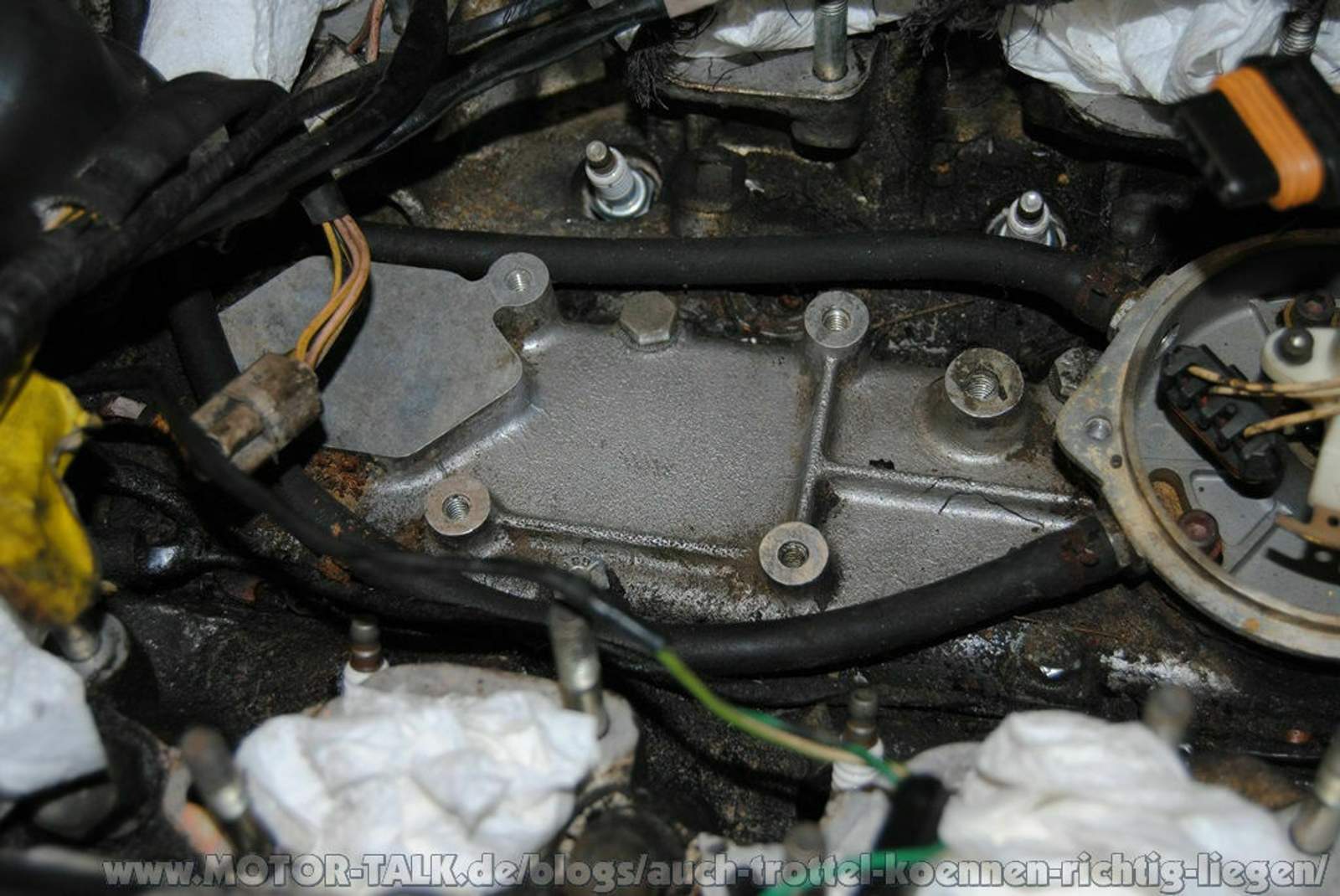

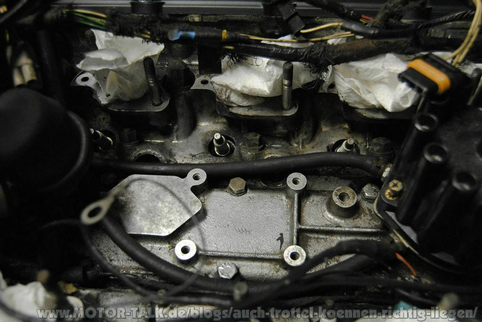

Und mit ReinigungsflüssigkeitUnd mit ReinigungsflüssigkeitAus dem Grunde habe ich mich dazu entschieden, den Motor oben rum (da wo man es sieht) zu reinigen. Es sollen also mal eben 25 Jahre Schmodder, Staub, Dreck und sonstige Unschönheiten, aus dem Blickfeld entfernt werden. Die Ventildeckel haben wir schon mal erledigt. Neulackiert und montiert. Diverse andere Teile sind gerade in der Mache. Jetzt wo der Motor relativ kahl ist, kann man sich ja mal um den V-Bereich sowie den Zylinderköpfen kümmern.
Nun, einfach aus der Garage rollen, den Hochdruckreiniger rauf und wieder reinschieben ist nicht drin. Bei knapp 1,7t Leergewicht und nicht ebener Einfahrt, kann man schlecht den Wagen weitgenug bewegen damit es klappt... Also müssen wir mit Chemie arbeiten. Zum Glück nichts besonders Schlimmes. Im V-Bereich wird erstmal alles, was frischlackiert wurde abgedeckt. Es wird sowieso erst bei hohen Temperaturen eingebrannt, also ist es solange noch etwas empfindlicher. Danach sprühen wir erstmal das Ganze mit Bremsenreiniger ein. Das billigste Zeugs aus dem Baumarkt taugt auch schon genug. Mit einem Pinsel dann ordentlich umrühren und bewegen gefolgt von einer zweiten Dusche, etwas Pinselarbeit und am Ende noch mit einem Lappen vorsichtig abwischen. Sauber! Herrlich! Es schimmert nun schön metallisch statt ölig schwarz! :D Der gesamte V-Bereich ist schnell erledigt.

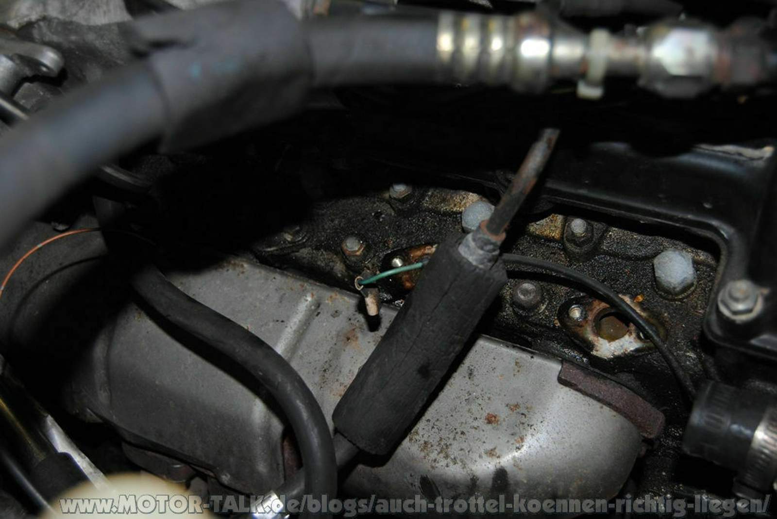

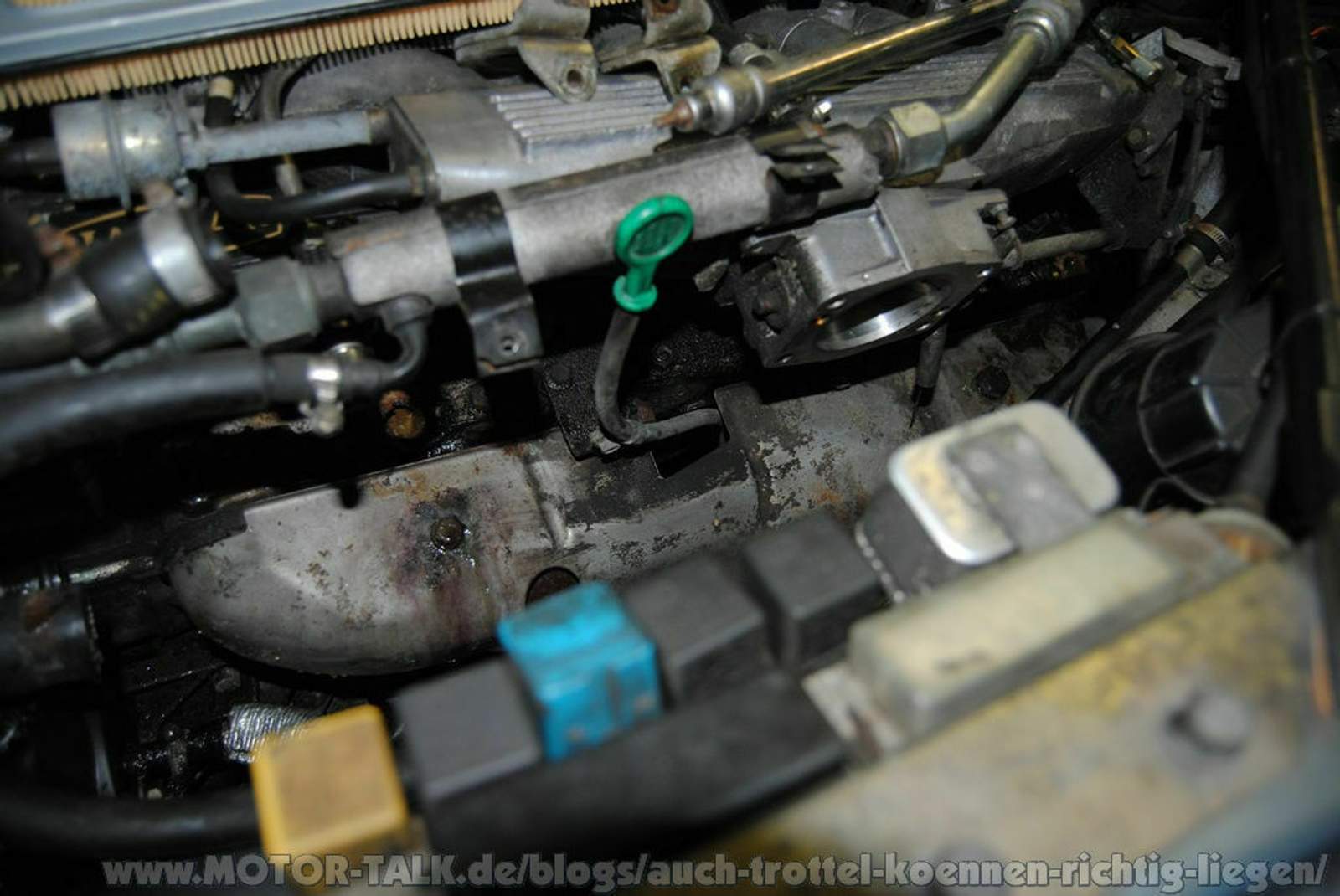

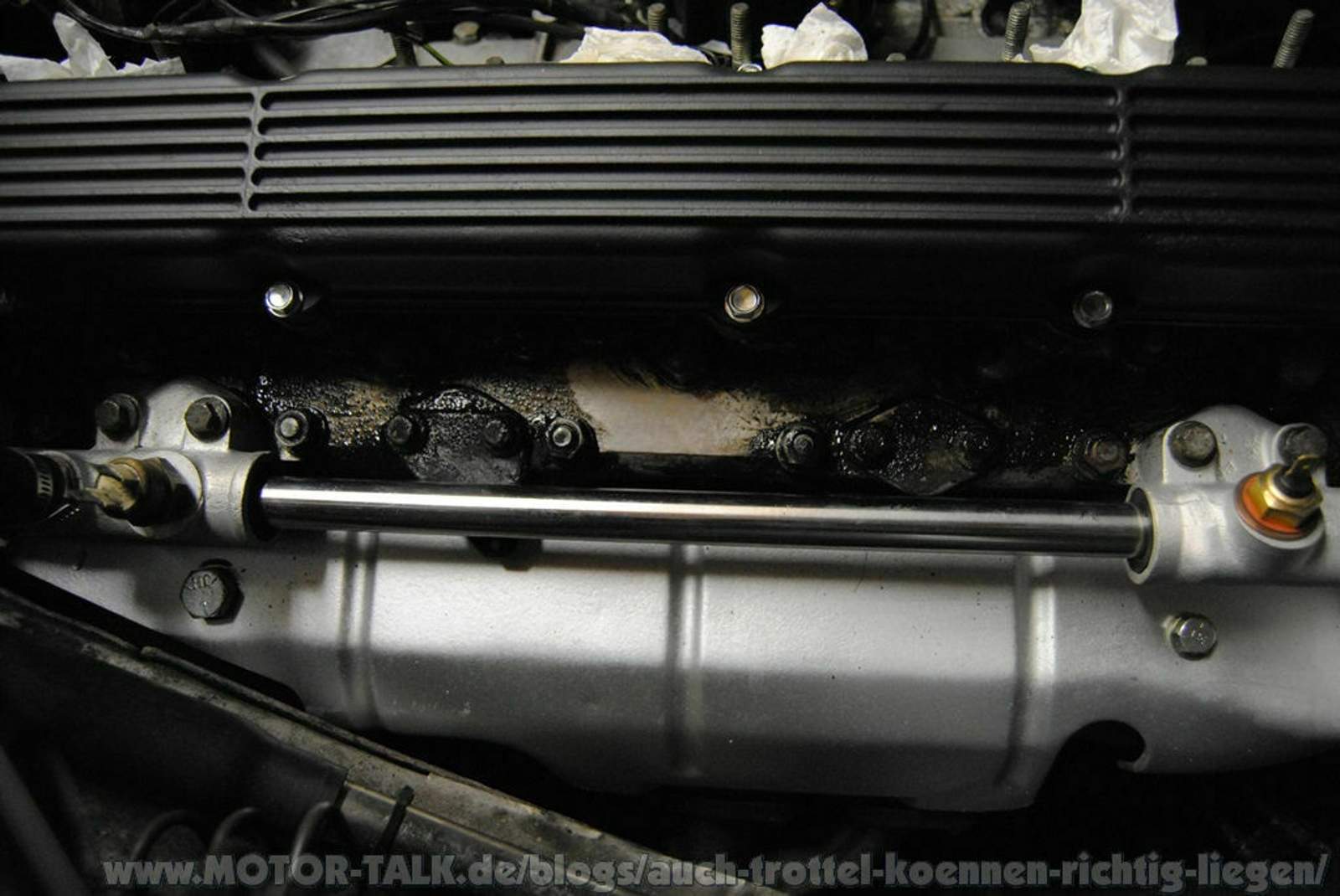

Und schön!Und schön!Die äußeren (Abgas-) Seiten der Zylinderköpfe ist etwas aufwendiger. Hier habe ich - dummerweise - das Reinigen zu spät vorgenommen gehabt. Die Wasserrailgehäuseteile sind super sauber. Damit sie nicht zukleistern, muss ich wieder vorsichtig abdecken. Ich möchte ja das Saubere beibehalten :)
Auch hier wieder mit dem Pinsel wieder rangehen, vorsichtig fummeln und säubern und dann trockenwischen. Blitze blank! Sauberer wird es wohl nicht werden :D Die Kühlwasserschläuche sind ja nagelneu, da brauche ich nichts anfassen. Der Lüfter wurde kurz gereinigt als ich da vorne bei war. Der Rahmen (die Längsträger) und Dome sind ebenfalls, als zugänglich, gereinigt worden. Es wird somit langsam sauberer :) Bald kann man den Motor auch präsentieren ohne dass es einem peinlich sein sollte :D

Naja, damals war eben alles ein wenig "anders". Simmerringe und co kommen alle nach und nach dran. Zum Glück gibt es am Motor nur zwei :D (Vorderes der Kurbelwelle und Hinteres). Alle anderen Dichtungen sind eigentlich soweit gut. Ich denke einfach mal, dass es nur 25 Jahre Ölnebel waren, die sich mit Dreck und Staub vermischt haben. Irgendwelche Undichtigkeiten konnte ich ansonsten bisher nicht finden :)

Kannst viele Sachen nehmen. Ich habe von Caramber so ein "Kaltreiniger" zum Anlösen und danach einen billigen Bremsenreiniger genutzt. Damit bekommt man - mit etwas Pinsearbeit - das Gröbste weg :)
