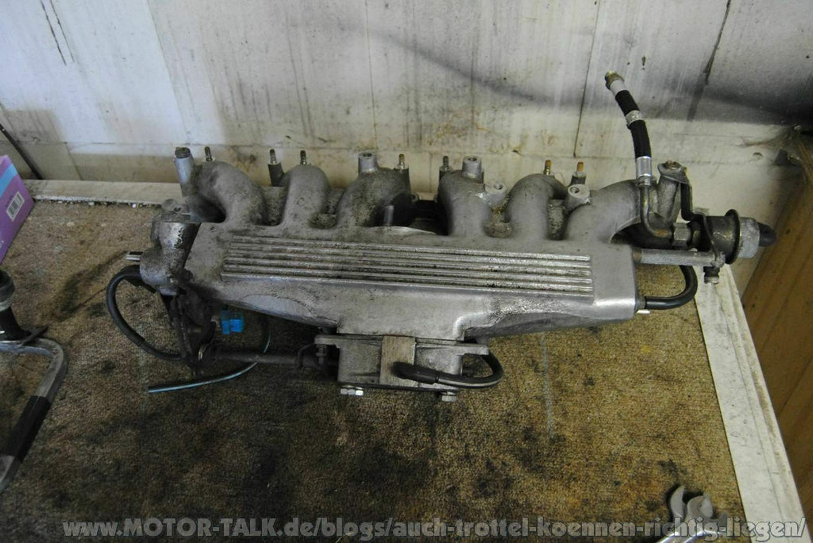

So, Einspritzrail ist draußen, jetzt geht es an die Ansaugbrücken. Diese sind ebenfalls flink ausgebaut. Man muss hierbei im Hinterkopf behalten, dass Jaguar natürlich tausende Unterdruckleitungen verlegt hat. Da die Benzinleitungen bereits gelöst wurden, baue ich einfach komplett die Spinnen MIT Benzindruckreglern aus... Da lohnt es sich nicht Teile vorab zu demontieren... Das machen wir hinterher.
Schrauben gelöstSchrauben gelöstEine Ansaugbrücke ist bereits raus...Eine Ansaugbrücke ist bereits raus...Also, die Federn an der Unterseite der Ansaugbrücke (Rückholfedern der Drosselklappen) abziehen, Ausgleichsrohr zwischen den Zylinderbänken (sitzt hinten) entfernen (nur mit Gummischläuche und Schellen fixiert) und nun die 24 Muttern, die zwischen Ansaugbrücke und Zylinderkopf sitzen, entfernen und die Ansaugbrücken sind abgenommen... Naja, in Theorie. Auf der linken Seite muss noch ein Stecker zum Leerlaufschalter abgezogen werden. Auf der rechten Seite sitzt knapp neben dem ABS Block noch ein Sammelsurium an Kleinteile und Leitungen. Auch hier EIGENTLICH einfach abgenommen, aber das ist eine Sache, welches nicht einfach so gemacht werden kann. Die Leitungen müssen wieder richtig angeschlossen werden können, es dürfen keine der 25 Jahre alten Kabel brechen und ich denke damit, ist klar: Vorsicht ist die Mutter der Porzellankiste! Ziehen wir also jetzt die Leitungen ab (Unterdruck - die Schläuche kommen sowieso neu) und kümmern uns um die Stecker und Kabel... Sachte Stecker um Stecker abgezogen. Zum Glück hält das! Jetzt kann die Ansaugbrücke der rechten Seite endlich raus :)

...und wird seziert....und wird seziert.Da die Ansaugkrümmer glasperlengestrahlt werden sollen, ist eine grobe Zerlegung sinnvoll. Korrossion ist nicht vorhanden, nur Dreck, Verschmutzungen und Verkrustungen. Alles unschön aber bald Geschichte! :D
Die Drosselklappen sind da ein kleines Problemchen. Die Dichtflächen sowie die Kontaktflächen zum Schmetterlingsventil müssen unangetastet bleiben. Also können wir hier nur das Gehäuse außen strahlen lassen. Natürlich auch mit Glasperlen :) Wir müssen also: Drosselklappen vom Ansaugkrümmer entfernen. Ich habe jetzt die Wahl: nehme ich die Reserveklappen vom Schrotti und lasse die strahlen und baue um oder lasse ich die Originalen strahlen? Naja, Original ist schön :D
Beide Ansaugbrücken draußenBeide Ansaugbrücken draußenDie Krümmer sind auf beiden Seiten identisch mit Ausnahme eines Röhrchens... Unter dem rechtem Krümmer ist ein kleiner Anschluss. Dieses fehlt auf der anderen Seite. Abgesehen davon, ist es modular. Wie der ganze Motor (haha... Soviel zum Thema "Modularmotor ist eine neue Erfindung!" :D) es ist. Die Endkappen sind nur verschaubt. Es gibt dabei 3 verschiedene Kappen. Vorne ist auf beiden Seiten gleich. Anschluss für Unterdruck, Anschluss für Benzindruckregler und ein paar Kleinigkeiten. Die beiden hinteren Kappen sind dann anders. Auf der rechten Seite ist ein Schraubverschluss dran. Ein Relikt der 70er, wo der damalige V12 aus der Vor-High-Efficiency Zeit eine Inspektionsöffnung hatte. Heutzutage komplett irrelevant. Dennoch ist es da. Auf der anderen Seite ist dann der Zufluss für den Zusatzluftschieber (ein Regler, welches den Leerlauf bei einem kalten Motor mittels Zuluft - wie ein Kaltlaufregler - verbessern soll).
