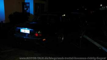

Es kommt die Zeit im Leben, wenn man sich besonderes Herausforderungen stellen muss. Diese habe ich gerade vor mir. Vor wenigen Wochen (um genau zu sein Vorletzte), habe ich mir ein schickes Alltagsautochen gekauft: ein 1995er Jaguar XJ6 Sport.
Ich habe den Wagen in der vergangenen Woche auf mich zugelassen, meinen bisherigen treuen Alltagsbegleiter (ein 2007er Volvo C30) abgegeben und den XJ6 als Alltagsauto eingereiht. Vom Zustand her war der XJ6 nicht perfekt aber auf jeden Fall das Geld wert. Wie habe ich mich gefreut ein XJ6 im Fuhrpark zu haben. Stolz wie Oskar fuhr ich damit zur Arbeit. In Stil mit Komfort...
Dann kam der verhängnisvolle Abend des 22.01.2015. Also gestern! Nach der Arbeit fiel mir ein, dass mir noch die Sportsachen fehlten... Also wollte ich kurz einen Abstecher nachhause machen, diese holen, und dann zum Fitness fahren. Doch soweit sollte es nicht kommen.
Meine normale Fahrstrecke führt von Verden über die A27 nach Achim. Da dann direkt Richtung Thedinghausen. In Achim ist eine große Kreuzung (siehe Zeichnung). Ich stand an der roten Ampel und bin - wie ein Genießer es macht - sachte angefahren. Ca. 45 km/h hatte ich bei Erreichen der vereisten Stelle drauf. Dann ging es ruck zuck. Ich vermute dass die Automatik da vom 2. in den 3. oder vom Wandler in den 3. schaltete und dadurch kurzzeitig keine Kraft auf eines der beiden Hinterräder einwirkte. Im nächsten Augenblick war wieder Drehmoment drauf, das Rad hat kurz durchdrehen können, schob/zog das Auto dann so, dass das Heck nach Rechts ausbrach. Geistesgegenwärtig lenkt man Gegen. Aber dann ist es ja auch schon in der Regel zu spät... Das Auto drehte sich dann nach Links (also rauschte ich dann schräg über die Fahrbahn Richtung Bürgersteig.
Durch mein Kopf ging "nein nein nein, nicht in das Haus rein!" als ich dann vorne rechts ein Schild erwischt habe, und dennoch nicht stark abgebremst wurde. Ich habe noch mehrere Betonpoller/Klotze getroffen und umgenietet und bin dann über ein Betonpfosten gerutscht bis ich ein Baum erwischt habe und daran hängen blieb...
Sofort war natürlich der Kühler defekt... Es qualmte und dampfte. Ich muss sagen, dass das mein erster Unfall dieser Art ist. Ich habe seit fast 10 Jahren den Führerschein und bin immer ein guter Fahrer gewesen. Mein Stolz ist gebrochen und ich bin fertig mit der Welt soweit... 8 Tage nach Zulassung und schon ein Totalschaden.
Die Mitarbeiter der Bank an der Kreuzung sind zügig herangeeilt und haben mich im Grunde genommen aus dem Wagen rausgezogen und brachten mich in die Bank damit ich nicht umklappe... Die Polizei war ca. 3 Minuten später schon da (das Polizeirevier liegt nur ca. 100 m Luftlinie entfernt). Und die Unfallaufnahme wurde zügig durchgeführt. Helfer gab es genug, und dafür bin ich sehr dankbar.
Zum Glück gab es keine Geschädigten. Außerdem hatte ich extrem Schwein, dass in der Gegenrichtung kein Verkehr war, obwohl gegen 18.30 Uhr da immer eine Schlange steht... Aufgrund von stärker werdenden Schmerzen, bin ich gegen 0 Uhr ins Krankenhaus um das prüfen zu lassen. Ich bin mit dem Schädel gegen die B-Säule geknallt (natürlich war ich angeschnallt!) und mit dem Becken und dem linken Knie mit Schmackes gegen die Türverkleidung (die zum Glück gutgepolstert ist). Mein Rücken schmerzt wie Holle und mein Nacken ist seitlich steif geworden. Meine Schultern und Arme ziehen genauso... Aber ich habe nichts gebrochen und keine sonstigen Schäden davon getragen - nur mein Stolz ist gebrochen.
Um den Unfall besser zu verarbeiten bin ich zur Werkstatt wo mein XJ6 stand gefahren, um zu sehen was da wirklich los ist (im Hellen sieht man mehr als im Dunkeln). Totalschaden war klar, aber der Umfang der Schäden ist bei Tage nicht so groß wie erwartet. Die Fahrertür ist aufgeschlitzt, der Schweller eingedrückt. Die Front fehlt zur Hälfte. Der Auspuff wurde vorne abgerissen und komplett vor/um die Hinterachse gewickelt. Die Felgen haben einen Schlag abgekommen auf einer Seite (wo ich dann gegen den Bordstein gerutscht bin). Die vorderen Türen sind nach hinten geschoben worden und die Scharniere verbogen. Beide vorderen Kotflügel sind stark beschädigt (entweder nur eingedellt wie die Fahrerseite oder aufgerollt, wie die Beifahrerseite).
Somit ist der Wagen, für den ich ein paar schöne Pläne hatte, nur noch ein Haufen elend, welches repariert werden könnte, aber es sich nicht mehr lohnt, weil die Reparaturkosten den Fahrzeugwert locker auffressen würden. Eher übersteigen, egal ob Neuteile oder Gebraucht. Motor und Getriebe laufen noch immer. Der Wasserkühler ist geplatzt. Der Getriebeölkühler ist aber noch heile.
Ich hoffe den Wagen am Stück noch an einen Ausschlachter (es ist so viel Gutes am Auto dran, was man anderweitig verbauen könnte... Innenraum ist noch immer Topp und blutfrei, Scheiben, ein Scheinwerfer, das Heck, der Motor, das Getriebe, die ABS Anlage, die Lenkung scheint auch noch gut, Tacho, Steuergeräte, usw.) zu verkaufen oder ich muss selbst ausschlachten... Worauf ich nicht wirklich Lust habe.
Das war sie nun, meine Geschichte zum Tot des XJ6... Und bevor die Stimmen kommen: ich war nicht zu schnell noch war ich bekloppt. Ich genieße die Fahrt in einem Jaguar. Der Unfall ist eine unschöne Kombination aus einigen Faktoren, die mich erwischt haben... :(
Ich bin froh, dass ich da heil rausbin. Es sollte entweder nicht sein, oder das Auto ist verflucht gewesen (wovon ich ausgehe ;)). Ich werde mir aber dennoch einen weiteren XJ kaufen. Entweder noch ein 3.2l XJ6 oder ein 3.2l XJ8... Das Auto ist einfach klasse und fährt sich super... In diesem Falle hatte ich einfach Pech.
