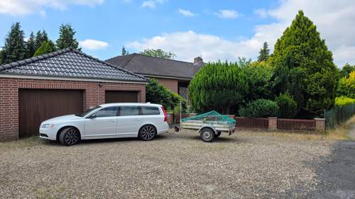

Wer über die Jahre meine Kennzeichen an den Autos beobachtet hat, weiß, dass ich vom Land (VER) ins kleinste Bundesland Deutschlands (HB) gezogen bin. Nur beruflich begründet. Aber es war schon bescheiden, dass ich den Schritt gehen musste. Dazu musste ebenfalls platzbedingt die Iron Lady weichen und schrauben auf der Einfahrt wurde seltener bis kaum noch möglich. Das Leben ändert sich halt manchmal zum Guten als auch zum Schlechten.
Jetzt gibt es die gute Wendung: ein Eigenheim wurde erworben und dieser hat endlich das, was ich haben wollte: Garagen! Plural 😁
Es geht somit bald wieder hinaus auf's Land. Ein großzügiges Bungalow aus den 60ern, am Ende einer Sackgasse, weit weg vom Trubel der Großstadt und den Parkplatznöten, die damit verbunden waren. Somit ist es Zeit für die 'Traumgarage' 🙂
Machen wir einmal eine Bestandsaufnahme:
1. Garage:
- Betonfertiggarage von 1963 mit großem Tor und ca. 2.30 cm hoher Decke.
- Länge ca. 6.5m, Breite ca. 3m,
- Boden ist eine feste Betonplatte, hinten ein Ausgang.
- Garagentor (manuell) stammt ebenfalls aus 1963, wie die Elektrik auch.
- Außen wurden Riemchen aufgeklebt im Rahmen einer Modernisierung des Hauses.
2. Garage:
- Gemauerter Anbau an die erste Garage aus ca. 1980-1985.
- Länge ca. 5,5 m und ca. 2,7m Breit.
- Boden ist gepflastert ohne Bodenplatte.
- Garagentor (manuell) ist ebenfalls aus den 80ern, die Elektrik auch.
Und einmal die Wunschliste/Pläne für die Garagen. Vorweg, Öwes bekommt die größere Garage. Die Kleinere wird vom Micra meiner besseren Hälfte bewohnt werden 😉
Wünsche:
- Elektrische Rolltore (Lamelle/Sektion) mit Funkfernsteuerung
- Betonplatte in Garage Nummer 2
- Epoxidharzbodenbeschichtung auf den Böden
- Durchgangstür zwischen beiden Garagen (aktuell ist keine vorhanden)
- Neue Elektrik mit LAN Dosen und E-Ladestelle (falls mal irgendwas passiert) und E-Heizungen
- Fernseher an der Wand damit Tutorials laufen können oder allgemein einfach Musik
- Ein paar Lautsprecher für wenn geschraubt wird und die Musik laufen darf
- Neue Nebeneingangstür sowie Fenster
- Ordentliche Aufbewahrungsmöglichkeiten für Werkzeug und MTB/Gravel Bikes
Ansonsten sind die Möglichkeiten bzw. die Wünsche recht wenig. Es sind ja auch vorwiegend Garagen und keine Wohnräume. Dass man da mal Schrauben kann, ist ein Vorteil 🙂
Dass dies auch nicht heute auf morgen passieren wird, sollte jedem klar sein. Gerade weil das Haus, was an der Garage hängt, Vorang in der Renovierung/Sanierung hat 😁 Von daher könnt ihr gespannt sein, WANN es hier weitergeht. Schaffe schaffe Häusle baue... 😉 Ist zwar nicht Norddeutsch aber was Passenderes fiel mir nicht ein 😁
Öwes mit Minianhänger vor dem Neuerwerb

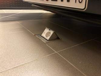

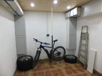

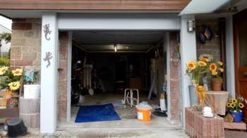

Sat Aug 09 13:18:19 CEST 2025    |    HHH1961
Glückwunsch zum neuen Heim.
Ich habe eine Doppelgarage, die ich vor einigen Jahren renoviert habe. Separater Seiteneingang und offene Verbindungstür. Auf den unansehlichen Betonboden kamen robuste Fliesen. Die alten Schwenktore wichen Alu-Rolltore/Rolladen. Als Beleuchtung dienen LED-Lampen an Bewegungssensoren in neu eingezogenen Holzdecken. Für Werkzeug & Co gab's ein paar Ikea-Hängeschränke. Von der Decke hängende Einfahrhilfen und Türbumper an den Wänden.
Ich hänge mal ein paar Fotos zur Inspiration an.
NACHTRAG: Jüngst habe ich den Fahrradträger an die Decke verbannt, zu sehen hier: https://www.motor-talk.de/forum/heckfahrradtraeger-an-der-garagendecke-t8238860.html#post71745338
Mon Aug 11 12:43:53 CEST 2025    |    Trottel2011
@HHH1961 schrieb am 9. August 2025 um 13:18:19 Uhr:
Sieht soweit gut aus! Den Fahrradträger für die Decke bentöige ich nicht - zum Glück. Bei mir reicht an der Wand (ausreichend Breite und Platz vorhanden).
Die robusten Fliesen sind natürlich praktisch, haben aber noch den Nachteil der Fuge, die sich in den Weg stellt... Wenn da mal Öl oder co eindringt, bleibt es ja ewig sichtbar.

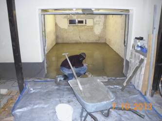

Mon Aug 11 16:47:18 CEST 2025    |    weizengelb
Beim Bodenbelag bin ich in meiner Do-Garage auch noch unschlüssig. Versiegelung mit Epoxid oder Riemchenklinker...?
LG
weizengelb
Mon Aug 11 16:52:47 CEST 2025    |    Trottel2011
@weizengelb schrieb am 11. August 2025 um 16:47:18 Uhr:
LG
weizengelb
Für mich ist nur Epoxidharz die richtige Wahl. Es ist immer zu einem hohen Grad flexibel, was bei Rissen von Vorteil ist. Ebenso Chemiebeständig.
Mon Aug 11 22:31:23 CEST 2025    |    _RGTech
Und wenn man die gekörnte Variante wählt, auch nicht so fatzi glatti bei Schmuddelwetter wie z.B. Fliesen... (ich hab doch nix davon, wenn ich im Winter gut durch den Tag komme, und dann daheim beim Aussteigen unsanft auf dem Hosenboden lande!)
Hätte ich mir vor 8 Jahren bei der Balkonrenovierung auch gewünscht. Grund der Renovierung waren nämlich rissige Fugen, die mit der Zeit von Wasser/Eis aufgesprengt wurden und die Fliesen unterwandert hatten. Neu waren... auch wieder Fliesen, und wieder keine Silikonfugen dabei 🙄 naja, als Mieter hat man ja kein Mitspracherecht...
Tue Aug 12 09:40:36 CEST 2025    |    Trottel2011
@_RGTech schrieb am 11. August 2025 um 22:31:23 Uhr:
Man kann ja beim Gießen des Bodens ja Granitstücke (typischerweise) streuen, sodass man gut Gripp hat.
So würde ich das machen. Aber nicht zu grob körnig. Der Wagenheber muss trotzdem drunter passen und rollen können 😉 😁

Ich habe mir schon immer eine beheizte und geflieste Garage gewünscht und konnte das auch vor einiger Zeit (allerdings mit Hindernissen) verwirklichen. Zunächst wollte ich nur auf den alten Boden drauffliesen, musste aber dann in feststellen, dass da einfach nur im Stil der 60er Jahre Magerbeton auf die Erde geschmissen wurde und Richtung Wände nur ganz dünn Beton lag. Erstmal wollte ich nur da nachbetonieren. Sieht ganz lustig aus, wie wir um das Fahrzeug rum den Boden rausgestemmt haben. Dann haben wir uns aber dazu entschlossen, alles neu und vernünftig zu machen, mit anständiger Bewehrung und so.
Danach wurde dann die komplette Garage bis zur Decke gefliest. Für den Boden habe ich mir Feinsteinzeug ausgesucht. Um Reifenspuren quasi unsichtbar zu machen, wurden Fahrspuren in schwarz ausgeführt und noch ein schwarzes Fries drumrum. Gegönt habe ich mir dann noch eine versenkbare Fußbodensteckdose in Edelstahlausführung, damit das blöde Kabel vom Ladegerät nicht immer als Stolperfalle rumliegt.
Einige werden jetzt sagen, dass die Fliesen schnell brechen (besonders bei Wagenhebereinsatz) und fleck-empfindlich sind. Ich habe darauf geachtet, dass die Fliesen ohne Hohlraum verklebt werden und lege unter den Wagenheber immer zwei Laminatbretter. Mir ist noch keine Fliese gebrochen. Bei Inkontinenz des Fahrzeuges stehen natürlich entsprechende Auffangwannen drunter, wie man in grün sieht. Anbei ein paar Bilder. Ich bin sehr zufrieden mit Aussehen und Benutzbarkeit.

Bodensteckdose für den "Oldie" gefällt mir 👍.
