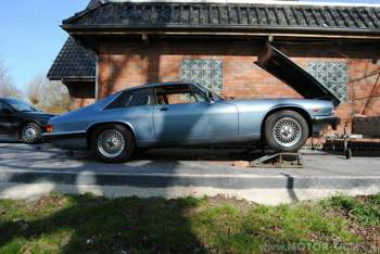

Es ist soweit. Meine harte Arbeit in den letzten Monaten nähert sich dem Ende. Dem Ende, aber auch zeitgleich ein Beginn.
Nachdem ich mich daran machte, Kleinigkeiten zu erledigen, gefolgt von noch schwererem Mist und mich dabei ohne Ende geärgert habe, kommt eine "Belohnung". Zwar hat meine Lady noch keine deutsche Staatsbürgerschaft erhalten, jedoch für 5 Tage ihre Aufenthaltserlaubnis.
Für Viele, ist das nur ein kurzes Späßchen. Aber für mich, ist das eine Annäherung an mein Wunschziel: der vollständigen Zulassung dieser eleganten, leicht pflegebedrüftigen und inkontinenten Dame.
In meiner Zulassungsstelle in Verden wurden die Kurzzeitkennzeichen sofort beantragt. Morgens um 7.30 Uhr stehe ich bereits vor der Tür. Dabei: alles was ich brauche! Einwohnermeldebescheinigung, Reisepass, Versicherungsnummer, Bargeld.
Gesehen, gekauft, montiert! Und schon geht es auf dem Weg zur Werkstatt, aber vorher kurz Tanken. Und zwar gutes Super Plus! Nicht dass der Wagen das unbedingt braucht, aber es steht in der Anleitung "Bei weniger als 98 Oktan, kann es zu Klingeln/Klopfen und dadurch Motorschäden führen" - so ein V12 ist nicht mal eben schnell ausgetauscht und repariert! Nun in der Werkstatt, gibt es noch ein paar Sachen, die ich schnell erledigen möchte:

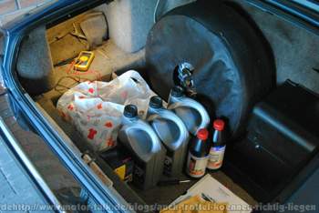

1. Ölwechsel + Filterwechsel

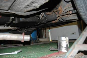

2. Differentialölstand checken und auffüllen ggf. neubefüllen (es leckt irgendwo, Zeit das Diff auszubauen und zu richten habe ich gerade nicht -> Zeit = Geld :D)
3. Endschalldämpferhalterung anschweissen lassen (nächstes Jahr soll eine Edelstahlanlage ran, bis dahin soll es nur hängen, mehr nicht)
4. Scheinwerfer richtig einstellen (zwar noch Rechtsverkehr statt Linksverkehr, aber das ist nicht sonderlich schlimm - Scheinwerfer sind noch Mangelware/Bückware)
5. Reifen vorne Rechts vom Nagel befreien (habe ich mir auf dem Hof hier eingezogen) und verplomben

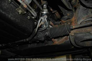

6. Bremsencheck (ich habe das Gefühl gehabt, dass es ungleichmäßig zog - trotz neuer Bremssättel vorne) samt ggf. Bremsflüssigkeitswechsel

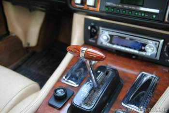

Fast 6 Monate ist es her, wo ich Madame XJ-S aus Britannien her holte. Damals mit Radio aber ohne Klang. Klang, wenn man es so nennen möchte, war nur soviel vorhanden, als dass man sagen konnte, dass das JVC Viech Geräusche von sich gab. Zudem die Optik - oh Lord! :D
Per Zufall entdeckte ich unter meinem Beifahrersitz ein weiteres Radiöchen. Auch Mist und Müll. Es kam ins Haus, wurde begutachtet und dann in den Elektronikschrott gegeben, zusammen mit dem von JVC. Sowas fasse ich nicht nochmal an! :D
Lange war es bei mir im Blog Thema: welches Radio? Ich wollte ein original Radio von Jaguar haben. Am liebsten eins, welches 1989 verbaut wurde. Davor haben die Radios eine andere Optik. Danach auch. Das heißt, ich bin da stark eingeschränkt. Optimal wäre ein Radio wie abgebildet, aber ich habe jetzt erstmal Zeit zu Suchen. Von jetzt auf gleich geht sowas nicht sofort.
Also hieß es suchen, bis ich etwas finde, welches meine Ansprüche genügt. Um Klang ging es mir dabei gar nicht, da der V12 ja schon genug Klang von sich gibt! :) Je härter man auf das Pedal presst, desto lauter wird es :D
Meine Bedingungen waren:
- angestaubte Optik
- so flach wie möglich aufbauend
- gelb-grüne Beleuchtung (80er halt)
- Ansteuerung der E-Antenne
- 4 Lautsprecherausgänge
- sollte mir gefallen ;)
Es gibt ja Unmengen an "Retroradios". In der Regel eher auf Autos bis ca. 1980 zielend, mit Druckknöpfe, Drehregler und ohne Digitalanzeige (mein Jaguar hat sowas schon!). Also konnte ich Retro aussortieren. Schließlich sind Drehregler schon seit 30 Jahren veraltet! :D
Dann gibt es fast nur noch Radios mit blauer oder roter Beleuchtung mit viel "Bling Bling", also Chromtasten usw. Auch nicht geeignet für ein Auto der späten 80er. Wäre es jetzt ein Auto der 90er, würde ich sagen "passt" aber nein, nicht hierzu.
Irgendwann habe ich die Hoffnungen aufgegeben... Schließlich scheint es modischer zu sein, jedes Auto, egal wie alt, mit kitschigen LED Leuchten "aufzuwerten". Wenn es eine Sache gab was passte, passte der Rest nicht. In der Regel die Farbe der Beleuchtung. Ich hätte mit mehr Problemen gerechnet, wenn es um die Beschaffung von, sagen wir mal, Buchsen, Zierteile, Holzelemente und co ginge... Aber das ein 0815 Radio so viele Probleme bereiten sollte, habe ich mir nicht gedacht.
Kompromisse sollten getroffen werden. Dann würden meine Ansprüche erfüllt werden können. Plötzlich bei einer Suche auf meiner Lieblingsauktionsseite, tauchte ein Radio auf, was so "altbacken" ausschaute, dass ich dachte: wenn jetzt noch die Farbe passt, nehme ich den. Und siehe da! Es kann die Farben wechseln! Und da steht dann: Gelb, Orange, Grün, Blau, Rot, Weiß. Perfekt! Genau das was ich suche. Es baut zwar "etwas" auf, aber das ist ein Kompromiss den ich bereit bin einzugehen, zumindest für die Dauer bis ein original Radio auftaucht...

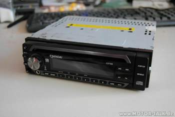

So, gekauft, für knapp 40€ ist das irgendwie noch vertretbar. Ich kann es nach Gebrauch auch gut an meinem Vater oder meinen Bruder weitergeben. Ich weiß, dass ich keine Wunder erwarten darf. Das, was billig ist, kann auch nicht das machen, was ein ~300€ Radio könnte. Das ist mir bewusst.
Bei Kauf habe ich nicht daran gedacht, was das Ding alles kann. Wichtig war: optisch passt es. Hauptsache es passt rein und hat Radioempfang... Das Loch musste eben zu! :D
Angekommen stelle ich fest, es ist zwar eine Billigmarke (mir egal) aber die Ausstattung kann sich sehen lassen:
- Bluetooth (Telefon und Streaming)
- SD Kartenschlitz
- MP3 Erkennung
- AUX Anschluss
- USB Anschluss
- Fernbedienung

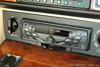

Eingebaut, angeschlossen (Achtung! Da die Kiste positiv geerdet ist, muss man dabei aufpassen, dass man die richtigen Anschlüsse nimmt!) und einfach mal getestet. Interessanterweise macht es nicht nur "Krach" sondern es hat auch ein Klang - zumindest in Verbindung mit den 3 Lautsprechern die momentan drin sind, einen darf ich noch in die Beifahrertür einsetzen. Natürlich Original! Ich habe die letzten beiden Lautsprecher bekommen, die man bei Jaguar überhaupt bekommen konnte :D Zumindest für den XJ-S.
In der Kathedrale mit dem Gothikbogen hinten, den Gothikstreben die es umgeben und den "Unmengen" an Holz im Innenraum, habe ich nun 2 Klangquellen... Einen sonoren, turbinenartigen, ruhigen (aber nicht leisen) V12 gepaart mit einem Billigradio mit guter Klangwiedergabe. Es könnte auch schlimmer sein! ;) Das Beste ist: die E-Antenne wird perfekt angesteuert. Statt immer ausgefahren (wie es beim JVC war), führt sie bei USB/SD-Karte/AUX/BT Streaming wieder ein. Das heißt Musikhören in der Waschstraße (wobei in der Waschstraße keine Wäsche erfolgen wird)... :D Es war schon eine Erleichterung zu sehen, dass die E-Antenne nach knapp 6 Monaten "Pause" wieder ausgefahren wird :) Als ob Lady Jaguar doch eher der "Lord of Jag" sei - und sich freut mich zu sehen... Habe ich das wirklich geschrieben!? :D

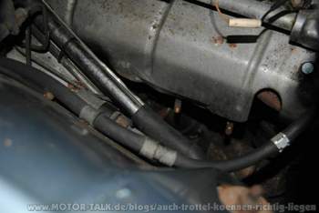

Der Auspuff war am Krümmer/Flammrohr auf der Fahrerseite undicht. Es stellte sich heraus, dass es schon einmal getauscht wurde und dass das Flammrohr ein Zubehörteil war. Das Ergebnis: es passt vorne und hinten sehr schlecht. Egal, ich habe die Fahrerseite nun dicht bekommen! Zum Glück! :) Nachzulesen in diesen beiden Bändern:
Aus Puff wird Stille... Teil 1
Aus Puff wird Stille... Teil 2

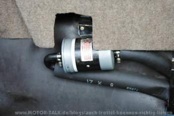

Die heulende, jaulende Benzinpumpe war eine einfache Tätigkeit. Zwar muss man, wegen der andere Verkabelung (Masse ist Positiv!) umdenken, aber die Bearbeitung dessen ist schnell und einfach erledigt! Nachzulesen hier:
Auch Katzen können jaulen!

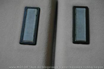

Eine Aufgabe, die zu etwas Enttäuschung führte, war der Austausch der Kennzeichenbeleuchtung und Rückfahrleuchten. Dabei kam ordentlich Rost am Heckträger zu Tage. Ein Ersatz ist in der Suche/Mache aber es ist trotzdem etwas nervig... Nachzulesen hier:
Plinthtausch und die Entdeckung des Rosts

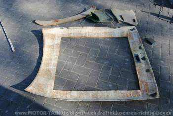

Hallo Motor-Talker!

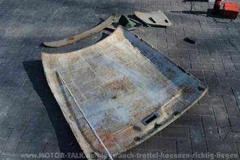

Ja ja, mein Himmel fällt nun nicht mehr! Jetzt ist sie wieder da, wo sie eigentlich hätte sein sollen - nämlich oben im Fahrzeug.
Nachdem ich mich endlich dazu durchgerungen hatte, den Himmel mit HDF Platten zu konstruieren, habe ich heute die letzten Details erledigt. Dazu zählten:
- Übergang Himmel zu Heckscheibe und C-Säulen
- Übergang Himmel zu Frontscheibe und A-Säulen
- Himmelmaterial aufziehen
- Deckenleisten und C-Säulenabdeckungen beziehen
- alles einbauen

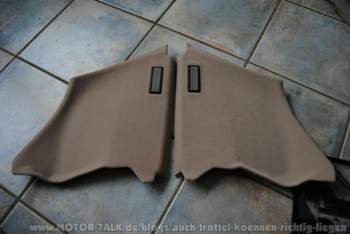

Ich habe mich immer gewundert, wofür die 6-kant Schraube am Heck der Schiebedachkassette gedacht war... Per Zufall habe ich es jetzt gesehen - es ist die manuelle "Notkurbel", falls der Motor (Achtung! Webasto!) sein Geist aufgibt. 25 Jahre später, und es geht immer noch. Also wird das wohl hinhauen! :D
Zum Glück habe ich es freigelassen... Nicht dass ich nachher feststelle, dass ich es überklebt habe :D

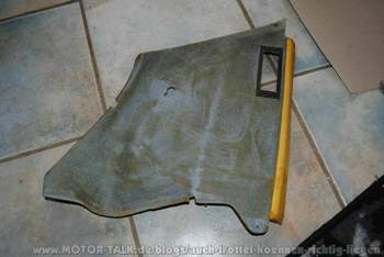

So, zum Thema nochmal. Man hat deutlich, beim Abziehen der alten Bezüge auf den Deckenleisten und den C-Säulen Verkleidugen gemerkt, wie alt der Wagen tatsächlich ist. Der Stoff hing nur an einigen wenigen Fasern, weil sich der Schaumstoff drunter bereits aufgelöst hatte...
Die Deckenleisten wurden einfach danach kurz abgeschliffen (da Metall) und dann mit dem Kleber behaftet. Die kleinen Öffnungen (4 pro Seite) habe ich natürlich freigelassen, damit ich auch die Arretierungen wieder einsetzen kann. Ein wenig trocknen lassen und dann einsetzen... Genauso habe ich auch mit den C-Säulen Verkleidungen gearbeitet. Das Trägermaterial besteht aus irgendwas Gepresstem, ich vermute Mal Cellulose, mit Kleber eingekleistert, Stoff aufgetragen und dann soweit wieder schick gemacht. Ausschnitte für die Leuchten noch rein und fertig... Perfekt!
Das Schlimmste war es, den Stoff an der Decke zu befestigen. Alleine, im eingebauten Zustand eine Qual aber es war möglich. Zuerst den Stoff soweit passend legen, dass man eine Hälfte (hinten) zu erst erledigt bekommt. Toll war, dass der Kleber nicht halten wollte. Aber mit einiges an Überzeugungsarbeit (viele böse Flüche und eine Malerrolle) ging es dann doch. Die Flächen alle Plan bekommen und danach mit Klebeband die Kanten außerhalb des Autos wieder festgezogen, damit sie nicht hängen und der Kleber binden kann.

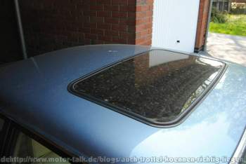

Dann konnte ich mich der Schiebedachöffnung zuwenden. Hier vorsichtig mit der groben Haushaltsschere :D die Mittlere Öffnung vom Stoff befreit und den Kunststoffkeder drum herum gespannt. Dabei nur so stramm, dass es sitzt. Danach mit dem Gummi Hammer festgeklöppelt und drin war es. Die Kanten mit einem feinen Bastelmesser (Skalpell) bearbeiten und die Öffnung war fertig.
Gleich danach machte ich mich ans Heck. Der Bereich um die Heckscheibe herum ist nur gespannt und nicht geklebt oder Verschraubt. Ich muss hier abwarten, wie es mit der Zeit ausschaut. Soweit hält es, wenn es aber nicht hält, lasse ich mir etwas Neues einfallen :)
So, Schiebedach, Mitte und Hinten sind fertig. Jetzt noch die Ränder zurecht schneiden und vorsichtig zwischen Himmel und Fahrzeugblech schieben, sodass der Rand nicht klappern kann. Durch.
Das Fummeligste kommt noch: vorne! Zum Glück gibt es hier einen Rand, um den ich den Stoff legen kann, dennoch ist es nicht gerade einfach. Die Problematik liegt darin, dass die Sonnenblenden natürlich eine Rundung haben. Dadurch sitzt alles etwas straffer. Da ich jedoch das Material nicht ausreichend gedehnt bekomme (ich muss eine "Stufe" von ca. 5 cm mit Rundungen usw. hinbekommen. Dabei ist auch eine Falte drin. Ich habe hier so gut ich konnte (ich bin kein Sattler sondern Schreibtischhengst! :eek:) gearbeitet. Ich sage mal "es ist in Ordnung". Ich werde wenn die Frontscheibe getauscht wird, was auch bald erfolgen wird, wieder vorne Hand anlegen, da ich dann etwas mehr Kopfbewegungsfreiheit haben werde :)
Alles eingebaut und mein Innenraum wieder in einem Zustand der ungeahnten Schönheit versetzt (ein paar Kleinigkeiten sind drin aber das nervt mich nicht). Jetzt habe ich nur noch ein paar Kleinigkeiten im Innenraum zu erledigen, aber das sind Sachen, die werden nach und nach erledigt werden. Dazu zählte ich:

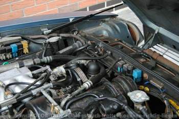

Hallo Motor-Talker!
Ich bin meine Jagie nicht viel gefahren. Erworben im November, danach ca. 500 km nachhause und vielleicht ca. 500 km in Deutschland selbst gefahren. Danach eingemottet. In dieser Zeit kann man nicht viel fahren... Und in dieser Zeit hat sich natürlich einiges angesammelt, was man natürlich beheben muss.
Durch die längere Standzeit - sowohl bei mir als auch beim Vorbesitzer - finde ich, benötigt die Jagie eine vollständige Wartung. Das heißt nicht nur Öl wechseln sondern das volle Programm:
- Ölwechsel
- Ölfilterwechsel
- Zündkerzenwechsel
- Zündkabelwechsel
- Luftfilterwechsel
- Benzinfilterwechsel
- Benzinpumpenwechsel (jauelt etwas)
- Drosselklappengrundeinstellung
- Bremsflüssigkeitswechsel
In dieser "Episode" meiner XJ-S Arie, behandele ich mal ganz einfach den Anfang der Wartung und entdecke Kleinigkeiten, die mir vorher nie auffielen. Luftfilter, Benzinfilter und Benzinpumpe wurden schon getauscht...

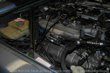

Nun, die Zündkerzen sollen, laut Jaguar Handbuch, einmal jährlich getauscht werden. Für mich aber nicht haltbar, also mache ich das ab sofort alle 2 Jahre. Das muss reichen... Immerhin, es sind 12 Stück! Da ich in meinen ganzen Unterlagen zum Auto keinen Hinweis zum letzten Zündkerzenwechsel finden konnte, habe ich diese Maßnahme jetzt ergriffen. Zündkerzen und zeitgleich Zündkabel. Jetzt geht es ans "Eingemachte"...
Als Zündkerzen habe ich mir die NGK 1094, also standard, Zündkerzen gekauft - 12 Stück (ich kann es nicht oft genug betonen!). Dazu die passenden NGK Zündkabel. Der Verteiler ist nicht sehr alt, deshalb schaue ich da erst gar nicht rein... Lohnt sich nicht. Bevor es los geht, heißt es alle Zündkerzen auf den richtigen Elektrodensitz/-abstand zu prüfen. Also Fühlerlehre rausgeholt und gemesen. Jaguar schreibt beim V12 als HE einen Elektrodenabstand von 0.64 mm vor. Meine Lehre hatte nur 0.63 mm. Also, dieser 0.01 mm wird nicht schlimm sein. Von 12 Kerzen waren ca. 8 falsch eingestellt. Gut, dass ich geprüft habe!

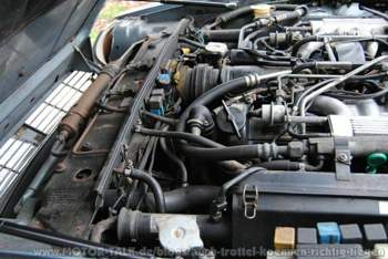

Weiter geht es. Die Zündkerzen sind, anders als mir bekannte V Motoren (V8, V6, V4) nicht auf der Seite des Abgasstranges, auch nicht im Zylinderkopf zwischen den beiden Nockenwellen (gut, das Wagen hat ja nur 2 insgesamt! :D), sondern sitzen im V-Bereich gaaaanz tief unten. Das heißt, man muss sich Zugang verschaffen. Und dieser Zugang, dauert etwas.
Fangen wir mal mit dem Einfachsten an. Die Gaszugrolle muss raus. Dazu nimmt man die 4 Muttern um die Rolle herum ab und zieht die Betätigungsstangen ab. Gaszug noch aushaken und schon ist es ausgebaut. Die Gaszugrolle vorsichtig ablegen, da unten drunter noch ein Potentiometer sitzt, welches so ziemlich teuer ist...
Den ersten der beiden Zündspulen abstecken und ausbauen. Doof ist, das Plastik ist schon 25 Jahre alt. Es war oft heiß und wieder kalt und ist dementsprechend spröde geworden. Natürlich ist da eine Ecke abgebrochen... Egal, sitzt immer noch schön stramm! Das ist ein Problem, mit dem ich mich in Zukunft beschäftigen werde :)
Der Turm, auf dem die Drosselklappenzugrolle sitzt, muss auch raus. 4 Schrauben entfernen und schon ist es draußen. Im selben Atemzug ist auch die zweite Zündspule raus. Herrlich, Fortschritte machen ist immer gut!
Die Druckdose vom Tempomaten muss auch raus. Angeblich ist sie falschherum eingebaut... Egal, ich baue sie aus. Nein, ich löse sie nur, da sie sich nicht ganz ausbauen lassen will. Die Druckdose wird wohl auch bald neu müssen, da sich bereits einige Risse im Gummi zeigen. Wenn es fällig ist, wird es getauscht, bis dahin: abgehakt, in eine Schublade und weg :D Zum Glück braucht man nur 2 Schrauben entfernen.
So, nun habe ich mir Zugang zu 9 von 12 Zündkerzen verschaffen können. 3 fehlen noch... Um die 3 freizulegen muss der Klimakompressor weichen. Dieser sitzt vorne zwischen den beiden Zylinderbänken. 4 versteckte Schrauben lösen, entfernen und den Kompressor vorsichtig hoch hieven. Es wiegt gefühlt eine Tonne, aber es geht noch und dreht. Also ist sie heile. Jaguar empfiehlt bei die Klimaanlage vorher zu entleeren - zum Glück ist mein Modell eines, welches schon die Gummileitungen hat und somit eine Entleerung der noch vorhandenen R12 Füllung nicht erforderlich macht.
Der Kompressor wird dann vorsichtig von unten mit einem Seitenschneider hochhalten (naja, hatte in dem Augenblick nichts griffbereit) und fertig. Zugang zu den letzten 3 Zündkerzen und -kabel.
Ich dachte mir am Anfang "ich ziehe Kabel nach Kabel ab und stecke sofort das neue Kabelchen rein" weil ich nicht wusste, ob Zahlen auf dem Zündverteiler stehen. Als ich dann 4 durch hatte, sah ich: 1A-6B (Jaguar nummeriert nicht 1-12 sondern 1A-6A + 1B-6B). Also alles da, alle Kabel raus, schnelleren Zugang ermöglicht. Und dann sehe ich es: eine Zündkerze ist scheinbar gebrochen! NEIN! Der Supergau... Ich wollte schon mit der Zylinderkopfdemontage anfangen als ich dann sah: es ist nur der äußere Isolator gesprungen. Der Rest ist noch da... PUH!
Bis auf die Tatsache dass die Zündkerzen etwas sehr fest waren und ich mit dem Staubsauger den V-Bereich komplett aussaugen musste, weil sich ein Tier wohl dazu durchrang dadrin zu leben, gab es bei den Zündkerzen keine Auffälligkeiten. Alle haben einen ziemlich guten Abbrennbild und sind zwar gut gebraucht, aber nicht verbraucht.
Nun die Kabel wieder anbringen und mehrmals fluchen, weil die NGK Kabel andere Längen haben als die Originalkabel, die vorher drin waren, aber irgendwann passte es wieder.
Beim Zusammenbau ging es auch wieder recht gut. Man braucht zwar Pianistenfinger (habe ich zum Glück!), aber es geht wunderbar. So viel zum Thema "für einen Jaguar Motor braucht man einen Doktortitel und Chirurgenbesteck!" ;)
Der Kompressor wurde wieder festgeschraubt, der Keilriemen richtig schön gespannt. Die Unterdruckdose des Tempomaten wieder eingebaut, diesmal ist die Verkleidung richtig montiert, damit keine Kabel mehr zur Hälfte durchgescheuert werden ;) Gaszugrolle rein und soweit fertig.
Kaum will ich den Gaszug wieder einhängen macht es "KNACK". Verdammt! Der Mikroschalter am Gaszug ist abgebrochen. Klasse! Super! Wieder etwas Neues kaufen! Egal, erstmal den Rest einbauen und einstellen. Vor ca. 2 Monate hatte ich neue Drosselklappenbetätigungsstangen gekauft. Original Jaguar... Da meine Alten ausgeleiert sind (die Kugelköpfe sitzen da sehr lose drin), habe ich sie gleich entsorgt und die Neuen eingebaut. Im selben Zusammenhang habe ich (dooferweise ohne Bilder) die Drosselklappen genau eingestellt. Also auf ein 0,5 mm Spalt im geschlossenen Zustand. Also die Grundeinstellung vorgenommen. Das zwei Mal. Danach noch den Kontaktschalter für den Leerlauf genau eingestellt (es muss schließlich kurz "Klick" machen) und PÄNG. Mir fällt ein, wo ich den Schalter schon mal sah!
Also, den Mikroschalter für den Gaszug... Ich hatte noch einen "reserve" Wählhebel. Dadran sind zwei Mikroschalter. Beide identisch. Ich wollte das Ding vor ein paar Tage entsorgen, habe es mir anders überlegt... Zum Glück! Schrauben ab, auf Funktion geprüft und abgeglichen. Identisch. Klasse! Ca. 10€ gespart :D Eingebaut und den Gaszug eingehängt... Gaspedal komplett durchgetreten und - nichts. Kein Klick. Kein gar nichts. Nüschts! Niente!

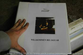

Schnell mein Handbuch konsultiert. "Oh großes, weises Jaguar Handbuch! Hilf mir des Rätselslösung!". Ergebnis: "Kickdownschalter". Ich habe den Schalter nach Vorgabe des Handbuches (naja, Handbuch nicht sondern eher sowas wie Tischlexikon) eingestellt. Gaszug betätigt, komplett durchgetreten und: nichts! Kein Klicken, kein Knacken, kein gar nichts. Grrrrr! Irgendwie muss das Ding doch laufen. In meiner "Verzweifelung" habe ich dann einfach zum Güsol (das Zeugs ist einfach das Beste vom Besten! WD40 ist dagegen Leitungswasser! gegriffen, den Wirkungsbereich des Schalters eingesprüht und habe mich wieder den Drosselklappen zugewandt...
Da jetzt sowohl die linke als auch rechte Drosselklappe richtig eingestellt ist, noch das Gasgestänge eingehängt und richtig eingestellt. Der Leerlaufschalter schaltet bei der kleinsten Bewegung aus dem Leerlauf in den "Fahrbetrieb". Es gibt kein Spiel. Herrlich. Wunderbar.
Zurück zum Gaszug. Das Gülsol hat seine Wirkung gezeigt... Gaspedal durchtreten und interessanter Weise gibt es nun ein Kickdownbereich. Also die "Übergasschaltung" scheint jetzt zu funktionieren. Ich hatte mich immer gewundert, warum beim Runterschalten dann nicht viel kam. Jetzt ist es erstaunlicher weise so, dass sowohl der Gaszug richtig eingestellt ist, und der Kickdown nun als Kickdown betitelt werden kann. Herrlich! So muss es sein. Als Korinthenkacker geht mir jetzt das Herz auf! Alles funktioniert wieder wie es soll... Mehr und mehr an dieser - oftmals von mir verfluchten - Maschine. Man muss nur Geduld haben!
Jetzt fehlen nur noch ein Ölwechsel, ein Kühlmittelwechsel, Bremsflüssigkeitswechsel, Automatikölwechsel (eher Spülung) und zum Schluss noch den Wechsel des Differentialöles (mit gleichzeitigem Abdichten).

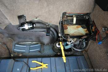

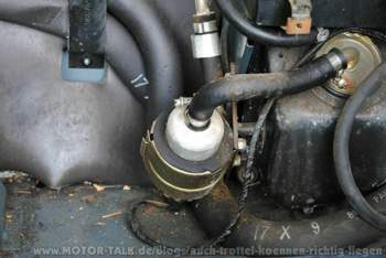

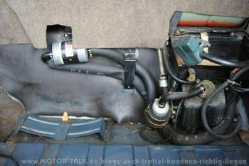

Katzen können normal nur Fauchen oder Miao'en. Meine Katze konnte jaulen... Aber das hat nun ein Ende.
Per Zufall ist mir das Jaulen der Benzinpumpe bei laufendem Motor aufgefallen. Ich habe gerade den Wagen betankt und starte, musste aber kurz wieder ins Kofferraum und stellte das normale und mir aus anderen Fahrzeugen bekannte "zurren" bzw. "jaulen". Die Pumpe war also auf dem Weg des Exitus. Daher musste nun Ersatz rein.
Zum Glück hat der Wagen eine ganz normale Einspritzanlage ohne Hochdruckpumpen usw. - also kann man einfach eine Pumpe kaufen. Natürlich original. Doof ist, dass scheinbar irgendwann der Hersteller geändert wurde. Das Ergebnis ist, dass die Positiv-geerdete Karosserie vielmals für Verwirrung sorgt. Die Pumpe, eine Boschpumpe von 1988 (nicht 89!), hatte auch seine besten Tage hinter sich. Die Kunststofffassung war auch etwas undicht, was man am Benzingeruch natürlich merkte. Zu den Polen zurück (also nicht den Polen aus Polen sondern den Polen in der Elektrik). Die Pole sind, was die Anschlussmöglichkeiten betrifft, gegen Falschpolung gesichert... Dabei ist aber normal ein Pol größer als das Andere, damit man Masse an Masse und Plus an Plus geben kann. Beim Jaguar muss man beide vertauschen. Dank der bisherigen Geschichte mit der Positiverdung.

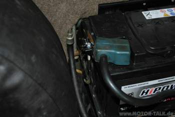

So, wie kommt man an die Pumpe und an den Filter? Einfach:
- Reserverad raus
- Abdeckung Batterie raus
- Batterie raus
- untere Abdeckung ab
Und schon sind Pumpe und Filter klar erkennbar. Bei anderen Fahrzeugen muss dazu der Tank raus oder man muss sich mittels tausend Öffnungen Zugang verschaffen.
Nun setzen wir die Schlauchabklemmzangen an. Zum Glück sind das keine riesigen Leitungen die man hier abklemmen muss. Durch den weiter oben sitzenden Tank, muss man natürlich zusehen, wie man am besten abklemmt, da selbst die Schwerkraft ausreicht um genug Druck aufzubauen damit die Kiste startet! :D
Abklemmzangen platziert, Halterungen gelöst, und geschaut... Jawohl, der Filter ist noch von 1989. Klasse! Zudem noch ein Lucas Originalteil. Nicht schlimm... Der Austausch ist schnell erledigt. Schellen ab, Filter "zuklemmen" und abdamit. Den enthaltenen Sprit wieder in den Tank zurück und den neuen Filter einbauen. Festziehen und fertig. Klasse, das ging schnell und einfach.
Bei der Benzinpumpe (siehe weiter oben) ist es eigentlich genauso einfach. Hier die Halterung lösen, Pumpe abziehen und aus der Klemmhalterung lösen. Dabei aufpassen, dass man die Leitungen nicht zu sehr verdreht. Wieder Abklemmzangen ran und die neue Pumpe anschließen. Die Pole richtig setzen (grrrr) und dann erledigt. Noch habe ich den Wagen nicht gestartet, da die Batterie momentan ein Eigenleben entwickelt hat (immer noch schnalle ich nicht, wieso Jaguar nur eine 60Ah Batterie bei diesem Wagen verbaute. Es gibt keine Möglichkeit da eine größere Batterie einzusetzen... Ich hätte zumindest eine 70Ah haben wollen aber neeeeeeein... Passt nicht rein! :mad:). Also muss ich warten bis ich genug Strom getankt habe.
Aber prinzipiell ist der Wagen was die Spritanlage angeht soweit wieder "gerichtet". Es sollte also kein Problem sein damit wieder eine Strecke zu fahren ohne Angst zu haben, dass die Pumpe ihren Geist aufgibt :)

Nach meinem letzten Kampf mit dem Auspuffkrümmer habe ich mir den am Montagabend direkt nach der Abend angenommen. Ich war da schon sauer, also habe ich zuhause die Wut am Auspuff auslassen können! Man, was für eine Therapie! :D
Die Aufgabe galt jetzt: Ausbau des Flammrohrs und gucken wieso das Ding nicht so wollte, wie ich es mir vorstellte.
Nun, nachdem ich mich mit meiner Originalanleitung herumplagte, fand ich heraus, dass man ein Blech an der Lenkung einfach abschrauben kann um das Flammrohr nach unten rausnehmen zu können.
Also, 3 Schrauben am Übergang zwischen Auspuff und Flammrohr gelöst, beide Schrauben des Hitzebleches ab und einer der beiden Luftfilterkasten raus. Danach dann die 4 Muttern am Flammrohr (Übergang zwischen Flammrohr und Krümmer (Plural) mit Dichtungen) ab und das Dingens nach unten durchziehen... Dabei den "herrlichen" Asbest unter der Motorhaube einatmen... Grrrr!
Da war das Viech dann... Komisch, denn es war nicht so angerostet wie die Beifahrerseite... Muss also relativ neu sein (kaum rost dran). Als ich es in der Hand hatte, merkte ich, dass es kein Originalteil ist. Naja, das muss ja nicht unbedingt schlimm sein, schließlich bauen andere Firmen auch gute Teile. Allerdings war es leicht verzogen. Vielleicht eine Folge des Einbaus? Falsch gebaut? Irgendwie sowas? Egal, gucken wir weiter!
Wie man an den Bildern gut erkennen kann, waren meine eingesetzten Dichtungen alles Andere als richtig sitzend... Eher krum und schief. Eine Folge des Fehlers, dass ich das Flammrohr NICHT vom Auspuff direkt getrennt habe? Vielleicht, aber das ist nicht das Problem. Das Problem besteht jetzt eher daran, dass die Aufnahmerohre bzw. die Übergangsrohre zwischen Krümmer und Flammrohr lose sind!
Egal Karl... Erst einmal wird das Teil wieder geschliffen und alle verschmorten und verschmutzen Bereiche gereinigt. Der richtige Sitz wird ebenfalls richtig gestellt und die Verbindungsrohre ordentlich festgeklöppelt! Zeitgleich darauf geachtet, dass die Rohre dann auch gerade laufen.
Dann schauen ob die Dichtungen (Expansionsdichtungen) gut sitzen - jop, tun'se! Also, die Übergängen Flammrohr/Dichtung mit Holts FireGum einreiben, damit es gut sitzt und die Dichtfläche auch soweit komplett verschlossen wird. Am anderen Ende muss noch der Übergang zum Auspuff bearbeitet werden. Hier also wieder vorsichtig sauber schleifen und auf Dichtigkeit achten. Also wird der Flansch mit einem neuen Dichtring versehen und geschaut ob es irgendwo nicht plan sitzt... Alles sitzt, ein paar Kleinigkeiten ausgehämmert und nochmal geschaut: besserer Sitz! Klasse!
Nun wieder von unten in den Motorraum einführen - hmm, das klingt etwas schweinisch... Also ich meine, von unten zwischen Motor/Getriebe und Längsträger durchschieben bis es oben wieder rauskommt. Danach von oben wieder gucken, dass man die Befestigungsösen soweit richtig platziert, damit sie auf die Stehbolzen aufgesetzt werden kann. Dann noch die Muttern inkl. Unterlegscheiben rein, wieder festziehen (dabei aber regelmäßig beim Festziehen am Flammrohr rütteln damit es nicht irgendwo hängen bleibt) und fest. Fester geht es wohl erstmal nicht. Ausreichend fest? Das sehen wir noch! :)
Zum Fertigstellen fehlt noch etwas: der Übergang zwischen Flammrohr und Auspuffanlage sowie der Wiedereinbau des Luftfilterkastens (ich habe den Wagen einmal ohne gestartet - der Leerlauf lag dann bei 3000 U/min!!!) und schon sollte es soweit fertig sein.
Also, am Auspuff den Dichtungsring rausgekloppt (da es nur mit FireGum dichtet, war es recht einfach rausgehauen) und die Dichtungsflächen wieder gereinigt. Firegum rauf, Dichtung rein, Schrauben und Muttern drauf und festziehen. Da die Anlage kalt ist, reicht es erstmal den soweit anzuziehen, bis man sieht, dass es sich etwas verzieht.

Die Spannung steigt - wortwörtlich! Das Ladegerät lädt die Batterie. Ich werde ungeduldig... nach 10 Minuten reichte es zum Starten... Wrrrrrrrrrrrrusch! Motor läuft! Und es böllert nicht! Wunderschön. Die Maschine, die vorher etwas ruppig lief, ist für ein V12 mit mehr bewegliche Teile als manch Abfüllautomat, seidenweich. So kenne ich den Motor nicht! Es hat immer irgendwo etwas vibriert oder man hat die eine oder andere Bewegung der Maschine im Innenraum gespürt. Jetzt drückt man das Pedal und man hört eigentlich gar nichts mehr... Man spürt auch gar nichts... JETZT ist die Grand Damé wieder eine Katze. Sie knurrt. Probe auf's Exempel: eine Münze, 5 Cent, hochkant auf den Motor gestellt - die fällt NICHT um. Man gibt Gas: die bleibt da stehen, wo die vorher war (und das ohne Kleber!). Mein alter Reihen-6-Zylinder war auch laufruhig, aber da konnte man keine Münze drauf stellen...

Nun, ich habe beim Möbelbau eine Schrankrückwand in der Hand gehabt. Diese war leicht, stabil, biegsam und einfach zu verarbeiten. Da ich eigentlich wenig Lust darauf hatte, im Jaguar ein Himmel komplett mit Glasfaser und co zu "erbasteln" habe ich mich dazu entschieden, nur den Vorderteil von Schrotti und die Hinterkante zu nehmen und diese in meine Konstruktion einzuarbeiten.
HDF-Platten (so heißen die Rückwandplatten richtig :D) beim großen Baumarkt erworben, ein wenig Spachtelmasse nebst Glasfasermatten gekauft und vorsichtig losgelegt.
Zuerst abmessen/ausmessen welche Länge man vom Originalhimmel benötigt. Bei mir sind das vorne 15 cm, und hinten 10 cm. An der Stelle, wo der Originalhimmel aufhören soll, setze ich meine HDF-Platte an. Von unten lasse ich einen Kumpel gegendrücken, während ich oben auf die Platte die Schiebedachöffnung aufzeichne. Schließlich soll es mit dem Schiebedach perfekt abschließen und soll nicht wieder durchhängen.
Doch das geht schief. Der Glasfaserhimmel ist gerissen und wurde so oft geflickt, dass ich es einfach in die Tonne geworfen habe. Also, zurück an die Zeichentische und überlegen. Die HDF Platten (kosten ca. 4,90€ bei Hornbach) standen in der Garage herum und zwar gegen die Wand angelehnt. Als ich sie anschaute, kam mir ein Geistesblitz! Sie standen ca. 4 Wochen angelehnt und haben eine natürliche Wölbung angenommen. PERFEKT!
Meine Idee war jetzt schnell und einfach... Ich baue mir den Himmel komplett aus HDF und spanne den Stoff stellenweise, sodass ich Glasfasermatten umgehen kann und dennoch eine bündige Form habe. Also, die erste Platte genommen und mir dazu sofort Gedanken über die Platzierung vom Deckenlicht sowie dem Schalter für das Schiebedach gemacht. Da war es klar, ich setze diese einfach mittig zwischen den Sonnenblenden. Schnell, einfach, effizient!
Also, ausgemessen Anhand der Abstände im Innenraum... Die Deckenleuchte muss mindestens 5 mm Abstand zur Schiebedachkassette haben, da es sonst mit dem (endlich wieder festgemachten) Relais zur Steuerung in Kontakt kommt. Also, Breite gemessen, dieses mittig geteilt, Innenleuchte vom Maß mittig geteilt und auf der Rückseite eingezeichnet (so doof wie ich bin, habe ich davon keine Bilder gemacht - grrrr). Mit einem schönen "Bogen" versehen und dann mit der Stichsäge ausgeschnitten, mit dem Schleifblock geglättet. Fertig. Der erste Teil ist fertig! Denke ich zumindest...
Weiter geht es: Schiebedachsitz ausmessen und einzeichnen. Die Platte reichte 36 von 44 cm des Schiebedaches. Also musste ich mitten drin teilen. Das Schiebedach zum Einzeichnen öffnen war nicht sinnig. Grund: es gibt einen Keder, welches den Stoff des Himmels spannt und einklemmt. Dieses muss über Schaumstoff gespannt werden. Hätte ich das Loch genauso groß gemacht, wie die Öffnung des Schiebedaches, hätte ich einiges an Mühe das irgendwie zu bearbeiten und zu korrigieren. Zollstock genommen, auf das Brett gezeichnet und ausgeschnitten. Wieder die Kanten geglättet... Eingesetzt: passt! Tschacka! :)
Endlich mache ich gute Fortschritte. Die nächste Platte gegriffen, geschaut wie es sitzen muss/kann. Ausschnitt für das Schiebedach rein, Platte seitlich noch etwas verjüngt und passt!
Ich hatte aber etwas vergessen - die Sonnenblenden! Aber auch nicht wild. Sonnenblenden eingebaut, diese im "eingeklappten" Zustand mit dem Edding umrahmt und ausgeschnitten... Wieder: Tschacka! Nicht mehr viel!
Nur, wie halte ich das Ganze jetzt oben? Die Eigenspannung der Platten wird nachlassen und dann hängen sie durch. Hmm, ich habe da ja noch mein Kontaktkleber und es gibt noch (zum Glück) die original Arretierungen, damit der original Himmel sitzen kann! Bestens! Also, man nehme Kontaktkleber, streiche dieses auf die Rückseiteder Platten, setze die Platten ein und spanne diese so ein, dass sie von den Klammern/Klemmen eingekeilt werden. FERTIG! Die Platten halten und trocknen momentan, aber man sieht schon deutlich, wie viel schöner und glatter das Ganze wirkt.
Ich muss nun nur noch hinten eine Platte zuschneiden, damit der Übergang zwischen Kassette und Heckscheibe brauchbar erfolgen kann. Vorne an der Frontscheibe habe ich auch bereits eine zugeschnitten... Es muss nur noch etwas "korrigiert" werden. Dürfte aber nicht schwer werden.

Fangen wir an. Da noch unklar ist welcher Krümmer betroffen ist, wird zuerst der Luftfilter ausgebaut. Dazu werden die beiden Bügelverschlüsse aufgemacht und das Oberteil nebst Ansaugrohr einfach rausgehoben. Der Luftfilter kommt zeitgleich mit raus. Nun die 4 Schrauben vom Luftfiltergehäuse lösen und das Unterteil des Gehäuse weglegen.
Jetzt hat man deutlich mehr Platz um das Hitzeschild auszubauen. Das ist schnell erledigt: 2 Schrauben, einer vorne im Krümmer, einer hinten im Krümmer lösen (aber aufpassen dass man nicht die Schrauben abreisst!) und es ist draußen.
Eine Sichtprüfung ist jetzt (zumindest von oben) möglich. Man kann sehen ob irgendwo ein Riss im Krümmer sein könnte (wenn, dann kann man das ertasten oder erkennen). Kann man das nicht sofort sehen, sollte man den Motor anwerfen und vorsichtig schauen ob man irgendwo austretende Gase erkennen kann. Durch den fehlenden Kat wird man schnell fündig!
Ich sehe sofort einen abgerutschten Flammrohrbefestigungsring. Vermutlich durch irgendein Schaden am Krümmer. Um ganz sicher zu sein, habe ich das Flammrohr gelöst, beide alten Dichtungen entfernt, Neue eingesetzt und dann ebenfalls neue Muttern verwendet. Versucht wieder festzuschrauben und das Ergebnis ist... Dicht sieht anders aus! :mad: Der Motor läuft zwar aber es blubbert und zwitschert aus allen Dichtungsbereichen. Na super! :(
Also Motor wieder aus, wieder unters Auto gekrochen und wieder die Muttern noch fester angezogen. So fest, dass ich mir die Schulter "überdehnt" habe...! Grrrr! Mistkiste! :mad:
Es reicht mir für ein Wochenende! Mein Plan zur Auspuffflickung bzw. Reparatur sieht nun wie folgt aus:

Doch halt! Zwei Stecker fehlen!? Richtig: kein Lautsprecher verbaut! Das erklärt auch warum es auch nie Musik aus der Richtung gab! Wie gut, dass ich die letzten beiden original Lautsprecher von Jaguar kaufte :D Damit kann ich zumindest die vorderen Boxen ersetzen. Wie es hinten ausschaut, noch keine Ahnung!

Da nicht nur die Tachobeleuchtung etwas dunkel war, sondern die gesamte Beleuchtung des Innenraumes (einschließlich der gernverwendeten Lichtleiteranlage aka Optiflex) auf dunkel war, wurden mehr LED eingesetzt. Wie gesagt, ich bin alles Andere als ein Fan dieser Beleuchtungsart aber ich mag es meine Schalter und Anzeigen auch sehen zu können :) Um an die Optiflexeinheit heranzukommen muss die Skischanze raus. Aschenbecher rausziehen, Schrauben drunter lösen, Mittelarmlehnendeckel hoch, Schraubenlösen und vorsichtig rausheben (vorher noch die Holzteile des Wählhebels abbauen!) und schon sieht man ein Wirrwarr aus Kabeln und Leitungen. Willkommen bei Jaguar Ltd., Tochter von British Leyland! ;)

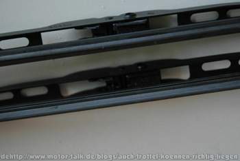

Zeitgleich habe ich wieder ein paar kleinere Aufgaben erledigt, wie den Austausch der beiden Motorhaubendämpfer. Wenn es draußen ~7°C ist, kann ich die Haube offen halten. Ist es drunter, fällt die Haube von alleine zu. Unschön.
Um sie zu tauschen bedarf es nicht viel Handwerkskönnen. Einfach die Haube öffnen und ggf. mit einem Holzstück offen halten, die Verpackungen öffnen, die Dämpfer rausholen, im Motorraum die Schrauben lösen (vorsichtig, schließlich ist alles alt) und dann die neuen Dämpfer einsetzen. Das Gleiche auf der Anderen Seite und schauen ob die Motorhaube nun offen bleibt. Bleibt sie offen, ist alles wunderbar! Bleibt sie nicht offen, sollte man das Schrauben unterlassen ;)
