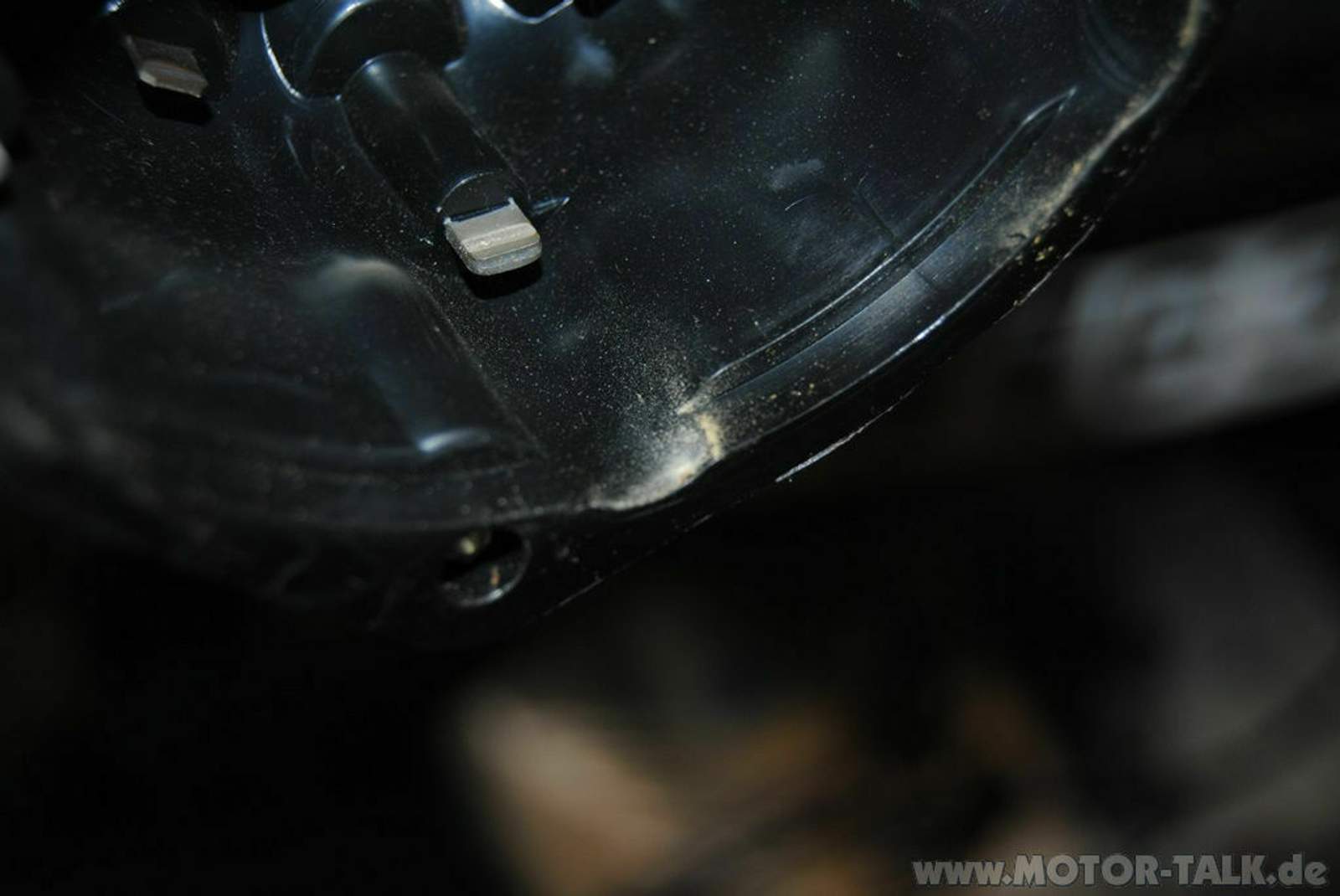

LäuferarmeLäuferarmeNun, mein Jaguar XJ-S 5.3l V12 gehört zu einer relativ seltenen Gattung. Als Modelljahr 1989.5 verfügt es über eine brandneue (damals) digitale Zündung. Vorher wurde die Lucas OPUS (eine optische Anlage) verwendet welches mittels Vakuum eine Vor- bzw. Rückstellung der Zündzeitpunkte ermöglichte. Die Anlage in meiner Iron Lady hat sowas nicht. Dafür aber ein paar kleinere Krankheiten, die man natürlich im Auge behalten muss.

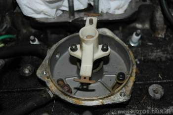

Da mein Motorraum momentan ziemlich stark zerlegt ist, habe ich die Möglichkeit genutzt um den Verteiler mal in Detail anzuschauen. Eine Krankheit dieser Anlage im V12 ist, dass sie gerne zu Verteilerbränden neigt. Der Verteiler selbst sitzt mitten im V-Bereich. Nicht wie bei einem US-V8 vorne oder leicht schräg vorne sondern es sitzt mittig und GENAU mittig. Das heißt Kühlluft gibt es nicht und somit auch wenige Möglichkeiten, damit etwaige eindringende Dämpfe (Öl, Benzin) wieder ausdunsten kann.
Verteilerkappe ab alles zerlegtVerteilerkappe ab alles zerlegtDarum hat man bei Jaguar den Verteiler soweit angepasst, dass durch den Verteiler Luft eingesogen wird. Sprich: der Kaltstartleerlaufregler (sitzt auf der LINKEN Seite hinten am Wasserrail) regelt ein Durchströmen durch einen kleinen Luftfilter am LINKEN Radkasen zum Verteiler und von dort aus wieder in den Luftkreis. Das Problem hierbei ist, dass die Schläuche 1. immer spröde werden und 2. oftmals einfach abfallen und 3. der Luftfilter niemals getauscht wird. Das Ergebnis hat schon genug V12 das Leben gekostet. Egal ob im XJ-S oder im XJ. Der Verteiler macht gerne Probleme.
Sieht nicht verölt ausSieht nicht verölt ausDa eben meine Maschine ziemlich weit zerlegt ist, habe ich einfach mal gedacht: "Schau mal nach!". Es gibt immer Anzeichen dafür, dass es nicht weit vom Brand ist. Wenn z.B. im Verteiler etwas an Benzingeruch festzustellen ist oder ein Ölfilm vorhanden ist. Außer dass die Verteilerkappe wohl irgendwann mal getauscht werden könnte, sehe ich kein Problem bei meiner Iron Lady. Die Schläuche sind zwar extrem Porös (britisches Gummi war nicht gut...! :D) aber NOCH dicht. Im Zuge meiner "Aktualisierung" (nenne ich mal so, da ich damit Krankheiten beheben will) werden die Gummischläuche gegen temperaturbeständige Silikonschläuche ersetzt. Der Verteiler auf Risse hin untersucht, die Klemmen am Verteiler etwas mehr gespannt und der kleine Luftfilter ersetzt.
Damit sollte die Krankheit "Magneti Marelli Verteiler" behoben sein.

Ja sieht doch gut aus. Mein letztes Auto mit Verteiler war mein VW Jetta I, da war immer Grünspan an den Kontakten. Aber der ist ja Innen fast wie neu ;-)
Sun Aug 31 14:16:57 CEST 2014    |    Gorgeous188
Der Einspritzer in meinem Cabrio hat ebenfalls einen mechanischen Zündverteiler mit Elektronischer Kennfeldverstellung. Zündzeitpunkt einstellen per Unterdruck ist nicht. Dafür oxidieren die Kontakte in der Verteilerkappe und am Verteilerläufer schneller als man die Schrauben öffnen kann. Da muss man im Prinzip 1x im Monat nachsehen und abfeilen. Immerhin sitzt der Verteiler direkt am Nockenwellengehäuse und direkt hinter dem Kühler.
Sun Aug 31 14:38:52 CEST 2014    |    Trottel2011
Da bin ich echt froh, dass der Verteiler offenbar vor kürzem erst bearbeitet wurde. Es ist eine Gewissenserleichterung. Wie "toll" wäre es wohl, wenn man gerade den Motor fertig macht und dann brennt einem die Kiste ab, weil der Verteiler meinte mal abzufackeln :(
Daher: Magneti Marelli vom Feinsten! :D
