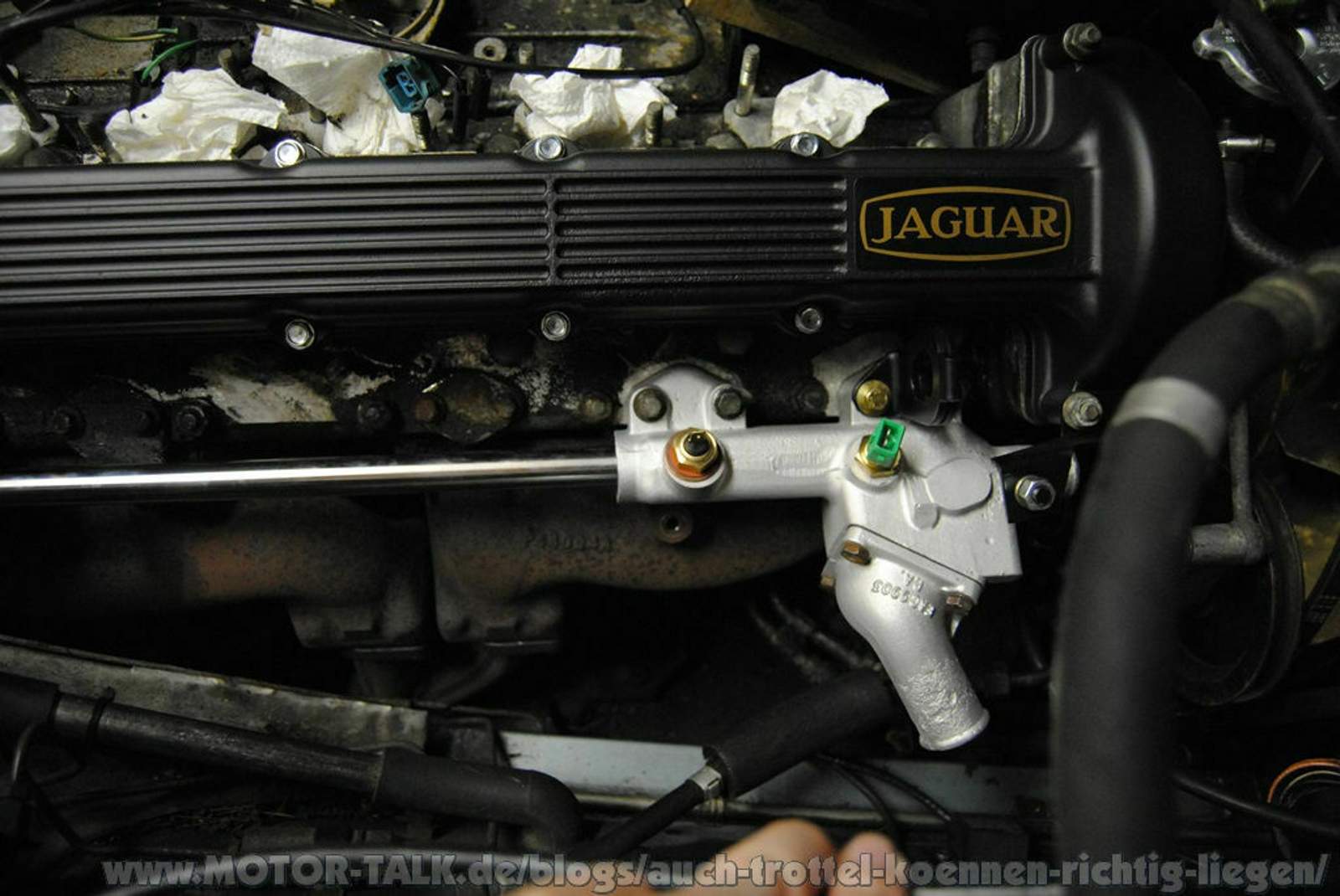

Verteiler neuabgedichtetVerteiler neuabgedichtetAlso, was haben wir bisher:
- 2x Ventildeckel: gestrahlt, lackiert und eingebaut (siehe HIER)

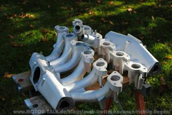

- 2x Ansaugkrümmer: zerlegt und gestrahlt
- 2x Drosselklappe: zerlegt und gereinigt
- 4x Endstücke Ansaugkrümmer: zerlegt und gestrahlt
- Einspritzrail: zerlegt und poliert
- Kraftstoffleitungen: vorbereitet
- Gaszugrollenständer: gestrahlt
- Verteilerkappe: ausgebaut, gereinigt, abgedichtet
- ausreichend neue Dichtungen
Schriftzug akurat ausgerichtetSchriftzug akurat ausgerichtetWir sollten also langsam schauen, dass wir die Kiste wieder montiert bekommen. Weil die Ventildeckel schon mal ab waren, schaute ich mal gleich nach dem Ventilspiel. Schließlich war es die ideale Zeit um das zu prüfen. Der V12 stammt aus der Zeit der Ventileinstellplättchen. Also aus der "Vor-Massen-Hydrostößel-Zeit"... Das heißt, dass 24 Ventile (der obenliegenden Nockenwelle) geprüft werden sollten. Zum Glück sind die Toleranzen alle im Soll *PUH*, was eine weitere Zerlegung der Maschine (Ausbau der Nockenwellen) als nicht erforderlich macht.

FestgezogenFestgezogenDer Verteiler sitzt tief im V-Bereich und es gibt vereinzelt Probleme mit Verteilerbrände. Mein Verteiler ist im guten Zustand, also kein Grund für ein Brand. Allerdings sind die Durchströmleitungen sehr alt und spröde. Gummi von 1989 ist nun mal eben Gummi von 1989. Wir ersetzen die Zuleitung (vom kleinen Luftfilter am linken Dom) mit einem Silikonschlauch. Genauso die Rücklaufleitung zum Zusatzluftventil. Ich möchte es nicht noch einmal verlegen müssen! Kurz noch ein paar Kabelbinder angesetzt, wie damals auch original vorgesehen und es löbbt.
Vakuumabzweigstelle am rechten KrümmerVakuumabzweigstelle am rechten KrümmerMachen wir weiter. Die Ansaugbrücken sind jetzt dran. Die Dichtungsreste der Bank-Dichtungen ziehen wir ab und reinigen vorsichtig die Auflageflächen. Soll ja luftdicht abschließen. Falschluftziehen ist bei einem so großen und schwer zugänglichen Motor nicht wirklich gewünscht! Die gereinigten Stellen werden nun mit den Einzeldichtungen (die Jaguar seit ca. 10 Jahren nicht mehr anbietet, aber dafür optisch ansprechender sind!) versehen. Bevor wir die Ansaugbrücken anbauen, setzen wir noch ein paar Kleinigkeiten an den gestrahlten Krümmern an...
Linker Krümmer komplettiertLinker Krümmer komplettiertDie Endkappen werden mit neuer Dichtung versehen und wieder festgeschraubt. Natürlich so wie es sich gehört. Wichtig ist hierbei, dass die hinteren Kappen noch die Lagerbuchsen der Drosselklappenführung eingesetzt bekommen (sind nur gesteckt). Das ist wichtig, damit es nicht wackelt und dadurch nicht richtig geöffnet werden kann. Ebenso schrauben wir die Drosselklappen wieder an (nachdem sie vorher gereinigt und montiert wurden) und haben somit schon mal zum Großteil beisammen.
Vorderen AbzweigVorderen AbzweigDie vorderen Deckel müssen ebenfalls mit Dichtung angesetzt werden. Da am V12 einiges an Vakuumleitungen vorhanden sind, muss man darauf achten, dass man die Anschlussstellen richtig anbringt. Auf der linken Brücke kommt nur ein Anschluss ran (Druckregler). Auf dem Rechten zwei (1x Tempomat, 1x Druckregler). Die Druckregler selbst werden ebenfalls an die gleichen Enden angebracht. Einfach festziehen (Achtung! 1/2" Schraube! Rest ist Torx...). Also, angebracht und wir haben damit die Ansaugbrücken schon mal zusammengebaut.
Krümmer drin und festgezogenKrümmer drin und festgezogenNun bringen wir die Ansaugkrümmer wieder an. Bevor das gemacht werden kann, müssen wir noch kurz in die Ansaugkanäle blicken, um sicher zu sein, dass da kein "Mist" drin ist. Kurz mit dem Endoskop untersucht und mit dem Kompressor ausgeblasen. Jetzt noch ein Stehbolzen erneuern und wir können die Ansaugbrücken wieder aufsetzen. Also 24 Muttern anbringen, festziehen und wieder nach und nach fester anziehen. Da viel Gewicht auf diese Dichtflächen hängt (Hebelwirkung! :D), sollten sie schon fest sein.
Beide Seiten drinBeide Seiten drinWir füllen jetzt den V-Bereich etwas mehr. Zwischen den Ansaugbrücken sitzt ein Ausgleichsrohr. Ich habe dieses schwarz lackiert, weil 1. original nur billiges Stahlblech und 2. das dann schnell rostet. In schwarz macht es etwas weniger auf sich aufmerksam und lenkt weniger vom Motor ab :D Schlauchschellen anziehen, ebenso die Gummileitung zum Kaltstartluftschieber angeschlossen und wir haben die hintere Ecke vom Motor fertig.
