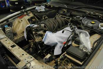

Was ist passiert? Plastik im Motorraum an wichtigen Stellen sollte man nie trauen. In diesem Falle ist das Gehäuse vom Termostaten gerissen. Kühlwasser tritt aus. Der Fahrer fährt trotz Meldungen weiter und dann lösen sich die Ventilsitze aus dem Kopf und wir haben einen kapitalen Motorschaden. Leider mit 110.000 km zu früh - zum Glück waren es nicht die Steuerkettenspanner! Dennoch wurden zeitgleich die Steuerketten erneuert und die Spanner getauscht - rechtzeitig!
Also, eine Bitte: haltet immer, trotz Kühlwasseranzeige und Idiotenlampen, euer Kühlwasser im Blick! Das ist kein Spaß und wenn sowas passiert, ist es teuer und nervig. Der Besitzer hatte zum Glück vieles liegen und brauchte nur eine kompetente Hand.
Nach dem Zusammenbau stellte sich aber leider heraus, dass eine der Nockenwellenverstellungen scheinbar "einen Wech" hatte. Der Motor startete und lief einwandfrei für ca. 20 Sekunden. Leiser Motorlauf. Rund. Keine Macken. Dann ging es aus. Der Motor sprang aber dennoch sofort wieder an und klackte immer von der Fahrerseite. Nach Ventildeckelentfernung stellte sich heraus, dass die Auslassnockenwelle sich um ca. 5° verdreht hatte... Grund: die VVT der Einlassnockenwelle.
Wenn der Motor ausgeht, in der Regel im Leerlauf, steuern die Solenoiden den Öldruck. Es wird der Öldruck dann weggenommen und die Verstellung geht wieder in den "ohne Vorstellung" Bereich über. Aufgrund dessen, dass der Motor mehr kochte als lief, ist natürlich die Temperatur im Motor abnorm angestiegen. Zum Glück waren Block und co ohne Schäden und ohne Verzug. Hier waren aber offenbar die VVT-Elemente beschädigt (Wärme und co). Und einer hat sich scheinbar schlagartig gelöst. Leider konnte ich danach nicht weiter am Patienten arbeiten, aufgrund Zeitnot und -mangel.
Aber, es ist sicherer jetzt, dass es laufen wird, als dass es das vorher war. Der Wagen ist nicht tot... Es lebt! Es fehlt nur etwas Arbeit.

Endspurt! Zusammenbauen und anwerfen... Zumindest ist das die Hoffnung! :D
Wir endeten im letzten Artikel damit, wie Rustys Steuerzeiten eingestellt wurden und alles perfekt passte (habe ich fein gemacht :D). Wir können nun den schicken, kleinen V8 wieder zusammensetzen. Etwas Fummelkram ist drin aber es geht meiner Meinung nach. Man muss aber mit Logik und Verstand beigehen!
Ich habe am Vorabend alles vorbereitet. Dichtungsflächen gereinigt, Dichtungen schon mal in die Ventildeckel eingesetzt. Dichtstreifen in den Stirndeckel eingesteckt. Ebenso auch den Simmerring vorne für die Kurbelwelle eingeschlagen. Wie sowas geht, weiß jeder hier... Brauche ich nicht erklären. Außer, dass beim Jaguar V8 die Dichtung nicht die Kurbelwelle abdichtet, sondern die Riemenscheibe aka den Schwingungsdämpfer :9
Also, gehen wir mal ran! Da meine Lichtmaschine defekt ist, wird der hier noch eingesetzt. Denkt euch also einfach geistig eine an dem Motor von Vorne gesehen unten links festgeschraubte Lichtmaschine... :D Nun machen wir den Stirndeckel ran. Jaguar schreibt vor, dass an den Stellen, an denen der Block geteilt werden kann, eine 12 mm lange "Wurst" aus Blockdichtungsmasse aufzutragen ist. Ich habe, aufgrund der schnellen Trocknungszeit, da keine Möglichkeit gehabt die Positionen abzulichten. Man kann es aber im Bild gut erkennen. Die Stellen sind noch gelblich abgesetzt.
Der vordere Deckel muss nun angezogen werden. Hier ist die Anziehreihenfolge EXTREM wichtig, nachdem der Stirndeckel beim Anziehen (beim falschen Anziehen) dazu neigt, zu reissen/brechen. Das Ergebnis will ich nicht haben, weshalb ich die Reihenfolge penibelst einhalte. Es wird im Kreis gearbeitet... Oben, Seite, Seite, Oben, Unten, Oben, Seite... Natürlich 1-24 :D Alles handfest...
Bei den Ventildeckeln ist es genauso. Diese haben auch eine Anziehvorgabe. Zuerst aber entsorgen wir die alten Dichtungen und setzen die Neuen ein. Die Schrauben zur Befestigung werden dann mit einer Art "Hutmuffe" durch die Dichtlippe geschoben. Damit ist sie an Ort und Stelle fixiert und wird auch beim Einbau nicht aus der Rille/Nut springen. Gut gemacht Jaguar! Wir haben auch bei den Ventildeckeln 2 Stellen, an denen etwas Blockdichtungsmasse angesetzt werden muss. Das ist der Übergang zwischen Zylinderkopf und Stirndeckel. Die Ventildeckel setzen wir, nachdem das Nockenwellenspannwerkzeug (wenn drauf) abgenommen wurde, auf und ziehen die beiden Schrauben im Deckel fest. Dann arbeiten wir uns von Innen nach Außen. Links, Rechts, Links, Rechts... :) Auch hier gibt es genug Schrauben zum Anziehen :D Alles handfest, schon wieder :D
Jetzt lasse ich das alte Öl ab. Ein neuer Filter wird eingesetzt und wir machen uns an den weiteren Zusammenbau. Die Vorderseite des Motors ist jetzt dran. Zuerst müssen wir die Riemenscheibe anziehen. Jaguar sagt, man dürfe es nicht festziehen, wenn der Stift in der Mitnehmerscheibe hinten steckt. Ich sage: es geht so besser und es passiert nichts!
Ich habe hierzu eine NEUE Schraube genommen. Diese hat etwas Schraubensicherung dran und weil es 370 nm bedarf, wollte ich nicht ca. 10€ sparen und ggf. die Schraube abreissen. Also, Schraube rein und mit der Ratsche soweit anziehen, wie es überhaupt geht. Danach den Drehmomentschlüssel aus der LKW Ecke geholt... Bis zu 1200 nm kann man damit machen... 370 nm eingestellt und festgezogen bis es "Knackt". Danach nochmal kurz bis es wieder knackte (sicher ist sicher!).
Die Riemenscheibe wird von der Umlenkrolle des Serpentinenriemens gefolgt. Dieser von der Spannrolle. Nun noch die Riemenscheibe der Wasserumpe. Darauf folgt selbstverständlich der Riemen, der sofort beim ersten Mal richtig saß :) Kein Gefrickel notwenig :) Herrlich sowas!
Der Motor nimmt langsam Form an. Das Hauptwasserrohr (sitzt über der Wasserpumpe) bekommt 2 neue Dichtringe und wird festgeschraubt und die Schläuche richtig verbunden. Wir können nun noch den Stecker des Kühlmittelsensors (eine Plage, weil es NICHT im Kühler sitzt aber dennoch den Lüfter ansteuert -> täuscht ein gesundes Verhalten des Motors vor!) anschließen und machen mit dem Kühler weiter.
Irgendwann einmal hatte mal der Vorbesitzer die Kühlerlüfter abgenommen. Dieses war aber nicht richtig befestigt. Natürlich korrigiert und alles wieder festgemacht. Das Kühlerpaket (Wasserkühler, Kondensator und Lüfter) auf einmal in den Motorraum gewuppt. Sofort die Kälteanlage angeschlossen und die Automatikleitungen (Zulauf und Rücklauf). Die obere Plastikklammer aufgesetzt und festgezogen. Nun noch die Kühlerschläuche anschließen. Der Tiefere von beiden geht zum Thermostaten. Der schmalere zum Hauptwasserrohr. Wagen kurz hoch und den Stecker des Lüfters einstecken. Sieht gut aus! Langsam erkennt man einen Motor wieder!
Ich habe es gewagt, etwas Öl noch aufzufüllen (satte 6.5l gehen in den leeren Motor rein) und den Motor dann mit dem Anlasser durchzudrehen. Achtung! Bitte bitte vorher den Kurbelwellensicherungsstift entfernen! Dabei wollte ich das Öl aus den Zündkerzenbohrungen pressen. Mit Sorgen ging ich daran, weil die Steuerzeiten ggf. durch den Anlasser verstellt werden könnten... Aber zu meiner Beruhigung: Anlasser spurte ein und der Motor drehte sich herrlich leicht durch. So mut dat!
Nun die Zündkerzen, die vorher auf den richtigen Elektrodenabstand geprüft wurden (1mm!) einschrauben. Schön handfest (und etwas weiter mit viel Gefühl!). Alle 8 eingeschraubt. Jetzt können wir die Spulen einstecken. Die Stecker zeigen dabei in Fahrtrichtung. Stecker rein. Abdeckung rauf. Alles fest? Gut! Die Stecker der Einspritzventile aufstecken. Die Kurbelgehäusenebenentlüftung einstecken und wir sind fast durch!
Der V8 von Jaguar hat noch 2 Motorabdeckungen, die nur die Einspritzventile abdecken. Diese stecken wir an den richtigen Stellen fest. Können jetzt die Leitungen vom Thermostatgehäuse zum Ausgleichsbehälter sowie vom Kühler zum Ausgleichsbehälter anstecken und die Kühlanlage befüllen. Aus Erfahrung nehme ich von Prestone (keine Werbung!) den universal Frostschutz... Dieser verträgt sich mit allen Resten, die sonst in der Anlage sein könnten. Kostet nicht viel und kann eine Menge :) Zeitgleich wird die Kälteanlage wieder befüllt... Schließlich ist die ja geleert worden! :)
Wir nähnern uns dem Ende... Zum Glück! Mein Rücken, nach meinem Unfall Anfang 2015 recht stark in Mitleidenschaft gezogen, schmerzt. Meine Kniee kennen das lange Stehen nicht (im Büro sitze ich fast nur) und meine Hände sind trotz Handschuhe schwarz... Ich weiß warum ich nicht Mechaniker geworden bin :D Saubere Hände sind einfacher zu pflegen :D
Also, wir haben alles geprüft. Alle Stecker sitzen. Alle Flüssigkeiten sind drin. Alle Schläuche sind dicht... Aber Goethe war Dichter. Und der Moment der Wahrheit kommt... Das Zündschlüssel kommt in die Zündung rein. Auf II geschaltet. Dann den Anlasser betätigt. SOFORT war Rusty da. Er lebt! Er lebt gesünder denn je! Ein lautes klappern und rascheln unter der Haube weicht einem leisen "TICK" bis das Öl zirkulieren konnte und die hydrauischen Spanner gespannt sind. Der Leerlauf ist samtig. Fast schon zu sanft. Ich kenne dich so nicht, mein lieber Rusty! Was ist denn los mit dir!? Wenige Sekunden später kommt schwarz-blauer Dampf und Qualm aus dem Motorraum... Nein, es ist nichts defekt. Es ist einfach Rusty, der die ausgelaufenen Flüssigkeiten auf Krümmer und Block loswerden will...
LEIDER habe ich es nicht geschafft die Automatik im selben Schwung einem Ölwechsel zu verpassen. Es fehlt etwas ATF aber es ist nicht viel (vielleicht 300 ml). Die Automatik hat keine Undichtigkeiten gehabt, weshalb die Füllmenge, die enthalten war, immer noch gut ist. Ich mache das in ein paar Tagen. Aber Rusty #LÄUFT :D
Momentan habe ich, nach einer 250 km langen Probefahrt, minimal Kühlwasserverlust am Thermostatgehäuse. Irgendein Schlauch da muss nochmal etwas bewegt oder umgesteckt werden. Das mache ich wohl wenn es etwas wärmer ist und kein Schnee fällt. Viel ist es nicht. Es tröpfelt nur in den V rein :)
Ich bin einerseits sehr stolz auf mich, dass ich es geschafft habe die Steuerketten getauscht zu bekommen. Andererseits verfluche ich Jaguar dafür, dass ich diese Arbeit überhaupt machen musste! :D Licht und Schatten. Lust und Unlust. :D

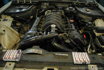

In Teil 1 der Kettenrascheln auf Britisch Reihe, haben wir Rusty soweit zerlegt und aufgearbeitet, dass wir die Steuerketten nur noch anbringen und spannen müssen, Rusty wieder zusammenbauen und noch ein paar kleinere Wartungsarbeiten erledigen. Wir endeten damit, dass die Steuerketten abgenommen wurden und die gesamte Stirnseite ohne Steuerzeiten und Zahnräder darstand. Wir verpassen in diesem Artikel Rusty wieder seine Steuerketten, stellen die Steuerzeiten genauestens ein und bauen ihn wieder zusammen :)
Wir haben einen grundeingestellten Motor, welches nun bereit ist neue Ketten, Spanner und Schienen zu bekommen. Wichtig hierbei ist, dass wir jetzt systematisch vorgehen. Wir müssen darauf achten, dass die Ketten nach und nach getauscht werden.
Beginnen wir mit dem Anbringen der oberen, sekundären Kettenspanner. Es gibt Einbaupositionen in denen sie ausgerichtet sein MÜSSEN. Hierbei müssen wir die "Spannseite" und "Zugrichtung" der Ketten betrachten, um die Spannstellen richtig auszurichten. Die Spannung muss z.B. bei den Primärketten auf der LINKEN Seite (von Vorne gesehen) sitzen. Auf den Nockenwellen ist es nicht so einfach. Links (von Vorne gesehen) muss die Spannung unten generiert werden. Rechts (von Vorne gesehen) oben. Also montieren wir die Spanner richtig herum. Dazu müssen wir, aufgrund der neuen, metallernen Spannern, kürzere Schrauben verwenden (35 statt 40 mm). Sitzt der Spanner nun richtig, setzen wir die Kettenräder MIT Sekundärkette auf. Das können wir auf beiden Seiten machen. Hierbei aber beachten, dass die beiden Kettenräder der Auslassnockenwellen so sitzen, dass man mit dem Spannschlüssel noch genug Platz zum Einsetzen haben! Grund folgt später. Die Kettenräder bekommen aber natürlich ihre Schraube und ganz wichtig, auf der Ansaugseite, einen Schwingungsdämpfer aufgesetzt. NICHT festziehen. Nur soweit dass es nicht abfällt.
Wenn die oberen Spanner drin sind, setzen wir die unteren Gleitschienen (nicht Spannschienen!) ein. Diese sitzen immer auf der rechten Seite des Kettentriebes. Eigentlich selbsterklärend. Wenn diese beide drin sind (Schrauben immer handfest bis ca. 14 nm anziehen!) kann man die Primärketten aufsetzen. Hierzu aber ganz wichtig beachten, dass die RECHTE (von Vorne gesehen) Steuerkette ZU ERST rauf muss! Es Leute, die haben die Steuerketten über kreuz angebracht. Der Motor lebte da aber nicht mehr lange...
Die Kette wird zuerst oben auf dem Kettenrad gesetzt und dann die unteren Kettenräder der Kurbelwelle (die nur in einer Position eingesetzt werden können) auffädeln. Die unteren Kettenräder müssen GENAU SO wie aufgesetzt werden, wie abgenommen wurde! Es KANN, je nach Motornummer, sein, dass die Räder etwas versetzt sein müssten... Meine sind identisch, aber ich ging dabei dennoch kein Risiko ein.
Wenn die RECHTE (B-Bank) Kette drauf ist, nicht spannen. Einfach stehen lassen. Die zweite Kette kann dann auch angebracht werden. Ist genauso vorzugehen aber ACHTUNG, die Kunststoffnadel NICHT rausziehen und dabei beachten, dass man den NICHT verschiebt. Es muss da bleiben wo es ist. Die LINKE (A-Bank) Seite ist da anfällig für!
Wir haben also alle Ketten drauf. Nun kommen die gebogenen Kettenspanner ran. Erst die Spannschiene aufsetzen. Die große Schraube wieder festziehen (ca. 14 nm) und danach die hydraulischen Steuerkettenspanner aufsetzen. Wenn man die Kunststoffspanner vorher hatte, bitte die Metallplatte, auf denen die Kunststoffspanner saßen NICHT wieder verwenden. Die neuen Spanner haben bereits die Platte integriert.
Wenn die Ketten alle montiert sind, machen wir uns ans Kettenspannen. Hier arbeiten wir von Vorne nach Hinten durch. Wir spannen die vorderen Ketten zuerst. Dazu mit einem Schraubenzieher zwischen Spanner und Spannschiene stecken (dazu kann man auch das Originalwerkzeug nehmen, ist aber nicht erforderlich). Wenn man dann die Spannung aufbaut, hört man wie der Spanner "klickt". Es verstellt sich und rastet in eine neue Position ein. Damit ist auch bei einem Kaltstart das Druckaufbauen der hydraulischen Spanner nicht zwingend erforderlich, damit der Motor leise läuft :) Wenn man die Spannung aufbaut, muss man die Zentralschraube der Einlassnockenwelle mit 130 nm anziehen. Ja, die Zentralschraube auf 130 nm. Wenn das der A-Bank Seite fest ist, auf die andere Seite (B-Bank) wechseln. Das Gleiche wiederholen.
Die Auslassnockenwellen sind jetzt fummeliger weil man das Kettenrad der Nockenwelle gegen den Uhrzeigersinn drehen muss. Dazu gibt es ein Spezialwerkzeug (eine Art Stab mit 2 Dornen). Diese sitzen wunderbar in den Öffnungen des Kettenrades. Setzt man das ein, muss man gegen den Uhrzeigersinn drehen/drücken mit ca. 15 nm (also handfest). Doof: jeder hat ein anderes "handfest". Egal Karl. Also, drehen und dabei den Drehmomentschlüssel solange nutzen, bis es klickt. Das ist schwer aber es funktioniert... Eine Seite (A-Bank) schaffte ich alleine. Die B-Bank Seite war schwerer. Da brauchte ich Unterstützung, weil ich keine Arme mit 4 Gelenken das Stück habe :D
Okay, Ketten sind gespannt. Wir können die Stifte in den Spannern noch lösen. "Klack" und alle sind an Ort und Stelle und drücken die Steuerketten fest. Unten war das kein Problem, da nach dem Spannen bereits die "Rastfunktion" einsetzte. Die waren schon gespannt wo die Stifte noch drin waren! :)
Alle Einstellwerkzeuge entfernen und ein paar Mal per Hand durchdrehen. Hier habe ich erst die Zündkerzen entfernt, was aber kein Problem ist :) Man kann den Motor auch per Hand durchdrehen :) Also, drehen wir ein paar Mal und schauen ob die Steuerzeiten nach ein paar Mal Drehen noch stimmen...
360°: alles gut.
720°: immer noch alles gut.
1080°: noch immer alles bestens.
1440°: perfekt!
Wieder alles auf "0" gestellt und die Brücken auf den Nockenwellen gesetzt. Den Pin zur Kurbelwellenfixierung rein und: NIXE! Perfekt. Steuerzeiten stimmen. Haste fein gemacht, Damien! :D
Ein kleiner Tipp jetzt: die Steuerketten und Gleitschienen mit frischem Öl benetzen, damit die Gleitschienen nicht erst noch durch den Motoröl benetzt werden müssen. Der erste Start ist (textlich) etwas entfernt, aber in der Realwelt bereits erfolgt :D
