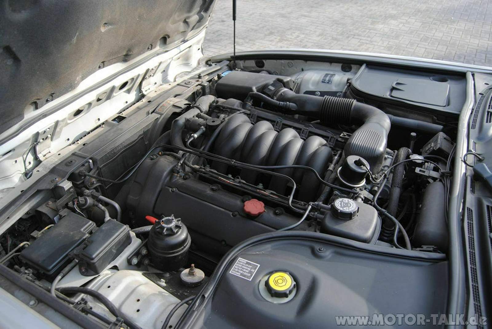

Der Motor komplettDer Motor komplettRusty gedeiht vor sich hin. Er scheint sich an seiner neuen Heimat zu gewöhnen. So sehr, dass er auch schon versucht das Revier der Iron Lady für sich zu beanspruchen. Nicht anders kann ich seine Kühlwasserundichtigkeit erklären :D
Fangen wir mal mit dem "Quatsch" an. Rusty hat bereits ein neues Thermostatgehäuse aus Aluminium erhalten. Nachdem das Teil sich einfach durch Anschauen zerlegt hatte, war der Austausch auf jeden Fall sinnvoll. Leider wurde die Undichtigkeit des V8 nicht damit behoben. Wenn warm pieselte es fleissig Wasser... Das Ergebnis: irgendwas im V-Bereich ist undicht. Die Alarmglocken läuteten ziemlich laut...
Ansaugrohr entferntAnsaugrohr entferntWenn warm, dann siffen. Wenn kalt, dann trocken. Irgendwas muss durch Hitzeexpansion defekt sein. Ich ging von einem Blockriss oder Kopfschaden aus. Also musste ich handeln. Da Rusty auch meinte eine Benzinleitung zu brechen, musste er sowieso die gesamte Woche an Ort und Stelle bleiben. Also, was machen wir? Ansaugbrücke raus... Schon wieder ein Déjà vu! Die Iron Lady wollte genau das Gleiche... Also, merken: immer die Ansaugbrücke raus nehmen - egal was die Katze hat :D

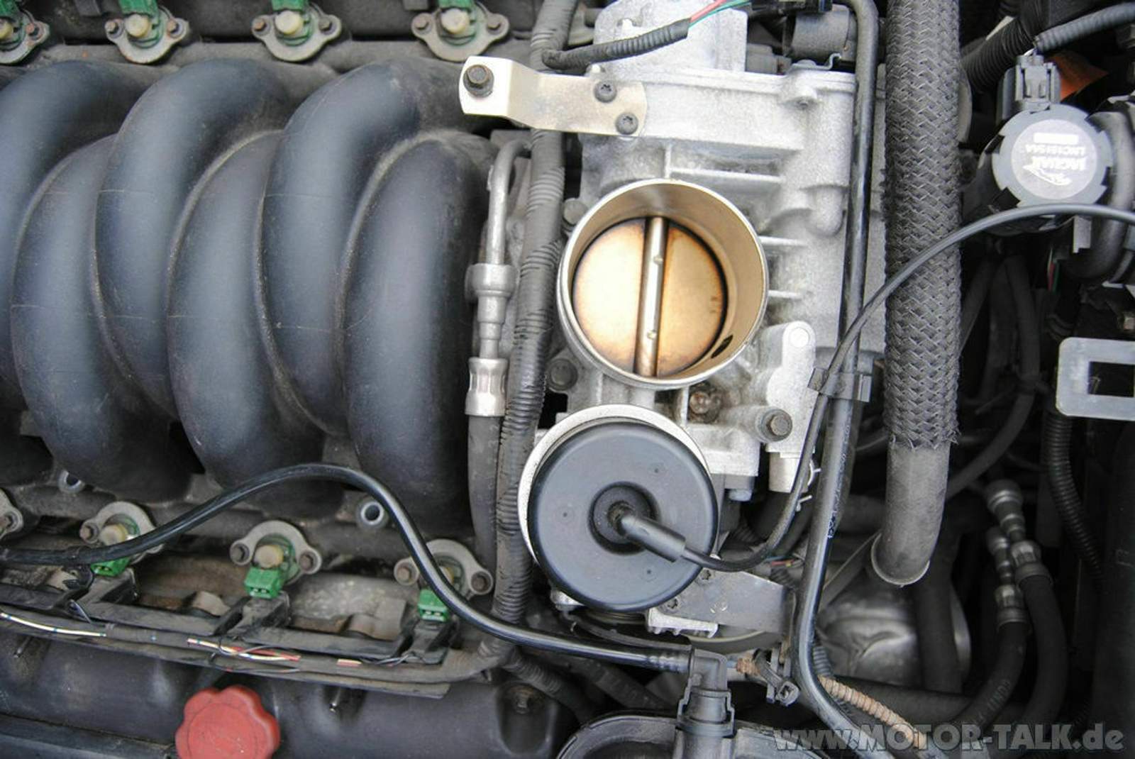

4 Schrauben um die Drosselklappe herum4 Schrauben um die Drosselklappe herumMachen wir uns an die Arbeit. Zum Glück ist der Motorraum ziemlich gut aufgeräumt (im Vergleich zum V12 der Iron Lady!) und Jaguar Teile auch nicht wirklich teuer (zumindest für die älteren Modelle). Zuerst müssen wir das Verbindungsrohr zwischen Luftmassenmesser (am Luftfilterkasten) und Drosselklappe entfernen... 3 Schrauben (8 mm) rausdrehen, Rohr abziehen. Dabei darauf achten, dass die Gummiringe an den Enden jeweils nicht beschädigt werden. Die kosten interessanter weise sehr viel! 60€ für ein Gummiring ist happig :D

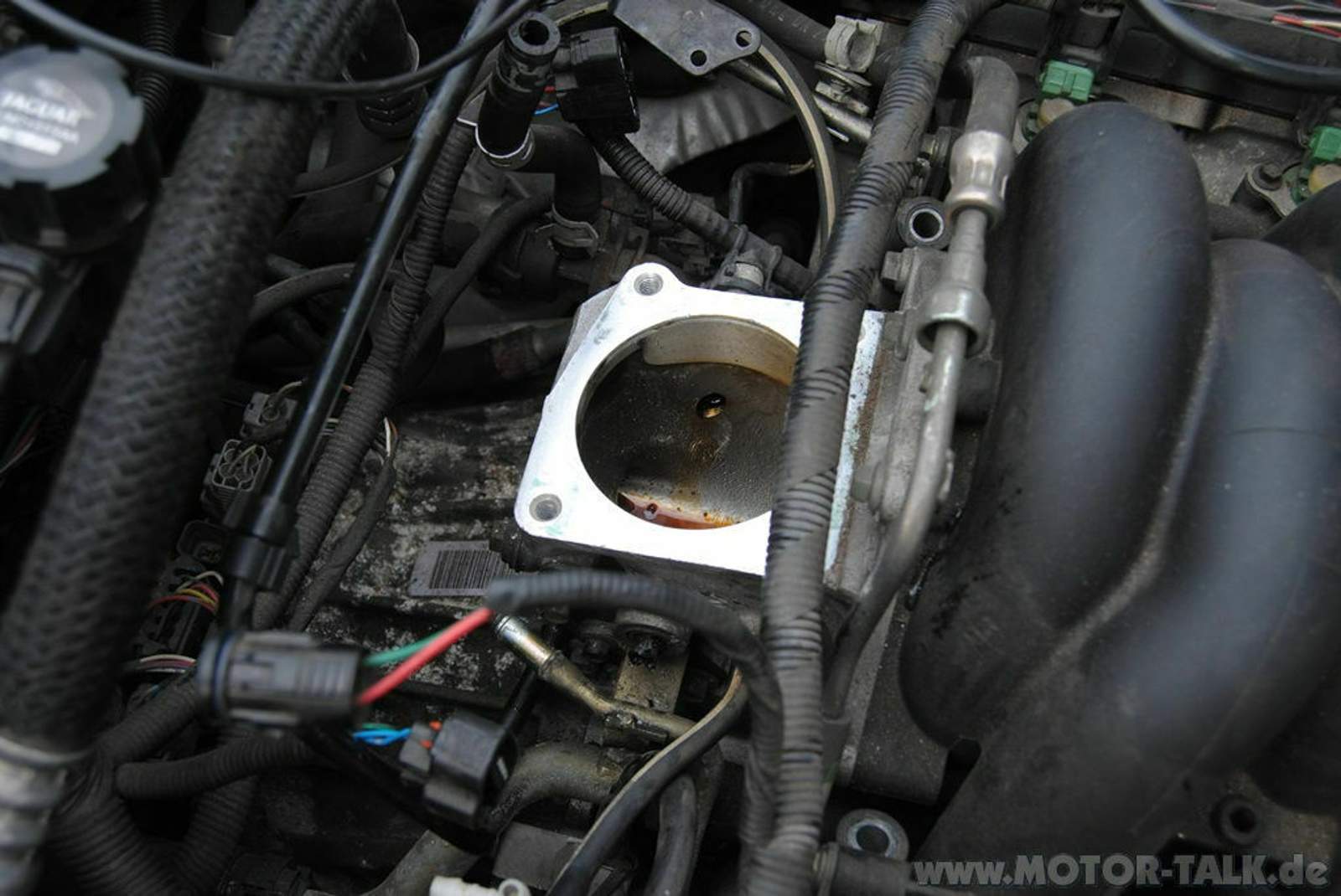

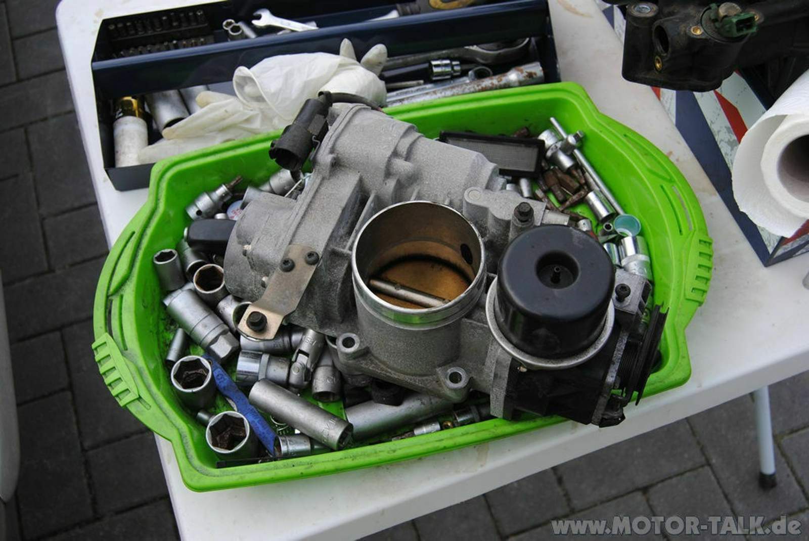

Sieht jetzt so leer aus!Sieht jetzt so leer aus!Jetzt wo der Schlauch raus ist, kann die Drosselklappe rausgenommen werden. Die muss raus damit die Ansaugbrücke hochgeklappt werden kann. Also, 4 Schrauben (10 mm) entfernen und vorsichtig bei Seite legen. Danach den DroKla Zulauf- und Rücklaufschlauch der Kühlanlage entfernen (eine beheizte DroKla ist für mich gerade etwas Neues... Hat keines meiner bisherigen Autos, nicht einmal die aus dem hohen Norden Europas und bei der Einbauposition ist eine Heizung absolut unsinnig aber irgendein Grund wird es haben :D). Dazu einfach beide Schlauchklemmen (keine Schellen) versetzen und schon kann man sie abziehen. Die 3 Stecker die drum herum montiert sind lösen und die Drosselklappe ist frei. Klasse. Geht einfach und schnell...

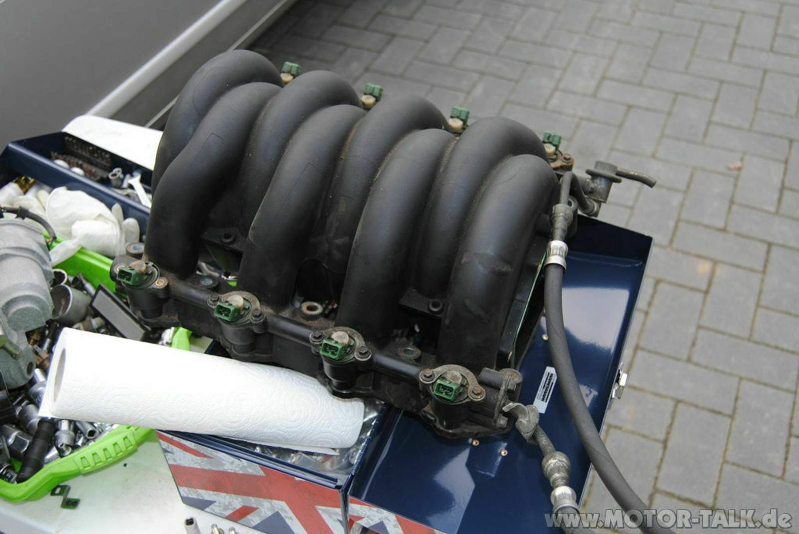

DrosselklappenkomplexDrosselklappenkomplexMachen wir uns an die Ansaugbrücke/den Ansaugkrümmer. Natürlich besteht es aus Kunststoff... Auch nicht schlimm. Also, nehmen wir die 10 Schrauben (10 mm) rundum raus. Alle sicher aufbewahren. Damit die Ansaugbrücke hochgeschwenkt werden kann, müssen die beiden Schrauben unter der Drosselklappe gelöst (nicht entfernt) werden. Kurz lösen und es ist bereit zu hochklappen. Zum Schluss noch die 8 Einspritzventilstecker abziehen und die Leisten etwas wegziehen. Fertig. Es kann hochgeklappt werden.

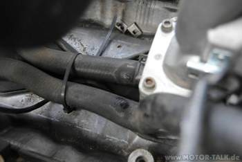

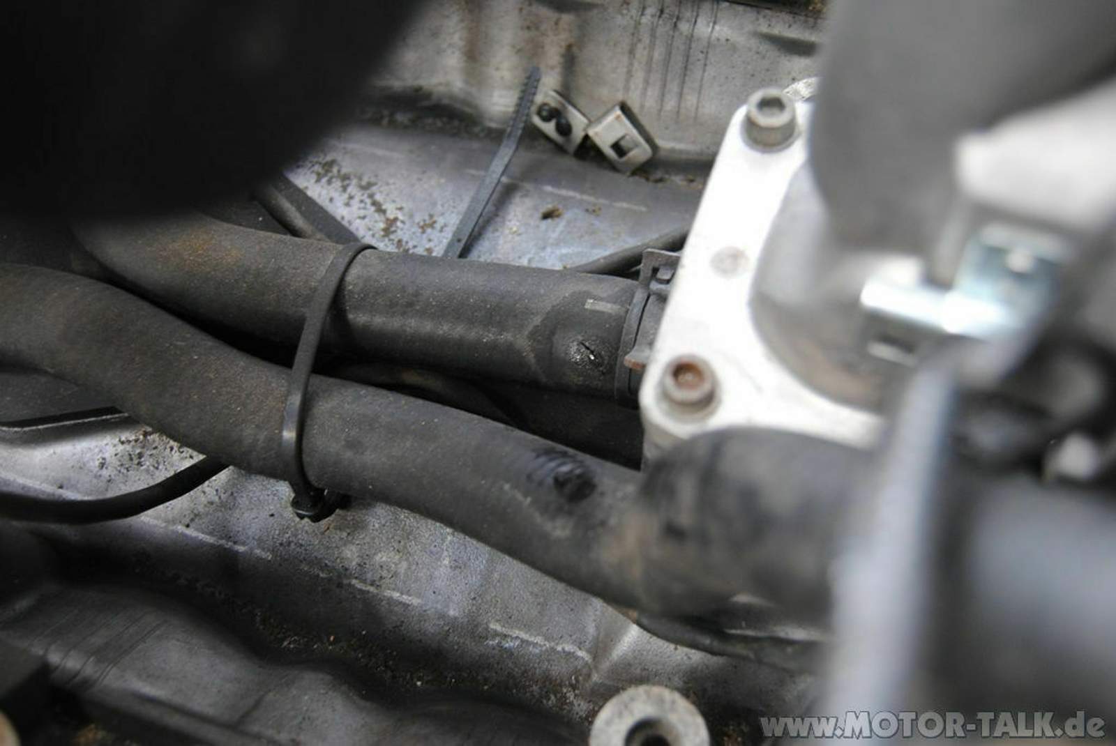

Loch im SchlauchLoch im SchlauchWas wird der neigte Leser erkennen können? Ein Riss im Zylinderkopf? Ein Loch im Block? Irgendein Defekt? Spannung steigt... Trommelwirbel... BÄM! Nein, nur ein kleines Löchlein im Zulaufschlauf der Heitung! Jawohl... Ein Schlauchriss. Schlimm? Ja, der Techniker der die Schläuche da unterbringen ließ gehört an seine Eier aufgehängt! Gummileitungen im V einbauen die man nicht erreichen kann... Das kann sogar der V12 aus 1969 besser! :D
Somit ist klar: wir brauchen ein Schlauch neu. Mehr Gründe für den Kühlwasserverlust nicht... Klasse. Ich sah mich schon den Motor ausbauen und ersetzen! Zum Glück brauche ich das nicht :)

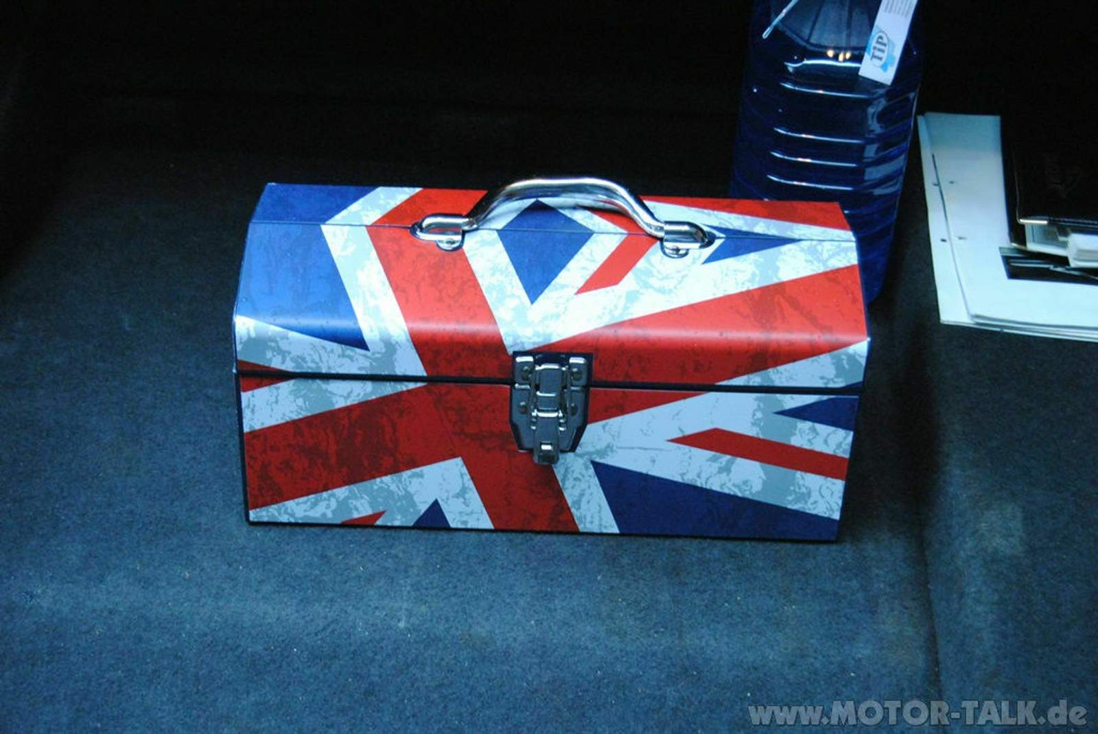

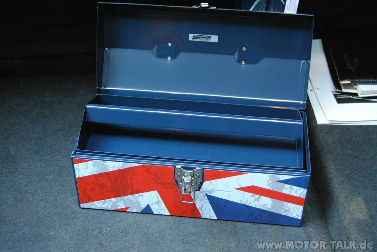

Und für etwas mehr "Authentität" habe ich noch ein Werkzeugkoffer geschenkt bekommen :) Eigentlich für "den Namenlosen" gedacht, damit mein Werkzeug nich mehr so herumfliegt... Mir gefällt es :D
