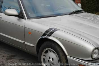

Stehen dem Auto irgendwie...Stehen dem Auto irgendwie...Außen wollte ich noch etwas machen... So ein wenig die "Individuelle Note" reinbringen. Seit Jahren hat sich in der US-C30 Gemeinde das Anbringen von "Fender stripes", also Streifen, die diagonal über den Kotflügel verlaufen, durchgesetzt. Es wirkte immer gut. Mein altes Autochen konnte es aber nicht, weil es nicht ging (optisch) :D Rusty Jag ist aber für alles zu haben, also wurden "mal eben" zwei Streifen aus übriggebliebener Folie in schwarzmetallik auf der Beifahrerseite aufgebracht... Eigentlich provisorisch :D Mal schauen wie lange - da es mir doch ziemlich gut zusagt :D
Fenderstripes Fenderstripes

Sat Feb 28 15:13:44 CET 2015    |    Dowjohnny
Gute Arbeit aber die Streifen gehen gar nicht ;)
Sat Feb 28 15:15:22 CET 2015    |    Trottel2011
Der XJ soll ja auch der "Anti-Jag" sein :D

Bei den Streifen hat man sich augenscheinlich bei der Corvette Grand Sport inspirieren lassen ;)

Die Streifen habe ich schon bei sooooo vielen US Cars gesehen :D Ich wollte es eigentlich schon auf dem C30 und dem XJ6 machen aber irgendwie kam es nie soweit :D Ich denke weil ich es nicht über's Herz bringen konnte :D
