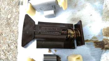

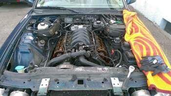

Ein wenig mehr "Achtender-Sound" hätte ich auch gerne. Gerade steht die Katze aber sowieso, weil wohl irgendwas mit den Steuerketten nicht stimmt. Da werde ich wohl noch ein bis zwei Wochenenden darüber grübeln - btw schraube ich auch alles selbst 😉

Jo die Steuerkettenspanner. Typischer AJV8 Schaden... Meine Versicherung verweigerte die TK Wünsche...
Wed Mar 25 18:29:14 CET 2015    |    V8-Junkie
Sehe ich das gerade richtig, das der Kettenspanner bei den V8 aus Kunstoff gefertigt ist. Wem ist denn der Schwachsinn eingefallen??

Wed Mar 25 18:34:18 CET 2015    |    Trottel2011
@ v8 Junkie
Irgendein kluger Kopf. Wurde aber zum 4.2l Motor geändert. Heisst es ist auch abwärtskompatibel. Jaguar hat immer Ketten verbaut... Beim R6 und V12 gab es da keine Probleme mit. Dazu noch die Nikasilprobleme... Für die 3. jemals von Jaguar entwickelte Maschine ist das noch okay...
Fri Mar 27 10:13:43 CET 2015    |    Spurverbreiterung52262
Also kann man den neuen Metallspanner auch in die alten 3,2 und 4,0l Motoren einbauen? Davon gehe ich aus. Wo bekommt man den her? War da nicht auch noch was mit den Gleitschienen? Waren die auch aus Kunststoff?

Fri Mar 27 12:34:38 CET 2015    |    Trottel2011
Wo bekommt man wohl original Jaguar Teile her? Sorry, was ist das für eine Frage 😉
ALLE Teile sind zu erneuern:
- Spanner (oben)
- Spanner (unten)
- Spannschienen (Primärkette)
- 1x Primärkette
- 2x Sekundärkette
Und das ist eine teure und aufwendige Arbeit... "Mal eben zwischen Tür und Angel" ist das nicht gemacht. Zumal man auch die passenden Werkzeuge von Jaguar braucht um das Ganze richtig machen zu können. Die Front muss zerlegt werden und der Wagen soweit trocken stehen, dass man da auch gut ran kommen kann. Und wenn man schon dabei ist, macht man noch ein paar weitere Arbeiten wie Wasserpumpe tauschen (weil es sowieso schon ab ist).

Thu Apr 16 14:53:15 CEST 2015    |    edhertie
Kleine Verbesserung: 2x Primärkette 😉
Und ja, die ersten 6000km lief der XJ echt gut und "verträglich" günstig. Versicherung günstiger wie beim A-Vectra den ich vorher hatte, dafür halt 12,5-13,5l/100km und "etwas" mehr Steuer.
Die Reparaturen nun schlagen aber schon mit rund 600€ etwas aus.
Habe erst nur die Sekundär-Spanner getauscht, weil leicht von oben zugänglich. Nun müssen aber auch die Primärspanner noch ran. Ich freu mich was -.-
