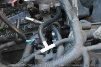

Nun, die Teile sind nun da und können verbaut werden. Also, Haube auf und wir machen uns mal ran! Zu erst müssen wir die alten Schläuche entfernen. Diese sind mit Klemmen (keine Schellen) befestigt. Klemme lösen und nachhinten schieben, Schlauch abziehen und ab ist es. Das natürlich an allen Verbindungsstellen und rausdamit... Den neuen Schlauch einfach einsetzen, Klemme aufschieben und drin. Einfache Reparatur...
Da wir die Ansaugbrücke gelöst haben, müssen wir auf jeden Fall die Dichtungsgummis zwischen Ansaugbrücke und Zylinderkopf erneuern. Diese gibt es zum Glück für wenig Geld - wie die Schläuche - beim örtlichen Jaguarhändler. 8 Mal rauspulen, 8 Mal einstecken und nun alle 10 Schrauben wieder festziehen... Aber HALT! Da war ja noch was! Richtig, die Verbindungsleitung beider Kraftstoffrails. Die ist bei fixierter Ansaugbrücke fast unmöglich fest zu schrauben! Also, 2x 8 mm Schrauben festziehen und sie sitzt... Tacko! :D
UnterdruckleitungenUnterdruckleitungenNun wieder die Ansaugbrücke festschrauben, die Kippwinkel/das Scharnier festziehen und wir können die Drosselklappe wieder montieren. Also, DroKla Dichtung abkratzen, Auflagefläche reinigen und fertig... Einbau vornehmen (4x 10 mm Schraube festziehen) und auch das wäre erledigt... Die 3 Stecker anbringen, die beiden Kühlwasserschläuche anschließen, die Unterdruckversorgung der Tempomatenunterdruckdose anschließen und auch das - fertig.
Es fällt mir auf, dass der Kunststoffschlauch für den Bremsservo abgerissen ist. Huch, wie das passiert sein kann!? Egal. Was machen wir... Neue Plastikleitung kostet 127€ + Märchensteuern. Das ist teuer... Da habe ich keine Lust zu. Also ziehen wir die Reste aus dem Anschlussloch raus, die Buchse wird erhalten. Nun noch die Buchse mit dem Rest des Schlauches verbinden (dauerhaft verschweissen) und in die gereinigte Öffnung stecken... Sitzt? SITZT! Bestens!

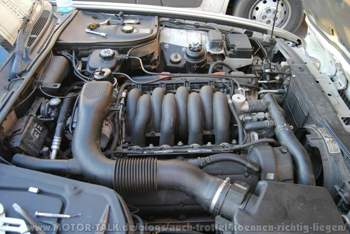

Motor wieder zusammenMotor wieder zusammenVon hier an ist es wieder ein Kinderspiel... Die Stecker der Einspritzventile können nicht vertauscht werden. Klick, klick, klick, klick, klick, klick, klick und nochmals klick und alle Anschlüsse sitzen. Das Ansaugrohr zwischen Luftmassenmesser und Drosselklappe (mit komischem Blindrohr) anstecken, festschrauben und noch auf den richtigen Sitz des Gaszugs achten... FERTIG! Der alte Rusty sollte nun wieder anspringen und endlich dicht sein :)
Sieht wieder schniecke aus!Sieht wieder schniecke aus!Also, wir schalten die Zündung mehrmals an und aus um den Luft aus der Einspritzrail zu drücken und wagen uns an den Start... Der kleine V8 rödelt "Öckel öckel öckel" und "wrrrrrrum", läuft. Probefahrt Zeit! Die Kiste muss warm werden, weil erst dann das Kühlwasser rauslief. Es ist warm, wärmer, heiß und ... TROCKEN! Jawohl! Rusty ist endlich trocken! 70€ für Schläuche + fast umsonst für den Benzinschlauch und die Kiste ist wieder heile... :)

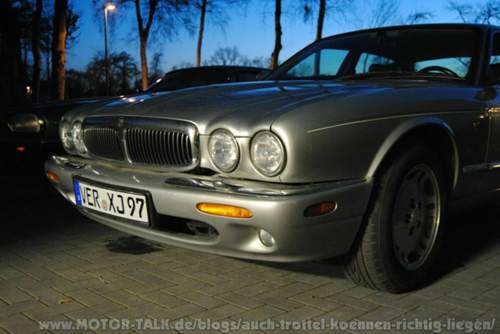

V8 Inside und Polarstern :DV8 Inside und Polarstern :DWas mache ich jetzt? Nun, es fehlte vorne links ein Reflektor in der Stoßstange... Einmal erneuern durch ein Gebrauchtteil... Vollständig. Zwar ist die Stoßstange immer noch häßlich und kaputt und der Kühlergrill wirkt wie ein Chromklotz von VW, aber immer hin, es ist vollständig. Und zu guter Letzt ein Aufkleber... Ich bin kein Fan von Aufklebern am Auto... Aber da Rusty danach schreit, musste es sein: V8 Inside! Schön auf der Heckscheibe... Ist ja nicht gelogen... Es sind 8 Zylinder vorhanden. Aber da außen keine Hubraumangabe vorhanden ist, muss ich auch nicht schwitzen :D Mehr Leistung als ein "oller" GTI hat die Kiste ja... Wer also einen silbernen XJ8 sieht, welches Streifen trägt und ziemlich ramponiert ist: ich bin das! :D Also, ich bin drin, Rusty ist das Auto! :D
