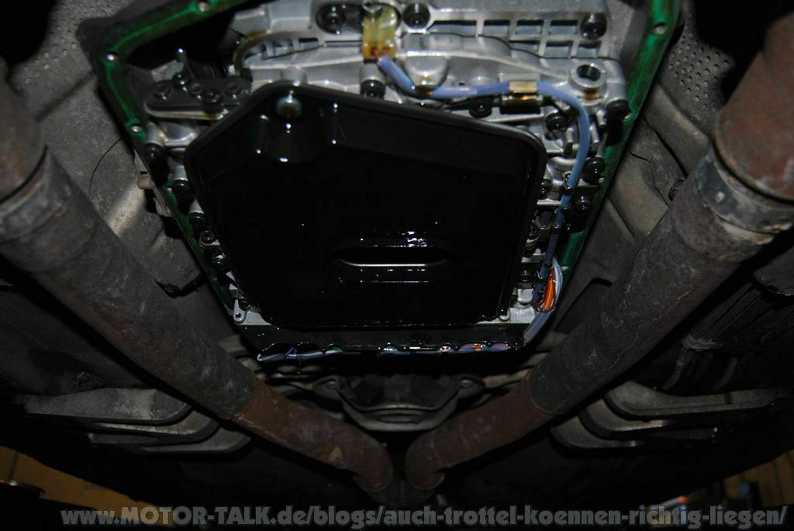

Ölwanne mit schwarzem ATFÖlwanne mit schwarzem ATFIch kümmere mich heute um die ersten drei Positionen. Beim Ausbau des Kühlers, um die Steuerketten zu tauschen, habe ich gesehen, dass das ATF nicht rot und auch nicht leicht bräunlich, sondern schwarz ist! Das heißt, dass es nie getauscht wurde. Am liebsten würde ich jetzt spülen, aber das sehe ich nicht ein (20l kaufen damit etwas halbwegs gespült wird!?). Daher habe ich mich vorbereitet:
- 9l ATF von Mannol (AG52, geeignet für die 5HP24, empfohlen von BMW Fahrern)
- 1x Ölwannendichtung samt Filter von MANN

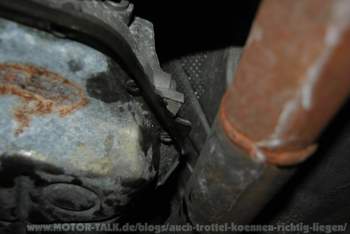

Zuerst müssen wir das Öl ablassen. Das ist recht schnell und einfach erledigt. Dazu den Wagen entweder auf einer Bühne stellen oder alle 4 Räder aufbocken. Wichtig ist, dass es gerade steht und nicht in einer Richtung geneigt steht. Dann mittig die Ablassschraube lösen. In meinem Fall ist es eine Inbusschraube. Es kann aber auch etwas Anderes sein (größere/kleinere Schraube, ggf. sogar ein Stopfen!).
Magnet Detailaufnahme 1Magnet Detailaufnahme 1Magnet Detailaufnahme 2Magnet Detailaufnahme 2Das Öl sollte noch etwas warm sein (am besten gleich sofort nach Auffahren auf der Bühne ablassen! ACHTUNG! HEISS!) damit es besser auslaufen und abtropfen kann. Wenn nichts mehr rauskommt, muss die Ölwanne runter. Dazu die Ölablassschraube wieder einsetzen und es müssen alle Schrauben raus. Am besten alle, bis auf die, in den 4 Ecken. Diese logischer Weise zum Ende hin lösen. Hier sind ich glaube 20 Torxschrauben zu entfernen... Das dauert!
Insgesamt sollten ca. 4-5.5l ATF rausgekommen sein. Die Anlage komplett zu entleeren ist unmöglich, weil der Wandler ca. 5l Inhalt hat und man dieses nicht ohne Ausbau des Wandlers rausbekommen kann. Und selbst dann ist es schwer das Ganze rauszubekommen. Aber Rusty meinte mehr als 4.5l rauszulassen... Zum Ende mehr dazu!

Ist die Wanne ab, ist ein Filter zu erkennen. 2 Schrauben lösen und den Filter rausnehmen. Aufpassen, dass die Gummidichtung bzw. der Gummiring zwischen Filter und Schieberkasten mit rausgenommen wird! Es kommt aber beim Ausbau auch noch eine Menge Öl mit raus... Das hat mich überrascht... Meine Hose ist nun wirklich "versaut" :D
Ölwanne ungereinigtÖlwanne ungereinigtNun, was sagt Rusty dem sein Getriebe? :D Rusty sagt "Ich habe kaum Späne!". Ja, das ist wirklich so. Seht die Bilder selbst an. Alle Magnete sind recht sauber und haben wenige Partikelchen an sich haften. Die Ölwanne ist auch sehr schnell ausgewaschen und gereingt. Rusty zeigte sich hier mal von seiner guten Seite!
Nachdem die Magnete gereingt und die Ölwanne ausgespült wurde, können wir uns ans Befüllen der Automatik machen. Vorher bauen wir den neuen Filter ein. Das ist keine besonders schwere Aufgabe. Den O-Ring auf den Filter schieben und das Gummi mit etwas ATF (ich habe frischen ATF verwendet) beschmieren. Ungefähr so, als würde man die Gummilippe eines Ölfilters benetzen. Dieses dann ins Loch schieben und die beiden Schrauben anziehen (ja, es klingt etwas schweinisch, aber wir sind Erwachsene hier! :D). Damit ist das Getriebe bereit zum Ölwannenmontieren.
Sauberer Magnet, etwas kleiner als vorherSauberer Magnet, etwas kleiner als vorherAlles gereinigtAlles gereinigtIm MANN Satz sind 2 Dichtungen enthalten. Beide passen nicht - zusammen! Entweder oder. Jaguar und BMW verwendeten das gleiche Getriebe mit unterschiedlichen Ölwannen. Daher sind 2 Dichtungen drin. Die Dichtung wird mit etwas frischem ATF am Rand der Ölwanne "behaftet", die Dichtung dann mit 4 Schrauben an den schmalsten Öffnungen der Dichtung schieben und die Ölwanne dann am Getriebe festschrauben. Das ist kein Hexenwerk. Man darf nur die Schrauben nicht zu stark anziehen (maximal 10 nm bzw. für die Ablassschraube 30 nm)...
Sind die Schrauben fest, kann man die seitliche Einfüllschraube lösen. Rechte Seite, hinten, etwas über der Ölwanne. Nun entweder mit einer Handpumpe oder einer geeigneten Schlauchkonstruktion das ATF (oder LifeGuard Fluid) durch die Öffnung ins Getriebe pumpen. Immer darauf achten, dass man bis zur Unterkante der Schraubenöffnung füllt. Alles, was zu viel ist, muss rauströpfeln können. Ich habe mir, weil ich diese Arbeit noch ein paar Mal wieder holen werde, eine Saug- und Druckpumpe von Hazet bei Amazon für 20€ gekauft. Erfüllt seinen Zweck und es geht recht flink.
Neuer Filter montiertNeuer Filter montiertAlso, Öffnung ist auf, Pumpe anziehen und ATF (Mannol AG52) ins Getriebe "pressen". So viel, bis es dann etwas überläuft. Das geht dann ca. 3-4 Mal (sprich ca. 4l). Kurz etwas warten und irgendwann kommt ein Rinnsaal aus dem Getriebe raus. Einfach laufen lassen bis es aufhört.
Wenn nichts mehr rauströpfelt den Motor starten OHNE die Einfüllschraube einzusetzen! Ohne wegzufahren und ohne dass sich die Räder durchdrehen, müssen alle Fahrstufen durchlaufen werden. Also, P kann gleich raus. R - 5 Sekunden warten - N - 5 Sekunden warten - D - 5 Sekunden warten, und dann die Manuellen Stufen genauso durchlaufen. Immer mit 5 Sekunden zwischen den einzelnen Schaltvorgängen. Wie geschrieben, darf dabei kein Rad am Auto sich drehen (Fuß immer auf der Bremse halten oder die Handbremse fest anziehen!). Während die Fahrstufen durchlaufen werden, sollte ein Zweiter noch unterm Auto das Getriebe weiter mit Öl versorgen. Sprich immer nachfüllen. Ist aber auch alleine Möglich. Ich habe die fahrstufen einmal alle durchlaufen, Wagen auf der Bühne hochgefahren, ATF nachgefüllt und gewartet.
Erst wenn alle Fahrstufen durchlaufen sind und der Schieberkasten sich somit mit frischem bzw. vermischtem ATF gefüllt hat, ist das Getriebe, wenn nichts mehr ausläuft, zu verschließen. Dazu die Schraube (inbus) einsetzen und auf ca. 35 nm festziehen.
Jetzt die Frage alle Fragen: schaltet die Automatik anders? Ist Rusty nun in der Lage ruckfrei zu schalten bzw. weitestgehend nickfrei? Vorher gab es ein leichtes bis mittleres Nicken beim Wechsel. In der Regel zwischen der 2. und 3. Fahrstufe. Ebenso dauerte es manchmal eine Gedenksekunde, bis er die Fahrstufe hochschaltete.Und jetzt?
Ölwanne festgeschraubtÖlwanne festgeschraubtEinfüllschraube an der Seite vom GetriebeEinfüllschraube an der Seite vom GetriebeNun, eine Automatik ist eine Automatik. Und der Wandler ein Wandler. Es gibt bauartbedingt immer eine Stelle, wo die Kraft kurzzeitig unterbrochen werden muss, damit die Fahrtsufe sich ändern kann. Und das ist bei alten Automaten mit einem Nicken verbunden. Aber was Rusty jetzt kann, grenzt schon fast an einer stufenlosen Automatik! Nein, nicht im negativen Sinne! Die Fahrstufen rutschen DEUTLICH flüssiger rein und raus. Beim "Verspannen" (die Zeit zwischen Bewegung des Wählhebels und wirkliches Einlegen des gewünschten Ganges) ist KEIN Ruck zu spüren. Vorher hat Rusty dabei einen ordentlichen Satz gemacht - wie es die Iron Lady auch macht. Jetzt gibt es nicht einmal ein Nicken. Die "Gedenksekunde" ist auch weg. Der Kickdown geht besser rein und reagiert auch spontaner als bisher. Rusty, du hast dich verändert!
