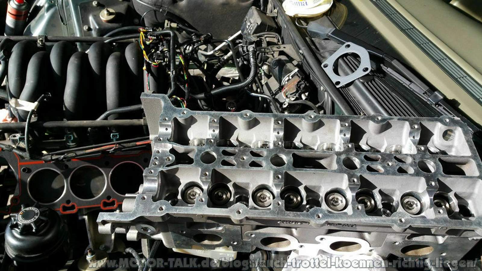

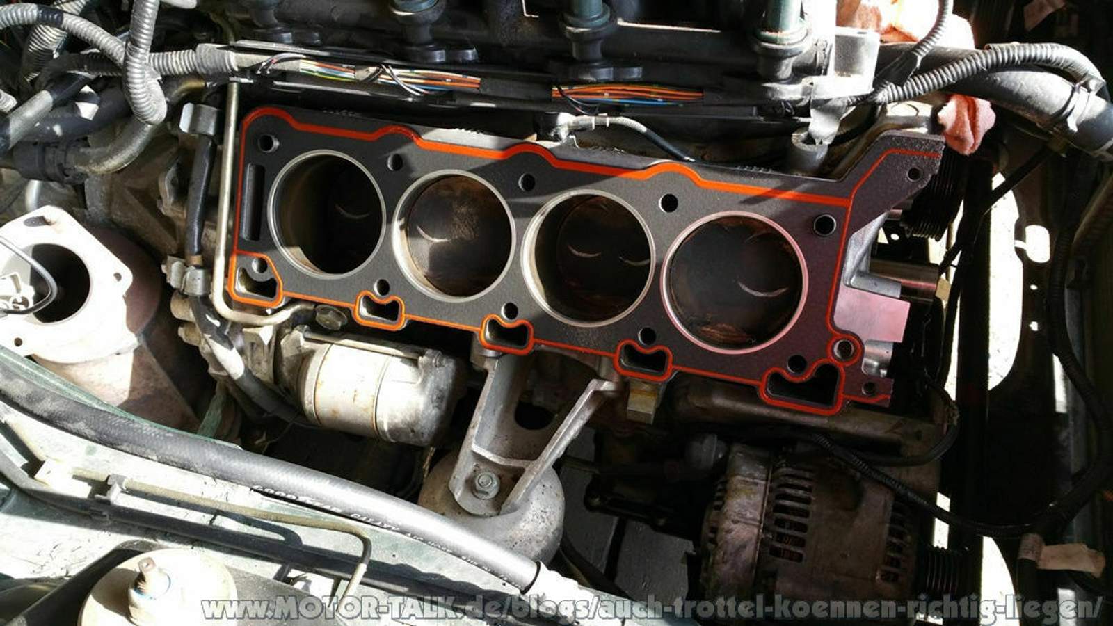

Ventilsitze gelöstVentilsitze gelöstUnd noch mehr gelöstUnd noch mehr gelöstWas ist passiert? Plastik im Motorraum an wichtigen Stellen sollte man nie trauen. In diesem Falle ist das Gehäuse vom Termostaten gerissen. Kühlwasser tritt aus. Der Fahrer fährt trotz Meldungen weiter und dann lösen sich die Ventilsitze aus dem Kopf und wir haben einen kapitalen Motorschaden. Leider mit 110.000 km zu früh - zum Glück waren es nicht die Steuerkettenspanner! Dennoch wurden zeitgleich die Steuerketten erneuert und die Spanner getauscht - rechtzeitig!
Also, eine Bitte: haltet immer, trotz Kühlwasseranzeige und Idiotenlampen, euer Kühlwasser im Blick! Das ist kein Spaß und wenn sowas passiert, ist es teuer und nervig. Der Besitzer hatte zum Glück vieles liegen und brauchte nur eine kompetente Hand.

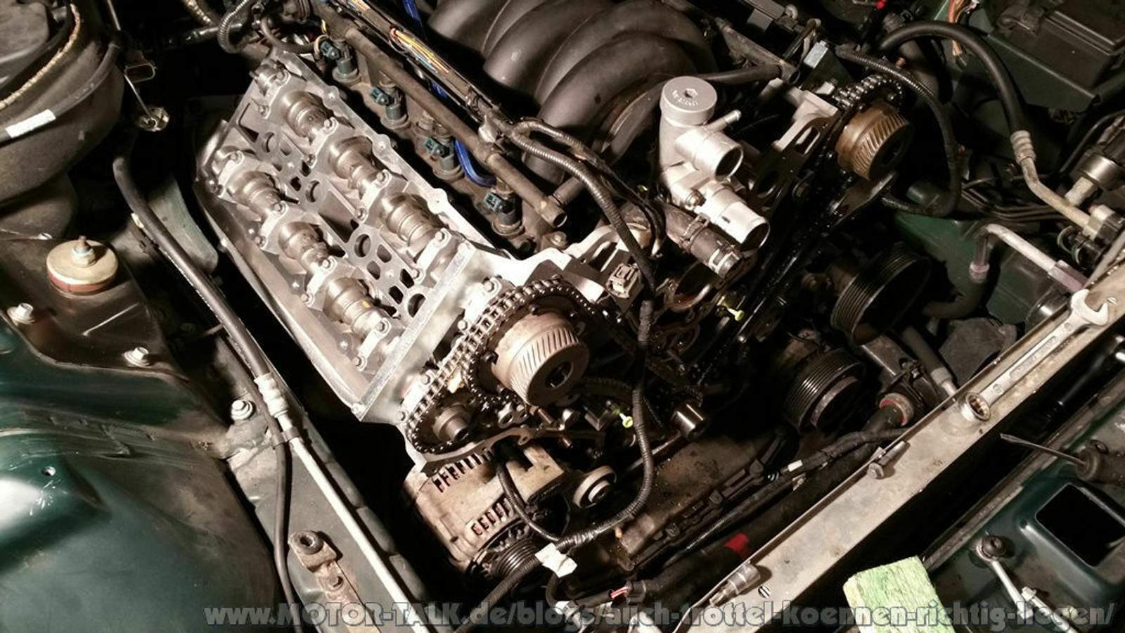

ZusammengebautZusammengebautNach dem Zusammenbau stellte sich aber leider heraus, dass eine der Nockenwellenverstellungen scheinbar "einen Wech" hatte. Der Motor startete und lief einwandfrei für ca. 20 Sekunden. Leiser Motorlauf. Rund. Keine Macken. Dann ging es aus. Der Motor sprang aber dennoch sofort wieder an und klackte immer von der Fahrerseite. Nach Ventildeckelentfernung stellte sich heraus, dass die Auslassnockenwelle sich um ca. 5° verdreht hatte... Grund: die VVT der Einlassnockenwelle.
Wenn der Motor ausgeht, in der Regel im Leerlauf, steuern die Solenoiden den Öldruck. Es wird der Öldruck dann weggenommen und die Verstellung geht wieder in den "ohne Vorstellung" Bereich über. Aufgrund dessen, dass der Motor mehr kochte als lief, ist natürlich die Temperatur im Motor abnorm angestiegen. Zum Glück waren Block und co ohne Schäden und ohne Verzug. Hier waren aber offenbar die VVT-Elemente beschädigt (Wärme und co). Und einer hat sich scheinbar schlagartig gelöst. Leider konnte ich danach nicht weiter am Patienten arbeiten, aufgrund Zeitnot und -mangel.

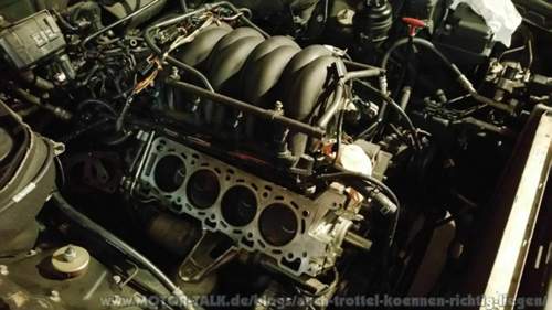

Motor vorbereitet Motor vorbereitet
Aber, es ist sicherer jetzt, dass es laufen wird, als dass es das vorher war. Der Wagen ist nicht tot... Es lebt! Es fehlt nur etwas Arbeit.

Ein dickes, fettes Dankeschön für die 1A-"Einsichten" in dieses Sahnestück!
War mir ein Fest "zuzugucken" :p
Was mich noch interessieren würde:
Hast du die beiden Köpfe erneuert, weil du auf Nummer-Sicher gehen wolltest,
oder waren sie nicht mehr zu retten, weil gerissen / verzogen / Nockenwellenlager gejubelt, o.ä.?
(Den Kolbenböden nach zu urteilen, haben die Ventile ja ganz stramme Vertikal-Impulse einstecken müssen.)
Oder wärst du mit neuen Auslassventilen, neuen Ventilführungen, neuen Sitzringen, Planen etc. auch ans Ziel gekommen (- abgesehen von der VVT-Unit, aber das ist ja eine andere Baustelle)?
Danke im Voraus für eine kurze Antwort.

Die Köpfe hatte der zu Helfende schon liegen. Eigentlich nagelneu nur komplett zerlegt. Die alten Köpfe hätten das Stück ca. 1500€ gekostet um sie überhollen zu lassen. Das ist eine Menge Geld. Für ca. 1300€ bekommt man schon gute 4.0l Motoren mit recht wenig Laufleistung (kleiner als 100tkm).
Was der Besitzer für die Teile bezahlt hat, weiß ich nicht. Es mussten nur neue Ventilschaftdichtungen rein (kosten kein Vermögen, sind aber genial einfach in der Handhabe vs. andere von anderen Marken) und alle anderen Teile lagen schon neu vor. Die VVT hat sich "entklemmt".

Falls meine müden Augen mich nicht getäuscht haben habe ich auf einigen Kolbenböden Abdrücke von den Sitzringen / Ventilen gesehen!
"Dank" eigener Erfahrungen, die ich mit ähnlichen Macken wegen Überdrehzahl sammeln durfte, empfehle ich Dir dringend, die Lagerschalen der Pleuel zu prüfen. Findest Du darauf "optische Rattermarken" oder sichtbare aber nicht fühlbare Querstriche zur Lagerlaufrichtung, deutet das darauf hin, dass die betroffene Lagerschale mechanischen Druck abbekommen hat.
Ich habe damals vorsichtshalber alle 8 Schalen getauscht (ja, es war nur ein Vierzylinder, ich weiß), bei Dir wären es eben 16.
