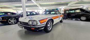

Ein XJ-S in Polizeiausführung mit 3.6l AJ16? CHECK!
