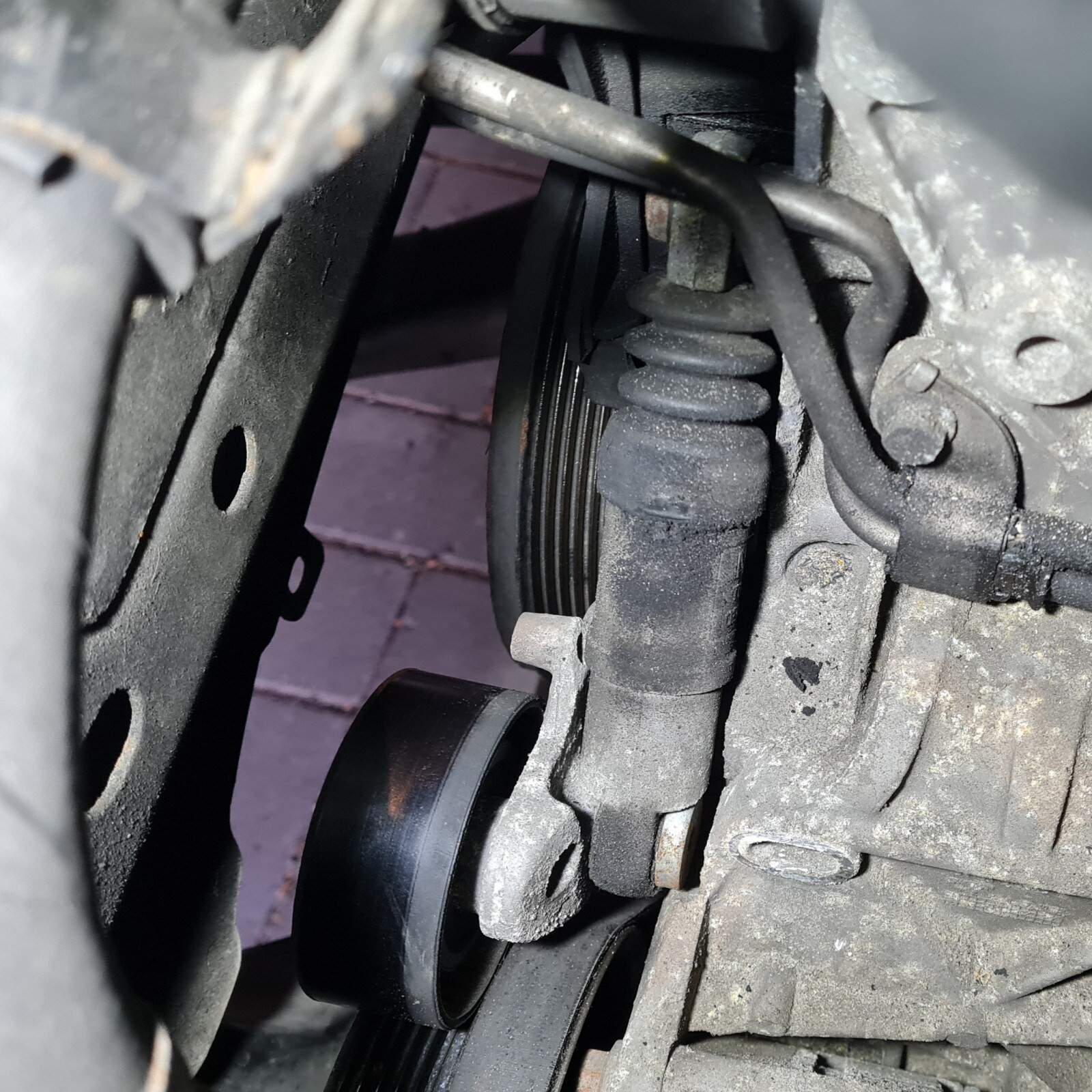

[bild=1]Mal ein Mega-Quickie zum V70... Es gibt zwei Rückrufe! Spontan und überraschend gab es vor einigen Monaten von meinem Volvohändler des Vertrauens die Info: es gibt noch einen neuen, offenen Rückruf zu meinem V70!
Waaaaaas? 😁 13 Jahre, fast 14 Jahre jung und noch ein Rückruf? Das geht ja mal gut los hier! 😁
Gemäß Rückrufnummer R10029 betrifft es:
- S80 (Modelljahre 2007-2016): 7.2.2006 bis 8.4.2016
- S60 (Modelljahre 2011-2018): 21.5.2010 bis 14.8.2018
- V70 (Modelljahre 2008-2016): 14.3.2007 bis 27.4.2016
- XC70 (Modelljahre 2008-2016): 9.5.2007 bis 30.5.2016
- S60CC (Modelljahre 2016-2018): 13.4.2015 bis 30.5.2018
- S60L (Modelljahre 2014-2020): 13.12.2013 bis 23.12.2019
- S80L (Modelljahre 2009-2015): 3.9.2009 bis 21.11.2015
- V60 (Modelljahre 2011-2018): 22.6.2010 bis 27.8.2018
- XC60 (Modelljahre 2009-2016): 18.3.2008 bis 22.4.2016
- V60CC (Modelljahre 2015-2018): 4.12.2014 bis 21.8.2018.
Bei den betroffenen Fahrzeugen „kann möglicherweise die Befestigung des vorderen Sicherheitsgurtes im Laufe der Zeit unter bestimmten Umständen an Festigkeit verlieren. Dies kann zu einer unzureichenden Unterstützung der Funktion des vorderen Sicherheitsgurtes im Falle eines Unfalls führen. Hinweis: Bis die Aktion an den Fahrzeugen durchgeführt wurde, empfehlen wir dem Fahrer und dem Beifahrer den Sicherheitsgurt so zu befestigen, dass er sich in einer vertikalen Position befindet und die Rückenlehne ausgerichtet ist, sodass er beim Einsteigen nicht über das Sitzkissen gebeugt wird. Dadurch wird das Risiko einer Beschädigung des Gutschlosses verringert.“
-> https://www.kfz-rueckrufe.de/.../
Somit doch ein sehr wichtiges Thema. Anders als im Link dargestellt ist es nicht ein Gurtschlossproblem sondern die untere Gurtbefestigung. Diese wird ausgetauscht. Da dazu das Auto kurz in die Werkstatt muss, habe ich Öwes mal eben hingebracht, die Aktion durchführen lassen und bin wieder weg. Ich glaube das dauerte keine 15 Minuten... Meckern muss man nicht. Die Viertelstunde kann jeder kurz warten.
Kurz danach entdeckte ich per Zufall den Hinweis, dass mein Riemenspanner der alten, per Rückruf zu beseitigenden, Sorte angehört. Da der hydraulische Riemenspanner bei D5 Motoren der Modelljahre 2008 bis 2011 versagen kann (Geräusche, keine Spannung usw.) kann es zu abfliegenden Riemen kommen und damit Verbunden ein Ausfall der Servolenkung und noch schlimmer: Motorschaden! Riemen wandert durch die Abdeckung in den Zahnriemen rein und sorgt für einen unliebsamen Kontakt zwischen Kolben und Ventile. Bei 20 Ventilen und 5 Kolben kann das echt teuer werden.
Dazu wurden weltweit alle D5 Fahrzeuge der genannten Modelljahre zurückgerufen und ein neuer, normaler Riemenspanner mit Feder eingebaut. Erforderlich ist es dazu auch eine Bohrung vorzunehmen. Wo? Keine Ahnung 😉 Leider ist die Aktion schon älter und es ist nur mit entsprechendem Werkzeug durchführbar.
Als ich den Keilrippenriemen an Öwes tauschte, wunderte ich mich über den Riemenspanner, der verbaut war. Der Ersatz, den es nur noch gibt, sah ganz anders aus. Das Erklärt es schon 🙂
Beim Austausch der Radlager von Öwes hatte ich das Thema in der durchführenden Werkstatt angesprochen, im Volvo System ist hinterlegt, dass es bereits durchgeführt wurde - bei einer anderen Werkstatt. Damit ist der Rückruf aber bei Volvo geschlossen. Teile könnten dafür nicht bestellt werden. Sichtbar ist aber noch immer der alte Spanner gewesen. Da ich einen Spanner bestellt und bekommen hatte (genau den Richtigen), hat mein Händler mir den eigentlich geschlossenen Rückruf durchgeführt. DAS ist Kundenservice und DAS kenne ich nirgendswo sonst! Somit gab es 2 Rückrufe die beide durchgeführt werden sollten aber wovon einer nicht gemacht wurde... Es gibt also auch bei Volvo schwarze Schafe!
Somit, auch wenn das Auto noch so alt ist, kann ein Rückruf immer noch stattfinden! Und genau das finde ich gut. Wenn Fehler festgestellt werden, dann bitte auch beheben 🙂
