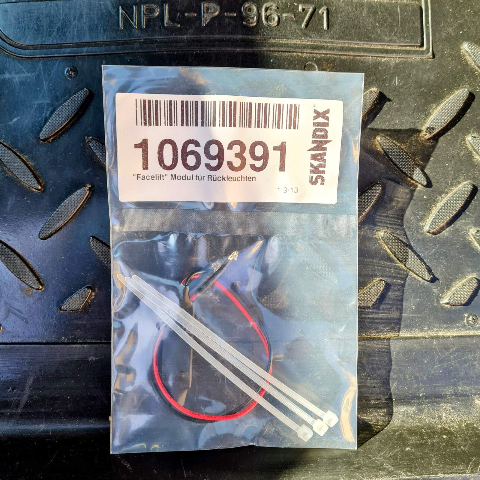

[bild=3]Da die Rückleuchten - bis auf Blinker und Rückfahrscheinwerfer - komplett LED sind, können wir nicht einfach mal ein Kabel legen. Müssen wir auch gar nicht, weil findige Tüftler ein Modul entwickelt haben, was als "Piggyback-" bzw. "Zwischenstecklösung" eingebaut wird. Und das machen wir jetzt! Wenn wir nur ein Kabel ziehen würden, dann gingen die Leuchten nicht mehr korrekt...
Vorweg: dieses Modul ist in vielen Shops verfügbar. Kosten liegen um die 25 bis 30 EUR. Ich habe es von meinem Volvo Ersatzteilehändler des Vertrauens besorgt. Der Einbau ist recht simpel, wir müssen ja auch nur 2 Kabel anschließen. Dazu nehmen wir die Kunststoffverkleidung an der Decke im Kofferraum ab. Dazu benötigt man nur minimal Werkzeug. Ein Schlitzschraubendreher, eine 8 mm Nuss mit Ratsche und ein Falzbein (wobei man auch ohne klar kommt). Zusätzlich empfiehlt sich ein kleiner Seitenschneider für die paar Kabelbinder, die wir anbringen müssen.

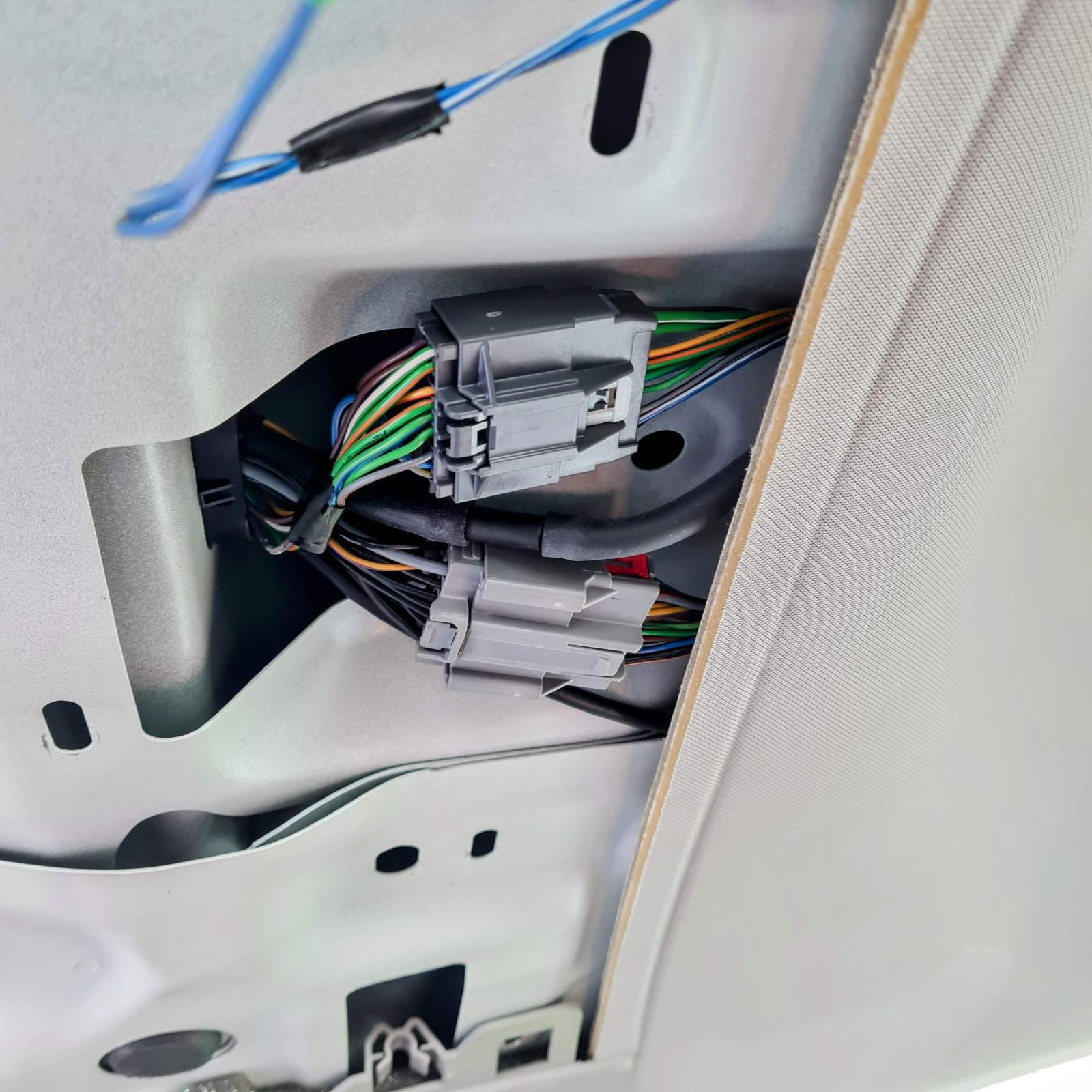

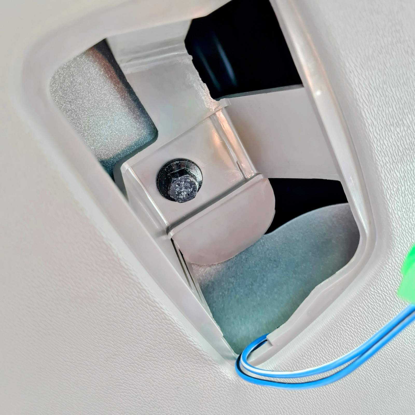

Also, Deckenleuchte rausnehmen (Schlitzschraubendreher) und den Stecker dessen lösen, darunter die 8 mm Schraube rausdrehen. Nachdem das erledigt ist, mit einem Falzbein die Klips unter dem Plastik lösen. Vorsichtig! Plastik kann schnell brüchig und spröde werden. Hier wurde kein "High End Kunststoff" verbaut sondern "High Cost Efficiency Cheapo Plastik". Darunter kommt ein Stecker zum Vorschein. Dieser Stecker steuert die gesamte rückwärtige Beleuchtung. Den Stecker nun aus seiner Halterung entnehmen.

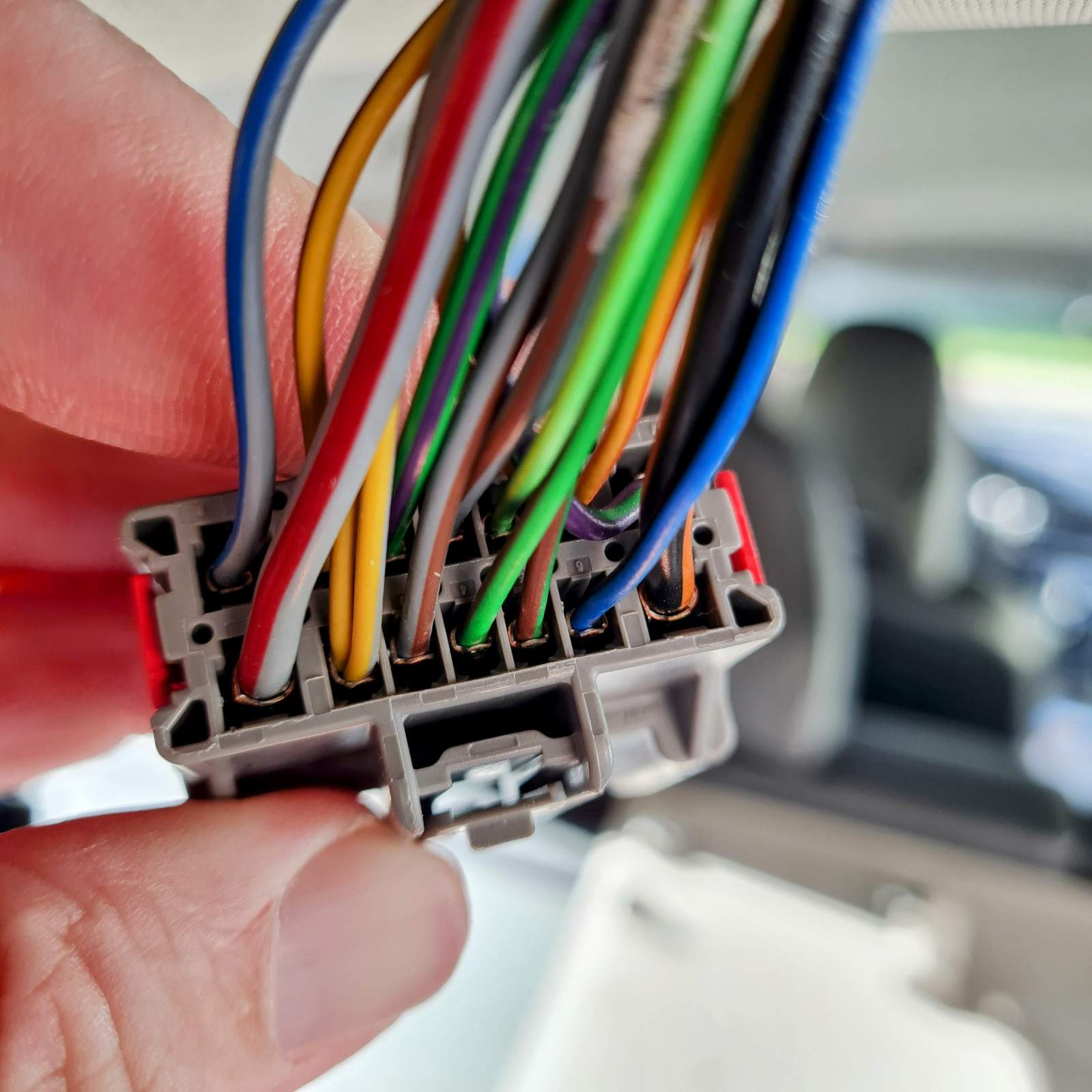

[bild=15]In diesem Stecker müssen 2 Pins gefunden werden: 3 (grau/braun) und 9 (lila/gelb).

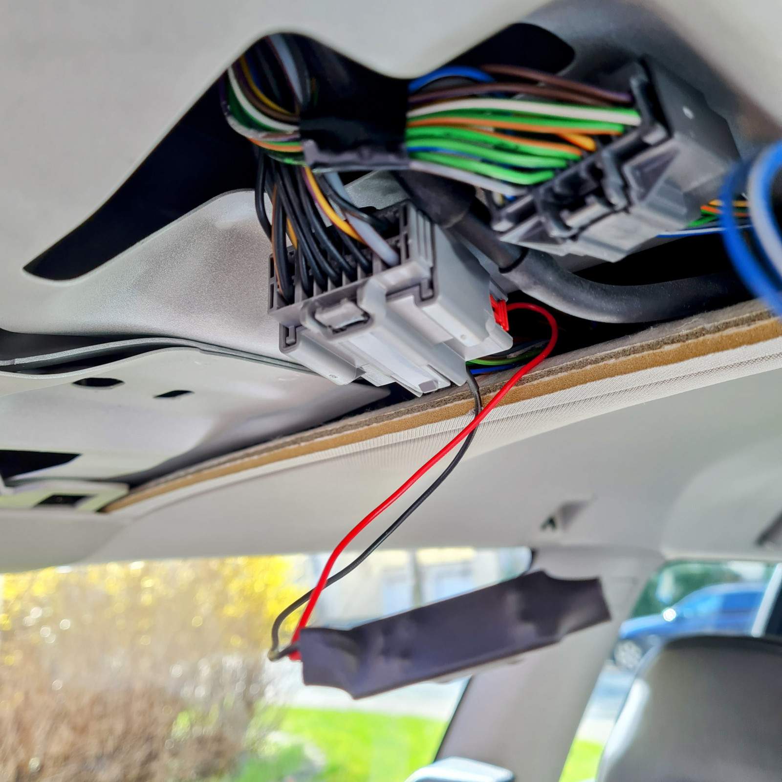

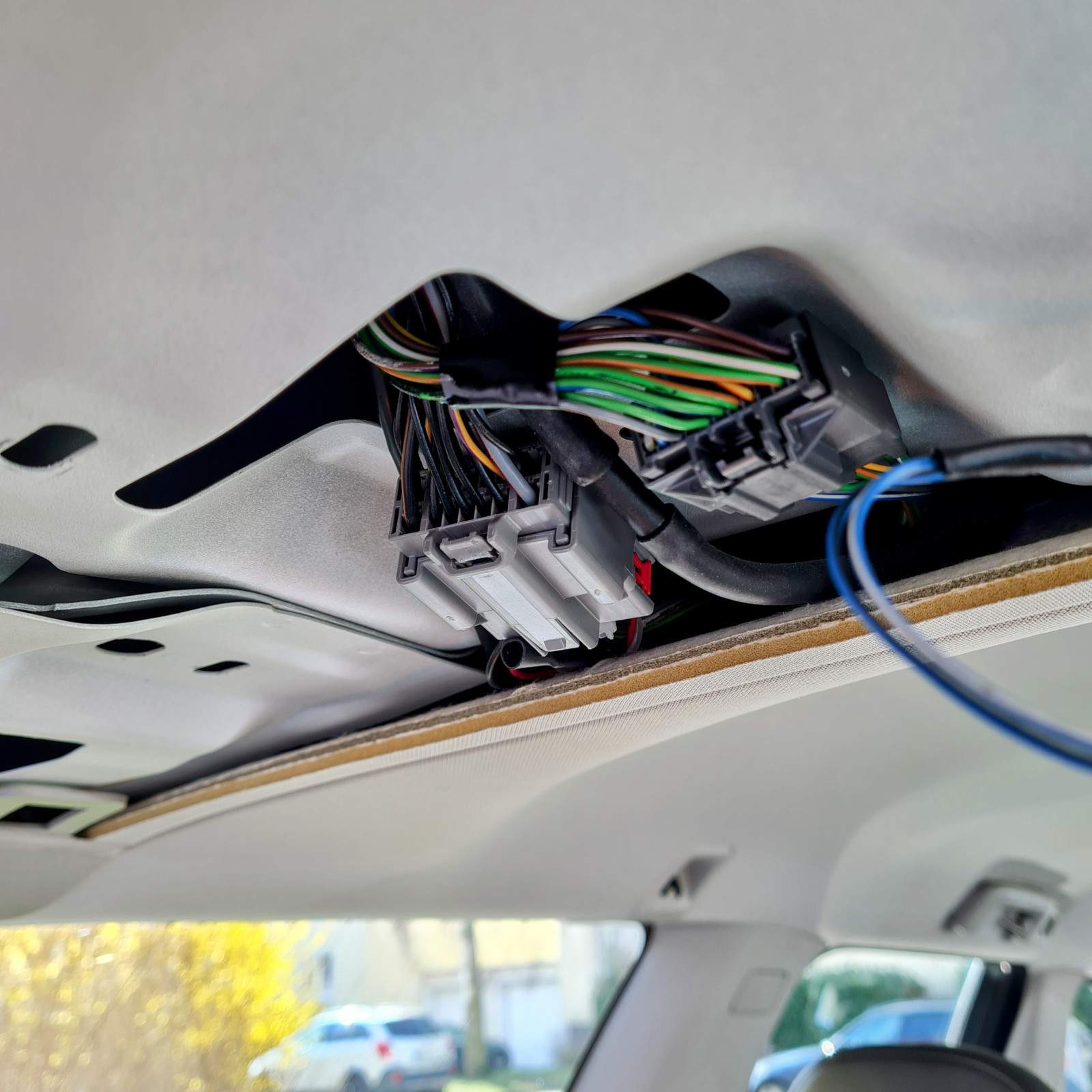

In 3 kommt das schwarze Kabel rein. Es ist so gestaltet, dass man es einfach in die Öffnung des Steckers (weibliche Seite) eingesetzt werden kann und dort verriegelt wird. Das Rote wird nun in 9 ebenfalls reingesteckt. Damit beide Zusatzpins nicht rausrutschen, sind beide mit jeweils einen eigenen Kabelbinder mit dem "Piggyback-Kabel" zu verbinden und zu sichern. Nun noch das kleine Modul mit einem Kabelbinder an dem Kabelstrang noch fixieren und die Montage ist fertig. Nicht vergessen die Kofferraumdichtung wieder über die Verkleidung zu ziehen, da sonst Wassereinbruch droht! 🙂
Alles wird wieder zusammengebaut und die Funktion kann gleich sofort getestet werden! 😁 Super schnell getestet: Licht auf "Standlicht" und es ist vollbracht. Noch kurz testen, dass die Bremsleuchten wieder schön funktionieren und: passt! Sehr gut 🙂 Jetzt sieht Öwes im Dunkeln etwas jünger aus und mehr nach Volvo 😁
