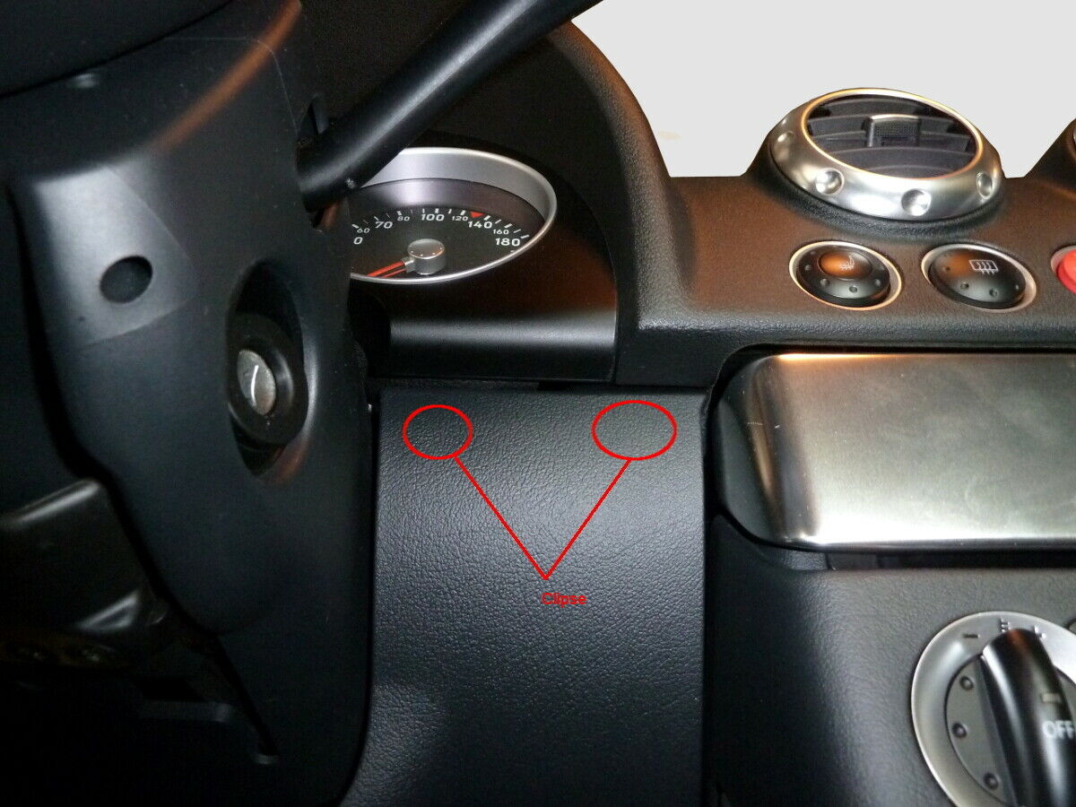

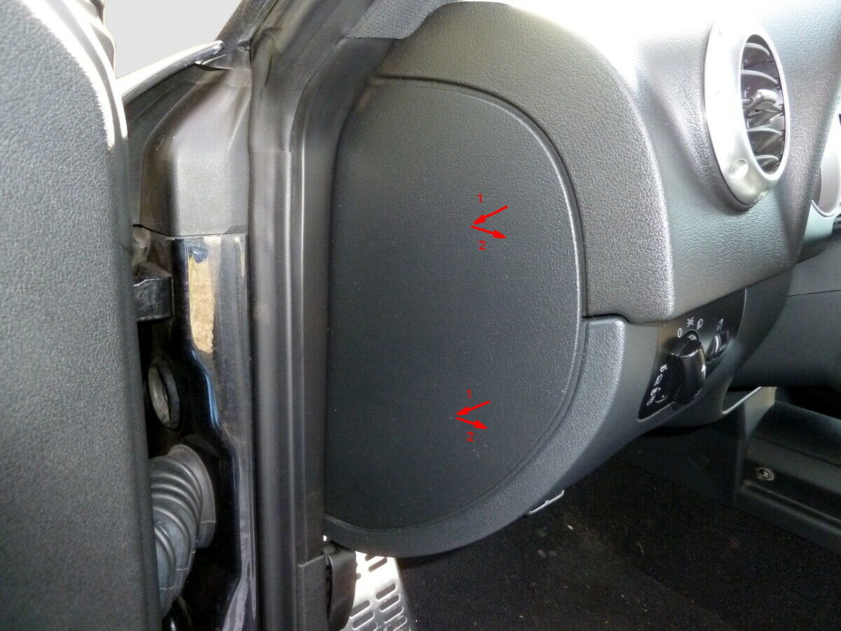

  • Die Abdeckung links seitlich am Armaturenbrett ausbauen.
  • Die Abdeckung ist geclipst. Dazu die Abdeckung erst hinten etwas nach außen zur Tür ziehen, bis die Clipse freikommen, dann die Abdeckung nach hinten ziehen, bis die Nasen frei werden und herausnehmen.

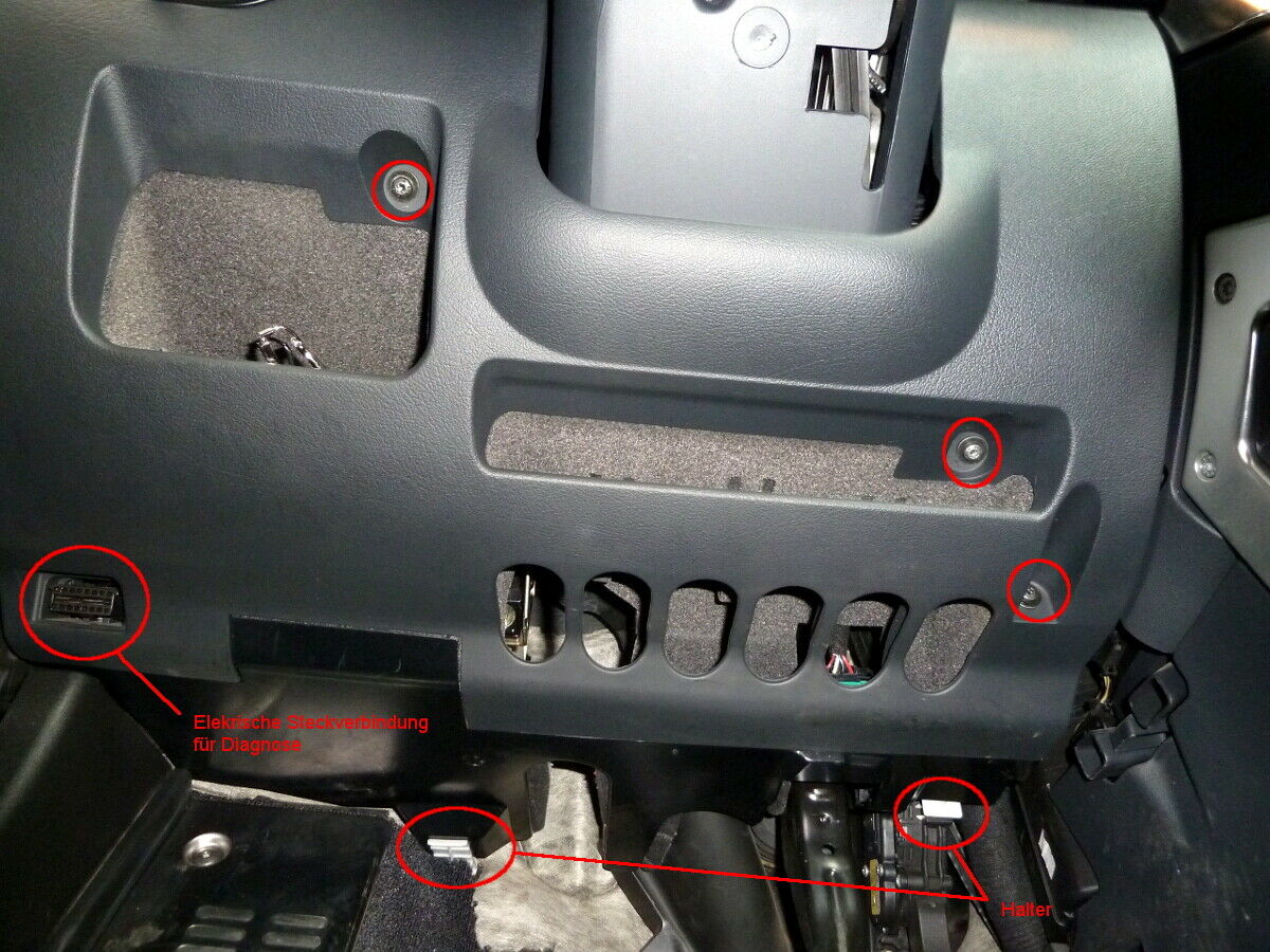

[bild=2][bild=3]

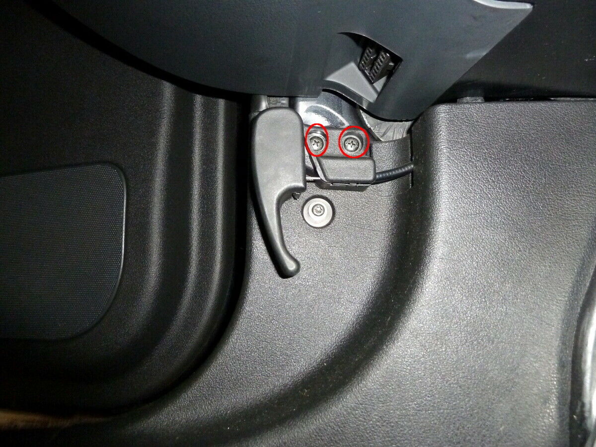

  • Entriegelungsgriff Motorhaube abschrauben. Dazu die zwei Schrauben herausschrauben. Mit etwas Geschick kann man jedoch das Ablagefach aus- und einbauen, ohne den Entriegelungsgriff zu demontieren.

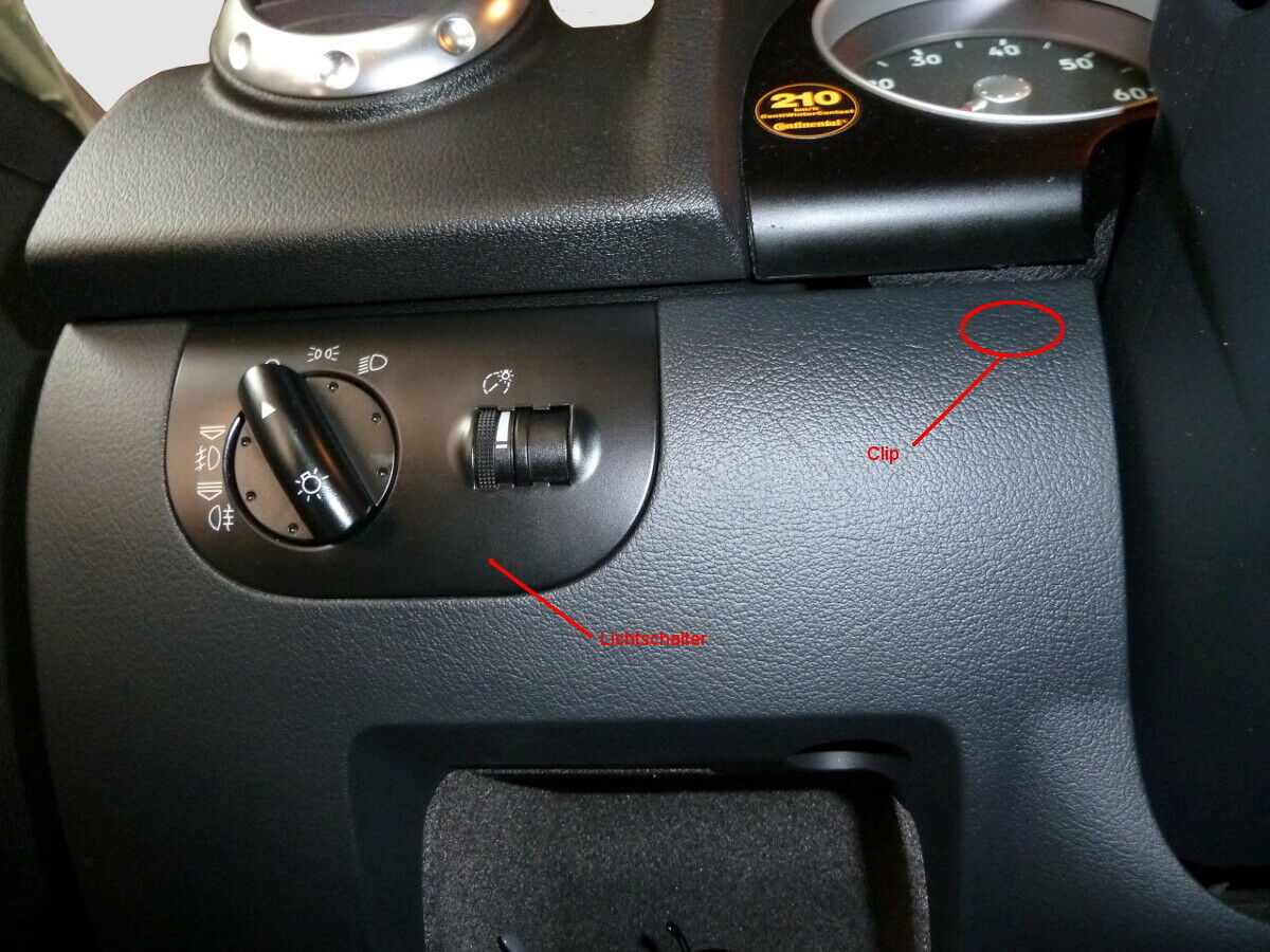

  • Drei Schrauben auf der Unterseite des Ablagefachs herausschrauben.

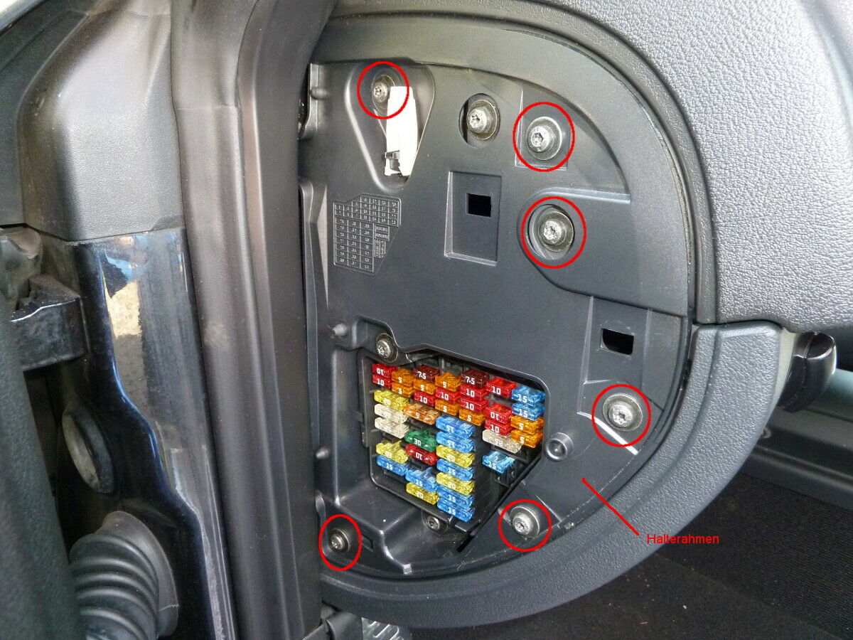

  • Sechs Schrauben links im Halterahmen am Armaturenbrett herausschrauben.

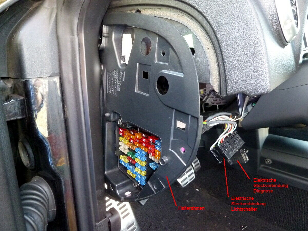

[bild=4][bild=5][bild=6]
  • Den Halterahmen am Armaturenbrett etwas nach außen Richtung Tür herausziehen.
  • Das Ablagefach aus den drei Clipsen oben und unten aus den beiden Haltern nach hinten herausziehen.
  • Auf der Rückseite des Ablagefachs die elektrische Steckverbindung zum Lichtschalter entriegeln (zwei Riegel) und abziehen.
  • Auf der Rückseite des Ablagefachs drei Entriegelungen am Diagnosestecker betätigen und den Diagnosestecker herausnehmen.
  • Ablagefach herausnehmen.
[bild=7][bild=8][bild=9]

  • Die Abdeckung rechts seitlich am Armaturenbrett ausbauen.
[bild=1][bild=2]
  • Elektische Steckverbindung Schalter Beleuchtung Handschuhkasten vom Schalter abziehen.
  • Eine Schraube links unten am Handschuhkasten herausschrauben.
  • Die Schrauben seitlich im Halterahmen am Armaturenbrett herausschrauben.
