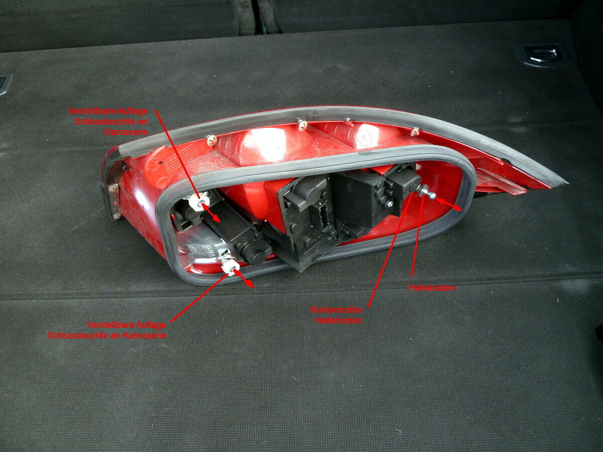

Position der Schlussleuchte nach vorne oder hinten zur Karosserie einstellen:
  • Schlussleuchte ausbauen (Siehe separaten Beitrag).
  • Es sind drei Einstellelemente auf der Rückseite der Schlussleuchte vorhanden.
  • Diese passend einstellen und den Sitz der Schlussleuchte durch provosorischen Einbau überprüfen.
  • Schlussleuchte einbauen.

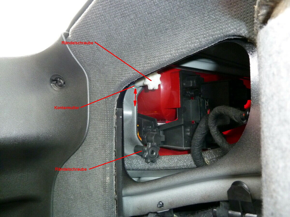

Position der Schlussleuchte nach oben oder unten zur Karosserie einstellen:
  • Klappe in der Seitenverkleidung im Kofferaum öffnen.
  • Beide Rändelschrauben um ca. 1 Umdrehung lösen.
  • Kontermutter am Befestigungspunkt der oberen Rändelschraube lösen und die Schlussleuchte verschieben.
  • Kontermutter festziehen (10 Nm).
  • Rändelschrauben handfest anziehen (3,5 Nm).

- die kleine seitliche Abdeckung im Kofferraum öffnen,
- den Stromstecker abziehen,
- und die beiden Rändelschrauben lösen,
- den Leuchtenträger hinten seitlich fassen und herausziehen.
Tja....klingt soooo einfach. Ist es aber bei mir nicht. Die beiden Rändelschrauben lassen sich NICHT lösen / drehen. Sie sind beide wie festgenietet, und man kann sie weder mit den Fingern noch mit der Zange bewegen.

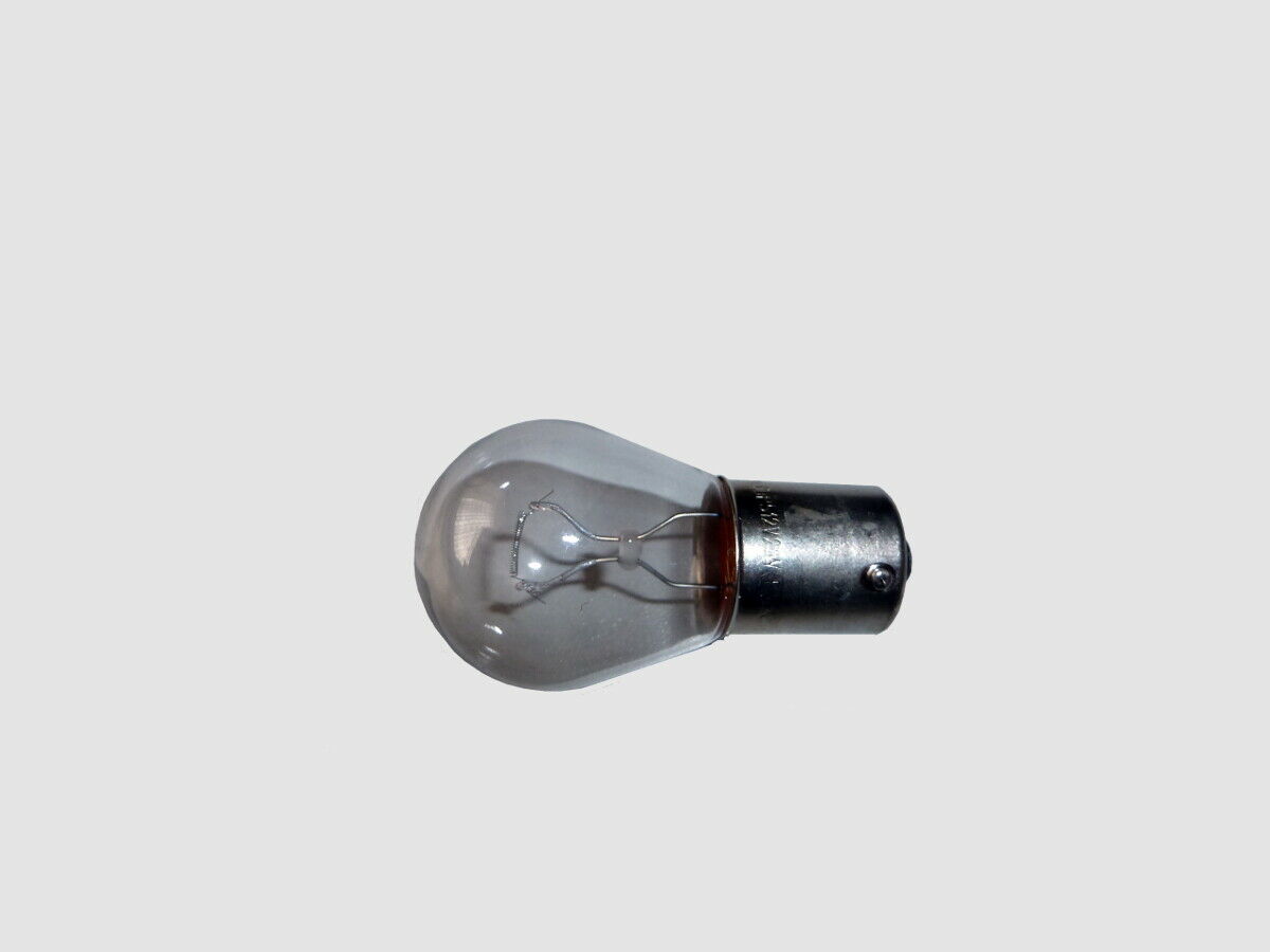

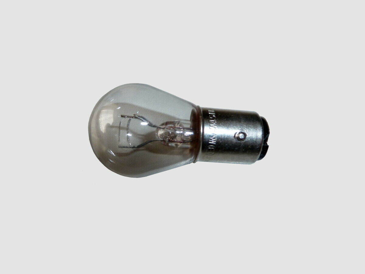

Leuchtmittel Spezifikation:
d92793e2-e50f-48f6-96a4-b2608b6af58f
[bild=10][bild=11]
Übersicht:
  • Beide Schlussleuchten sind im Prinzip spiegelbildlich gleich. Der Unterschied besteht nur darin, das links die Nebelschlussleuchte und rechts das Rückfahrlicht verbaut ist.
Schlussleuchte ausbauen:
  • Licht ausschalten.
  • Zündung ausschalten, Schlüssel abziehen.
  • Im Kofferaum die Klappe in der Seitenverkleidung auf der passenden Seite öffnen. Falls Die Klappe nicht aufgehen will, kann man mit einem Spachel oder einem breiten Schraubendreher etwas nachhelfen.
  • Elektrische Steckverbindung trennen durch einfaches Abziehen. Wenn der Stecker festsitzt, wackelt man ein wenig daran beim Ziehen oder hebt die Verriegelungslaschen mit einem Schraubendreher vorsichtig etwas hoch beim Ziehen.
  • Man kann die Verbindung auch trennen, wenn man die Rückleuchte aus der Karosserie herausnimmt. Allerdings lässt sich die Rückleuchte mit einer Hand nur schlecht festhalten.
  • Die beiden Rändelschrauben herausdrehen. Sollte eine Schraube festsitzen: Der Kopf der Rändelschraube hat einen Innensechskant. Vorsicht, die Schlussleuchte kann sich unter Umständen schon lösen und herunterfallen!
  • Schlussleuchte aus der Karosserie etwas nach außen zur Seite herausschwenken und dann vorsichtig nach hinten ziehen, damit sich der Haltebolzen aushängt.
  • Schlussleuchte auf ein sauberes Tuch ablegen. Die Sichtseite kann leicht verkratzen.
Schlussleuchte einbauen:
  • Einbaubreich und insbesondere die Dichtungen und Anlageflächen der Dichtungen reinigen.
  • Einbau in umgekehrter Reihenfolge. Darauf achten, das die Dichtung zur Karosserie vollständig anliegt und der Haltebolzen richtig in seinen Clip einrastet.
  • Rändelschrauben nur von Hand anziehen (3,5 Nm). Die weiße Rändelschraube gehört nach oben.

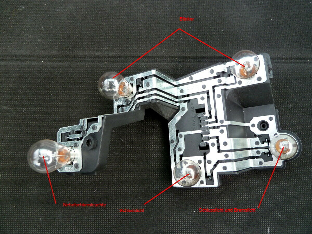

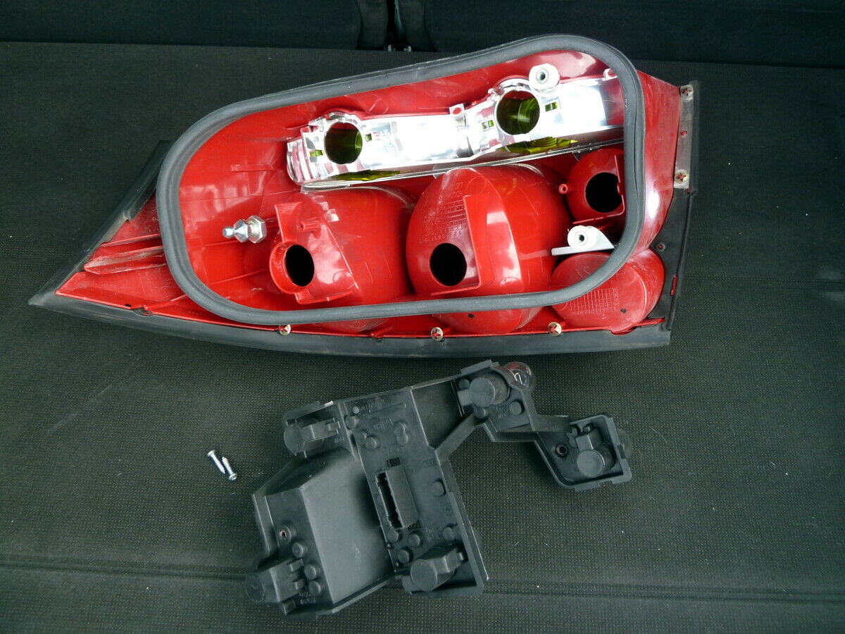

Leuchtmittel wechseln:
  • Schlussleuchte ausbauen.
  • Lampenträger auf der Gehäuserückseite ausbauen, dazu die zwei Schrauben herauschrauben.
  • Leuchtmittel aus der Fassung herausdrehen.
  • Einbau erfolgt in umgekehrter Reihenfolge.

Verwendung
Typ
Sockel
Bemerkung
Blinker
Glühlampe P21W 12V
BA15s
Schlusslicht / Bremslicht
Zweifadenglühlampe P21/5W 12V
BAY15d
Nebelschlussleuchte
Glühlampe P21W 12V
BA15s
Rückfahrlicht
Glühlampe P21W 12V
BA15s
