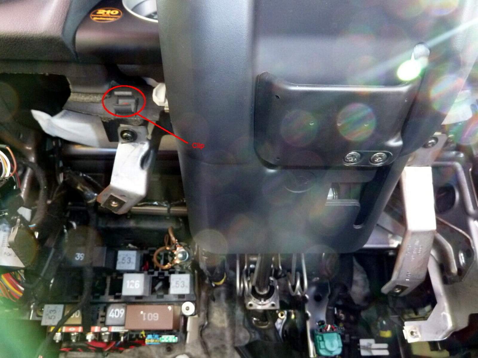

  • Entriegelungsgriff Motorhaube abschrauben. Dazu die zwei Schrauben herausschrauben. Mit etwas Geschick kann man jedoch das Ablagefach aus- und einbauen, ohne den Entriegelungsgriff zu demontieren.
  • Drei Schrauben auf der Unterseite des Ablagefachs herausschrauben.
  • Sechs Schrauben links im Halterahmen am Armaturenbrett herausschrauben.
Ablagefach #2Ablagefach #2Ablagefach #3Ablagefach #3Ablagefach #4Ablagefach #4
  • Den Halterahmen am Armaturenbrett etwas nach außen Richtung Tür herausziehen.
  • Das Ablagefach aus den drei Clipsen oben und unten aus den beiden Haltern nach hinten herausziehen.
  • Auf der Rückseite des Ablagefachs die elektrische Steckverbindung zum Lichtschalter entriegeln (zwei Riegel) und abziehen.
  • Auf der Rückseite des Ablagefachs drei Entriegelungen am Diagnosestecker betätigen und den Diagnosestecker herausnehmen.
  • Ablagefach herausnehmen.
