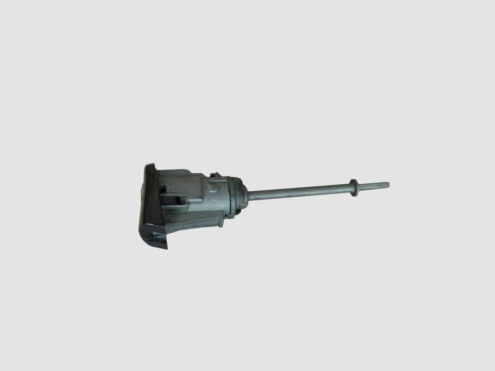

Übersicht:
  • Die Schliesszylindergehäuse Fahrerseite und Beifahrerseite sind nicht gleich.
  • Das Schliesszylindergehäuse der Beifahrerseite entfiel ab Produktionsmonat 11/2003.
  • Einbauort: Am Türgriff aussen. 😉
Ausbau:
  • Licht ausschalten.
  • Zündung ausschalten, Schlüssel abziehen.
  • Tür öffnen.

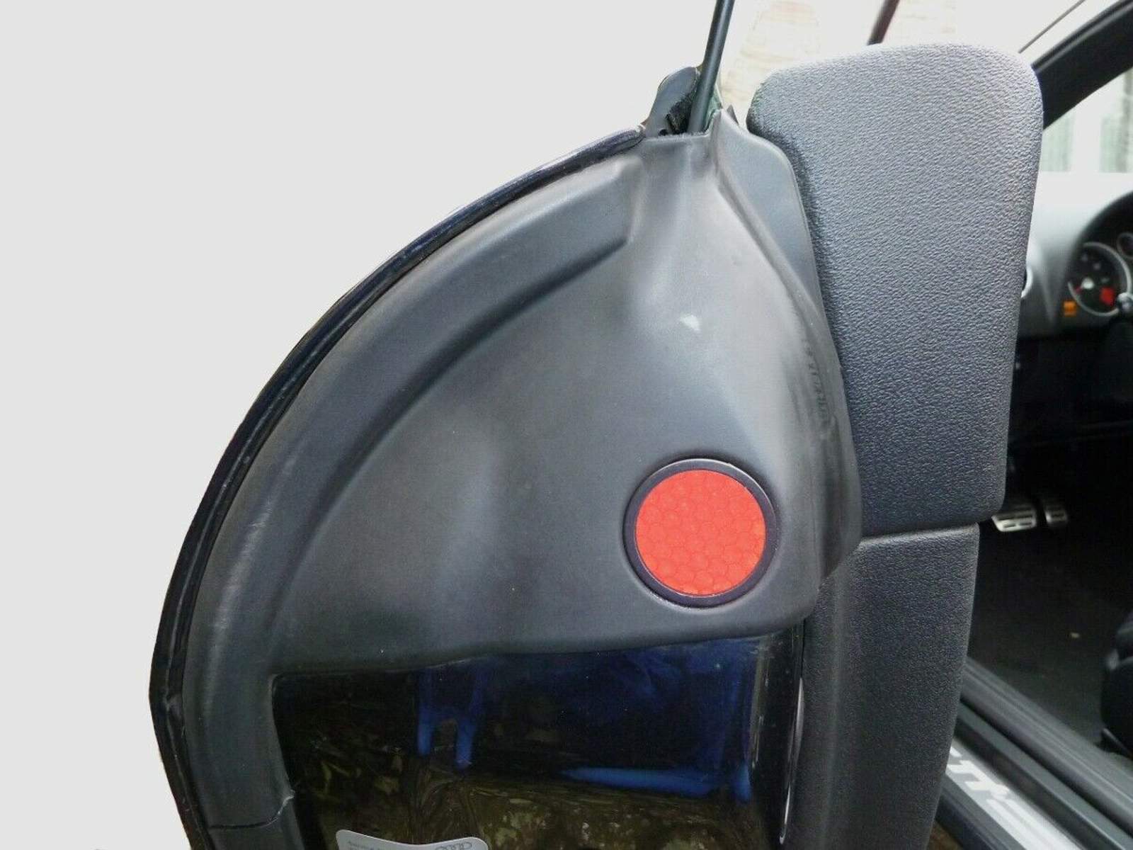

  • Die hintere Gummiabdeckung oben an der Tür lösen.
  • Die hintere Gummiabdeckung oben an der Innenverkleidung ist mit Gummidruckknöpfen sowohl in die Innenverkleidung / Dichtungen als auch in Bohrungen im Türblech eingeknöpft. Nur die fünf Druckknöpfe aus dem Türblech herausziehen, nicht die aus der Innenverkleidung. Dabei Gummiverkleidung nicht aus der oberen Dichtung ausknöpfen.
  • Türgriff aussen ziehen und festhalten.

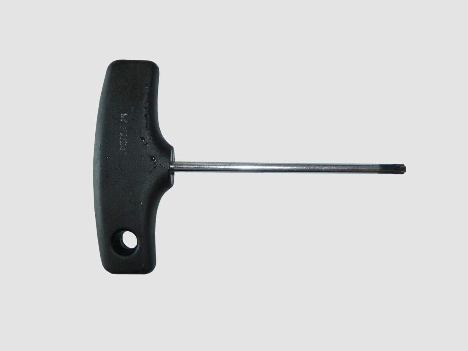

  • Mit einem passenden Torx-Steckschlüssel die Halteschraube des Schließzylindergehäuses einige Umdrehungen lösen. Es gibt da einen Widerstand / Anschlag, wenn man weit genug gedreht hat. Halteschraube nicht ganz herausdrehen, sie fällt sonst in die Tür.
  • Schliesszylindergehäuse aus der Tür herausziehen. Das Schließzylindergehäuse dabei nicht verkanten oder schief aus der Tür ziehen. Man kann einen Schlüssel ins Schloss stecken damit man das Schließzylindergehäuse besser handhaben kann.
[bild=1][bild=2]
[bild=3][bild=5]

  • Gummiabdeckungen wieder an der Tür anbringen. Die Druckknöpfe lassen sich leicht in die Bohrungen eindrücken, wenn man sie mit etwas Vaseline oder Kunstoffpflegemittel einschmiert.

  • Torx-Schraubendreher

Danke. Hast Du den technischen Grund erkannt, weshalb man vorm Lösen und Festschrauben der Torx-Halteschraube den Türgriff ziehen muss?
EDIT: Habe ein Bild gefunden. Wahrscheinlich nur damit der Ring, der durch die Schraube gedreht wird, einen Anschlag findet.
