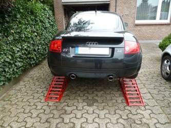

Hallo Leser 🙂,
mittlerweile habe ich den Audi TT schon fast 7 Jahre und habe rund 189 tkm mit ihm zurückgelegt. Bisher hat er mich immer ohne größere Probleme ans Ziel gebracht.
Liegengeblieben bin ich mit dem TT noch nie, wobei ich zugegebenermaßen schon ein paar Mal Glück hatte. 😁
Im Frühjahr hatte ich beschlossen, das Fahrwerk meines TT weitgehend zu überholen für die nächsten 190 tkm 😎.
Außerdem hatte ich ein Jahr zuvor schon ein Gewindefahrwerk von Bilstein und verstellbare Querlenker von KW gekauft, aber dann aus unerfindlichen Gründen den Einbau immer vor mir her geschoben.
Glücklicherweise musste der TT im August zur Hauptuntersuchung und auch die große Inspektion war fällig.
Grund genug, nach einer Inspektion des Fahrzeugzustands die nötigen Ersatzteile zu kaufen und die Teile, die für eine große Inspektion benötigt werden.
Den Startschuß gab dann letztlich ein Federbruch vorne rechts. Glücklicherweise brach die Feder so, das keine Teile herausgefallen sind, nichts blockiert oder beschädigt wurde und der Federweg quasi erhalten blieb.
Übersicht:
  • Die erforderlichen Arbeiten habe ich weitgehend selbst durchgeführt.
  • Beim Audi-Händler habe ich lediglich die Gummilager in den bereits ausgebauten Aufhängungsteilen wechseln lassen, was ohne spezielle Ausrüstung nicht machbar ist. Der Audi-Händler hat auch die obligatorische Vermessung des Fahrwerks nach dem Zusammenbau vorgenommen.
  • Dank der Eigenleistung habe ich nun meinen TT intensiv von unten kennengelernt, also die Stellen, wo Wachs und Politur nicht hinkommen, nie die Sonne scheint und wirklich jedes Bauteil schmutzig ist. Zur Ausführung der Arbeiten ist es nicht notwendig, Masochist zu sein, aber es erleichtert die Angelegenheit ungemein. 😛 Beim 3.2er stand anscheinend im Lastenheft der Konstrukteure, das Eng Spaß macht und zum Ausbau eines Bauteils immer mindestens zwei andere Teile mit ausgebaut werden müssen. 😉
[bild=1][bild=2][bild=3]

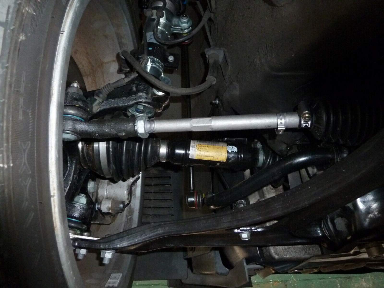

Maßnahmen Vorderachse:
  • Neue Federbeine, also Stoßdämpfer und Federn. Verbaut wurde ein Gewindefahrwerk.
  • Neue Domlagergummis, Axialrillenkugellager und Achsgelenke.
  • Neue Gummilager in den Querlenkern. Zum Ausbau der Querlenker muss beim 3,2er übrigens der komplette Aggregateträger der Vorderachse ausgebaut werden. 🙁
  • Neue Spurstangen und Faltenbälge.
  • Nach Prüfung des Zustands beider Gelenkwellen habe dann auch neue Gelenkwellen beschafft.
  • Neue Koppelstangen, neue Stabilisatorlager.
  • Korrosionsschäden beseitigt.
  • Spurverbreiterung von 15 mm auf 10 mm pro Rad reduziert.

@brainstormer
Die hinteren Gelenkwellen waren zwar verrostet, da sind nur die Bälge und die Fettfüllungen neu.
Die Wellen habe ich entrostet und neu konserviert.
Getauscht habe ich die Gelenkwellen vorne.
Andererseits, wenn man schon alles rausreißt... 😁

Ist aber auf nur 30mm tiefer als Serie.
