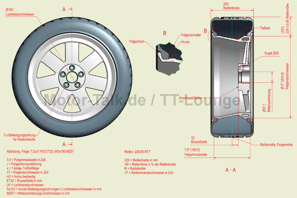

Übersicht:
  • Die Verbindung Felge - Radnabe ist mehr oder weniger standardisiert.
  • Für den TT mit gelten die Angaben gemäß Tabelle.
935bf5cd-d9f3-4833-9750-2c522bcab932
69ff1f6e-6e9c-4799-ab87-73f7dcb03578
6ffaead9-ca54-4eaa-bce3-619c01bfb53c
5d59abfd-f0ba-4fed-aeb8-aa12be44273f
  • Einige Felgendesigns fehlen

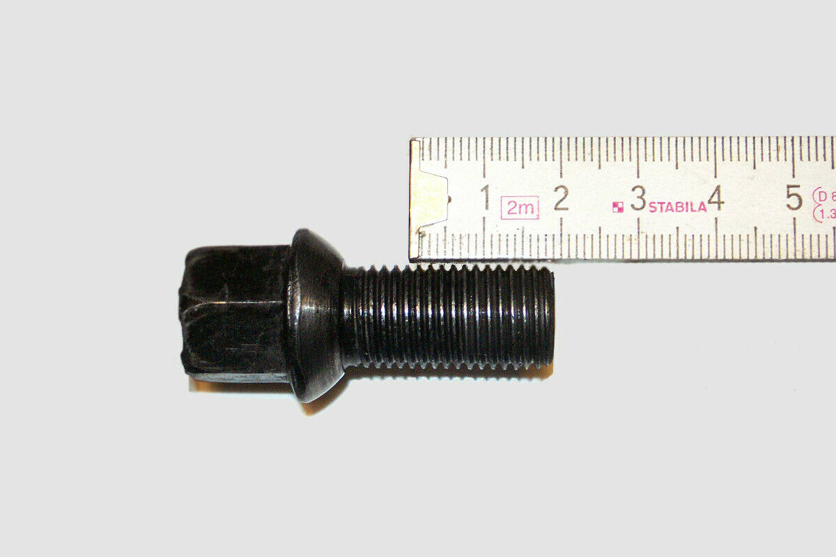

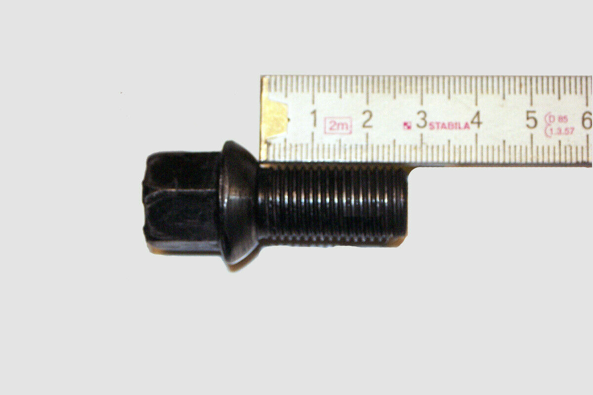

Hinweise:
  • Dieser Beitrag dient nur der Information und ist keine Arbeitsanleitung für Laien.
  • Unsachgemäßes Arbeiten kann Verletzungen oder Schäden zur Folge haben.
  • Hinweise, Sicherheitshinweise beachten!
  • Radschrauben gibt es mit unterschiedlichen Bundformen. Immer die zur Felge passende Bundform verwenden.
  • Radschrauben gibt es in unterschiedlichen Längen, damit die nötige Einschraublänge hergestellt werden kann.
  • Eine Radschraube darf nicht zu kurz sein, sie muss tief genug in die Gewindebohrung der Radnabe eingeschraubt sein (mindestens 12 mm). Bei zu kurzer Einschraublänge kann das Gewinde ausreißen. Bei der Auswahl der Radschraube daran denken, das sie durch die Durchgangsbohrungen der Bremsscheibe hindurchgesteckt wird und deshalb um die Dicke der Bremsscheibennabe weiter aus der Felge herausstehen muss als die 12 mm!
  • Eine Radschraube darf auch nicht zu lang sein, sonst sitzt sie auf dem Grund der Gewindebohrung in der Radnabe auf. In diesem Fall werden Felge und Bremsscheibe nicht sicher auf die Radnabe aufgeklemmt und gehalten.
  • Niemals Radschrauben mit geringerer Festigkeitsklasse verwenden wie sie serienmäßig verbaut sind.
  • Daran sollte man bei Umbauten an den Rädern (Felgen, Distanzscheiben, Bremsscheiben) denken.
Bitte erst die schon vorhandenen Kommentare LESEN, dann DENKEN, dann ANTWORTEN.
Hosted by TT-Lounge
Merkmal
Beschreibung___
Bemerkung
Radnabe: Anzahl Radschrauben x Lochkreisdurchmesser [mm]
5 x 100
Radnabe: Mittenzentrierungs-Durchmesser [mm]
57,1
Radschraube: Bundform / Durchmesser [mm]
Kugelbund / 26
Radschraube: Gewinde / Festigkeitsklasse
M14x1,5 / 10.9
Radschraube: Gewindelänge [mm] (Serie)
27 bis Kugelbund
Radschraube: Gewindeüberstand über Felgenflansch [mm]
ca. 19
mit Serienfelgen

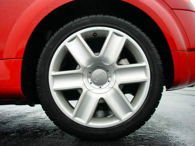

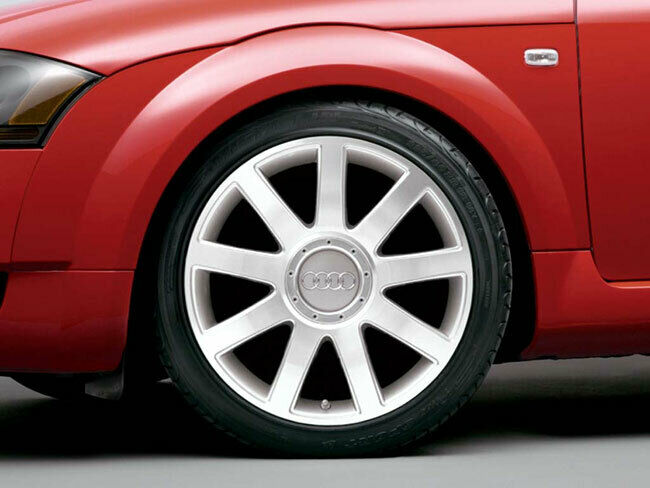

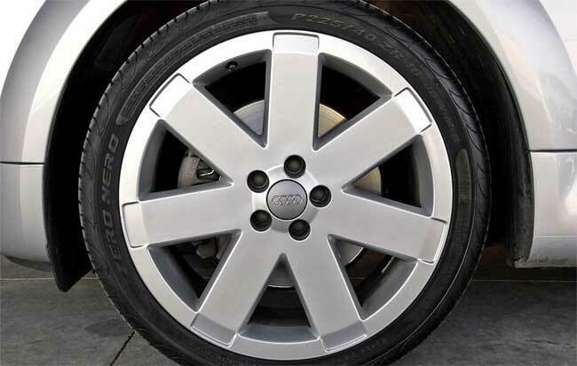

Standard-Räder
Felge
Größe
Benennung
Bereifung
Bemerkung
Stahlfelge
6x16 ET31
205/55
nicht für 3,2er
Stahlfelge
3,5x18
nicht für 3,2er, Nottrad
Alufelge
6x16 ET31
205/55
nicht für 3,2er
[bild=8] Audi TT Felge 7-Arm-Design
Alufelge
7x16 ET31
205/55
nicht für 3,2er

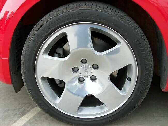

[bild=13] Audi TT Felge 5-Arm-Design
Alufelge
6x17 ET31
205/50
[bild=7] Audi TT Felge 7-Arm Design
Alufelge
7,5x17 ET32
225/45
[bild=3] Audi TT 6-Arm-Flügeldesign
[bild=5] Audi TT 5-Arm-Parabol-Design
[bild=12] Audi TT 6-Arm-Design
Alufelge
7,5x18 ET32
225/40
[bild=4] Audi TT 7-Speichen-Design
Alufelge
8x18 ET33
225/40
[bild=1] Audi TT 9-Speichen Design
Quattro GmbH
[bild=2] Audi TT Kreuzspeichen-Design
Quattro GmbH, 2-teilig
Alufelge
8x18 ET28
235/40
[bild=6] Audi TT 15-Speichen-Design
nur Quattro Sport, vorne oder vorne und hinten verbaut je nach Produktionsdatum
Alufelge
8,5x18 ET25
235/40
nur Quattro Sport, nur hinten verbaut
