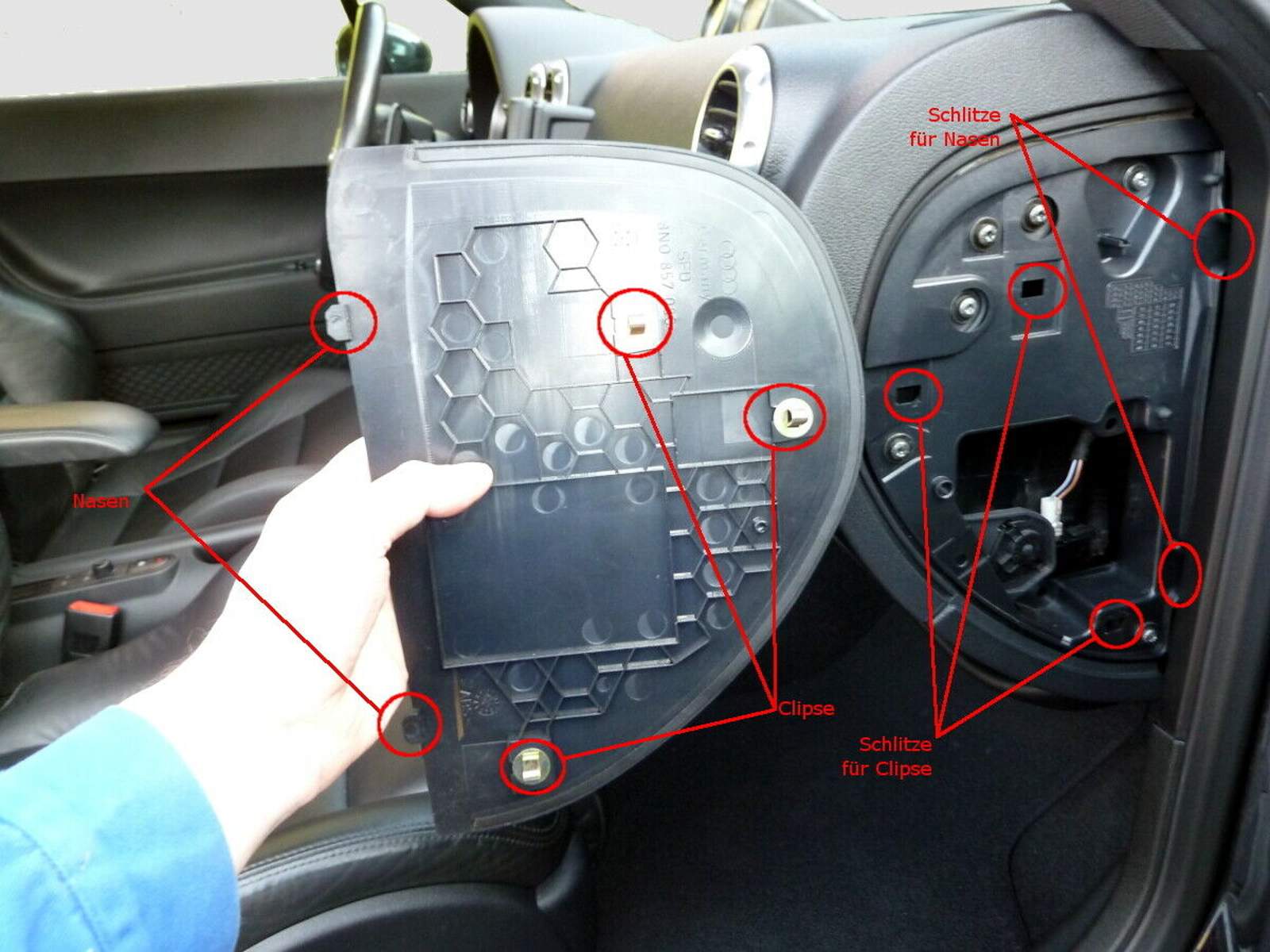

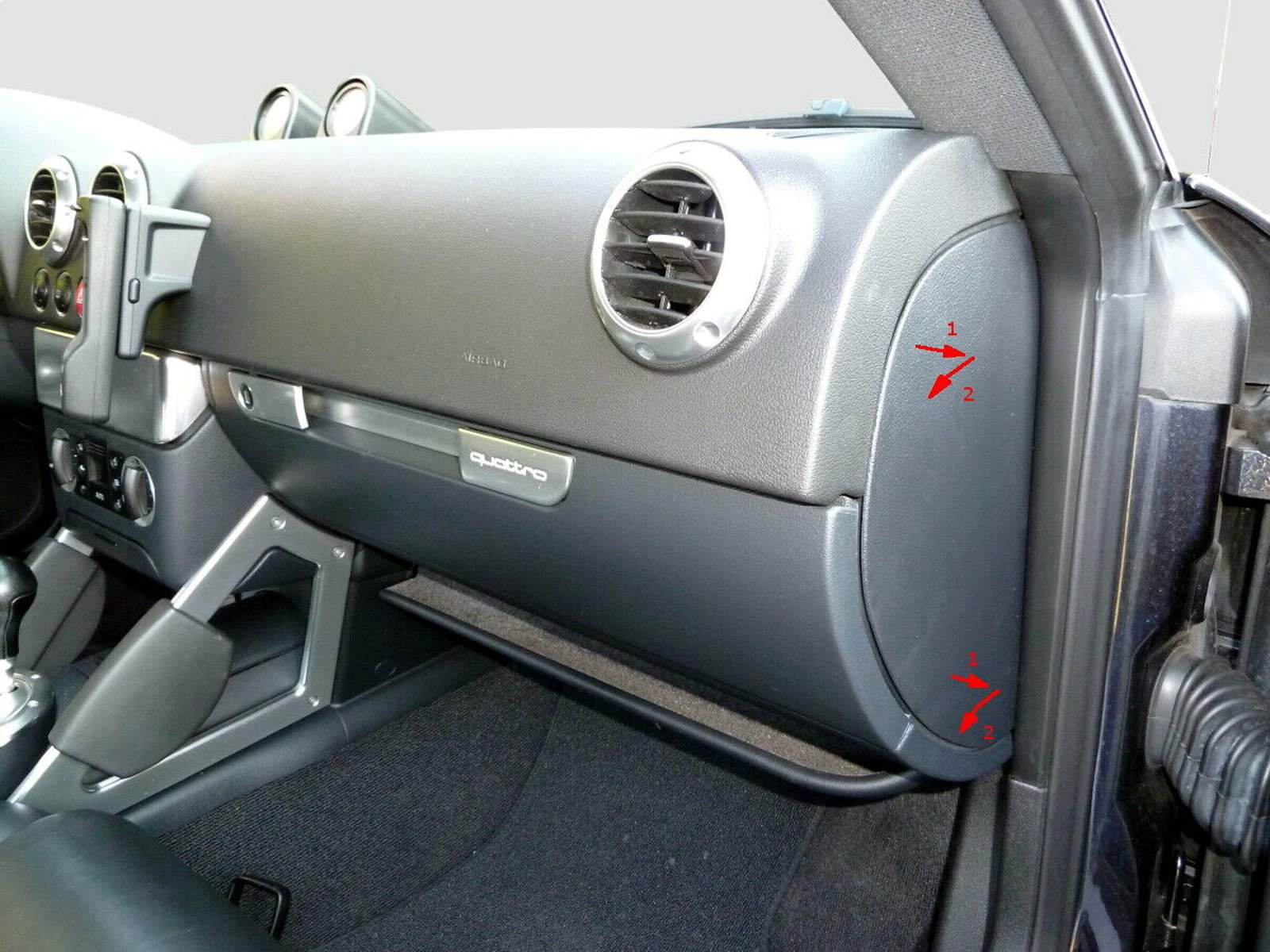

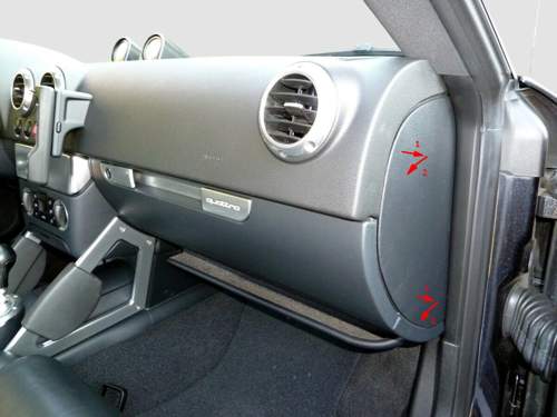

  • Die Abdeckung rechts seitlich am Armaturenbrett ausbauen.
  • Die Abdeckung ist geclipst. Dazu die Abdeckung erst hinten etwas nach außen zur Tür ziehen, bis die Clipse freikommen, dann die Abdeckung nach hinten ziehen, bis die Nasen frei werden und herausnehmen.
Handschuhkasten #1Handschuhkasten #1Abdeckung #1Abdeckung #1

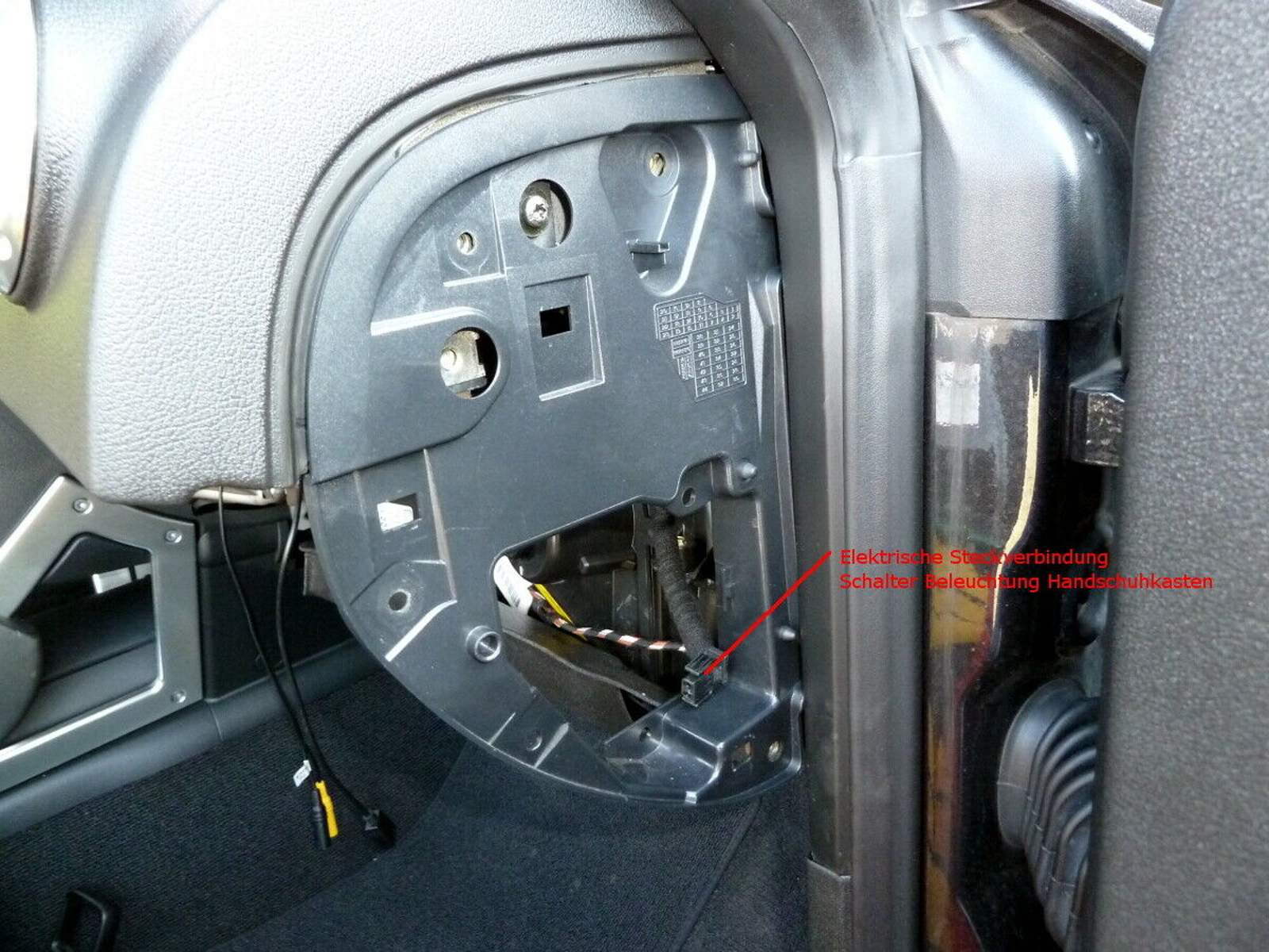

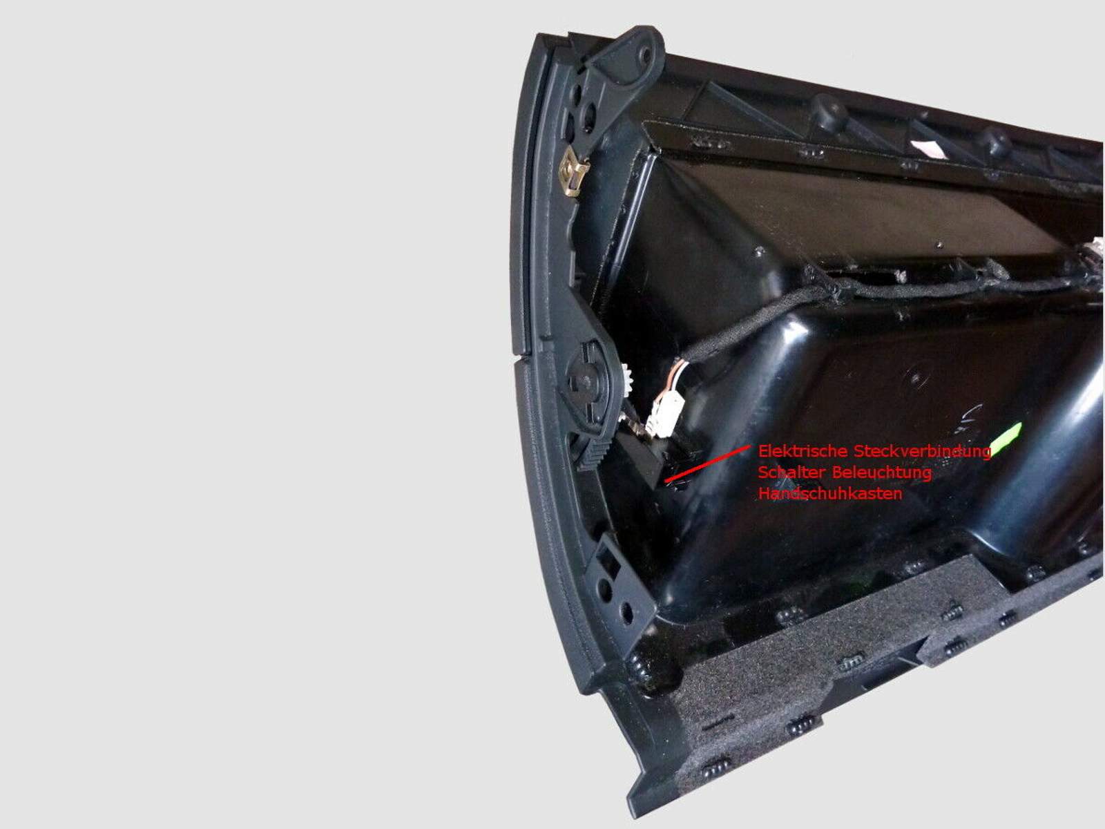

  • Elektische Steckverbindung Schalter Beleuchtung Handschuhkasten vom Schalter abziehen.

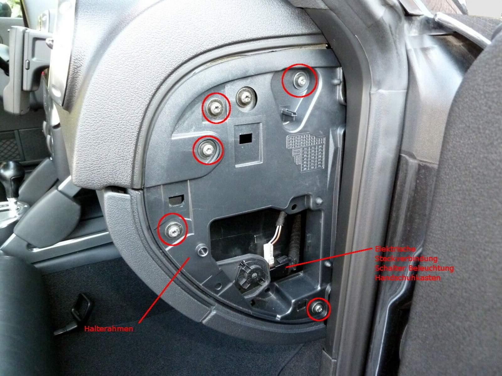

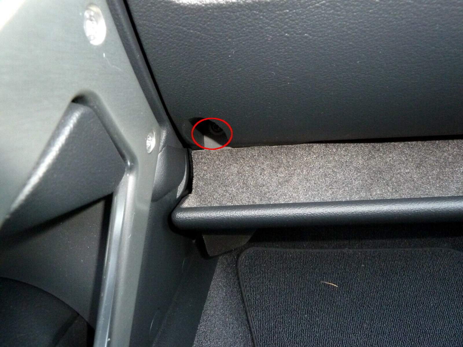

  • Eine Schraube links unten am Handschuhkasten herausschrauben.
  • Die Schrauben seitlich im Halterahmen am Armaturenbrett herausschrauben.
  • Den Halterahmen am Armaturenbrett etwas nach außen Richtung Tür herausziehen.

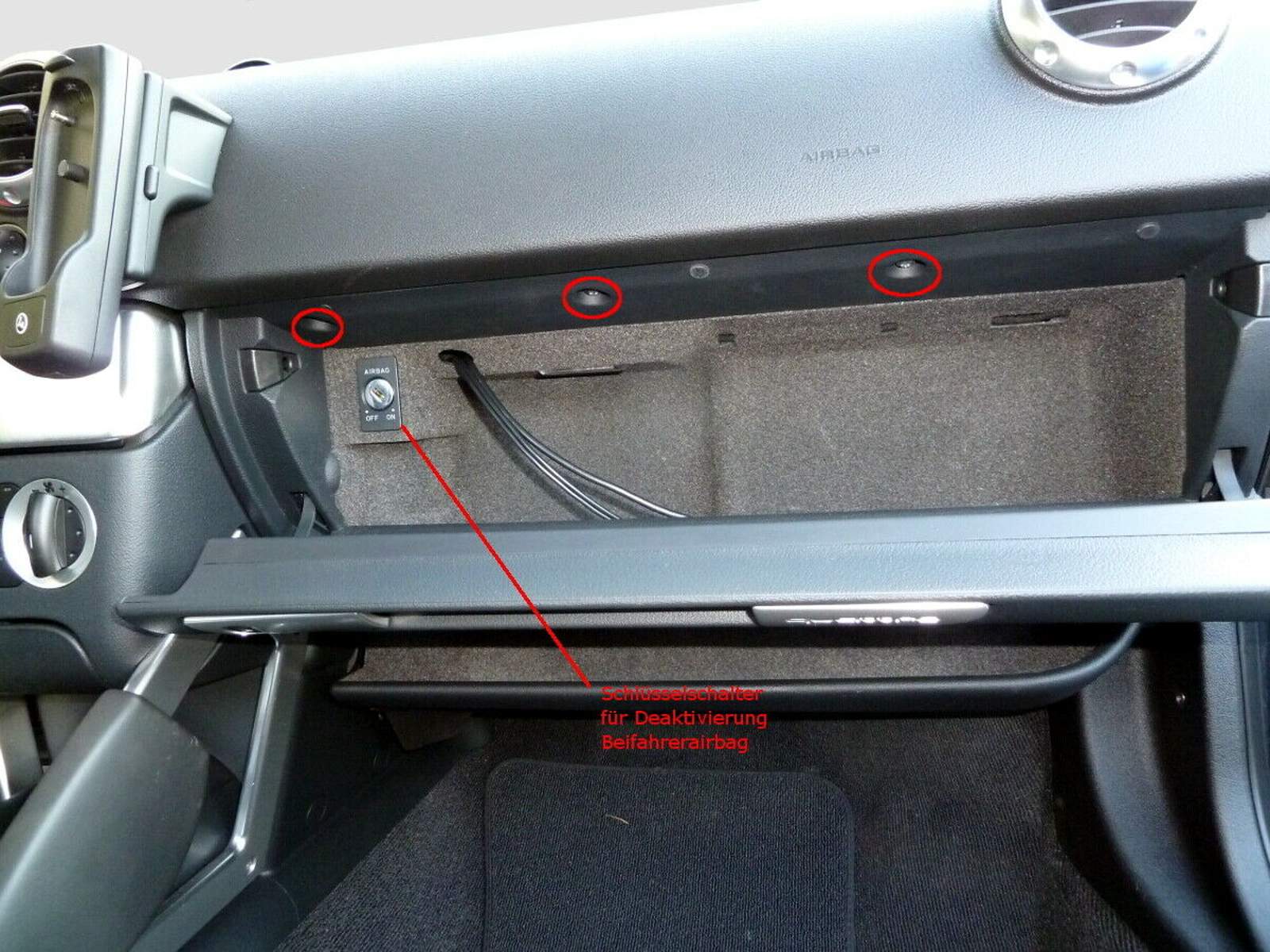

  • Handschuhkasten öffnen und die drei Schrauben oben lösen, aber noch nicht ganz herausschrauben.
Handschuhkasten #2Handschuhkasten #2Handschuhkasten #3Handschuhkasten #3Handschuhkasten #4Handschuhkasten #4

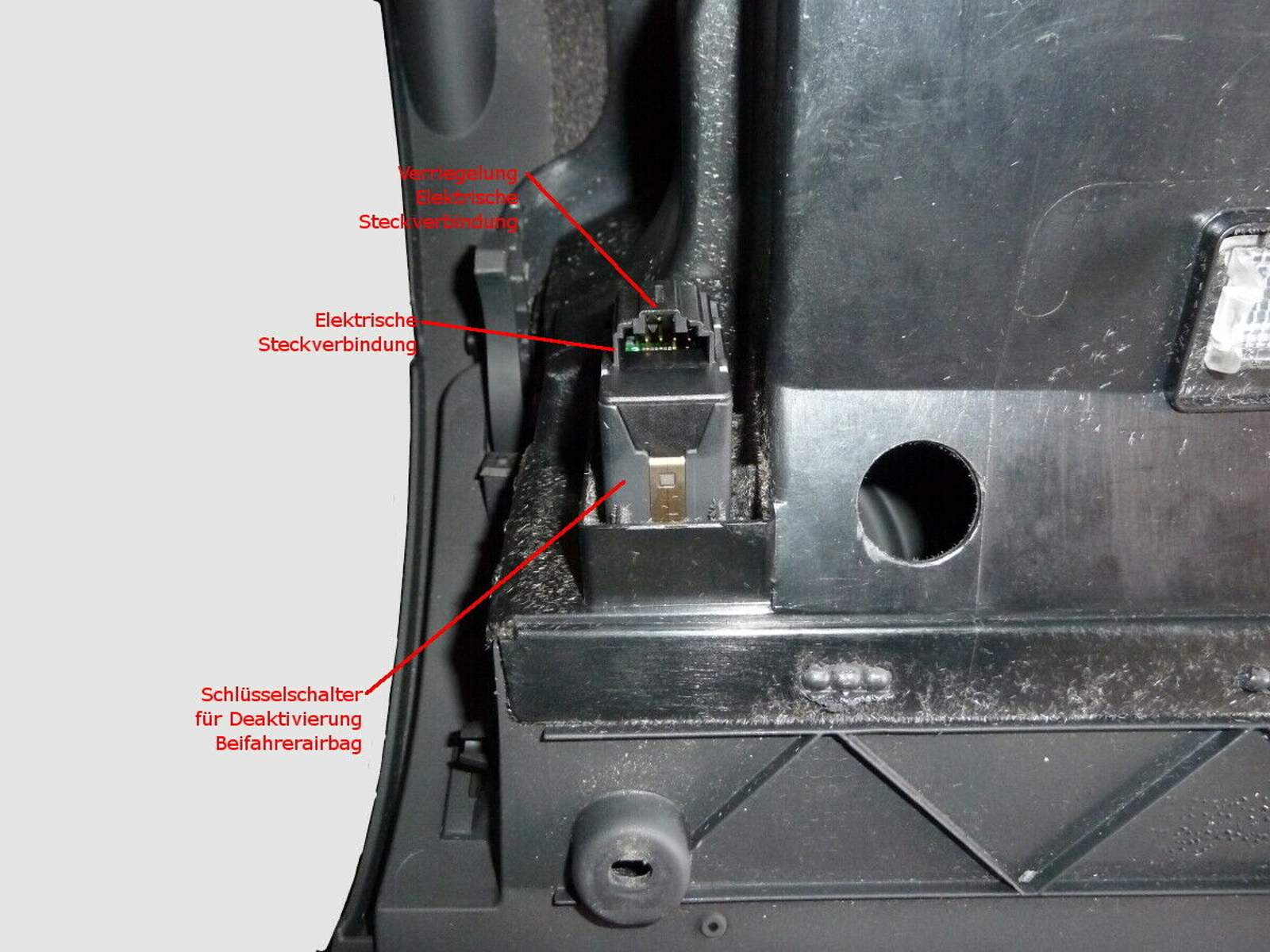

  • Im Handschuhkasten die drei Schrauben herausdrehen. Den Handschuhkasten dabei mit dem Knie unterstützen.

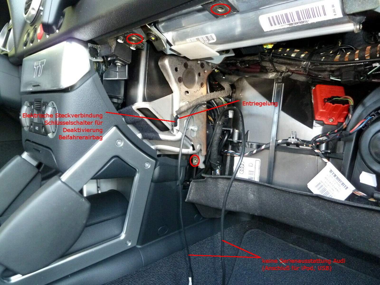

  • Den Handschukasten nach unten ablassen und nach hinten ziehen.

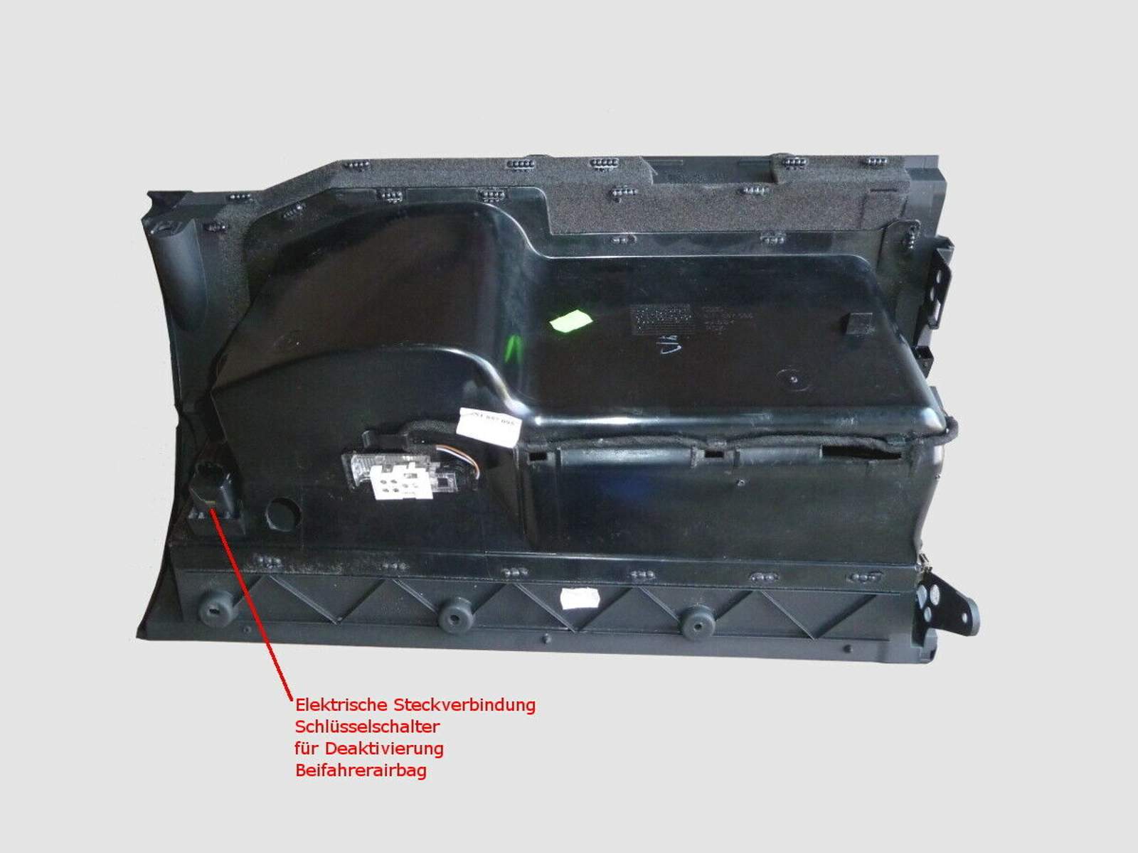

  • Vorsicht, am Schlüsselschalter zur Deaktivierung des Beifahrerairbags befindet sich ein relativ kurzes Kabel.
  • Die elektrische Steckverbindung mit einem Fingerdruck entriegeln und den Stecker nach oben abziehen.
  • Handschuhkasten herausnehmen.

  • Elektrische Steckverbindung zum Schlüsselschalter Deaktivierung Beifahrerairbag aufstecken, bis sie verriegelt.
  • Beim Einbau setzt man den Handschukasten erst innen an der Mittelkonsole an und schraubt die einzelne Schraube links unten ein.

  • Elektrische Steckverbindung am Schalter Beleuchtung Handschuhkasten aufstecken.
