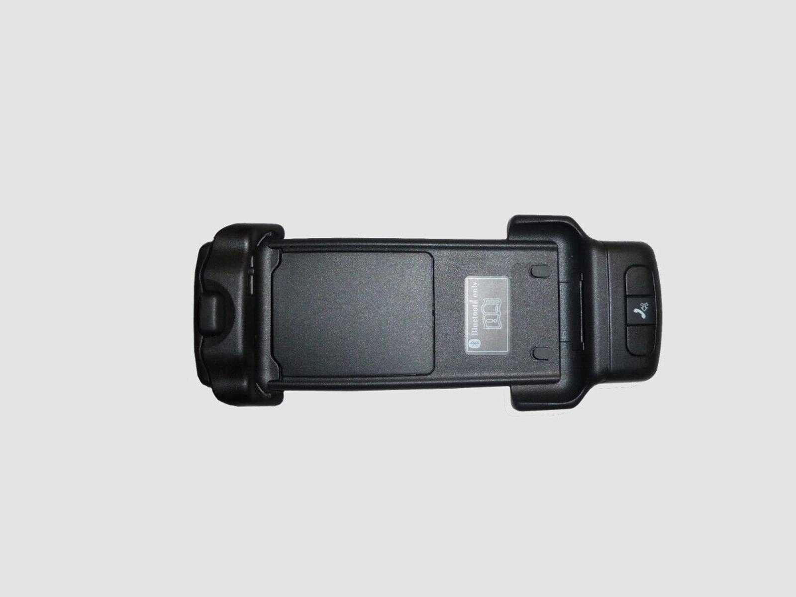

Als Organspender benötigt man einen Audi-Handyadapter, der mit der FSE Generation II kompatibel ist und eine bekannte Pinbelegung zum Mobiltelefon hat.
Außerdem muss er eine USB-kompatible Spannung von 5 VDC bereitstellen und gemäß USB-Spezifikation mindestens 0,5 A Ladestrom zur Verfügung stellen.
Das Pinout und die Beschaltung des Galaxy S II für den Betrieb mit einer Samsung-Kfz-Halterung benötigt man ebenfalls.
Fahrzeugseitig benötigt man ein orignales Audi-Radio (Chorus oder Concert) und die originale Freisprecheinrichtung Generation II mit Bluetooth.
Materialliste:
  • Einen originalen Audi-Handyadapter für ein iPhone 3G/3GS.
  • Der Handyadapter enthält einen induktiven GSM-Antennenkoppler, bietet eine USB-kompatible 5 VDC-Spannungsversorgung und bietet den vollen Funktionsumfang zum Zugriff auf die FSE.
  • Das Pinout zum iPhone ist bekannt und dokumentiert.
  • Außerdem passt er größenmäßig gut zum Samsung Galaxy S II.
  • Der Handyadapter ist günstig gebraucht erhältlich.
  • Hersteller: Audi
  • Bezeichnung: Handyadapter für iPhone 3/3GS
  • Teilenummer: 8P0 051 435 HC. HC ist die aktuellste Version des Handyadapters. Ältere Versionen können eventuell Probleme bereiten.
  • Kaufpreis: gebraucht für ca. 50 Euro.

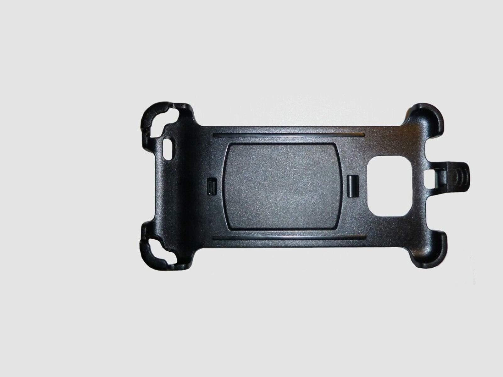

  • Eine Halteschale für das Galaxy S II.
  • Gut geeignet ist eine Halteschale der Firma Herbert Richter. Das Smartphone lässt sich mit einer Hand in die Schale einlegen und entnehmen.
  • Hersteller: Herbert Richter.
  • Bezeichnung: Halterungsschale für Samsung i9100 Galaxy S II, 4QuickFIX-Adaptersystem.
  • Teilenummer: HR 24922/0
  • Kaufpreis: Als Ersatzteil für ca. 13 Euro.

Handyadapter mechanisch umbauen:
Der Umbau der Handyadapter ist zwar kein Hexenwerk, aber ein gewisses handwerkliches Geschick ist absolut notwendig.
Kleben kann man Polyamid haltbar nur mit Sekundenkleber oder Heisskleber.
Ich habe Sekundenkleber verwendet.
Die Klebeflächen sollte man vorher aufrauhen und entfetten.
  • Die Halteschale der Firma Richter wird zerlegt.
  • Die Halteschale wird auf der Rückseite beschliffen, wo später geklebt wird und die Welle unten im Bereich der Steckers wird flachgeschliffen.
  • Der originale iPhone Handyadapter muss zerlegt werden.
  • Anpassen der Oberschale.
  • Man beginnt mit dem Bereich, wo der Stecker sitzt. Nicht benötigte Kunststoffteile werden vorsichtig abgeschnitten und weggeschliffen.
  • Dann schneidet und dremelt man im oberen Bereich die Schale zurecht.
  • Dabei passt man die zugekaufte Halterung für das Galaxy S II ein.
  • Halterung des Steckers zerlegen.
  • Den USB-Stecker in die Halterung einpassen.
  • Der Stecker wird erst verklebt, wenn er ins eingelegte Smartphone gesteckt ist und alles provosorisch ausgerichtet ist.
[bild=4] [bild=5]
