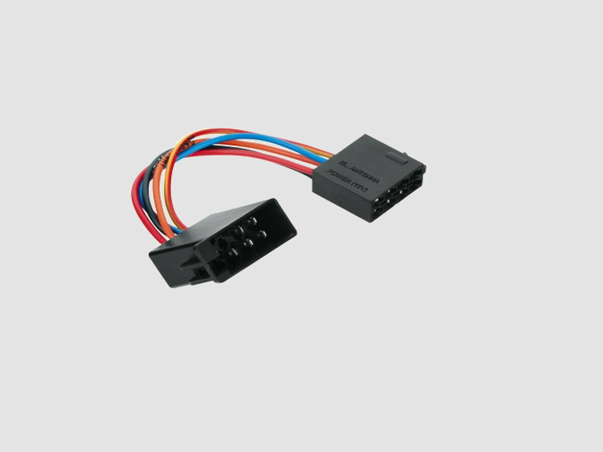

Umbauten an der Fahrzeugelektrik:
  • Aux-Adapter und GPS-Repeater einbauen.
  • Man benötigt Zündungsplus (Klemme 86s), Masse (Klemme 31).

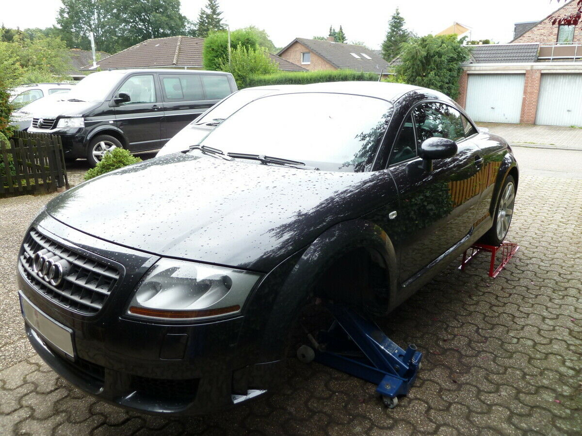

Hallo Leser 🙂,
mittlerweile habe ich den Audi TT schon fast 7 Jahre und habe rund 189 tkm mit ihm zurückgelegt. Bisher hat er mich immer ohne größere Probleme ans Ziel gebracht.
Liegengeblieben bin ich mit dem TT noch nie, wobei ich zugegebenermaßen schon ein paar Mal Glück hatte. 😁
Im Frühjahr hatte ich beschlossen, das Fahrwerk meines TT weitgehend zu überholen für die nächsten 190 tkm 😎.
Außerdem hatte ich ein Jahr zuvor schon ein Gewindefahrwerk von Bilstein und verstellbare Querlenker von KW gekauft, aber dann aus unerfindlichen Gründen den Einbau immer vor mir her geschoben.
Glücklicherweise musste der TT im August zur Hauptuntersuchung und auch die große Inspektion war fällig.
Grund genug, nach einer Inspektion des Fahrzeugzustands die nötigen Ersatzteile zu kaufen und die Teile, die für eine große Inspektion benötigt werden.
Den Startschuß gab dann letztlich ein Federbruch vorne rechts. Glücklicherweise brach die Feder so, das keine Teile herausgefallen sind, nichts blockiert oder beschädigt wurde und der Federweg quasi erhalten blieb.

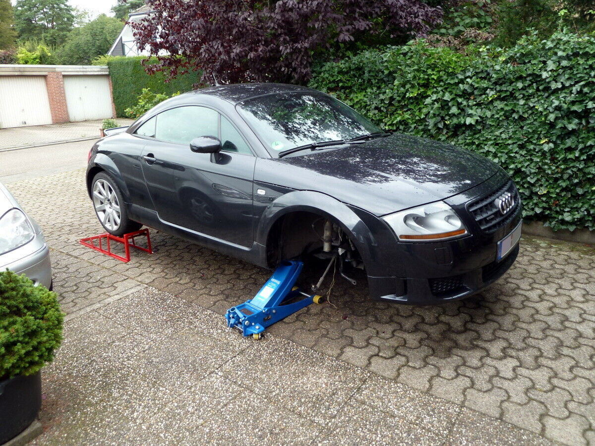

Übersicht:
  • Die erforderlichen Arbeiten habe ich weitgehend selbst durchgeführt.
  • Beim Audi-Händler habe ich lediglich die Gummilager in den bereits ausgebauten Aufhängungsteilen wechseln lassen, was ohne spezielle Ausrüstung nicht machbar ist. Der Audi-Händler hat auch die obligatorische Vermessung des Fahrwerks nach dem Zusammenbau vorgenommen.
  • Dank der Eigenleistung habe ich nun meinen TT intensiv von unten kennengelernt, also die Stellen, wo Wachs und Politur nicht hinkommen, nie die Sonne scheint und wirklich jedes Bauteil schmutzig ist. Zur Ausführung der Arbeiten ist es nicht notwendig, Masochist zu sein, aber es erleichtert die Angelegenheit ungemein. 😛 Beim 3.2er stand anscheinend im Lastenheft der Konstrukteure, das Eng Spaß macht und zum Ausbau eines Bauteils immer mindestens zwei andere Teile mit ausgebaut werden müssen. 😉

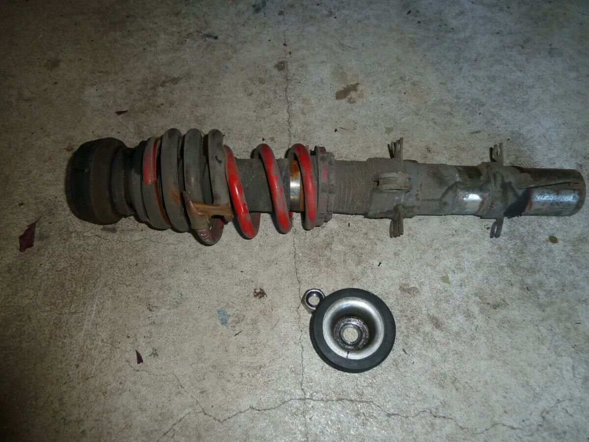

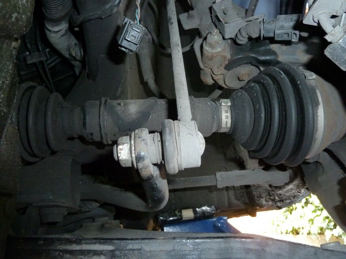

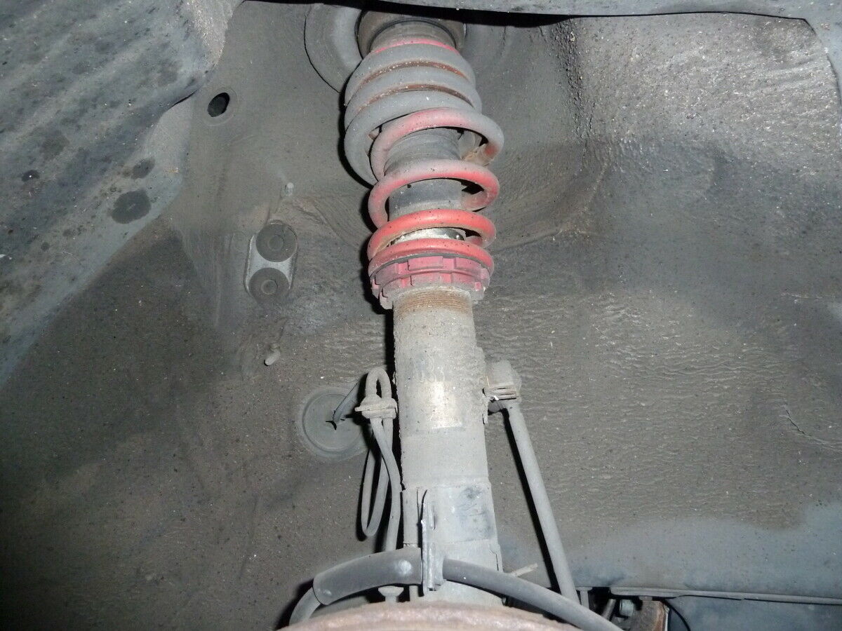

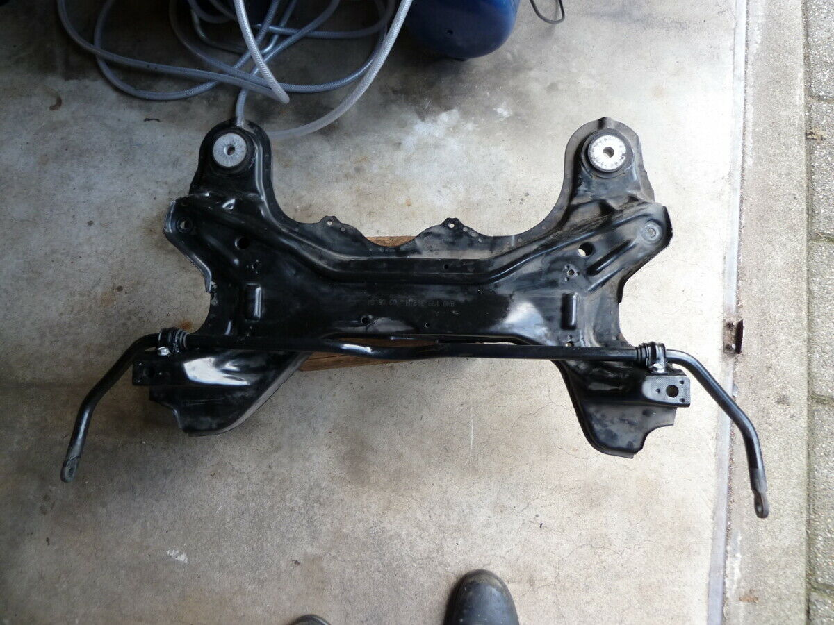

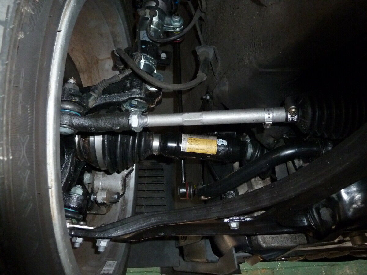

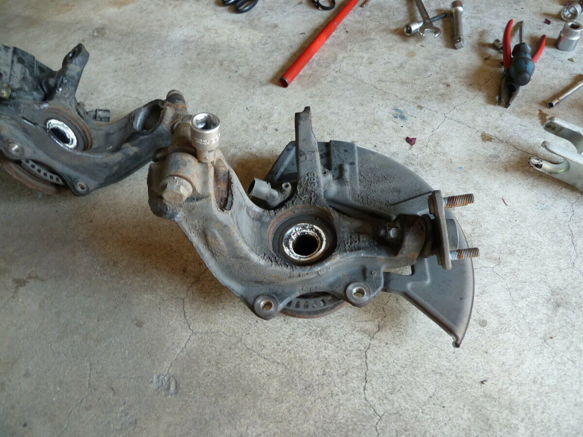

Maßnahmen Vorderachse:

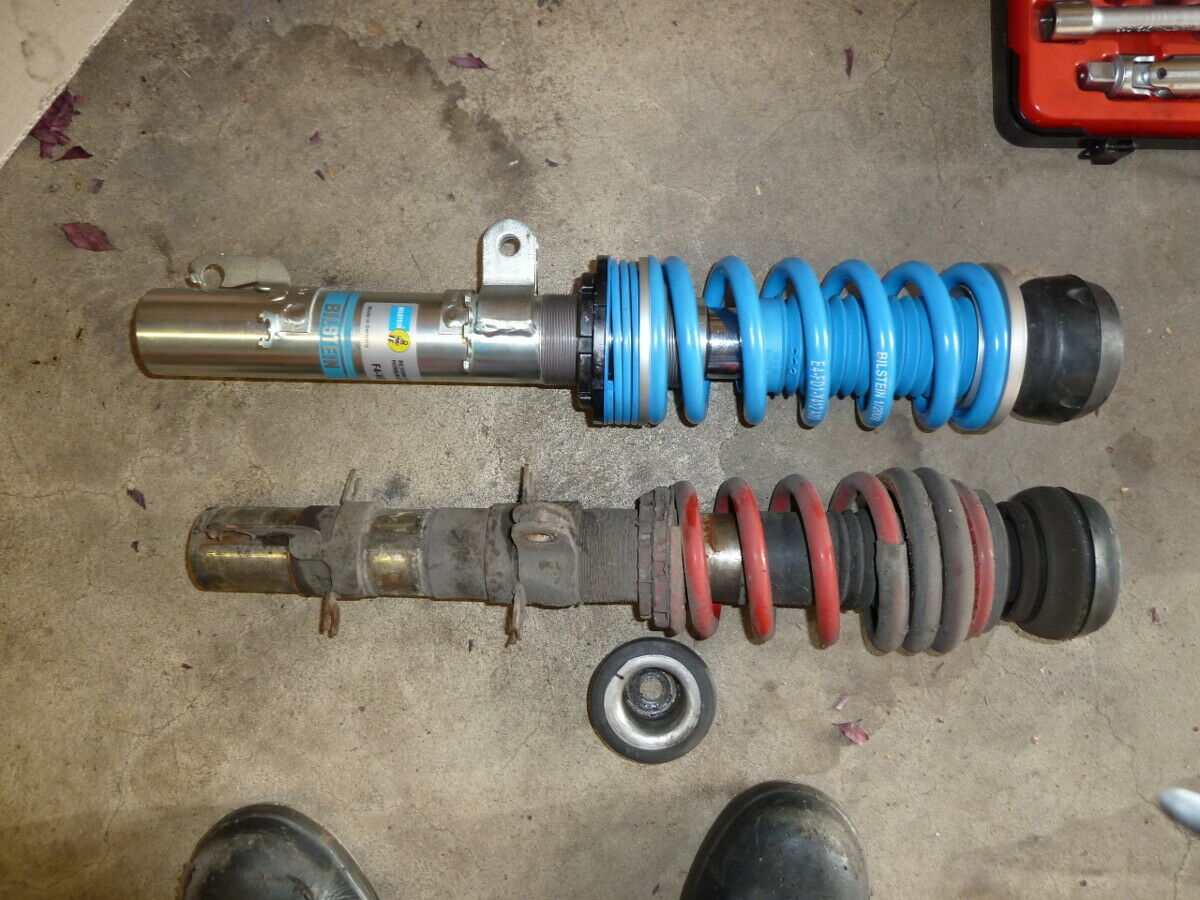

  • Neue Federbeine, also Stoßdämpfer und Federn. Verbaut wurde ein Gewindefahrwerk.
  • Neue Domlagergummis, Axialrillenkugellager und Achsgelenke.
  • Neue Gummilager in den Querlenkern. Zum Ausbau der Querlenker muss beim 3,2er übrigens der komplette Aggregateträger der Vorderachse ausgebaut werden. 🙁
  • Neue Spurstangen und Faltenbälge.
  • Nach Prüfung des Zustands beider Gelenkwellen habe dann auch neue Gelenkwellen beschafft.
  • Neue Koppelstangen, neue Stabilisatorlager.
  • Korrosionsschäden beseitigt.
  • Spurverbreiterung von 15 mm auf 10 mm pro Rad reduziert.

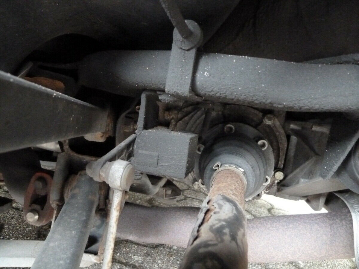

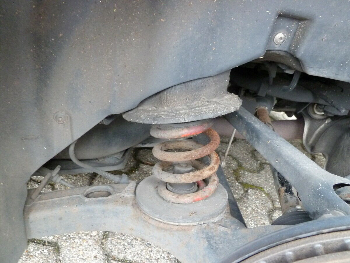

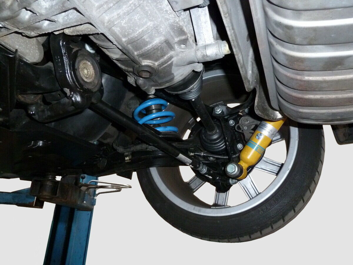

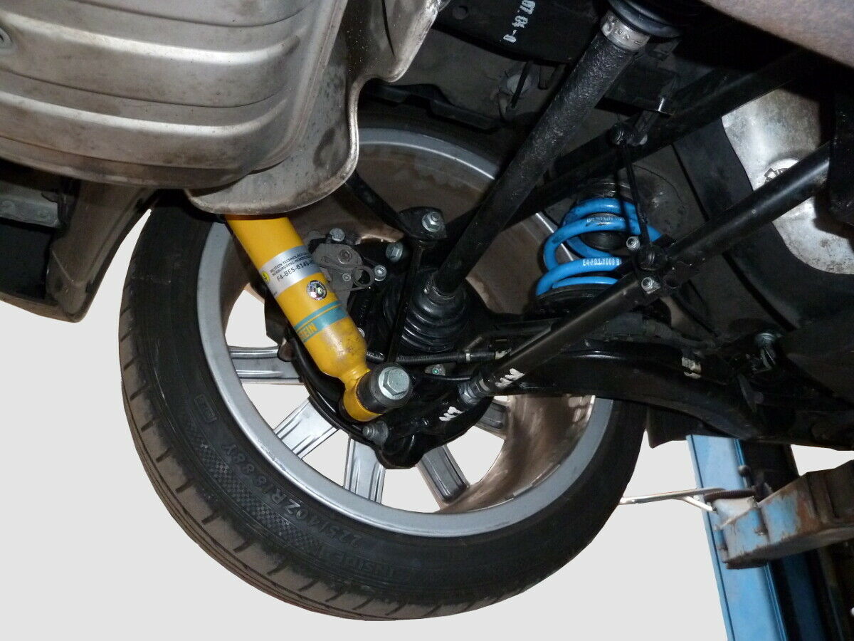

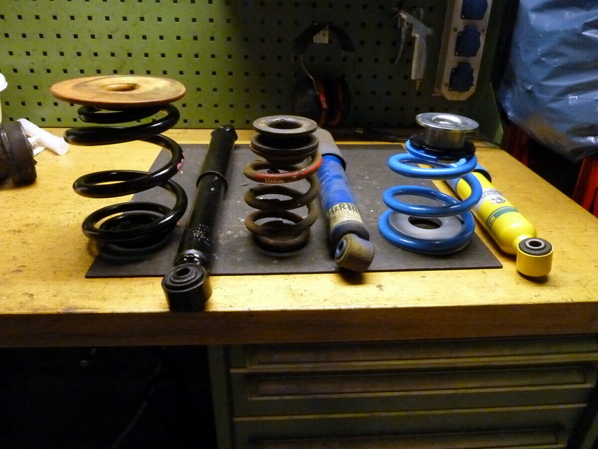

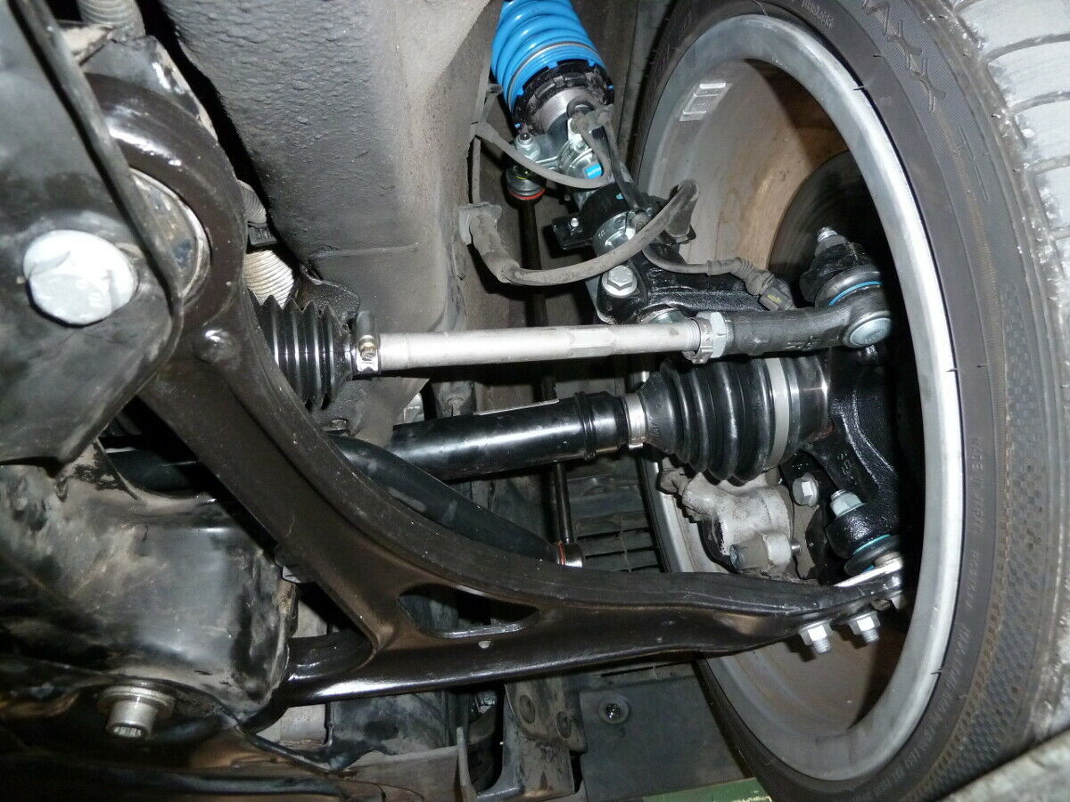

Maßnahmen Hinterachse:
  • Neue Federn, neue Stoßdämpfer. Verbaut wurde ein Gewindefahrwerk.
  • Neue Gummilager in den Längslenkern.
  • Neue Querlenker oben. Neue Querlenker unten (Verstellbare Querlenker).
  • Nach Prüfung der Antriebswellengelenke habe dann neue Faltenbälge / Fettfüllungen verbaut.
  • Neue Koppelstangen, neue Stabilisatorlager, neuen Stabilsator.
  • Spurverbreiterung von 20 mm auf 15 mm pro Rad reduziert.

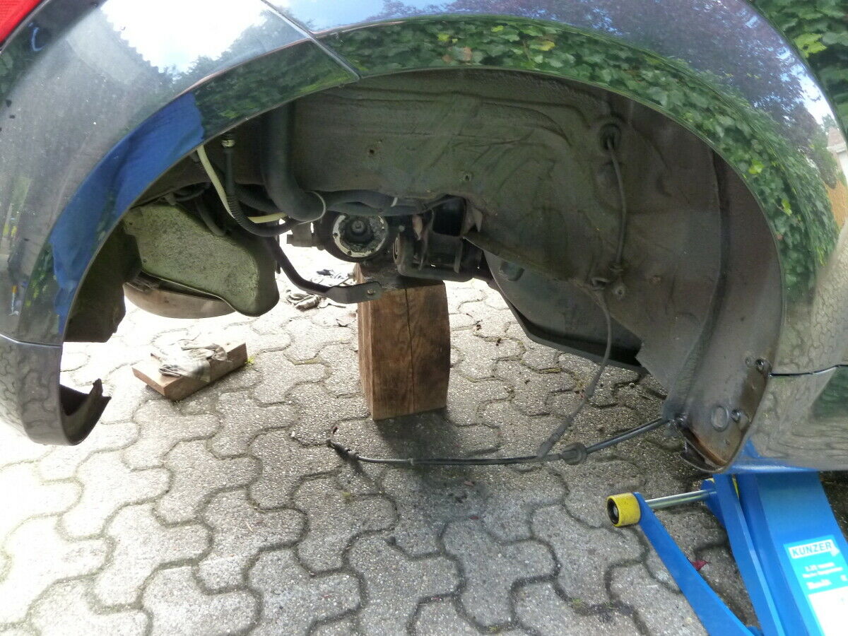

Sonstige Maßnahmen:
  • Radhausverkleidungen ausgebaut, vier Schmutznester und ein paar einsame Rostpickel beseitigt. Die vollverzinkte Karrosserie ist quasi rostfrei. Rost war hauptsächlich, aber zum Glück nur in kosmetisch störender Dosis, an den Aggregateträgern zu finden. Einzig die hinternen Antriebswellen waren stark angerostet.
  • Schmutz sammelt sich in größeren Mengen zwischen den Radhausverkleidungen und der Karosserie, und zwar genau dort, wo die Schwellerabdeckung montiert ist. Das sind die vier Schmutznester, die man gelegentlich ausräumen sollte.
  • Defekte bzw. korrodierte Teile der Unterbodenverkleidung erneuert.

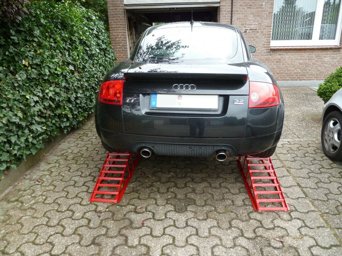

  • Die große Inspektion bei Kilometerstand 180 tkm durchgeführt und zusätzlich die Ölstände in den Getrieben geprüft und den Kraftstofffilter gewechselt.
  • Anschließend habe ich das Fahrwerk vermessen lassen und das Licht einstellen lassen.
  • Nach dem Vermessen muss der der Lenkwinkelsensor für das ESP einen Nullabgleich per Diagnosetool erhalten.
  • Die TÜV-Abnahme der Fahrwerksumbauten ging dann problemlos und ohne Mängel über die Bühne genau wie die ebenfalls fällige Hauptuntersuchung. Ein erfreuliches Ergebnis für so einen weitgereisten Audi TT. Motor, Getriebe, Katalysatoren usw. sind übrigens noch original. 🙂

Das vorhandene H&R 29 431-2 Gewindefahrwerk:
  • Es handelte sich um ein 29 431-2 (Komfort-Abstimmung). Es war 2005 das aktuelle Fahrwerk mit Zweirohrdämpfern.
  • Eingestellt war es auf die geringstmögliche Tieferlegung.
  • Eingebaut habe ich das Gewindefahrwerk bei Kilometerstand 18 tkm Anfang 2005.
  • Verbaut war es fast genau 170 tkm und gut 6 1/2 Jahre.
Was mir am H&R Gewindefahrwerk nicht gefallen hat:
  • Von Anfang an schlug das Fahrwerk beim Durchfahren von kurzen, tieferen Bodenwellen vorne durch.
  • Bei einem Besuch beim Hersteller wurden auf Kulanz vorne andere, stärkere Federn verbaut. Damit war das Problem jedoch auch nicht vollkommen gelöst.
  • Meiner Meinung nach ist das Fahrwerk vorne etwas zu weich und hinten etwas zu hart abgestimmt. Die Federn der Vorderachse sind beim 3,2er mit DSG wegen der höheren Achslast ganz einfach überfordert.
  • Knarzgeräusche der vorderen Federbeine, Ursache waren die Gleitlagerbuchsen im Federbein, die bei Kilometerstand 60 tkm auf Kulanz bei H&R erneuert wurden.
  • Federbruch vorne rechts bei Kilometerstand 188 tkm. 🙁
  • Das gesamte Fahrwerk hat sich um ca. 1,5 bis 2 cm gesetzt.
  • Die Federn der Hinterachse produzierten immer wieder mal Pong-Geräusche beim Arbeiten, was sich auch nicht durch Verdrehen der Federn abstellen ließ.
Was mir am H&R Gewindefahrwerk gefallen hat:
  • Regelmäßige Stoßdämpfertests beim ADAC bescheinigten den Stoßdämpfern bis zum Schluß noch eine gute Wirksamkeit.
  • Die Verstelleinrichtungen waren zwar nicht aus rostfreiem Stahl, aber Dank Montagepaste und Haftfett auch nach 6 Jahren noch verstellbar. Beim Ausbau ließen sich hinten die Höhenverstellungen noch von Hand drehen, nachdem ich den Schmutz abgewischt hatte.
  • Der Hersteller im Sauerland zeigte sich bei meinen beiden Besuchen sehr kulanz und hilfsbereit bezüglich meiner Beanstandungen.
  • Akzeptabler und Langstreckentauglicher Fahrkomfort bei geringstmöglich einstellter Tieferlegung.
Mein Fazit zum H&R Gewindefahrwerk:
  • Mein Fazit zum H&R Gewindefahrwerk ist zwiespältig.
  • Wegen des Federbruchs und der meiner Meinung nach unzureichenden Federtragkraft vorne für den 3,2er mit DSG würde ich es nicht mehr kaufen.
  • Andererseits hat es 170 tkm ohne Probleme seinen Dienst verrichtet.
  • Für den vorne leichteren 1,8T wird auf der Vorderachse ebenfalls von Durchschlagen berichtet. Daher ist es meiner Meinung nach nur eine Option, wenn man sein Fahrzeug besonders tief legen möchte.
Das neue Bilstein B14 Gewindefahrwerk:
  • Es handelt sich um die 2010 produzierte Variante. Es handelt sich um Einrohr-Stoßdämpfer.
  • Eingebaut habe ich das Gewindefahrwerk bei 188,4 tkm Anfang August 2011.
Was mir am Bilstein Fahrwerk nicht gefällt:
  • Vorne ist am Federbein das Blech für die Kabelhalter so gestaltet, das sich das Federbein nicht bis zum Endanschlag in den Radlagerträger einschieben lässt.
  • Bilstein könnte angesichts des Preises auch vernünftig passende Hakenschlüssel zum Verstellen mitliefern.
Was mir am Bilstein Gewindefahrwerk gefällt:
  • Meiner Meinung nach eine wirklich gelungene Fahrwerksabstimmung.
  • Guter Fahrkomfort auch auf schlechten Straßen bei der eingestellten Tieferlegung von 30 mm.
  • Die Tieferlegung kann moderat auf ca. 30 mm eingestellt werden.
  • Angenehmes, straffes und unaufgeregtes Federverhalten, kein Durchschlagen, kein Hüpfen.
  • Absolut geräuschlos, keine Dämpfer- oder Federgeräusche.
  • Der technische Telefonservice von Bilstein ist sehr kompetent und hilfsbereit.
Mein Fazit zum Bilstein Gewindefahrwerk:
  • Zur Zeit würde ich es wieder kaufen. Langzeiterfahrungen habe ich mit dem Fahrwerk noch nicht.
Vergleich H&R 29 431-2 Gewindefahrwerk versus Bilstein B14 Gewindefahrwerk:
  • Meiner Meinung nach ist das Fahrwerk von Bilstein besser und harmonischer abgestimmt als das Fahrwerk von H&R.
  • Die mögliche Tieferlegung beim Bilstein Gewindefahrwerk beträgt vorne und hinten 30 mm bis 50 mm.
  • Die mögliche Tieferlegung beim H&R Gewindefahrwerk beträgt vorne 40 mm bis 70 mm, hinten 30 mm bis 60 mm. Wer seinen TT richtig tief legen möchte, sollte das Fahrwerk von H&R kaufen und die Abstriche beim Fahrkomfort akzeptieren.
  • Leider habe ich bisher nicht die Möglichkeit gehabt, ein aktuelles H&R Monotube Fahrwerk im TT zu fahren und mit dem Bilstein Fahrwerk zu vergleichen.

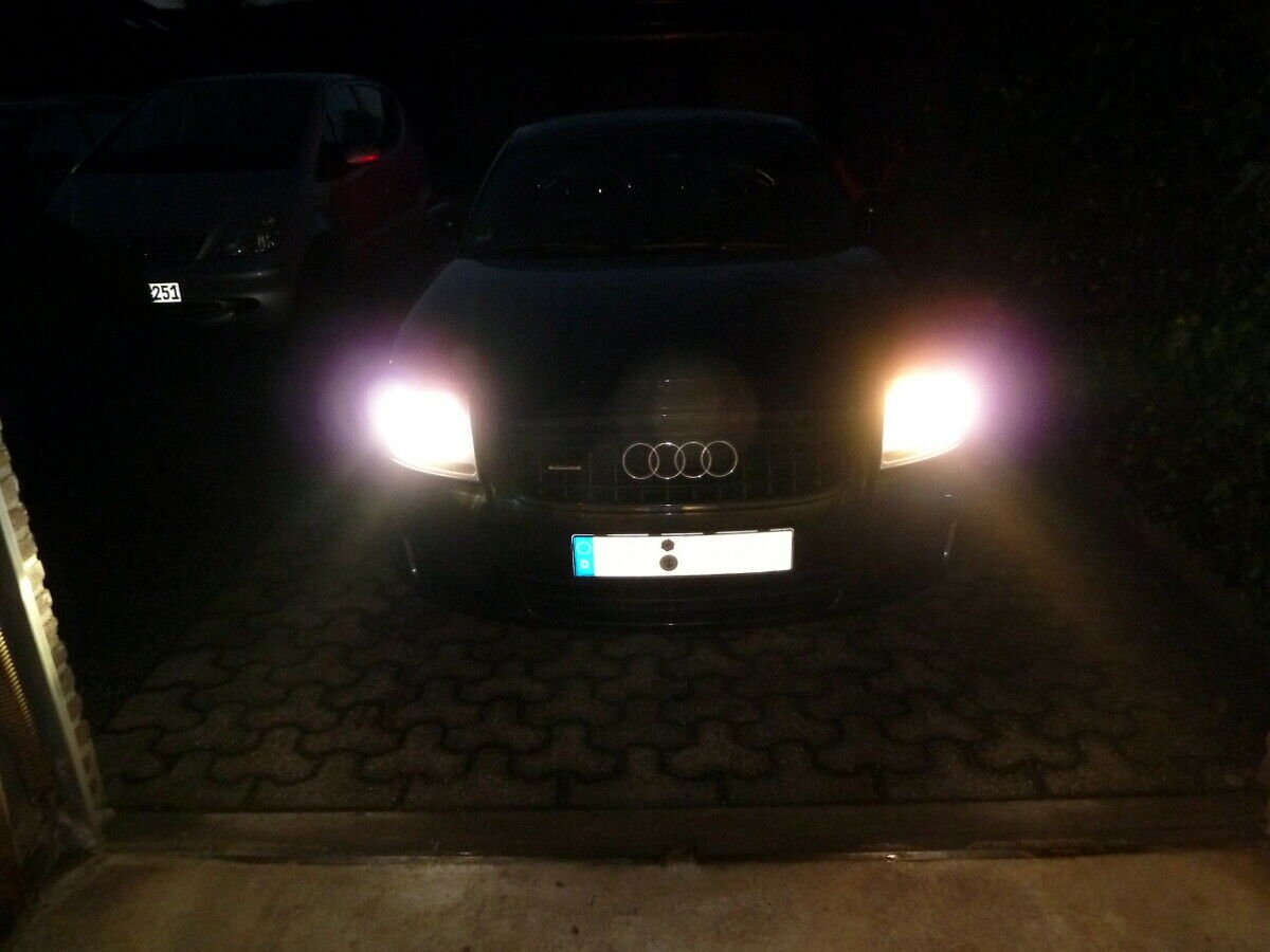

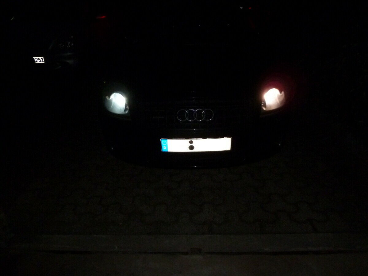

Vergleich Standlicht: Xenonwhite Super White links, Serie rechts
[bild=1]
Vergleich Standlicht: Benzinfabrik LED links, Xenonwhite Super White rechts
[bild=4][bild=5]
Vergleich Fernlicht: MTEC Super White links, Serie rechts
(Abblendlicht Xenon Philips ColorMatch beidseitig, Standlicht: Xenonwhite Super White links, Serie rechts)
[bild=2]
Vergleich Nebelscheinwerfer: MTEC Super White links, Serie rechts
(Standlicht: Xenonwhite Super White links, Serie rechts)
[bild=3]
Bei den Vergleichen sollte man sich darüber im Klaren sein, das die Fotos wegen der Belichtungsverhältnisse nur annähernd den realen Eindruck wiedergeben.

Unterschiede Audi-TT Radio - Fremdradio:
  • Über den Audi-spezifisch belegten Mini-ISO-Stecker werden die Vorverstärkersignale ausgegeben und der Verstärker ein / ausgeschaltet.
  • Über den Antennenanschluss wird ein vorhandener Antennenverstärker mit Energie versorgt (Phantomspeisung).
ISO-Stecker Lautsprecheranschluss (8-polig, braun) am Kabelbaum  des TT:
  • Die Steckerbelegung entspricht der Norm-Belegung für ISO-Normradios.
  • Der Stecker ist mit vier Lautsprecherkanälen belegt bei Fahrzeugen mit Radioverbereitung.
  • Der Stecker ist mit den vorderen beiden Lautsprecherkanälen belegt bei Fahrzeugen mit teilaktivem Soundsystem (Nicht-Bose).
  • Bei Fahrzeugen mit vollaktivem Soundsystem (Bose) fehlt der Stecker am Kabelbaum.
ISO-Stecker Lautsprecheranschluss (8-polig, braun) eines Nachrüstradios mit ISO-Steckerbelegung:
  • Pin 1 (optional): Hinten Rechts +
  • Pin 2 (optional): Hinten Rechts -
  • Pin 3: Vorne Rechts +
  • Pin 4: Vorne Rechts -
  • Pin 5: Vorne Links +
  • Pin 6  Vorne Links -
  • Pin 7 (optional): Hinten Links +
  • Pin 8 (optional): Hinten Links -
Mini-ISO-Stecker (6-polig, gelb) am Kabelbaum des TT:
  • Bei Fahrzeugen mit Radiovorbereitung fehlt der Stecker.
  • Bei allen anderen Fahrzeugen werden sind hier die Pins für die Ansteuerung des Verstärkers aufgelegt. An diese Pins darf kein Lausprecherausgang direkt angeschlossen werden.
  • Der Stecker ist mit den hinteren beiden Lautsprecherkanälen belegt bei Fahrzeugen mit teilaktivem Soundsystem.
  • Der Stecker ist mit vier Lautsprecherkanälen belegt bei Fahrzeugen mit vollaktivem Soundsystem (BOSE). Es gibt auch Coupés, bei denen nur die vorderen beiden Lautsprechkanäle verwendet werden.
  • Immer einen Adapterkabelsatz verwenden von Audi TT 8N auf ISO-Normbelegung. Nicht einfach irgend etwas anschließen.
ISO-Antennenstecker am Kabelbaum des TT:
  • Es muss ein Phantomspeiseadapter verwendet werden. Ansonsten ist der Radioempfang beeinträchtigt.
  • Der Antennenverstärker wird über die Phantomspeisung mit Energie versorgt. Beim Coupé befindet er sich als separates Bauteil in der Heckklappe. Beim Roadster ist er im Antennfuss verbaut.
Lautsprecheranschlüsse eines Fremdradios an Fahrzeuge mit Radiovorbereitung anschließen:
  • Einfach den ISO-Stecker Lautsprecheranschluss einstecken.
Lautsprecheranschlüsse eines Fremdradios an Fahrzeuge mit teilaktivem Soundsystem (Nicht-BOSE) anschließen:
  • Passenden Adapterkabelsatz (teilaktives System, Nicht-Bose) verwenden für Audi TT 8N auf ISO-Normradio
  • Für die beiden vorderen Kanäle wird das Signal einfach durchgeschleift, für die beiden hinteren Kanäle werden die Signale über Pegelwandler an den Signalpegel des Verstärkers angepasst.
  • Der Adapterkabelsatz enthält auch den Anschluss zum Ein / Ausschalten des Verstärkers.
Lautsprecheranschlüsse eines Fremdradios an Fahrzeuge mit vollaktivem Soundsystem (BOSE) anschließen:
  • Passenden Adapterkabelsatz (vollaktives System, BOSE) verwenden für Audi TT 8N auf ISO-Normradio
  • Die Singale für die vier Kanäle werden über Pegelwandler an den Signalpegel des Verstärkers angepasst.

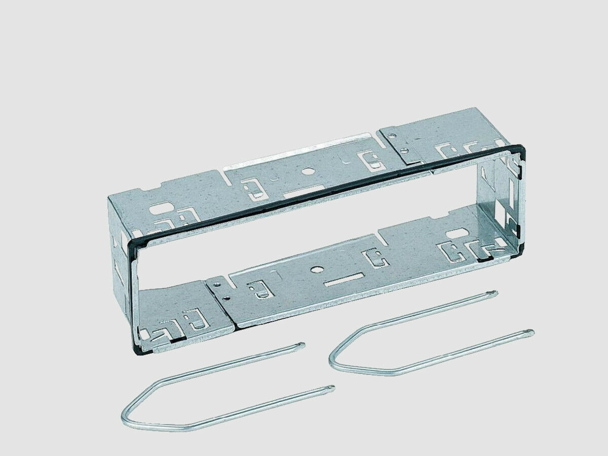

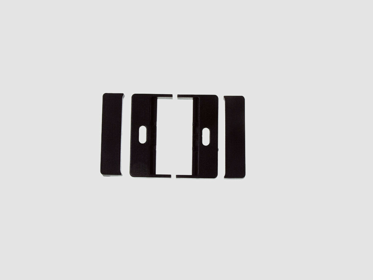

  • Der Radioschacht ist Audi-spezifisch und ein Fremdradio in 1 DIN-Baugröße passt nur mit einem Einbaurahmen in den Radioschacht. Die Frontblende der Audi-Radios ist breiter als die eines handelsüblichen Fremdradios.
  • Radioblende kaufen für die Montage des Fremdradios in den Audi TT 8N. Es gibt zwei verschiedene Ausführungen je nach Baujahr.
  • Bei einem Fremdradio wird meist ein Einbaurahmen (Blechrahmen) mitgeliefert, der in den Radioschacht geklemmt wird und von dem das Fremdradio gehalten wird.
