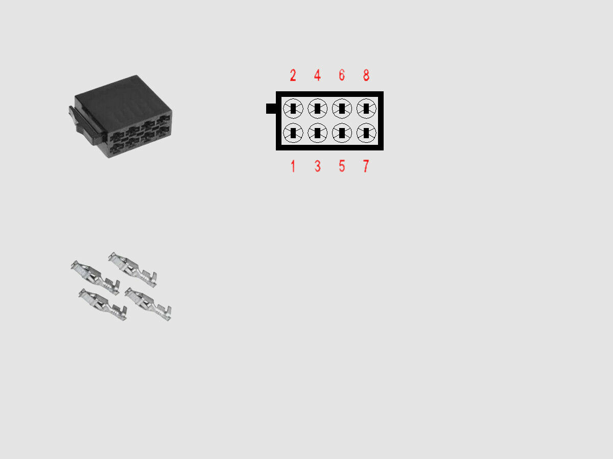

Übersicht Steckerbelegung des Kabelbaums im Fahrzeug ab Modelljahr 1999:
Merkmal
RVB
C/T
C/V
R/T
R/V
Bemerkung
ISO-Stecker, 8-polig, schwarz
Spannungsversorgung
Pin 1 GALA
bl/ws
bl/ws
bl/ws
bl
Geschwindigkeits-Signal
Pin 2
Pin 3 K-Diagnose
gr/ws
gr/ws
gr/ws
gr/ws
Pin 4 Zündungsplus
ge/ro
ge/ro
ge/ro
ge/ro
ge/ro
KL 86s
Pin 5
Pin 6 Beleuchtung
gr/bl
gr/bl
gr/b
gr/b
gr/b
KL 58s
Pin 7 Dauerplus
ro/ws
ro/ws
ro/ws
ro/ws
ro/ws
KL 30
Pin 8 Masse
br
br
br
br
br
KL 31

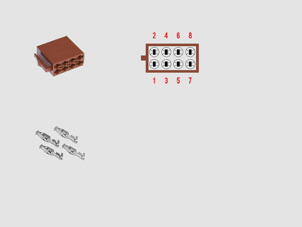

ISO-Stecker, 8-polig, braun
Lautsprecheranschluß
Pin 1 HR+
br/ro
Pin 2 HR-
ro
Pin 3 VR+
ro/ws
ro
ro
Pin 4 VR-
br
br/ro
br/ro
Pin 5 VL+
ro/ws
bl/ws
bl/ws
Pin 6 VL-
br
br/ws
br/ws
Pin 7 HL+
br/ws
Pin 8 HL-
bl/ws

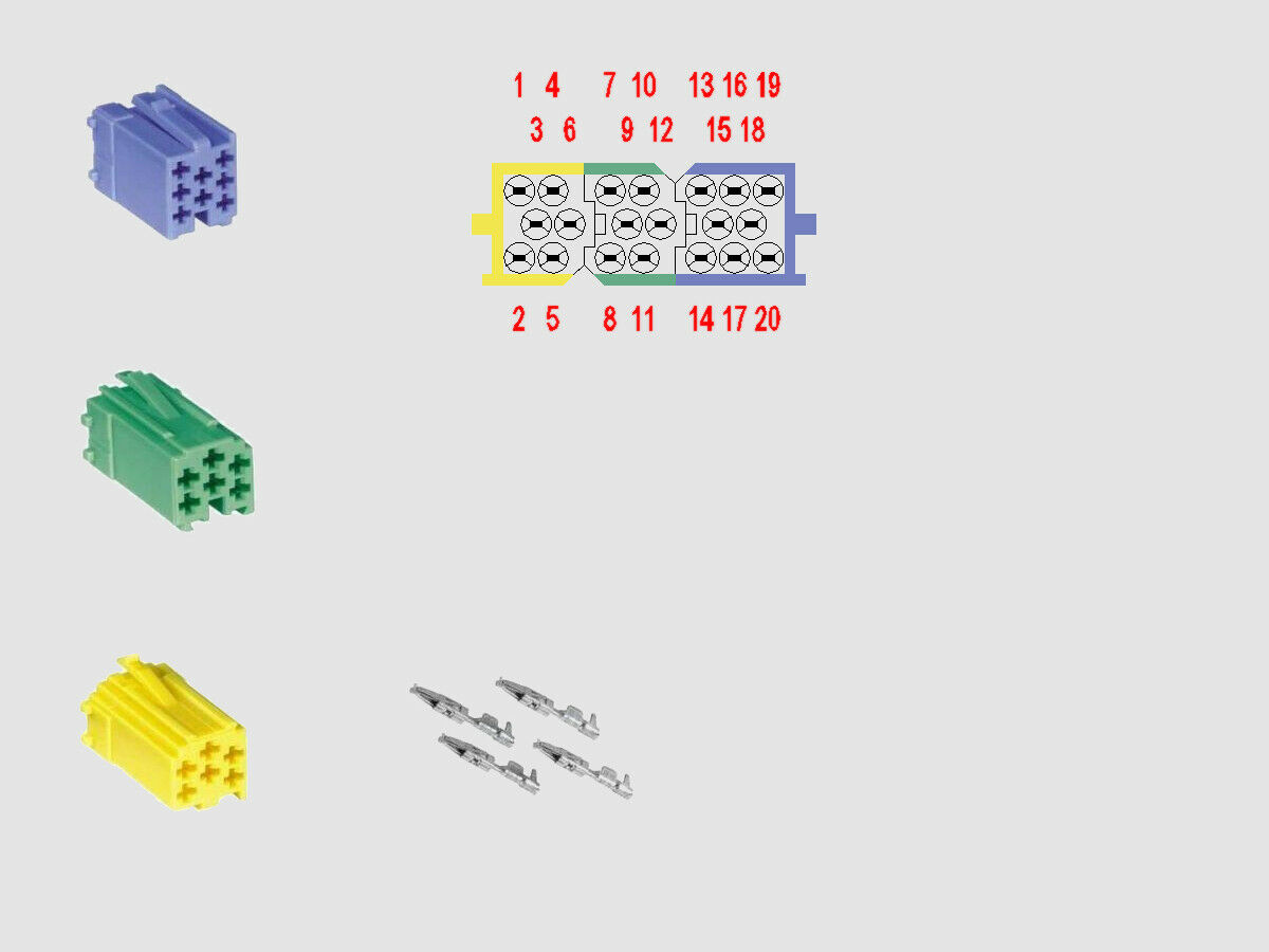

Mini-ISO-Stecker, 6-polig, gelb
 Verstärker
Pin 1 Line-Out HL
bl/gn
sw
bl/gn
sw
Pin 2 Line-Out HR
ro/gn
ro/ws
ro/gn
ro/ws
Pin 3 Line-Out Masse
br/ro
br
br/ro
br
Pin 4 Line-Out VL
gn
gn
Pin 5 Line-Out VR
gn/ws
gn/ws
Pin 6 ein / aus
ws/sw
sw
ws/sw
sw
Mini-ISO-Stecker, 6-polig, grün
Pin 7
Pin 8 GND
ro/br
ro/br
ro/br
ro/br
3-Leiter-Bus, ACS
Pin 9 Data
gr/ro
gr/ro
gr/ro
gr/ro
3-Leiter-Bus, ACS
Pin 10 Enabe
ro/ge
ro/ge
ro/ge
ro/ge
3-Leiter-Bus, ACS
Pin 11
Pin 12
Mini-ISO-Stecker, 8-polig, blau
CD-Wechsler
Pin 13 CD-Bus Data-in
(or)
(or)
Pin 14 CD-Bus Data out
(rosa)
(rosa)
Pin 15 Clock
(sw)
(sw)
Pin 16 Plus geschaltet
(ge)
(ge)
Pin 17 Dauerplus
(bl)
(bl)
Pin 18 NF-
Pin 19 NF L
(ws)
(ws)
Pin 20 NF R
(ws)
(ro)

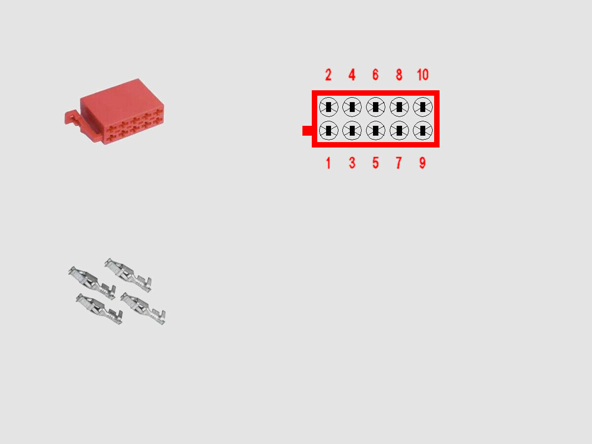

ISO-Stecker, 10-polig, rot
FSE
Pin 1 NF Stumm
(gr)
(ro/gn)
(gr)
(ro/gn)
Pin 2
Pin 3 NF+ FSE (gelb)
(ge)
(ge)
bei vollaktivem System zum Verstärker
Pin 4 NF - FSE (grün)
(gn)
(gn)
bei vollaktivem System zum verstärker
Pin 5
Pin 6
Pin 7
Pin 8
Pin 9 Beleuchtung
-l
gr/bl
gr/bl
gr/bl
gr/bl
KL 58d
Pin 10
