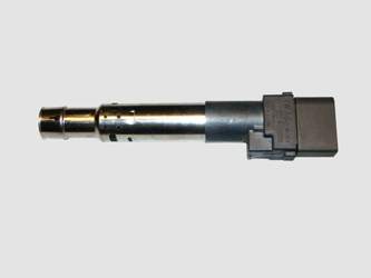

Zur Info:
Seit heute Morgen gibt es eine Werkstattaktion namens 28E9, bei der die verbauten Zündspulen auf Risse überprüft und ggf. kostenlos ausgetauscht werden.
Die Aktion umfasst anscheinend verschiedene 1,8 T und fast alle 3.2er MPI/FSI Motoren.
Grüsse!
Blau = Nachgetragen
Übersicht:
  • Bei einer Werkstattaktion erfolgt keine Benachrichtigung des Kunden.
  • Überlicherweise wird bei einem Werkstattbesuch vom Audi-Händler überprüft, ob das Fahrzeug von der Werkstattaktion betroffen ist. Falls das der Fall ist, wird die Maßnahme kostenlos durchgeführt und im Serviceheft vermerkt.
Worum geht es?
  • Es wurden anscheinend in vielen Motoren Zündspulen verbaut, die vorzeitig den Dienst quittieren können.
  • Bei meinem 3,2er sind mir vor längerer Zeit zwei Zündspulen sogar durchgebrochen, was den Ausbau der beschädigten Teile aus dem Zylinderkopf erheblich erschwert. Die Ausfälle erfolgten stets ohne Vorankündigung beim Kaltstart, weswegen ich dann alle Zündspulen erneuerte.
Welche Fahrzeuge sind betroffen?
  • Ob man von der Aktion betroffen ist, richtet sich letztlich nach den Teilenummern der verbauten Zündspulen. Die Teilenummer steht auf der Zündspule, z.B. 022 905 715 B.
  • Meist lässt sich anhand der Fahrgestellnummer bzw. des Motorkennbuchstabens sicher sagen, ob betroffene Zündspulen verbaut wurden oder nicht.
  • 1,8 T's mit den Motorkennbuchstaben APX, APP und AJQ sind soweit bekannt nicht betroffen, da sie mit Hitachi Zündspulen ausgerüstet waren.  Die Hitachi Zündspulen sind nahezu unverwüstlich und zuverlässig.
  • Beim 3,2er sind vermutlich alle im TT verbauten Motoren betroffen. Standfest und daher nicht austauschwürdig sind höchstwahrscheinlich nur die Zündspulen 022 905 715 und 022 905 715 B. Die Ausführung 022 905 715 B habe ich als Ersatzteil erhalten.
  • Es empfiehlt sich daher, einen Audi-Händler aufzusuchen und auf die Aktion hinzuweisen. Der Händler wird dann prüfen, ob das Fahrzeug von der Aktion betroffen ist. Man sollte darauf achten, das bei einer Prüfung der Teilenummern alle Zündspulen geprüft werden, da eventuell bereits teilweise Ersatzteile verbaut sind.
Was wird gemacht?
  • Der Audi-Händler prüft, ob die Zündspulen zu tauschen sind, bestellt die Ersatzteile und baut sie ein. Der Zeitaufwand für den Wechsel beträgt ca. eine halbe Stunde.

Ich war heute beim Audi-Händler wegen der Werkstattaktion.
  • Mein 3,2er (Modelljahr 2005) fällt unter die Aktion.
  • Der Händler wollte dann die Teilenummern der Spulen prüfen, ob sie explizit zu tauschen sind.
  • Da ich vor etwas mehr als zwei Jahren wegen mehrerer defekter Zündspulen bereits auf eigene Kosten alle Spulen ersetzt habe, sieht es so aus:
  • Die Ersatzspulen von Ende 2008 sind bereits standfest (Teilenummer 022 905 715 B).
  • Daher werden die Spulen weder getauscht noch erhalte ich eine Gutschrift.

Beim 3,2er merkt man es sofort, Motor läuft nur noch auf 5 Zylindern, nach ein paar Sekunden geht die Motorkontrollleuchte an und blinkt. Dann sollte man nicht mehr fahren.
Zumindest bei mir hat sich keine der Spulen irgendwie angekündigt, eine dritte Spule war geschädigt durch Risse.

meinen 8J 2,0TFSI betraf die Aktion auch. Mein Meister sagte, daß nahezu alle Motoren überprüft werden, und da kaum nachvollziehbar ist, wer davor schon mal einen Zündspulentausch vollzogen hat, werden bei allen Fahrzeugen die Abdeckungen entfernt.
Auf jeder Zündspule wird nach der Teilenummer geschaut ob sie getauscht werden muss oder nicht.
Meine wurden alle getauscht, Zeitaufwand inkl. Waschstraße, ca. 50min.
Kosten 0€
