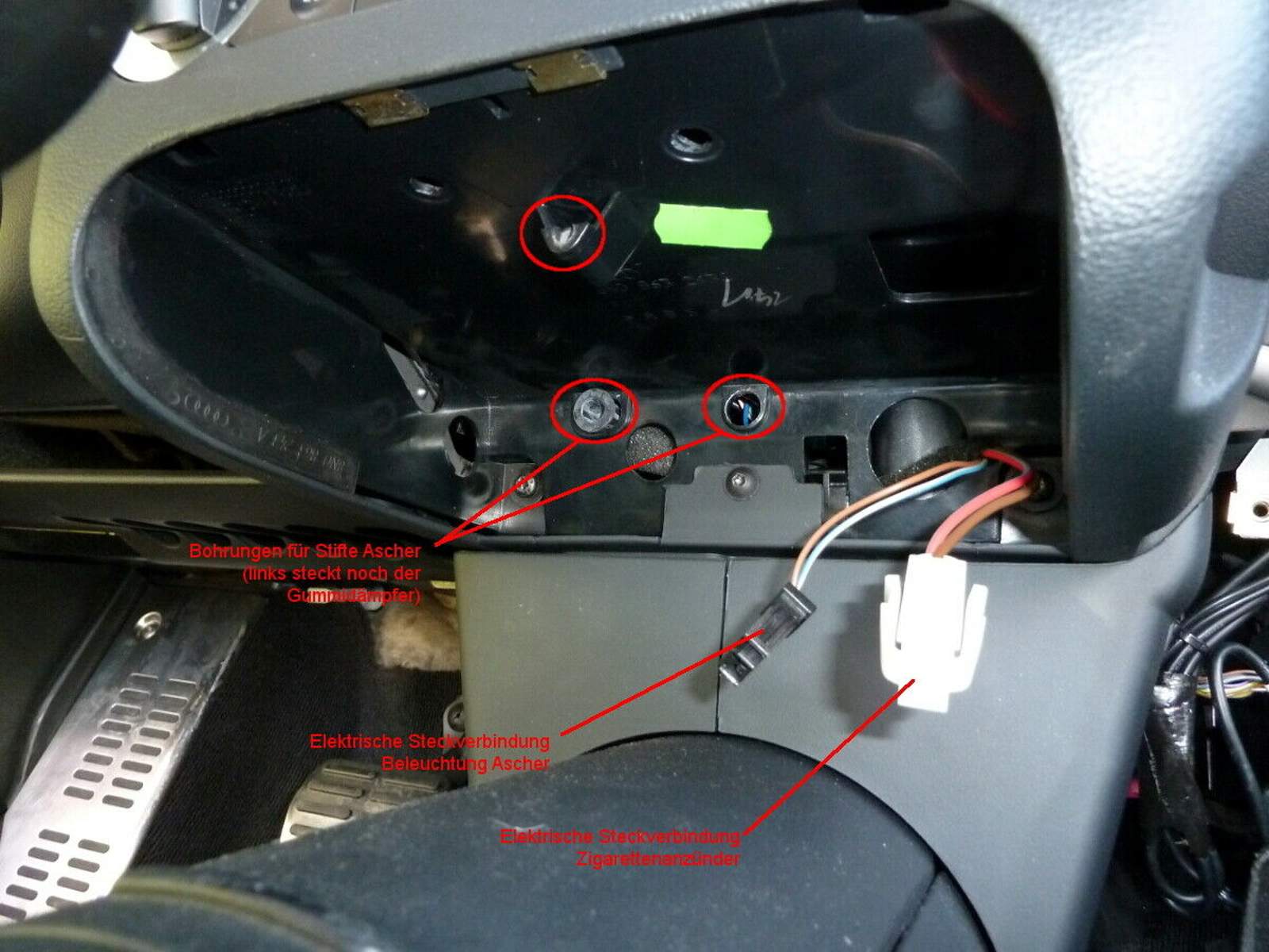

Übersicht:
  • Der Ascher ist mit einer Schraube und zwei Stiften an der Mittelkonsole befestigt.
  • Der Ascher verfügt über eine Beleuchtung und einen Zigarettenanzünder.
  • Einbauort: Innenraum, Mittelkonsole 😉
Ausbau:
  • Licht ausschalten.
  • Zündung ausschalten, Schlüssel abziehen.
  • Ascher öffnen.
  • Eine Schraube herausschrauben.
  • Ascher vorsichtig etwas nach hinten und unten ziehen.
  • Elektrische Steckverbindung der Beleuchtung abziehen.
  • Elektrische Steckverbindung zum Zigarettenanzünder entriegeln und abziehen.
Einbau:
  • Der Einbau erfolgt in umgekehrter Reihenfolge.
  • Der Ascher wird mit zwei Stiften in der Mittelkonsole gehalten. Zur Geräuschdämpfung dienen zwei Gummidämpfer, die vor der Montage wieder auf den Stiften stecken müssen.
  • Elektrische Steckverbinder aufstecken.
  • Ascher mit den Stiften an die Mittelkonsole ansetzen und nach vorne und oben schieben.
  • Schraube handfest festschrauben und prüfen, ob der Ascher ordnungsgemäß ausgerichtet ist und öffnet und schließt.
  • Schraube festschrauben (2 Nm).
Hinweise:
  • Hinweise, Sicherheitshinweise und die Bedienungsanleitung zu den FAQ beachten!
