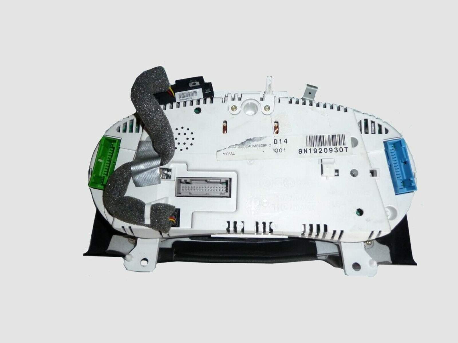

Übersicht:

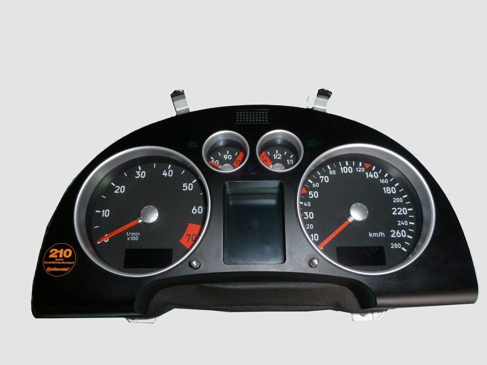

  • Das Kombiinstrument ist mit zwei Schrauben und zei HAlttebügeln im Armaturenbrett befestigt.
  • Einbauort: Innenraum vorne,  Fahrerseite, im Armaturenbrett. 😉
Ausbau:
  • Zündung ausschalten, Schlüssel abziehen, Licht ausschalten.
  • Ablage Fahrerseite ausbauen (Siehe separaten Beitrag).

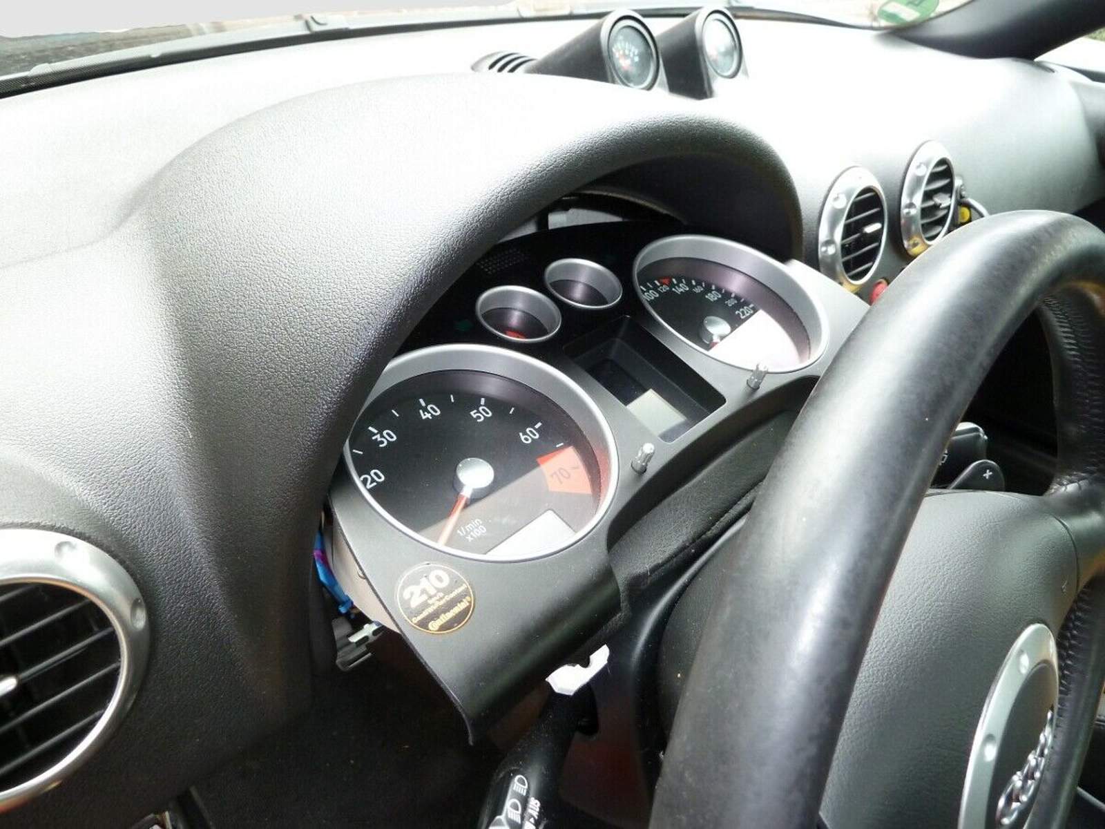

  • Lenkrad mit der Verstellung ganz nach hinten und unten einstellen.

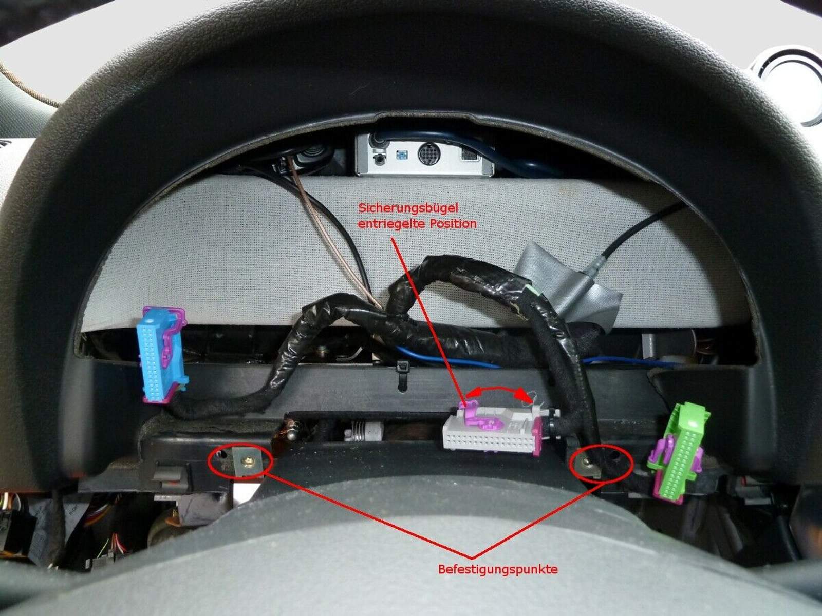

  • Zwei Schrauben am Kombiinstrument herausdrehen.

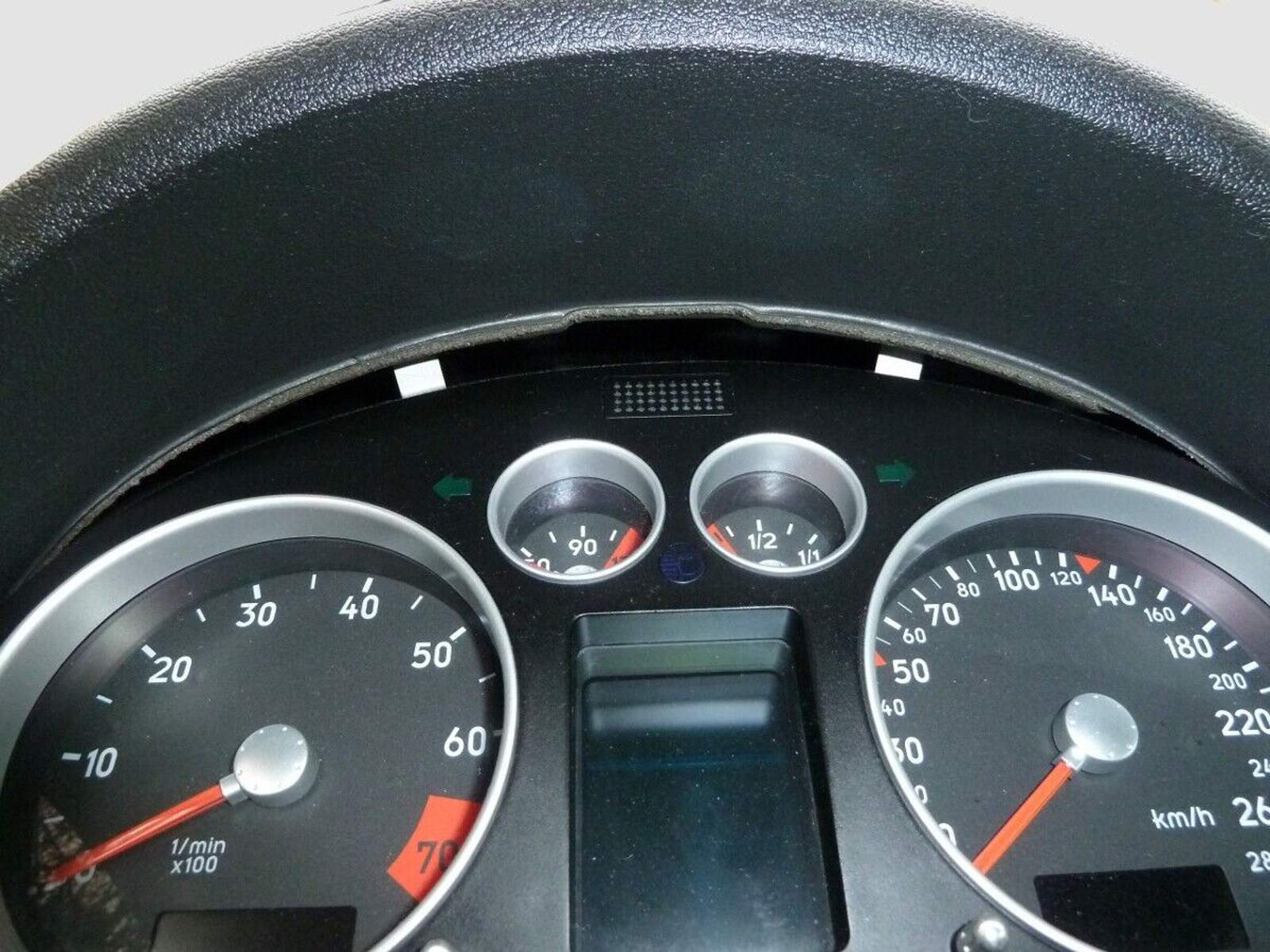

  • Kombiinstrument unten nach nach hinten herausziehen /herausschwenken. Die beiden Halteklammern oben am Kombiinstrument müssen aus dem Armaturenbrett ausgehängt werden.

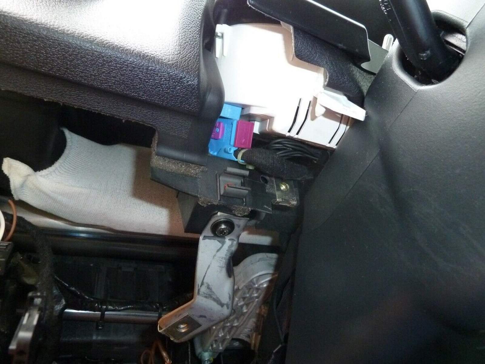

  • Eventuell vorhandene Kabelclipse auf der Rückseite mit einem Abdrückwerkzeug lösen.
  • Drei elektrische Steckverbinder entriegeln (Die Entriegelungshebel werden geschwenkt) und die Steckverbindungen trennen.
  • Kombiinstrument herausnehmen.
Einbau:
  • Der Einbau erfolgt in umgekehrter Reihenfolge.
Hinweise:
  • Dieser Beitrag dient nur der Information und ist keine Arbeitsanleitung für Laien.
  • Unsachgemäßes Arbeiten kann Verletzungen oder Schäden zur Folge haben.
  • Hinweise, Sicherheitshinweise beachten!
