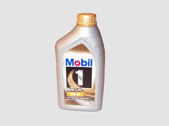

Original geschrieben von Winkell
Du kannst alle Öle, die du in Deutschland kaufen kannst, miteinander mischen, sonst dürfen sie auf dem Deutschen Markt gar nicht vertrieben werden. Das Öl hat ja die gleiche Viskositätsklasse, musst nur drauf achten welches Öl für deinen Motor freigegeben ist.
Übersicht:
  • Grundsätzlich kann man alle Motoröle miteinander mischen.
  • Man sollte jedoch einige Punkte beachten:
  • Idealerweise füllt man die gleiche Motorölsorte des gleichen Herstellers nach, das bereits im Motor ist.
  • Motoröl der gleichen Spezifikation und Viskosität eines anderen Herstellers verwenden.
  • Mischt man Motoröle mit verschiedenen Viskositäten oder Spezifikationen, dann erhält man ein Mischprodukt, dessen Eigenschaften keinem der beiden Ausgangsöle mehr entsprechen, was meist nachteilig ist.
  • Ein Longlife-Öl darf mit maximal 0,5 l Öl gestreckt werden, wenn dieses Öl die VW-Norm 502 00 erfüllt. Ansonsten gilt die Ölfüllung nicht mehr als Longlife-Öl und sollte deshalb nach Festintervall gewechselt werden.
  • Immer die Ölspezifikationen (Motoröl-Normen) von Audi für den Motor beachten. Die Liste findet man in der Betriebsanleitung. Meist stehen auch Öle neuerer Spezifikation zur Verfügung, die alte Spezifikationen mit abdecken.
  • Keine Öle einfüllen, die nicht den Ölspezifikationen für den Motor entsprechen. Die Angaben sind in der Betriebsanleitung zu finden.

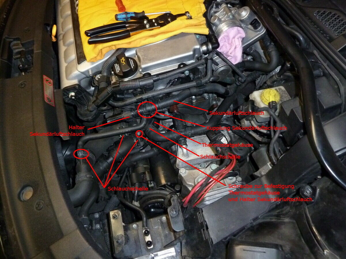

Übersicht:
  • Das Thermostatgehäuse dient zur Aufnahme des Thermostats.
  • Es ist mit einer Formdichtung am Zylinderkopf montiert. Am Gehäuse sind der Geber für Kühlmitteltemperatur (G2/G62) montiert und diverse Kühlmittelschläuche sowie ein Kühlmittelrohr.
  • Einbauort: Motor oben links am Zylinderkopf
Thermostatgehäuse Ausbau:
  • Zündung ausschalten, Schlüssel abziehen.
  • Massekabel der Batterie abklemmen (Siehe separaten Beitrag).
  • Kühlmittel ablassen (Siehe separaten Beitrag).
  • Hauptsicherungskasten (und Luftfiltergehäuse) ausbauen (Siehe separaten Beitrag).
  • Drosselklappengehäuse mit einem sauberen Lappen verschließen.
So sollte es nun aussehen:
[bild=1]
  • Unterdruck-Stellelement Saugrohr ausbauen (Siehe separaten Beitrag).
  • Elektrische Steckverbindung des Geber für Kühlmitteltemperatur reinigen, entriegeln und trennen. Das Montagewerkzeug erleichtert das Entriegeln.
  • Sekundärluftschlauch im Bereich der Kupplung reinigen, aus den Haltern ausclipsen und an der Kupplung trennen.
  • Thermostatgehäuse und Kühlmittelschläuche am den Anschlußstellen reinigen.
  • Drei Kühlmittelschläuche am Thermostatgehäuse demontieren, dazu die Schlauchschellen mit einer Schlauchklemmenzange öffnen und etwas vor den Stutzen des Kühlmittelgehäuses auf den Schläuchen wieder absetzen. Schläuche abziehen.
  • Kühlmittelschlauch zur Entlüftung bzw. Heizung Drosselklappengehäuse ebenfalls demontieren.
  • Halter für Sekundärluftschlauch demontieren. Dazu zwei Schrauben herausdrehen und den Halter nach vorne und zur Seite wegkippen.
  • Halter für Kabel demontieren. Dazu Schraube herausdrehen.
  • Die dritte und letzte verbliebene Schraube am Thermostatgehäuse herausdrehen.
  • Das Thermostatgehäuse vom Zylinderkopf wegziehen, dabei nicht das Kühlmittelrohr mit vom Motor abziehen.
  • Vorsicht! Von hinten steckt im Thermostatgehäuse das Kühlmittelrohr. Daran darf nicht einfach gezogen werden, sonst zieht man es aus dem Anschluß zur Kühlmittelpumpe heraus = 1. Preis für Mehrarbeit 😛. Am Kühlmittelrohr ist ein Anschlußstutzen für einen Kühlmittelschlauch zum Motorölkühler. Dort kann man mit einem Montiereisen gegenhalten.
  • Das Kühlmittelrohr kann fest im Thermostatgehäuse sitzen. Wenn das der Fall ist, vorsichtig das Thermostatgehäuse etwas auf dem dem Kühlmittelrohr hin- und her kippen bis sich die Verbindung lockert. Nicht das Thermostatgehäuse drehen, sonst kann die Verdrehsicherung des Kühlmittelrohrs abbrechen.
  • Thermostatgehäuse herausschwenken und herausnehmen.
[bild = 4]
  • O-Ring am Kühlmittelrohr entfernen und die Formdichtung am Thermostatgehäuse bzw. Zylinderkopf entfernen.

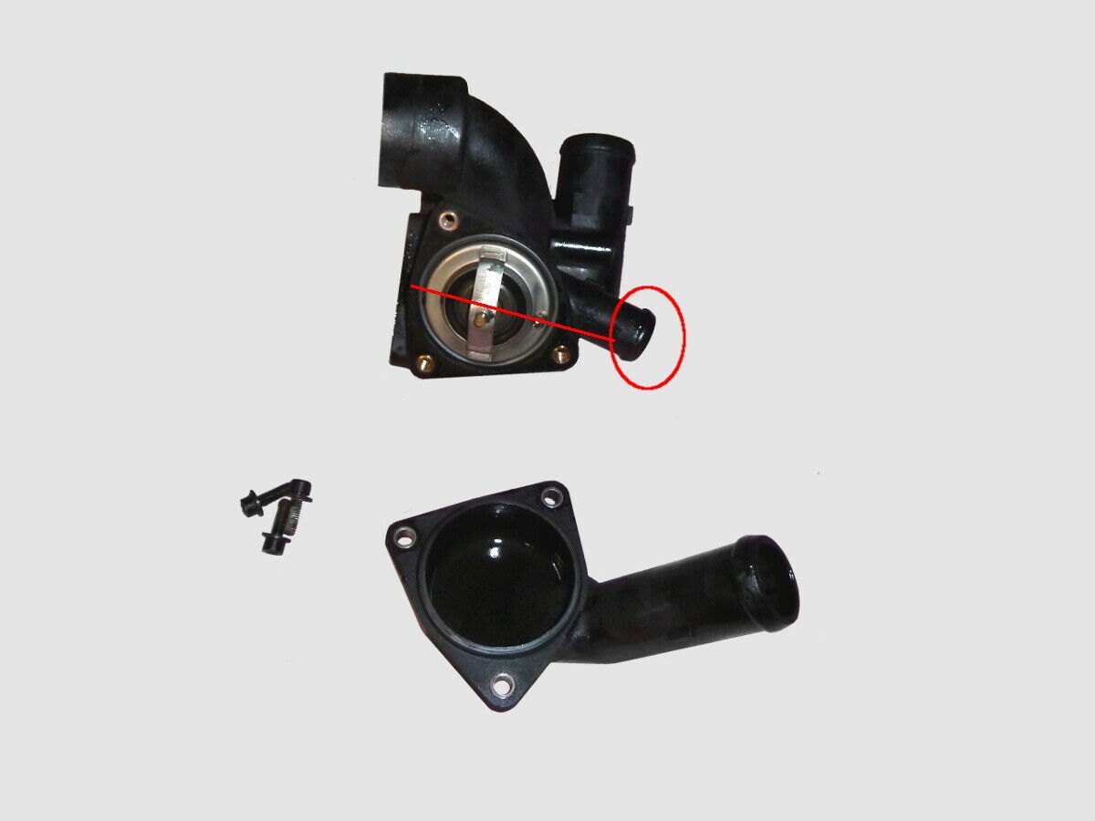

Thermostat wechseln:
  • Thermostatgehäuse ausbauen.
  • Deckel des Thermostatgehäuses demontieren.
  • O-Ring herausnehmen.
  • Thermostat herausnehmen.
  • Dichtflächen am Deckel und Thermostatgehäuse reinigen.
  • Thermostat einlegen und die Einbaulage beachten. Das kleine Kugelventil zeigt zum kleinen Schlauchstutzen am Thermostatgehäuse.
[bild=8]
  • Neuen O-Ring mit Kühlmittel bestreichen und einlegen.
  • Deckel montieren und Schrauben festschrauben (10 Nm).
  • Thermostatgehäuse einbauen.
