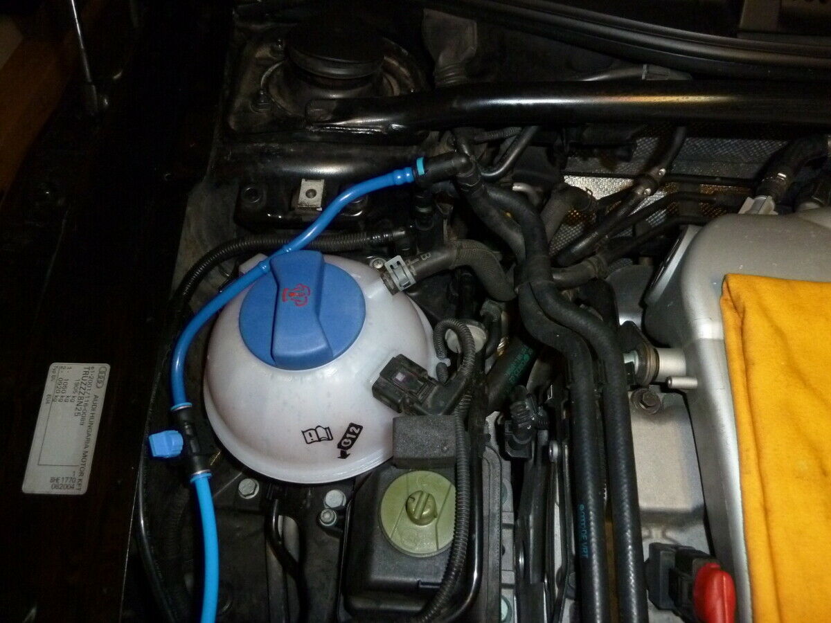

Kraftstofffördermenge prüfen:
[bild=4]
  • Zündung ausschalten, Schlüssel abziehen.
  • Eine Schraube der Abdeckung Ausgleichsbehälter für Kühlmittel herausschrauben und die Abdeckung abnehmen.
  • Tankdeckel kurz öffnen. Zischen beim Öffnen des Tankdeckels ist ein Hinweis auf ein Problem mit der Tankbelüftung.
  • Sicherung der Kraftstoffpumpe ziehen (Sicherung Nr. 28 im Sicherungskasten am Armaturenbrett).
  • An der Anschlußbox für die Kraftstoffleitungen die Stecker (Quick-Connector) reinigen und einen sauberen Lappen um die Box legen, da beim Trennen der Kraftstoffleitungen Kraftstoff austritt.
  • An der Rücklaufleitung am Stecker die Entriegelungstaste drücken und den Stecker vorsichtig und langsam hochziehen, damit sich der Druck abbauen kann. Nicht mit Gewalt am Stecker reißen. Manchmal sitzt der Stecker etwas stramm auf seinem Gegenstück.
  • Vorsicht, es tritt Kraftstoff aus.
  • Einen Schlauchanschluß des Prüfgeräts an die Rücklaufleitung vom Kraftstoffverteiler anschließen und kontrollieren, ob die Stecker und alle anderen Verbindungen fest sitzen. Das Absperrventil muß offen sein.
  • Das andere Schlauchende des Prüfgeräts wird zum Auffangen des in den Rücklauf fließenden Kraftstoffs benötigt. Man steckt es in eine sauberen Eimer.
  • Das Prüfgerät so ablegen, das es weder an den Motor noch den Keilrippenriemen gelangen kann.
  • Unbedingt prüfen, das man die richtige Steckerverbindung getrennt hat und die Leitung richtig angeschlossen hat. Die richtige Verbindung führt zu dem kleinen Rücklaufrohr und weiter zum Kraftstoff-Druckregler. Wenn man etwas falsch macht und der Vorlauf offen ist, dann spritzt die Kraftsstoffpumpe mit mehreren bar Druck Kraftstoff direkt in den Motorraum. Die Prüfung macht man deshalb auch nur bei kaltem Motor und kalter Abgasanlage.
  • Sicherung wieder einstecken.
  • Zündung einschalten.
  • Im Bedienteil der Klimaanlage den Climacode 20 aufrufen, das ist die Bordspannung. (Siehe separaten Beitrag). Genauere Werte erhält man, wenn man ein Multimeter verwendet.
  • Ein Helfer hält vorne den Schlauch des Prüfgeräts in einen sauberen Eimer.
  • Mit einem Diagnosetool im Motorsteuergerät die Stellglieddiagnose beginnen und sich bis zum Prüfpunkt "Kraftstoffpumpenrelais (J17)" vorarbeiten. Sobald man den Prüfpunkt aktiviert, läuft die Kraftstoffpumpe an. Der Prüfschritt läuft automatisch 30 s oder kann vorher beendet werden.
  • Prüfpunkt aktivieren und die Batteriespannung ablesen.
  • Der Helfer wartet vorne, bis der Kraftstoff blasenfrei austritt und lässt dann für 15 s den Kraftstoff in einen sauberen Meßbecher mit min. 1 l Inhalt laufen.
  • Dann kann die Stellglieddiagnose beendet werden. Bei Problemen schaltet man einfach die Zündung aus.
  • Von der gemessenen Bordspannung 2 Volt abziehen und in der Tabelle die zugehörige Mindestfördermenge ablesen und mit der Kraftstoffmenge im Meßbecher vergleichen.
  • Meßbecher und Eimer in den Kraftstofftank entleeren.
  • Sicherung 28 ziehen.
  • Prüfgerät ausbauen.
  • Alle Schlauchverbindungen wieder herstellen.
  • Prüfen, ob die Stecker der Kraftstoffleitungen korrekt sitzen.
  • Sicherung 28 wieder einsetzen.
  • Motor kurz laufen lassen und prüfen, ob die Kraftstoffleitungen dicht sind.
  • Abdeckung Ausgleichsbehälter für Kühlmittel montieren.

  • Der Kraftstoffdruck muß auf ca. 4,0 bar ansteigen.
  • Motor abstellen.
  • Nach 10 min Wartezeit muß der Kraftstoffdruck noch mindestens 3,0 bar betragen.
  • Idealerweise sackt der Kraftstoffdruck beim Abstellen des Motors etwas ab und bleibt dann konstant. Dann ist das System noch vollkommen dicht und man kann die Prüfung beenden.
  • Motor kurz laufen lassen und prüfen, ob die Kraftsstoffleitungen dicht sind.
Spezialwerkzeug:
  • Prüfgerät für Kraftstoffdruck
Was tun, wenn der Kraftstoffdruck von 3,5 bzw. 4 bar nicht erreicht wird?
  • Man kann mit einer Handpumpe mit Manometer die Druckdose des Kraftstoff-Druckreglers unter Überdruck setzen oder den Kraftstoffrücklaufschlauch zudrücken. Wenn in diesem Fall der Kraftstoffdruck ansteigt, also die Kraftstoffpumpe dann genügend Druck aufbauen kann, liegt das Problem sehr wahrscheinlich am Kraftstoff-Druckregler.
Was tun, wenn der Kraftstoffdruck im Leerlauf über 3,5 bar beträgt?
  • In diesem Fall ist meist nicht genügend Unterdruck vorhanden (z.B. Schlauch zum Saugrohr defekt) oder der Kraftstoff-Druckregler ist defekt.
  • Eine Handpumpe zur Vakuumerzeugung mit Manometer ist hilfreich, den Unterdruck am Kraftstoff-Druckregler zu kontrollieren (Sollwert im Leerlauf ca. -0,5 bar) und eine mögliche Leckagestelle zu finden.
  • Möglich ist auch eine gequetschte Kraftstoffrückleitung. Um das auszuschließen, lässt man den Kraftstoff testweise über einen Schlauch in einen Eimer laufen statt zurück zum Tank.
Was tun, wenn der Haltedruck sich zu schnell abbaut?
  • In diesem Fall liegt eine Leckage vor, die man zweckmäßigerweise in folgender Reihenfolge sucht.
  • Von einem Helfer den Motor starten lassen und ca. 15 s im Leerlauf drehen lassen, dann Motor abstellen lassen und sofort das Absperrventil am Prüfgerät schließen. Bleibt der Haltedruck nun konstant, liegt das Problem vor dem Absperrventil.
  • Dann kommt als Ursache eine Leckage nach außen in Betracht (z.B. Kraftstofffilter undicht) oder das Rückschlagventil in der Kraftstoffpumpe ist undicht.
  • Sackt der Haltedruck ab, liegt eine Leckage am Kraftstoff-Druckregler oder den Einspritzventilen vor.
  • Absperrventil am Prüfgerät wieder öffnen.
  • Von einem Helfer den Motor starten lassen und ca. 15 s im Leerlauf drehen lassen, dann Motor abstellen lassen und sofort mit einer Gripzange oder Schlauchabsperrklemme den Kraftstoffrücklaufschlauch zudrücken.
  • Ist der Haltedruck nun in Ordnung, liegt das Problem wahrscheinlich an einem defekten Kraftstoff-Druckregler.
  • Sackt der Haltedruck ab, kommt als Ursache ein undichtes Einspritzventil in Frage.
Hinweise:
  • Dieser Beitrag dient nur der Information und ist keine Arbeitsanleitung für Laien.
  • Unsachgemäßes Arbeiten kann Verletzungen oder Schäden zur Folge haben.
  • Hinweise, Sicherheitshinweise beachten!
  • Vorsicht bei Arbeiten am Kraftstoffsystem. Kraftstoff ist leicht endzündlich und gesundheitsschädlich.
  • Kraftstoffleitungen stehen unter Druck und beim Trennen von Leitungen tritt Kraftstoff aus. Wenn man Leitungen trennen möchte, zieht man vorher die Sicherung der Kraftstoffpumpe.
  • Man sollte die Prüfung aus Sicherheitsgründen nur bei kaltem Motor und kalter Auspuffanlage vornehmen.
  • Ein Prüfgerät kann man selber bauen. Man benötigt ein Stück Kraftstoffleitung mit den passenden Steckern, z.B. die Leitung 1J0 201 294 C, Kraftstoffschlauch, ein Absperrventil und ein Manometer mit einer Anzeige bis ca. 7 bar. Das Prüfgerät sollte sicherheitshalber bis min. 10 bar druckfest sein.
