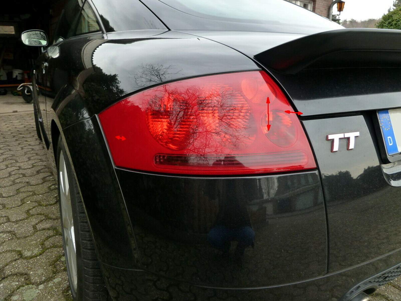

Übersicht:
  • Die Position der Schlussleuchte kann begrenzt zur Oberfläche der Karosserie eingestellt werden.
  • Man kann so auch die Spaltmaße korrigieren.
  • Die Einstellelemente befinden sich am Gehäuse der Schlussleuchte und an der Karosserie.

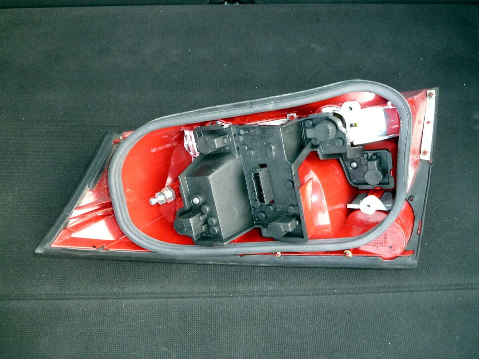

Position der Schlussleuchte nach vorne oder hinten zur Karosserie einstellen:
  • Schlussleuchte ausbauen (Siehe separaten Beitrag).
  • Es sind drei Einstellelemente auf der Rückseite der Schlussleuchte vorhanden.
  • Diese passend einstellen und den Sitz der Schlussleuchte durch provosorischen Einbau überprüfen.
  • Schlussleuchte einbauen.

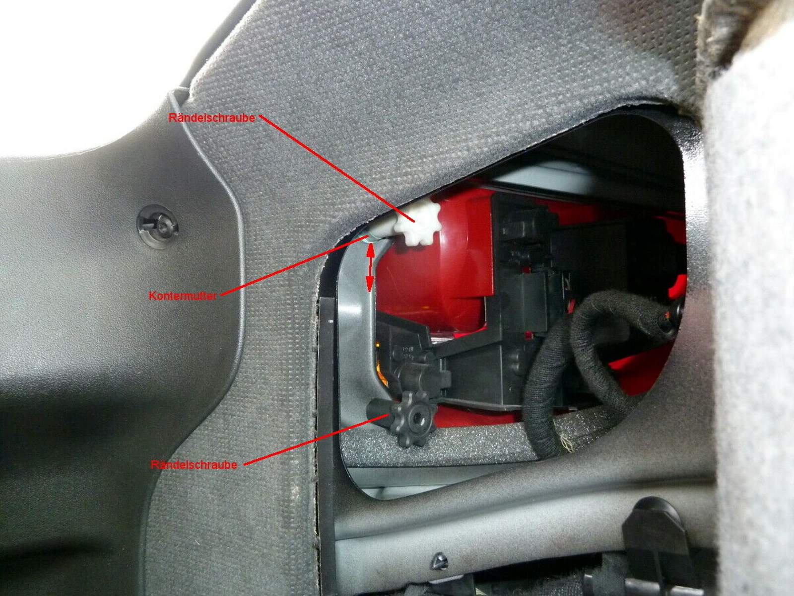

Position der Schlussleuchte nach oben oder unten zur Karosserie einstellen:

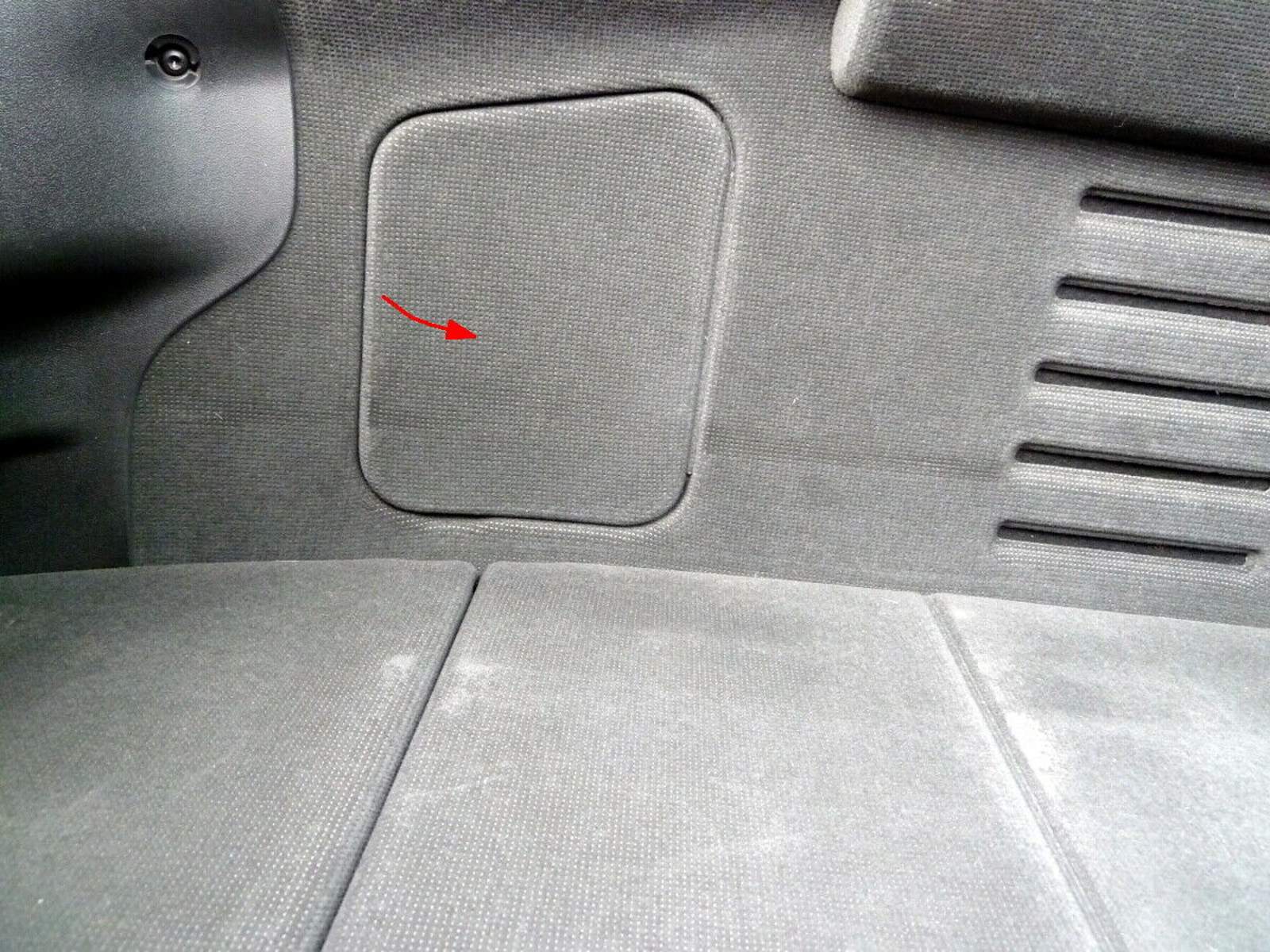

  • Klappe in der Seitenverkleidung im Kofferaum öffnen.
  • Beide Rändelschrauben um ca. 1 Umdrehung lösen.
  • Kontermutter am Befestigungspunkt der oberen Rändelschraube lösen und die Schlussleuchte verschieben.
  • Kontermutter festziehen (10 Nm).
  • Rändelschrauben handfest anziehen (3,5 Nm).
