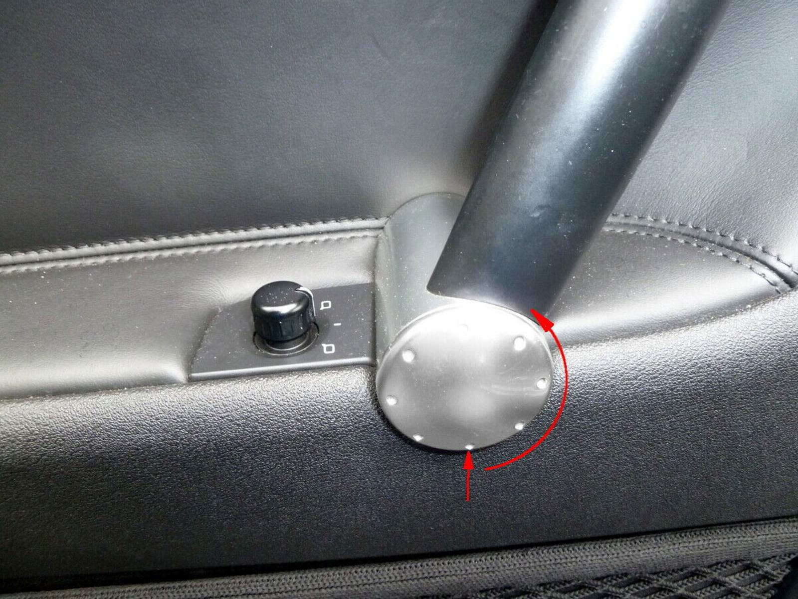

  • Die Abdeckkappe aus Aluminium unter dem Türgriff ausbauen. Die Kappe ist mit einem Bajonettverschluß in die Halterung montiert, durch einen Sperrhebel gesichert und wird durch Linksdrehen gelöst.
  • Dazu einen passenden Dorn in das Loch unten in der Halterung stecken und den Sperrhebel mit Gefühl etwas hochdrücken und gleichzeitig die Abdeckkappe vorsichtig etwas links herum drehen. Keine Gewalt anwenden.
  • Sobald sich die Abdeckkappe etwas gedreht hat und den Sperrhebel hält, Dorn herausziehen und die Kappe durch Linksdrehen ganz lösen.
  • Die Schraube dahinter herausschrauben.
