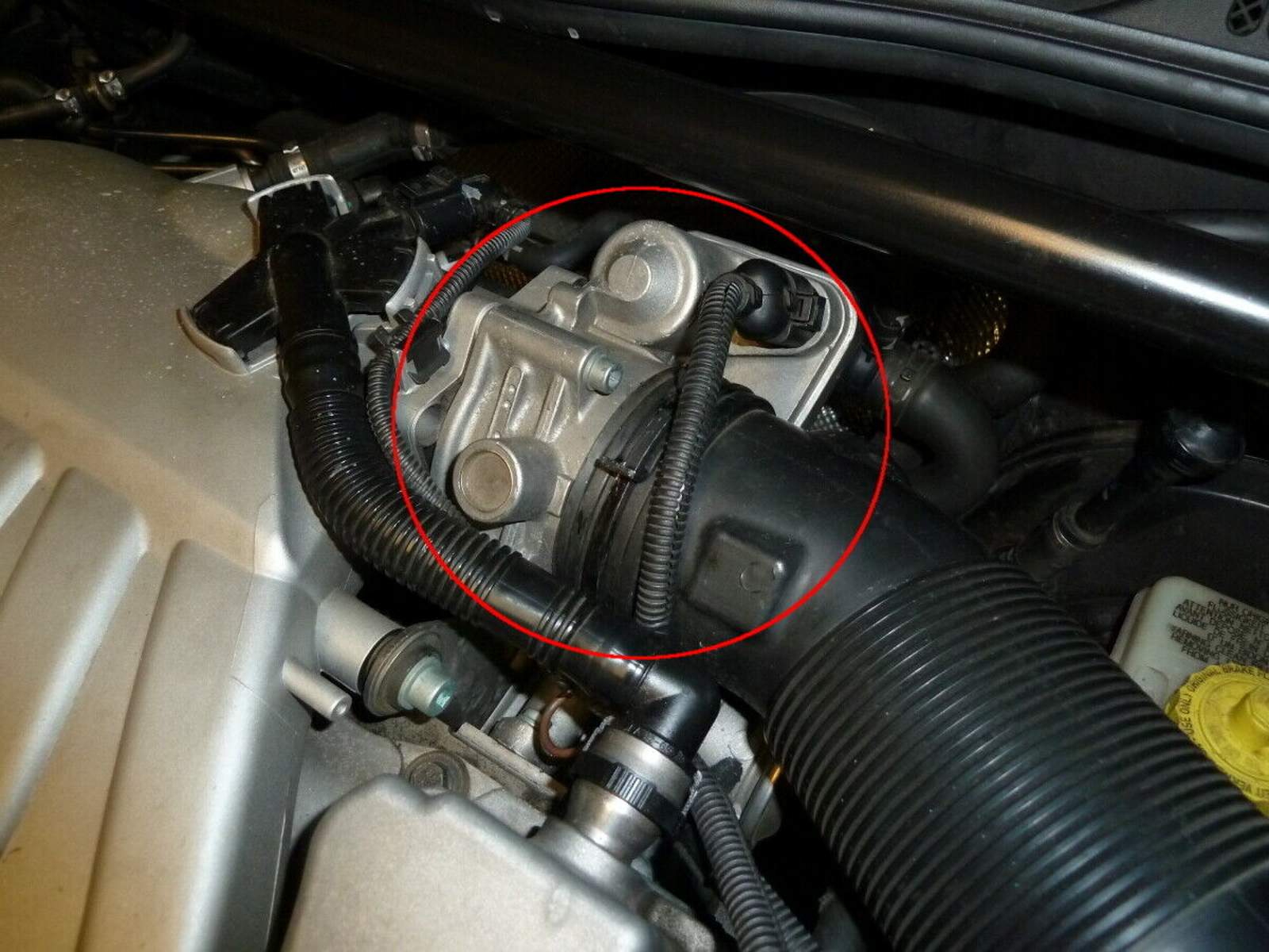

  • Die Drosselklappensteuereinheit (J338) betätigt die Drosselklappe durch einen elektrischen Stellmotor und erfasst die Drosselklappenstellung mit Hilfe von zwei Potentiometern.

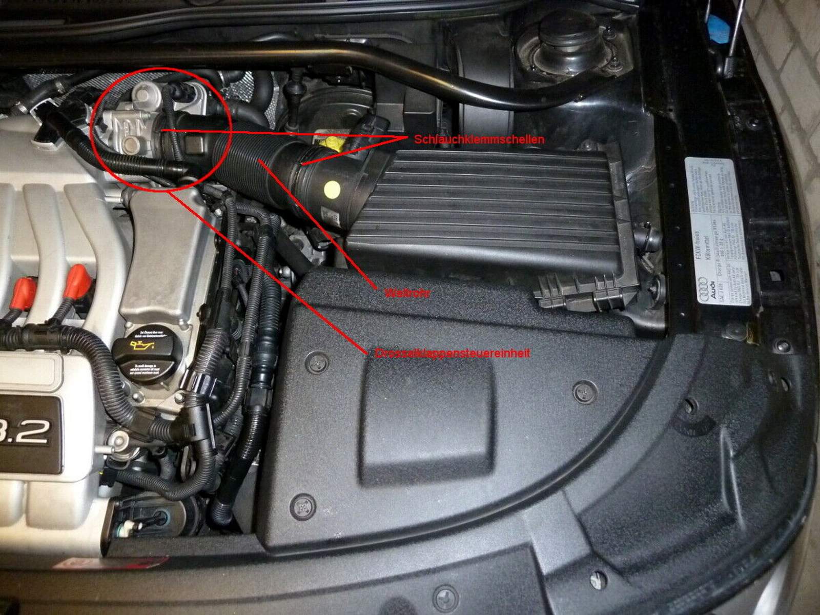

  • Einbauort: Motor hinten am Saugrohr

  • Wellschlauch und die elektrische Steckverbindung an der Drosselklappensteuereinheit reinigen.
  • Elektrische Steckverbindung an der Drosselklappensteuereinheit entriegeln und abziehen.

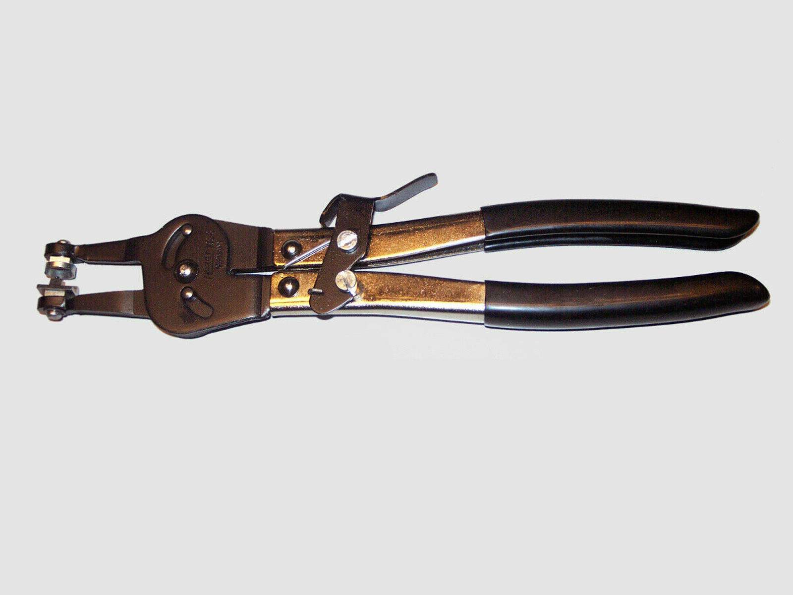

  • Mit einer Schlauchklemmenzange oder Wasserpumpenzange die Schauchklemmen zum Fixieren des Wellschlauchs an der Drosselklappensteuereinheit und dem Luftfiltergehäuse öffnen und die Schlauchklemmen auf dem Wellschlauch absetzen.
  • Wellschlauch von den Stutzen herunterziehen und herausnehmen.

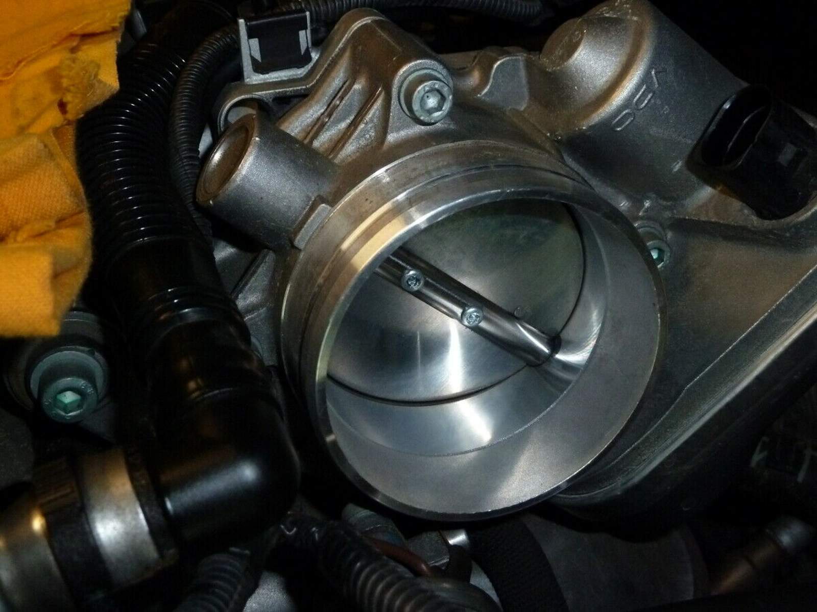

  • Drosselklappe und Gehäuseinneres mit Isopropanol oder Bremsenreiniger und sauberen Putztüchern auswischen. Die Drosselklappe kann man mit dem Finger gegen die Rückstellfeder vorsichtig in Vollgasstellung drehen. Keine Gewalt anwenden. Auch ein Pinsel mit in Kunststoff gebundenen Borsten ist bei der Reinigung hilfreich. Reinigungsmittel komplett ablüften lassen. Bremsenreiniger wirkt wie Startpilot.
  • Mit einer Taschenlampe das Innere des Saugrohrs dahinter auf ungewöhnliche Verschmutzungen kontrollieren.

Spezialwerkzeug:
  • Schlauchklemmenzange
