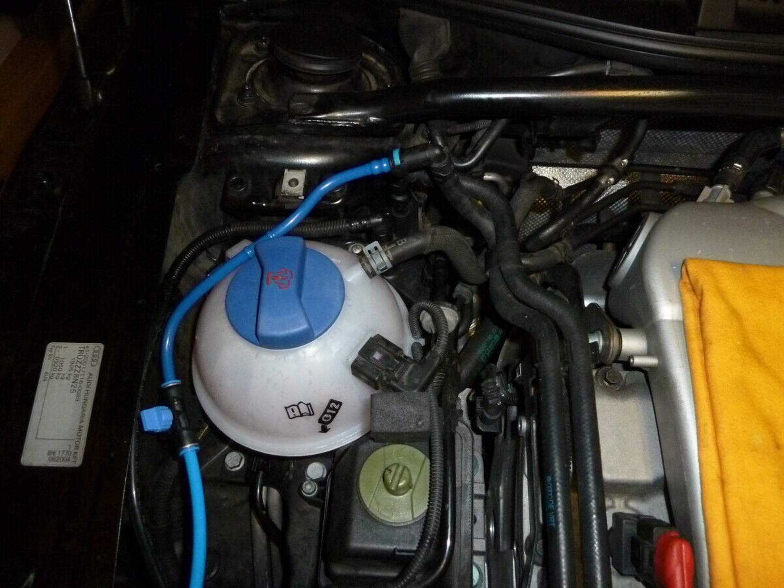

Kraftstofffördermenge prüfen:
[bild=4]
  • Zündung ausschalten, Schlüssel abziehen.
  • Eine Schraube der Abdeckung Ausgleichsbehälter für Kühlmittel herausschrauben und die Abdeckung abnehmen.
  • Tankdeckel kurz öffnen. Zischen beim Öffnen des Tankdeckels ist ein Hinweis auf ein Problem mit der Tankbelüftung.
  • Sicherung der Kraftstoffpumpe ziehen (Sicherung Nr. 28 im Sicherungskasten am Armaturenbrett).
  • An der Anschlußbox für die Kraftstoffleitungen die Stecker (Quick-Connector) reinigen und einen sauberen Lappen um die Box legen, da beim Trennen der Kraftstoffleitungen Kraftstoff austritt.
  • An der Rücklaufleitung am Stecker die Entriegelungstaste drücken und den Stecker vorsichtig und langsam hochziehen, damit sich der Druck abbauen kann. Nicht mit Gewalt am Stecker reißen. Manchmal sitzt der Stecker etwas stramm auf seinem Gegenstück.
  • Vorsicht, es tritt Kraftstoff aus.
  • Einen Schlauchanschluß des Prüfgeräts an die Rücklaufleitung vom Kraftstoffverteiler anschließen und kontrollieren, ob die Stecker und alle anderen Verbindungen fest sitzen. Das Absperrventil muß offen sein.
  • Das andere Schlauchende des Prüfgeräts wird zum Auffangen des in den Rücklauf fließenden Kraftstoffs benötigt. Man steckt es in eine sauberen Eimer.
  • Das Prüfgerät so ablegen, das es weder an den Motor noch den Keilrippenriemen gelangen kann.
  • Unbedingt prüfen, das man die richtige Steckerverbindung getrennt hat und die Leitung richtig angeschlossen hat. Die richtige Verbindung führt zu dem kleinen Rücklaufrohr und weiter zum Kraftstoff-Druckregler. Wenn man etwas falsch macht und der Vorlauf offen ist, dann spritzt die Kraftsstoffpumpe mit mehreren bar Druck Kraftstoff direkt in den Motorraum. Die Prüfung macht man deshalb auch nur bei kaltem Motor und kalter Abgasanlage.
  • Sicherung wieder einstecken.
  • Zündung einschalten.
  • Im Bedienteil der Klimaanlage den Climacode 20 aufrufen, das ist die Bordspannung. (Siehe separaten Beitrag). Genauere Werte erhält man, wenn man ein Multimeter verwendet.
  • Ein Helfer hält vorne den Schlauch des Prüfgeräts in einen sauberen Eimer.
  • Mit einem Diagnosetool im Motorsteuergerät die Stellglieddiagnose beginnen und sich bis zum Prüfpunkt "Kraftstoffpumpenrelais (J17)" vorarbeiten. Sobald man den Prüfpunkt aktiviert, läuft die Kraftstoffpumpe an. Der Prüfschritt läuft automatisch 30 s oder kann vorher beendet werden.
  • Prüfpunkt aktivieren und die Batteriespannung ablesen.
  • Der Helfer wartet vorne, bis der Kraftstoff blasenfrei austritt und lässt dann für 15 s den Kraftstoff in einen sauberen Meßbecher mit min. 1 l Inhalt laufen.
  • Dann kann die Stellglieddiagnose beendet werden. Bei Problemen schaltet man einfach die Zündung aus.
  • Von der gemessenen Bordspannung 2 Volt abziehen und in der Tabelle die zugehörige Mindestfördermenge ablesen und mit der Kraftstoffmenge im Meßbecher vergleichen.
  • Meßbecher und Eimer in den Kraftstofftank entleeren.
  • Sicherung 28 ziehen.
  • Prüfgerät ausbauen.
  • Alle Schlauchverbindungen wieder herstellen.
  • Prüfen, ob die Stecker der Kraftstoffleitungen korrekt sitzen.
  • Sicherung 28 wieder einsetzen.
  • Motor kurz laufen lassen und prüfen, ob die Kraftstoffleitungen dicht sind.
  • Abdeckung Ausgleichsbehälter für Kühlmittel montieren.
