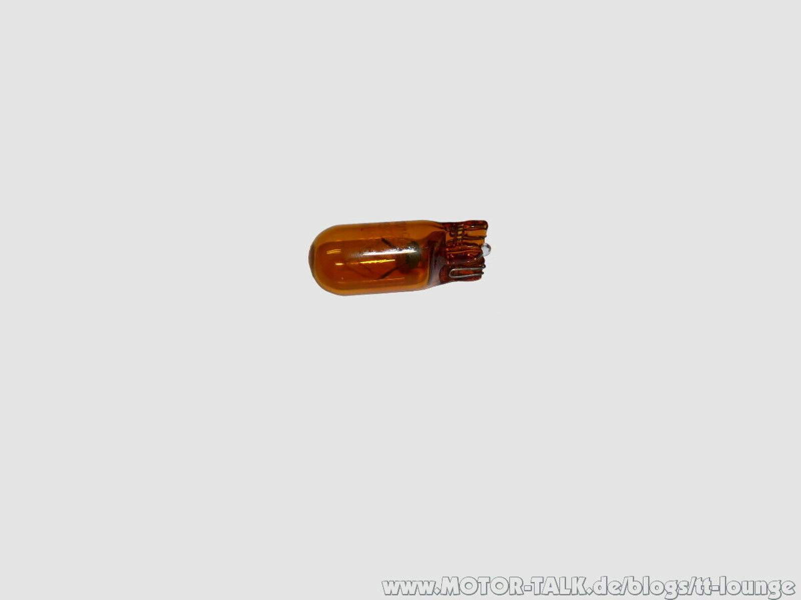

Leuchtmittel Spezifikation:

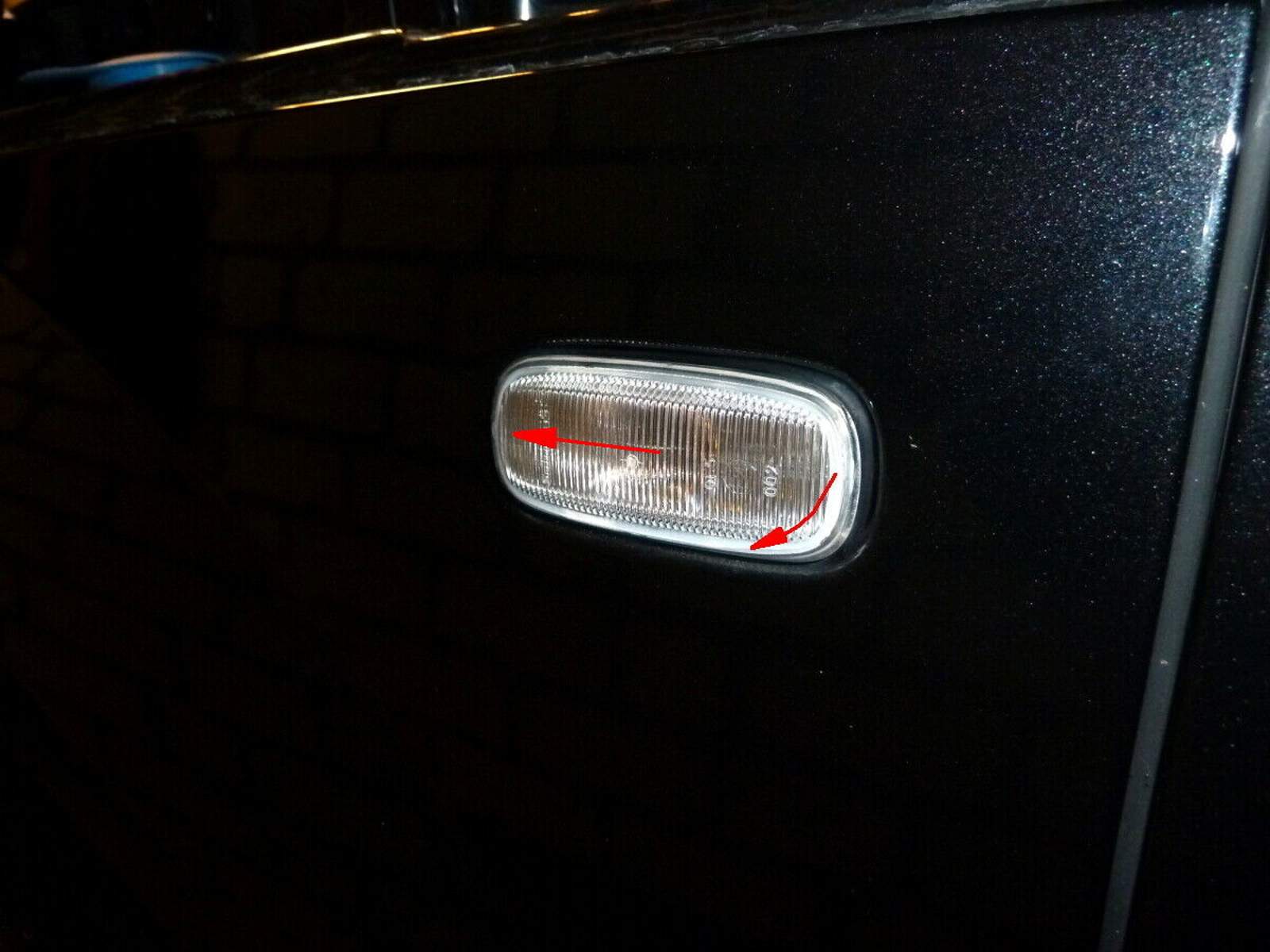

Blinkleuchte ausbauen:
  • Blinker ausschalten.
  • Blinkleuchte vorsichtig nach vorn schieben, dann hinten zuerst herauschwenken und herausnehmen.
Blinkleuchte einbauen:
  • Blinkleuchte und Einbaustelle reinigen.
  • Der Einbau erfolgt in umgekehrter Reihenfolge.
Leuchtmittel wechseln:
  • Blinkleuchte ausbauen.
  • Lampenfassung aus der Blinkleuchte herausziehen, nicht in die Karosserie fallen lassen. Man kann sie mit einer Wäscheklammer sichern.
  • Leuchtmittel aus der Fassung nehmen.
  • Der Zusammenbau erfolgt in umgekehrter Reihenfolge.

Blinklicht
Glühlampe WY5W 12V
W2.1x9.5

Mon Jan 17 21:52:08 CET 2011    |    H1B
* Licht ausschalten.
* Zündung ausschalten, Schlüssel abziehen.
wieso? Ist dem Blinker doch egal ob Licht an ist oder der Schlüssel steckt 😉
Mon Jan 17 21:56:49 CET 2011    |    manni9999
Das kommt davon, wenn Teile aus einem anderen Artikel kopiert... 😁
Habs geändert.
