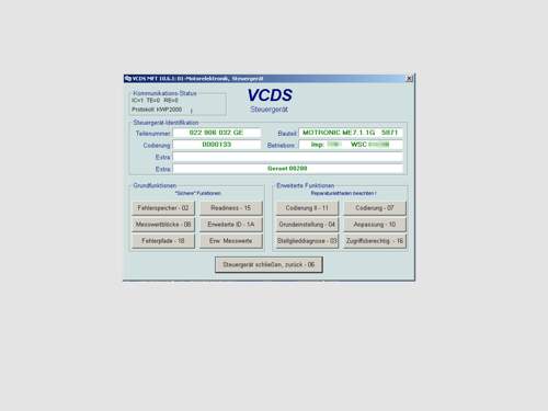

Grundeinstellung:
  • Adresse: 01 - Motorelektronik
f7f42bfa-abc2-435f-b2ae-52d4d65b0d8d

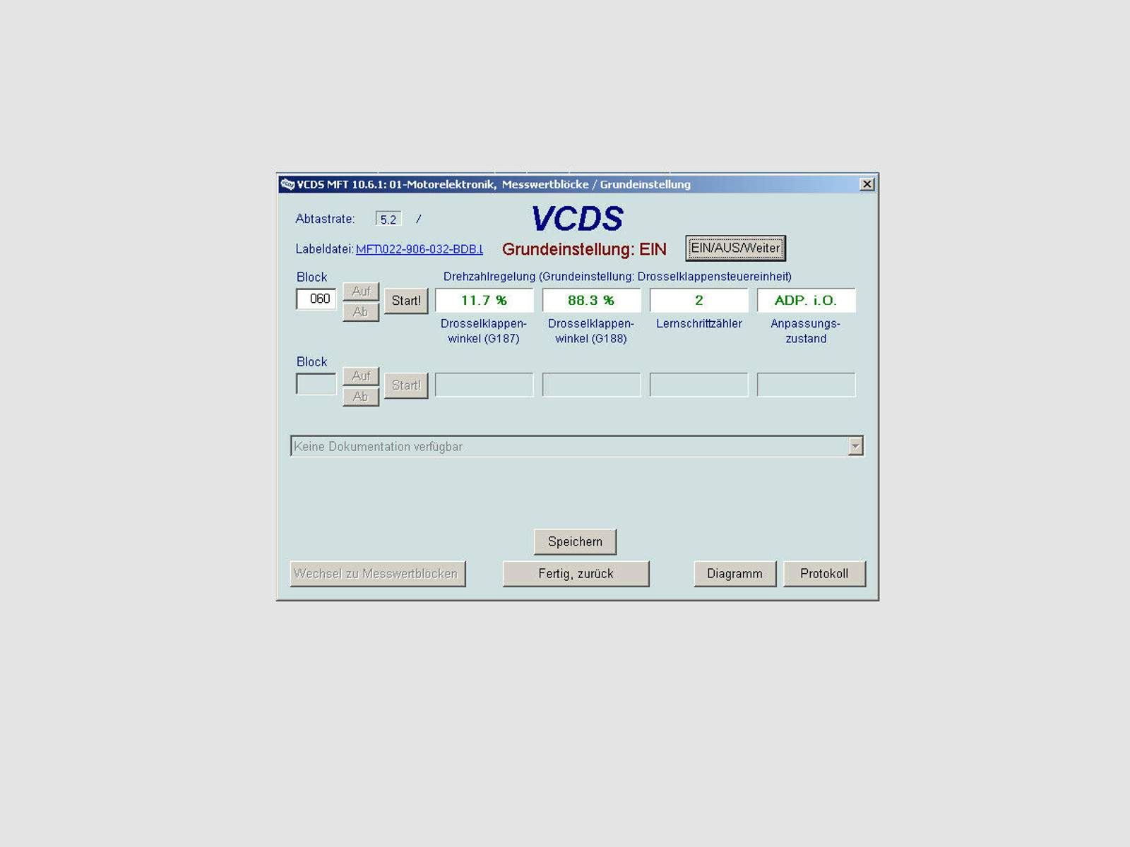

  • Verwendungshinweise zur Grundeinstellung der Drosselklappensteuereinheit:
  • Zündung einschalten, nicht auf das Gaspedal treten.
  • Steuergerät <01 - Motorelektronik> auswählen, Funktion <Grundeinstellung - 04> auswählen, Block <060> auswählen.
  • In Kanal 4 "Anpassungszustand" steht entweder "ADP.i.O" = Adaption bzw. Anpassung in Ordnung oder "ADP.n.i.O" = Adaption bzw. Anpassung nicht in Ordnung.
  • Grundeinstellung <Ein /Aus / Weiter> auswählen.
  • Die Grundeinstellung wird aktiv und man kann beobachten, wie das Motorsteuergerät verschiedene Lernschritte durchführt. Im Kanal 4 "Anpassungszustand" wird dann das Ergebnis der Adaption bzw. Anpassung angezeigt.
  • Die Grundeinstellung wird beendet.
  • <Steuergerät schließen> auswählen.
  • Zündung ausschalten.

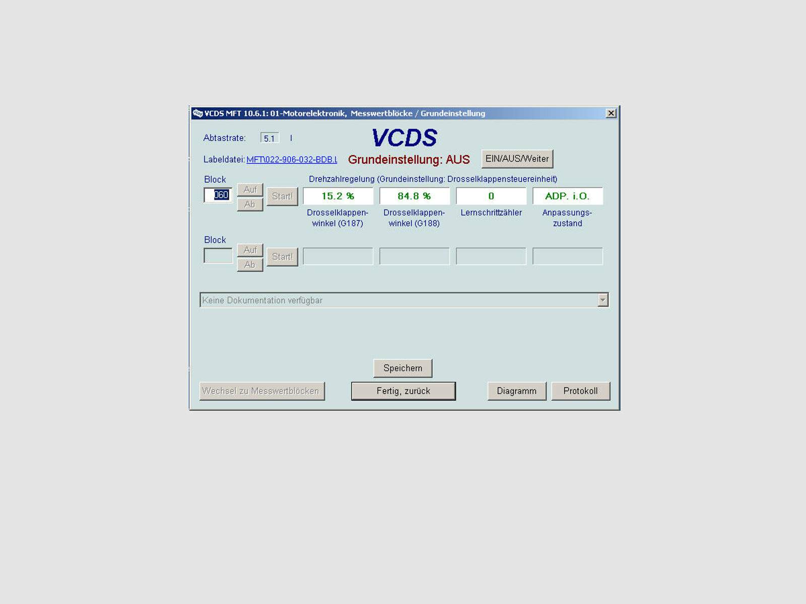

  • Ob die Anpassung der Drosselklappensteuereinheit erfolgreich durchgeführt wurde, kann man im Meßwerteblock 060 sehen, dort steht in Kanal 4 "Anpassungszustand" entweder "ADP.i.O" = Adaption bzw. Anpassung in Ordnung oder "ADP.n.i.O" = Adaption bzw. Anpassung nicht in Ordnung.
